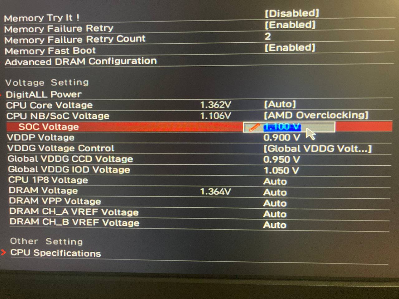

Screenshot_1.png [ 325.76 КБ | Просмотров: 845 ]
Еще хотел спросить, как такие точные значения напряжения выставлять? У меня округляется в меньшую сторону обычно всегда.
Никак. Некритично, просто ставь такие
->->-Z-O-V-<-<-

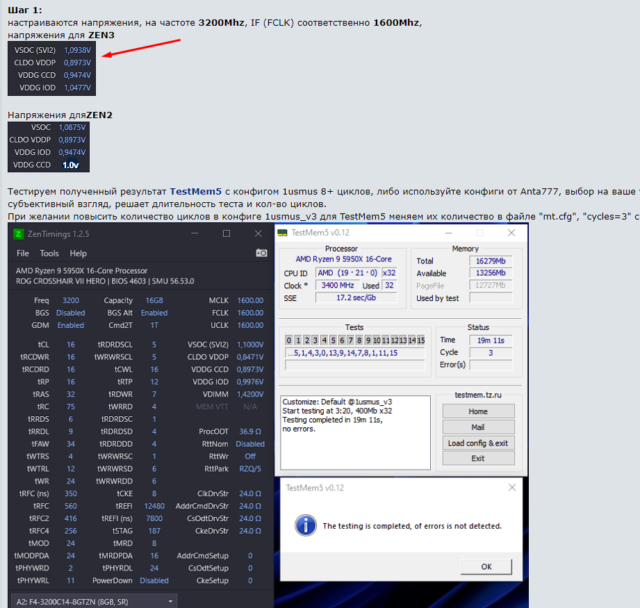

Регистрация: 30.04.2013
вот тут об этом писал DDR-4 на платформах AMD. Статистика разгона, советы, обсуждение результатов. #17951220

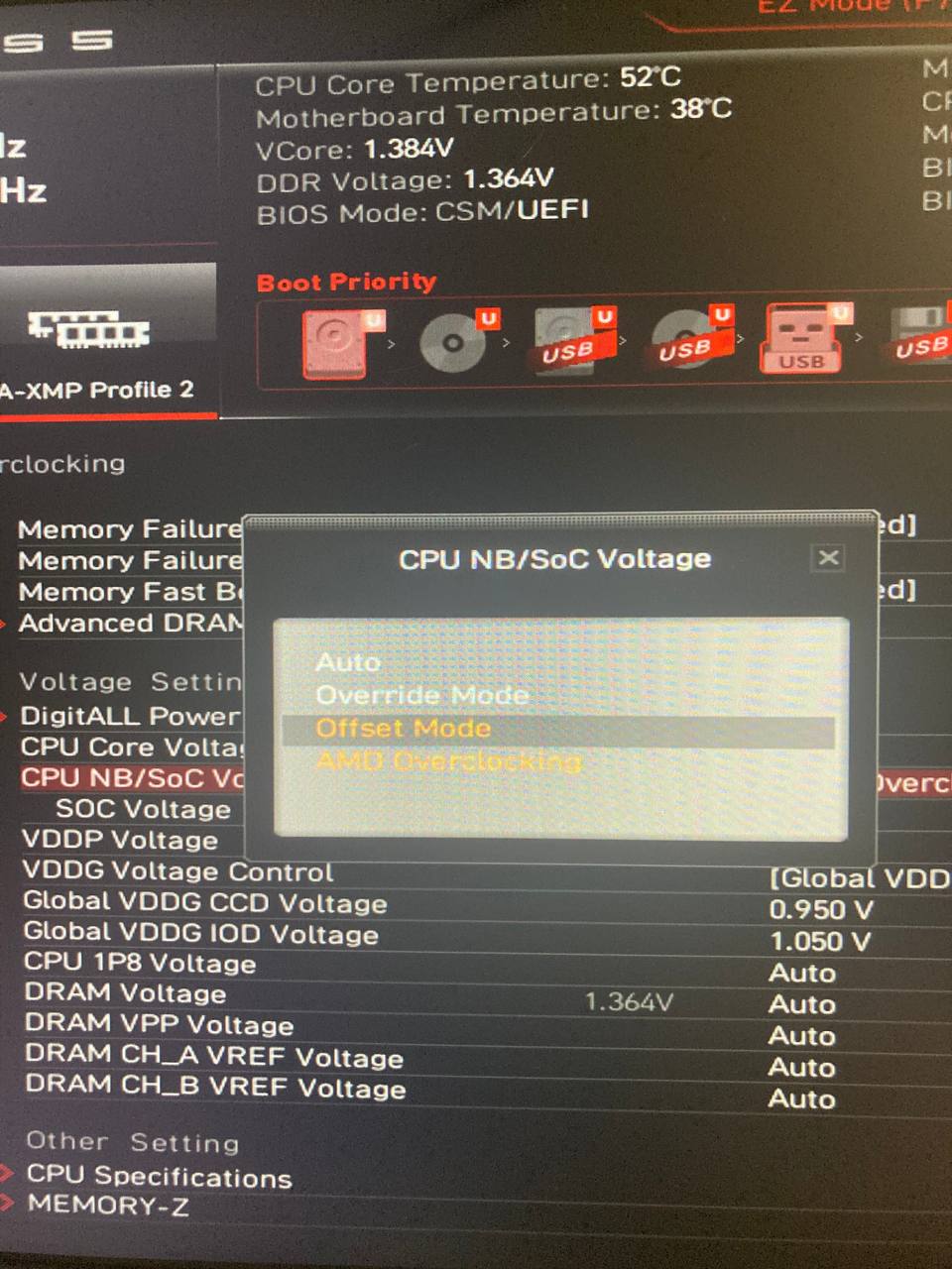

Регистрация: 27.04.2023
Remarc У меня немного другой биос, не как у того человека. Я округлил значения в большую сторону, это не ошибка? И там еще можно мод поменять, но это не помогло, все равно при вводе точного значения числа не такие получаются.

Регистрация: 09.09.2012
Не ошибка. Ставь 1.1, 1.05, 0.95 и т.п. Единственное, если в нагрузках напряжение SoC сильно проседает, можно это поправить с помощью LLC
->->-Z-O-V-<-<-
там не про биос написано а про zen timings

Регистрация: 08.09.2006
Фото: 142
defast override mode и просто вписываем значение, уровень LLC можно поставить 3.

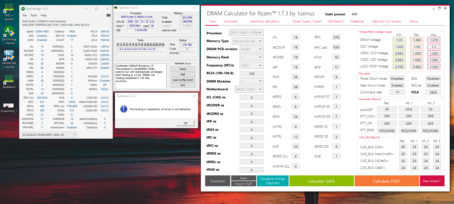

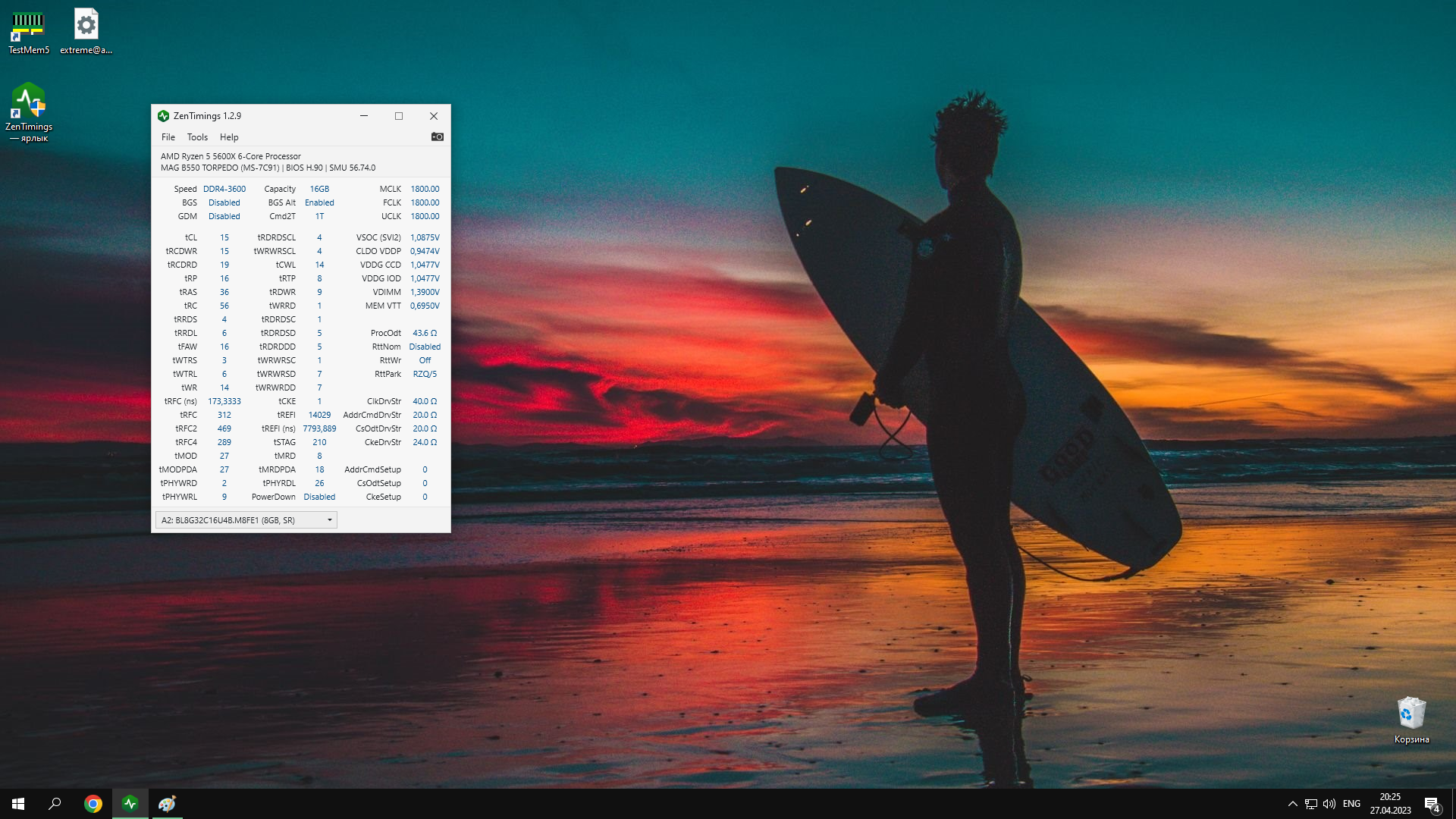

Подскажите пожалуйста. Выставил из калькулятора только первичные тайминги, SoC Voltage 1.1, CDD Voltage 1.0, IOD Voltage 1.0, VDDP Voltage 0.950, DRAM Voltage 1.36 ну и частоту соответственно. Все остальное на авто. Как только начинаю ставить вторичные тайминги и все остальное, система не запускается, мб их как-то нужно откорректировать? Пробовал напряжение выше ставить не помогает. Или забить и так оставить, просто я в разгоне не очень шарю, но в аиде по сравнению со стоком вроде норм результат. Посоветуйте)
Фото: 142
defast
Такие базовые вторички и третичные пробуйте, а также tRAS 38, tRC 54 и tRFC 560:
От напряжения они не зависят или завися очень слабо, чем можно пренебречь.
defast GDM включи - сильно упростит дальнейшую настройку. В том же кальке он включен
Фото: 142
Gear Down зачем отключали, если слабо в этом понимаете, как сами казали? :roll:
Это осложнит вам жизнь, да и в Калке на вашем же скрине он включен.
Добавлено спустя 2 минуты 37 секунд:
При необходимости пробуйте иные сопротивления DrvStr, к примеру 20-20-20-20 или 24-20-20-24.
