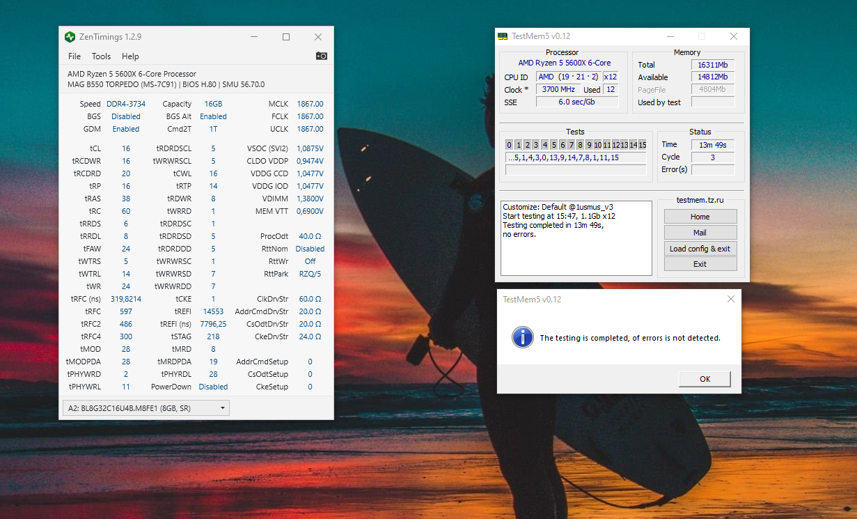

В общем при 3800 в фаст пресете, с выставленым напряжением и первичными таймингами, спутя пару минут ребутится пк, стоит попробовать 3733 в сейв пресете?
Регистрация: 09.09.2012
defast да, ничего не меняя просто частоту IF и памяти на шаг вниз
Добавлено спустя 46 секунд:
defast или напряжение памяти чуть вверх. Неплохо бы скринами ZT подкреплять сообщения, может какие косяки увидим
->->-Z-O-V-<-<-
Регистрация: 27.04.2023
Вот при таких настройках все норм запускается и тест проходит. Пробовал на 3600 в фаст пресете, с первичными таймингами и напряжением, комп запустился, но при тесте ребутнулся, если вторичные тайминги выставлял, комп вообще не запускался. Потом на тех же настройках снизил частоты, комп так же не запускался. Эти настройки которые на скрине, из safe пресета для частоты 3733. Я думаю так оставить, нормально же?
1231231аппаап.png [ 970.65 КБ | Просмотров: 411 ]
defast ну если тебя устраивает, то норм - всяко сильно лучше чем XMP или авто. Чипы могут лучше, если что - можешь не трогая первички выставить вторички/третички из фаст пресета

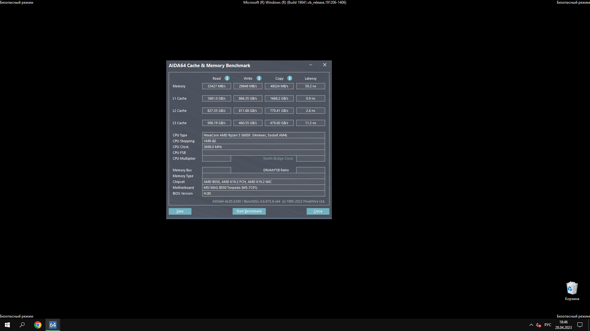

Регистрация: 21.06.2008
Откуда: Минск
Фото: 28

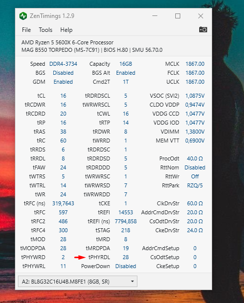

defast А можно теперь скрин аиды увидеть спустя минут 5-7 простоя ОС и с минимумом задач в фоне, а лучше вообще из под безопасного режима с тем же простоем? Интересует только задержка(два раза клацните по полю).
Так же, скажите пожалуйста значения tPHYRDL на двух каналах(А2\В2).
ЗЫ
По канону tRFC должен быть кратен 16, попробуйте 576\560\544. Только профиль сохраните - возможно не стартанёт ниже 560-550.

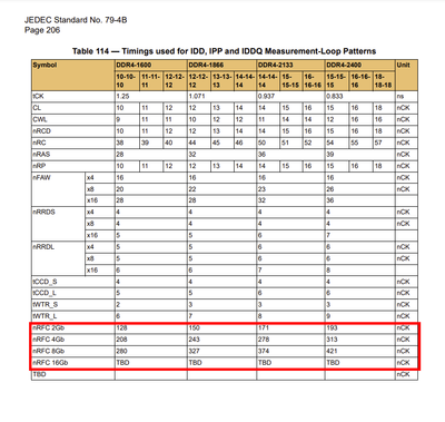

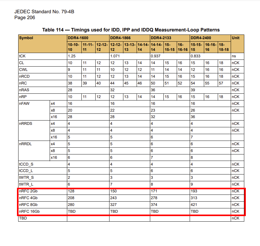

Я так и не нашел инфы по наводке ув. Анта777 о кратности RFC чему бы то ни было. Нашел только пример в JEDEC DDR4 вообще нечётного данного тайминга
Но даже если эта кратность где-то имеет место быть, то нет ничего страшного в выставлении некратных значений - со слов опять же Анта777, да и по моим наблюдениям в т.ч.
RFC JEDEC DDR4
JEDEC_RFC.png [ 89.96 КБ | Просмотров: 365 ]
Добавлено спустя 7 минут 46 секунд:
И еще можно обратить внимание на FAW=23 в одном из столбцов этого же стандарта. А 23 - простое число, т.е. по JEDEC нет ОБЯЗАТЕЛЬНОГО правила RRDS*4=FAW, тут скорее действует правило RRDS*4<=FAW
->->-Z-O-V-<-<-
ЗЫ
вот скрин с аиды
Безымянный.png [ 143.7 КБ | Просмотров: 357 ]
А насчет tPHYRDL это не то? или как его еще посмотреть, подскажите пожалуйста?
Screenshot_1.png [ 167.12 КБ | Просмотров: 357 ]
То. Только внизу можно переключаться между модулями памяти, на разных модулях могут быть разные значения
->->-Z-O-V-<-<-
npa4ka ааа, я глянул, все одинаково на обоих модулях.
