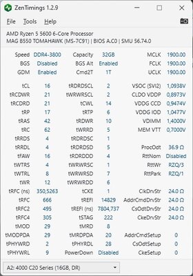

Хорошая память, очень доволен покупкой. Разгонять одно удовольствие. А вот покупкой MSI доски я разочарован, мне было гораздо комфортнее/логичнее на асроке/асусе. Но может я чего-то не понимаю.
Вообщем включается и на 4133, но конечно же проц без whea такое не вытягивает, край что у меня получилось это 3933.
Может есть какие-то способы стабилизировать фабрику?
Можно 3933CL16, но нужно много напряжения, решил сбросить до 3800CL16.
ZT
jpBcKJnOsj0.jpg [ 92.53 КБ | Просмотров: 595 ]
Что-то ещё можно здесь поднять/опустить кроме трфс?(это потом)
tWRRD ниже 4 никак
Спасибо :dance:

Intra писал(а):
Вообщем включается и на 4133, но конечно же проц без whea такое не вытягивает, край что у меня получилось это 3933.Может есть какие-то способы стабилизировать фабрику?
увеличить vddg/pll,сделать частоты меньше или забить на эти whea
Разве что RC и RAS подровнять и уменьшить.
Не знаю, может на моей системе так, хотя еще когда был р7 2700, заметил такую закономерность, что если занизить RAS ниже чем CL+RCDRD+4, то в играх начинает падать минимальный фпс. Только что как раз сравнивал 17-19-19-19-38-58 и 17-19-19-19-40-60. На примере Assassins Creed Odyssey, но уже на самых высоких настройках. В первом варианте, не смотря на более ужатые тайминги, не получалось получить минималку выше 60, в двух случаях было 59 и 55, и сам график более дерганный. Во втором случае, с ходу 62, во втором прогоне 65, и график ровнее.
Интересная теория, вы где то про это прочитали или сами методом тыка определили? Кроме ассасина выявляется такой результат в других игровых бенчах?
Ryzen 5700X || TUF B450-PRO || Kingston FURY 32GB || Gigabyte 4070S
Регистрация: 08.09.2006
Фото: 142
AHDPEY198329477 да, с практической стороны вопроса, как правило, нет смысла ужимать RAS и, соответственно, RC ниже чем CL+RCD или RCD*2, в зависимости от чипов.
Просто у Intra оно чрезмерно завышено и криво (не формульно), посему и было предложено это выровнять и поджать.
Здесь это иногда всплывает на обсуждение. Но проблема в том, что основная масса здешней ветки гоняет бенчи а не игры, а те, кто играет в игры, редко сюда заходит))))) Сам пробовал разные комбинации таймингов, на счет RAS, что его лучше не занижать, еще Анта777 говорил. В асасине самый чувствительный бенч, вот я его и гоняю в основном, в других играх не так ярко выражено. Ларка тоже хорошо отзывается на память, но там, как правило, просто меняется фпс, без явного упора на минимальный. Far Cry New Dawn реагирует на память, но не в бенче, а в самой игре, и желательно при быстром перемещении на машине, там даже на глаз земетны микрофризы, но совсем избавиться от них не получается.
Добавлено спустя 19 минут 37 секунд:
Согласен, там много чего можно выровнять. Если СL четный, то нет смысла ставить CWL ниже, так как придется повышать RDWR на разницу между CL>CWL. WTRL ниже 12 тоже бессмысленно. Тоже касается и RTP\WR. Ниже 8/16 бесполезно снижать, если не ошибаюсь, то еще 1usmus тестил, и там была даже небольшая потеря производительности в играх.
Я уже протестировал эту теорию, я всё равно не могу снизить к нему tWRRD, так как пишут что они должны быть кратными. Я могу ставить 8-4, но не уверен что это правильно, а tWRRD всё равно не снижается ниже 4, даже если tCWL=tCL

Agiliter
The KMS писал(а):
tWRRD либо 2, либо кратно tRDWR. Пример tRDWR=8 tWRRD=2, начните настройку со значений 10-5, после успешных тестов, максимально ужимайте данные тайминги 8-2, 9-3, 10-5.
Вполне норм

Регистрация: 29.03.2017
Intra
Я без понятия к чему это привязали. Кратность там без разницы. Сами себе придумывают формулы ни к чему не привязанные...
