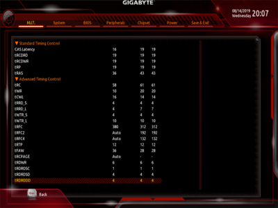

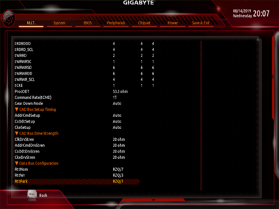

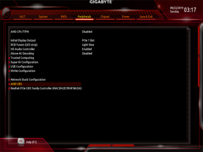

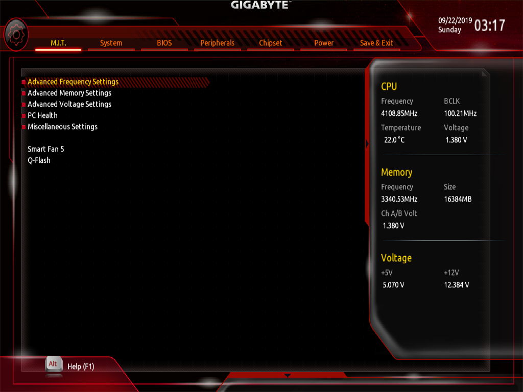

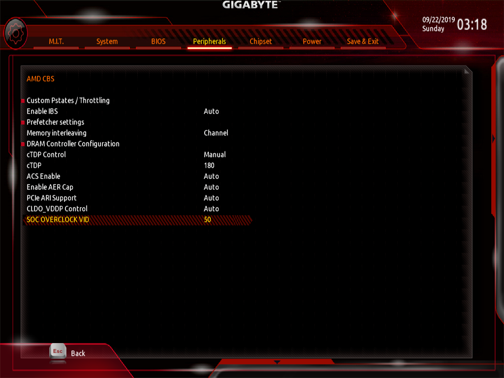

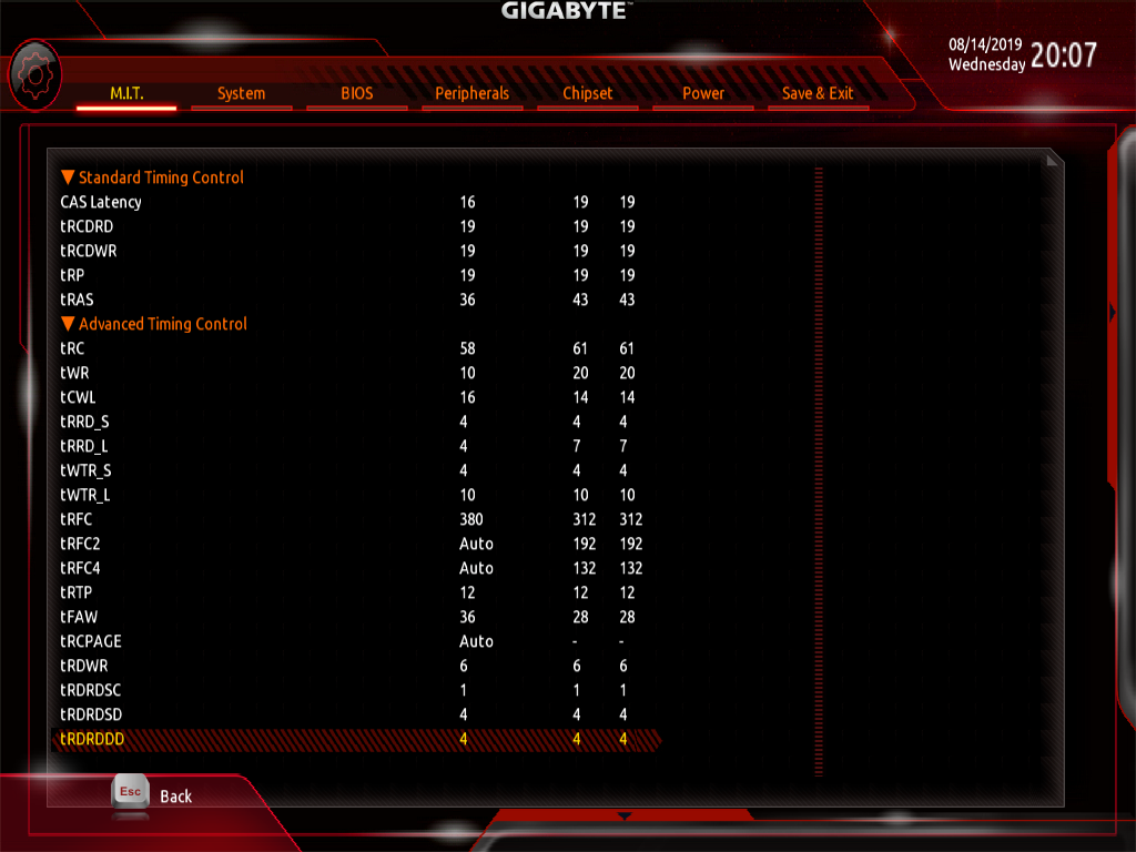

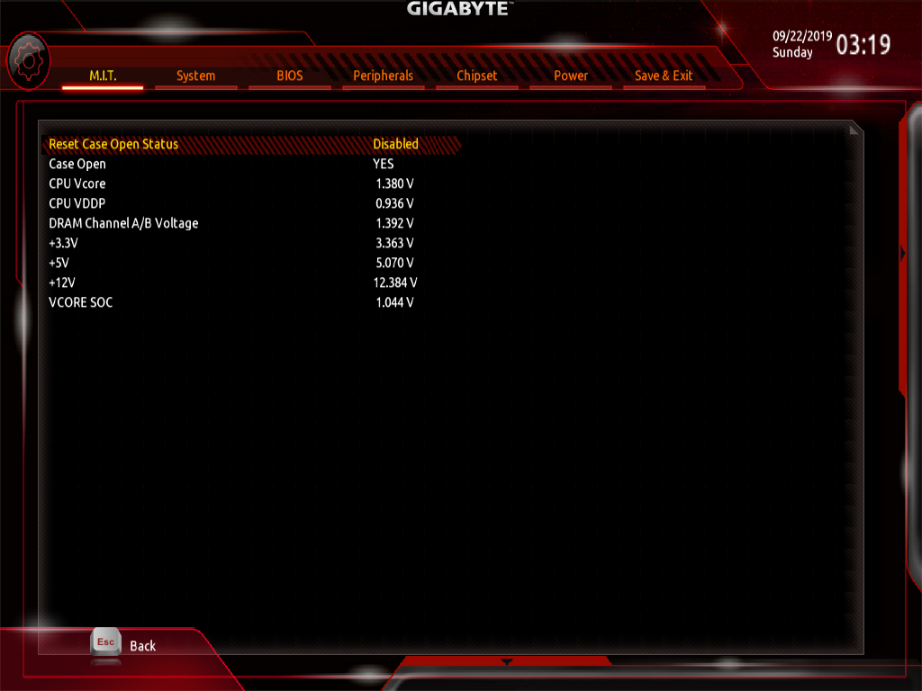

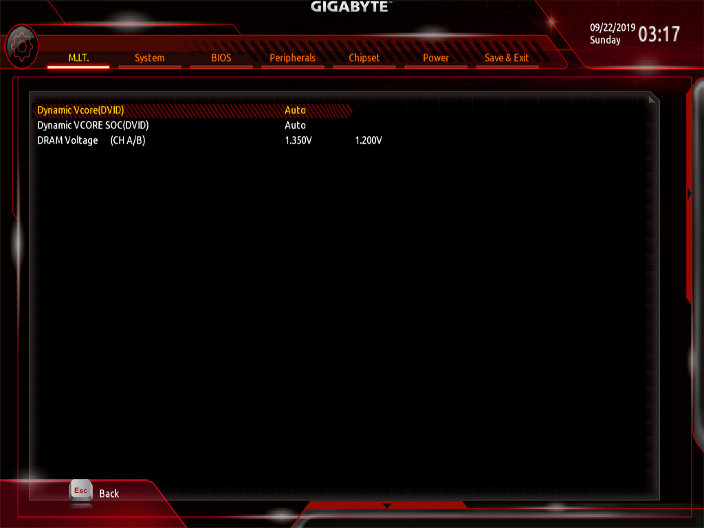

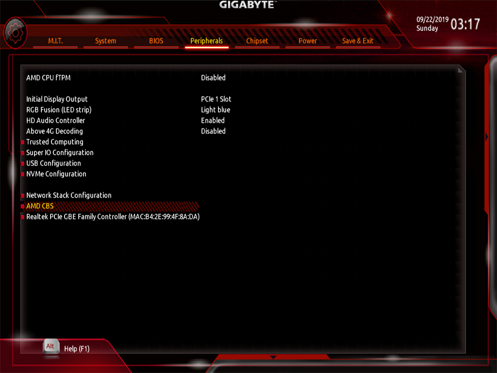

Регистрация: 24.03.2017
pamtlepse
Мат плата унылая какашка, сок вольтаж надо ставить в разделе cbs(soc overclocking id, шестнадцатеричное значение) 50(это где-то 1.05), в разделе вольтажа оставить напряжение сок авто. Иначе будут проблемы, т.к. рандомный глюк и при загрузке можешь получить напряжение сок 0.8)))
1.png [ 313.21 КБ | Просмотров: 1422 ]
2.png [ 282.95 КБ | Просмотров: 1422 ]
3.png [ 303.05 КБ | Просмотров: 1422 ]
4.png [ 299.5 КБ | Просмотров: 1422 ]
5.png [ 291.66 КБ | Просмотров: 1422 ]

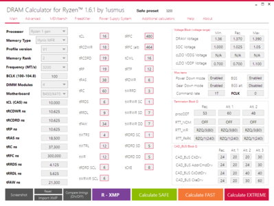

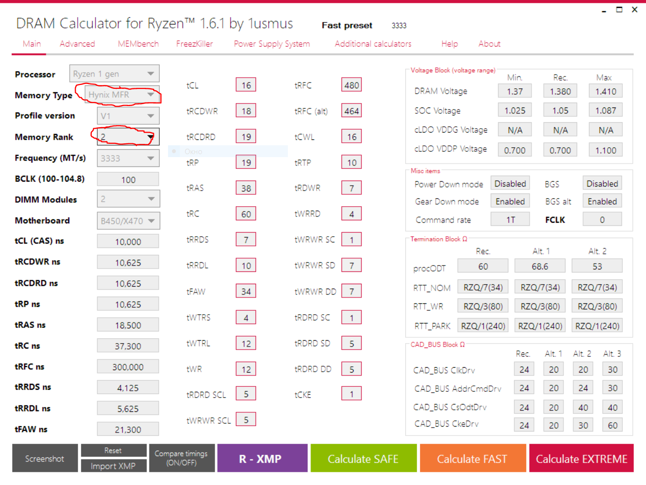

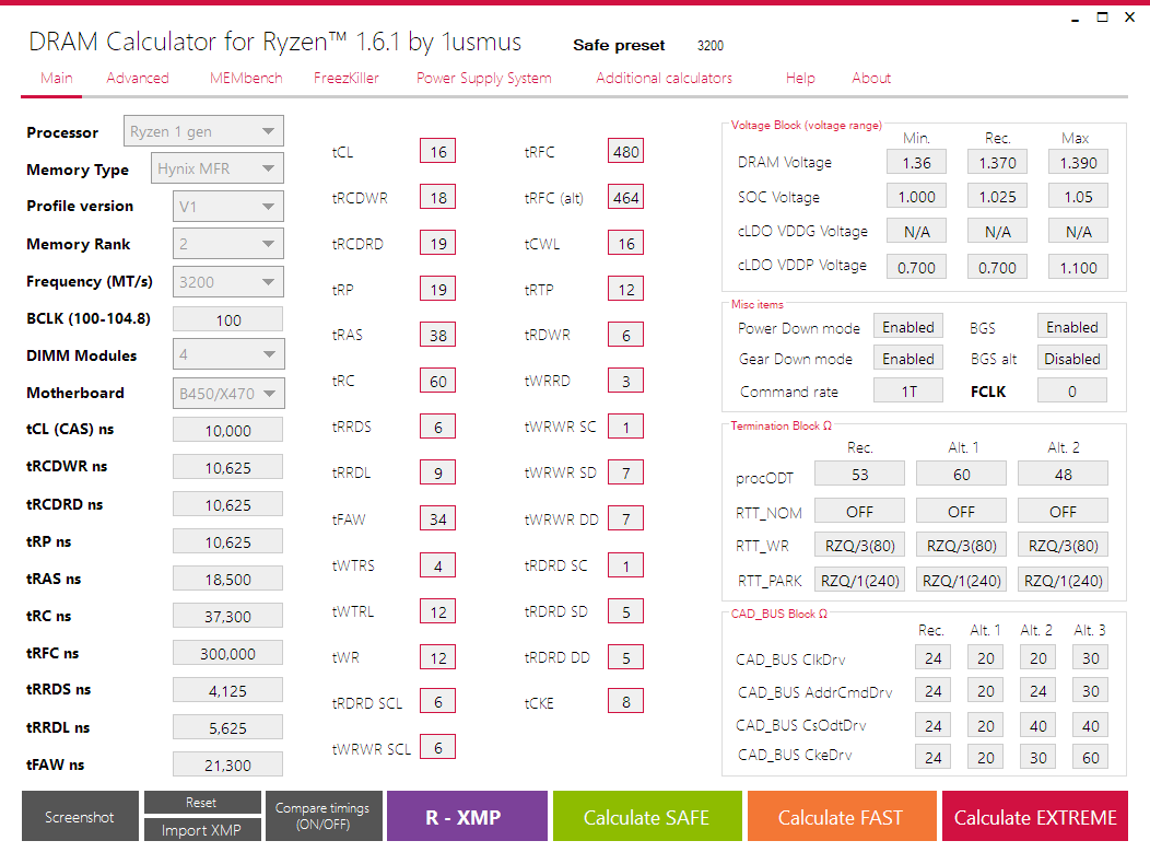

так же можно пользовать ryzen dram calculator
Снимок.PNG [ 304.94 КБ | Просмотров: 1420 ]
только вольтажы надо подбирать по обстоятельствам...
