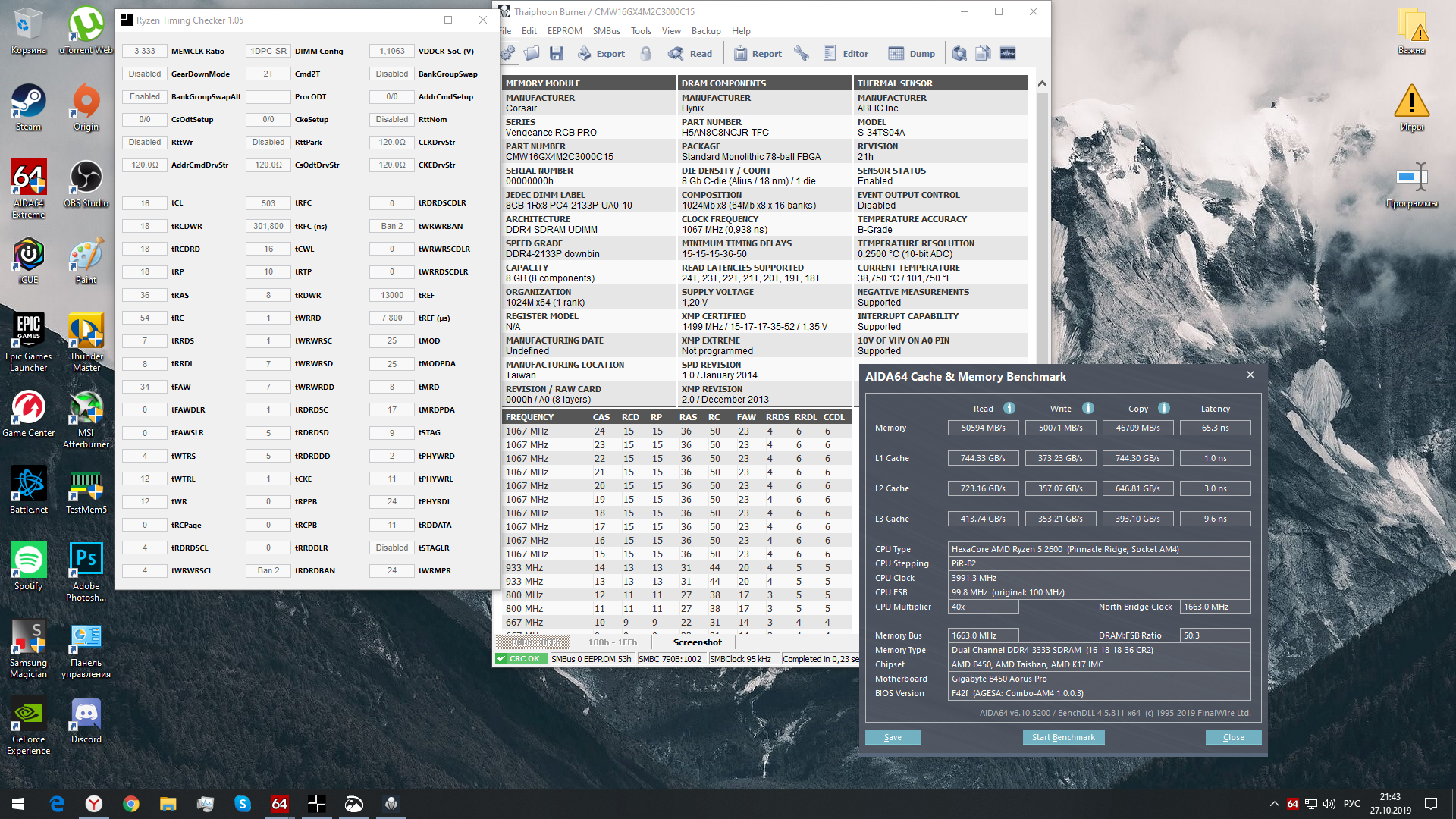

Регистрация: 05.09.2019
Аминь, удалось победить Corsair Vengeance RGB PRO 3000 с15, на hynix cjr. Эти ***** на 3400 не хотят запускаться без ошибок, без поднятия вольтажа до 1,36. Их потолок,у меня 3466 1,42в. Остановился на 3333 16-18-18-18-36-2t 1,35в. Кста на 1t, латенси выше на 2 нс + сыпятся ошибки. НЕ БЕРИТЕ ЭТУ ПАМЯТЬ ДЛЯ РАЙЗЕНОВ 1-2 поколения точно! Только микрон е-die, самсунг b-die или ПРОВЕРЕННЫЕ hynix c-die.
Мать Gigabyte Aorus B450 Pro (шлак - не берите, зато красивая), ryzen 2600 4ггц 1,32в.
ТУПА БАН.png [ 1.52 МБ | Просмотров: 662 ]
i5 11600Kf 4,8 ГГц 4,4 ГГц 1,325в., MSI Z590 Gaming Edge Wifi, Corsair Vengeance RGB PRO 4*8gb 3600 14-14-14-28 1,4в., Palit GTX 1070 ti Jetstream.
Hynix C-die это и есть CJR :facepalm:
Вот это больше оправдывает твою ситуацию, на этом шлаке нормально гнаться и не будет.
Lenovo Legion 5 15ACH6H (82JU00DMRK): 5800H · RTX 3070 · 2x16GB RAM · 2TB+4TB SSD
Я и говорю только ПРОВЕРЕННЫЕ cjr
