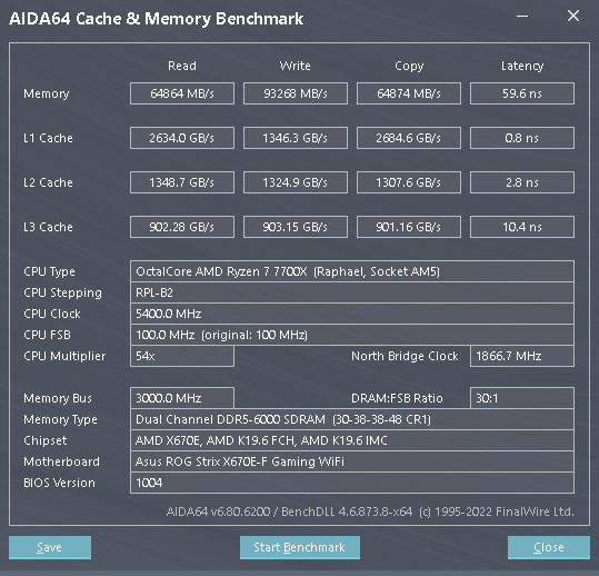

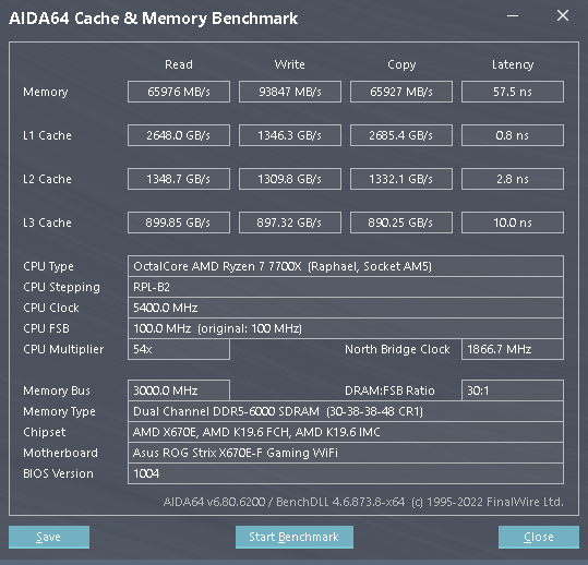

anta777 писал(а):
Для уменьшения латентности нужно:
Bank Swap Mode is set to Swap APU
Address Hash Bank set to Disable
было
cachemem6.png [ 68.3 КБ | Просмотров: 1882 ]
стало
cachemem7.png [ 68.25 КБ | Просмотров: 1882 ]
Еще и скорость приподняло
Спасибо

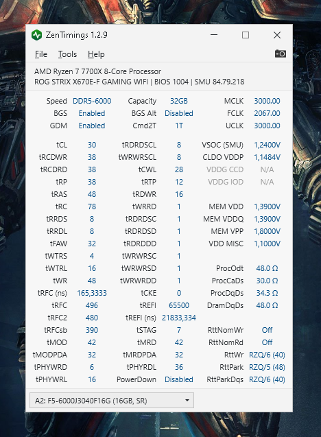

Регистрация: 10.02.2016
Откуда: Default City
Shad2
2023-04-16_07-28-59.png [ 193.04 КБ | Просмотров: 1842 ]
Rog Strix X670E-F|9800x3d|2x16 Gb 6 GHz CL30|RTX4080|990Pro 1tb|XG7000 4 tb|NV7000-T 4tb|CHIEFTRONIC GPU-1050FC|CustomWater|MateView GT ZQE-CBA
