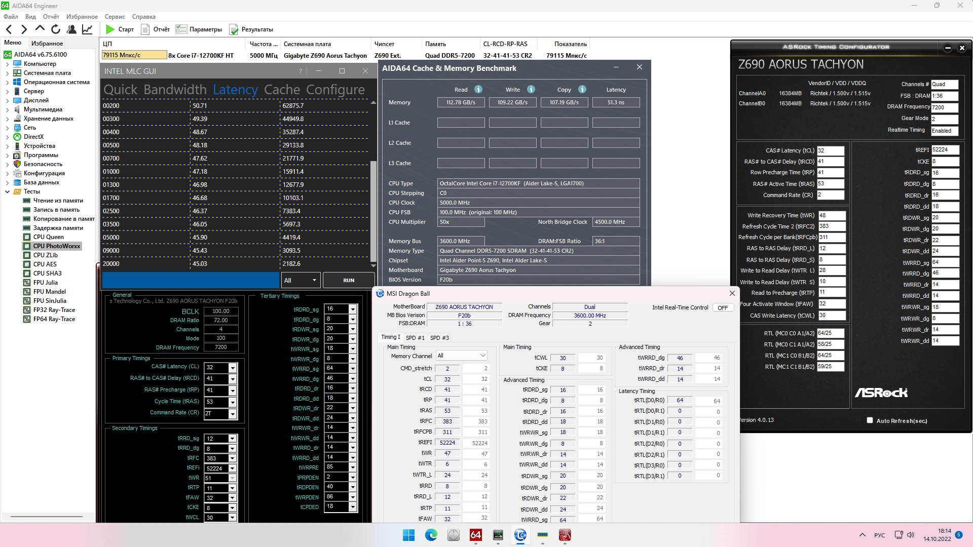

вообщем, гиговские 7200CR2 на 2х16хиниксе M-die +- такие↓(это на 15микрокоде и без Е-ядер). tRDRD_sg=12, tCCD_L_WR=32 не рабочие на 7200. латенси в аиде непостоянная и ходит туда-сюда
32-41-2@7200.jpg [ 971.36 КБ | Просмотров: 1137 ]

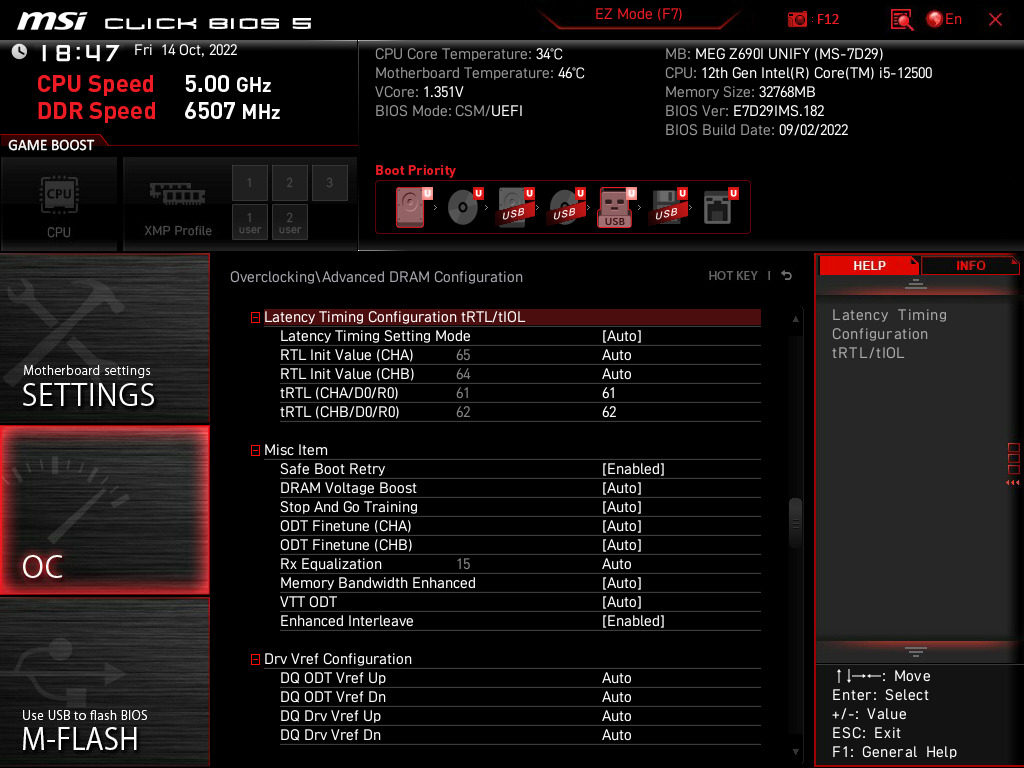

биос
MSI_SnapShot_46.jpg [ 187.58 КБ | Просмотров: 1125 ]

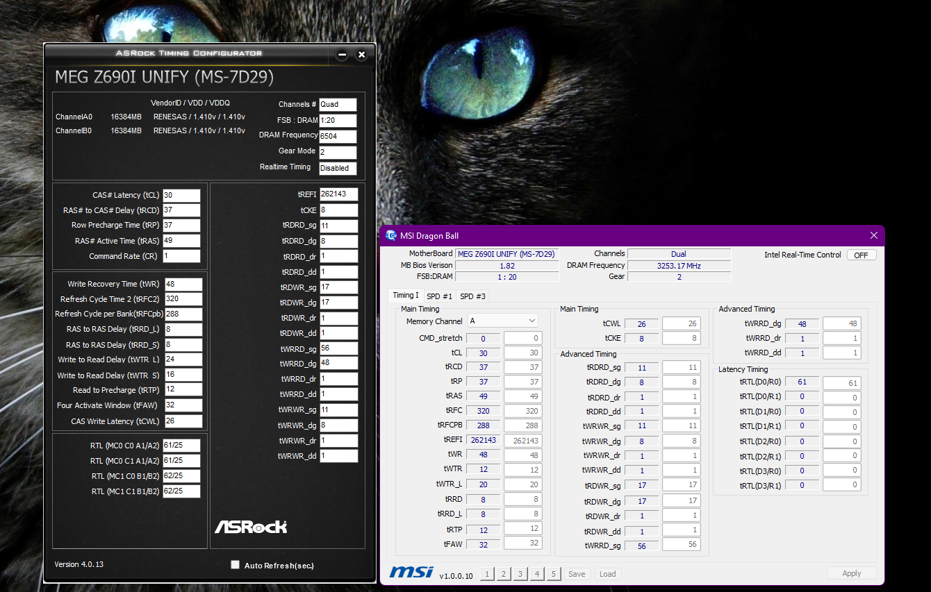

винда
rtl.png [ 772.97 КБ | Просмотров: 1125 ]
Покидайте свои ртл блоки из биоса на разных платах + асрок конфигуратор и драгон болл в винде. Евга асус гига на мси мы уже насмотрелись

ну в биосе стоит tCCD_L_WR=36(ибо 32 нерабочая тема для 7200) ибо у гиги шаг 4(32,36,40, ..) а по дефолту 48. 36 вместо 18 поставить по WRWRsg хмм .. я исходил из tCCD_L=tWRWR_sg а потом повышать если что до расчётных tCCD_L_WR=tWRWR_sg
