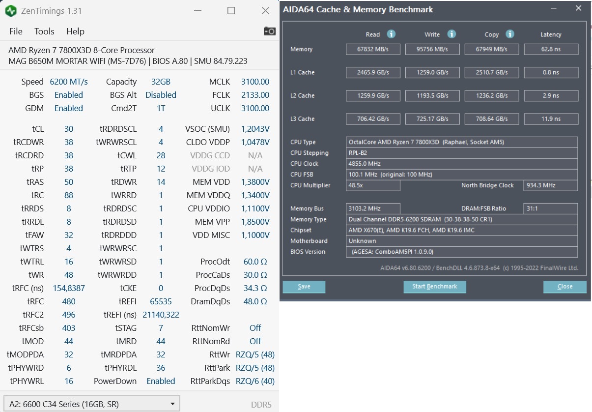

@BOBKOC Перечитывая вновь ветку с нашими "диалогом", когда уже немного преисполнился материалом, просто улыбаюсь как много раз я не понимал правильно то что вы мне писали :D Прошу прощения, я по молодости увлекался всем этим, сейчас уже все забыл, математический язык понимаю избирательно :D С Zentimings 1.43 вообще лол :lol:

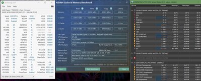

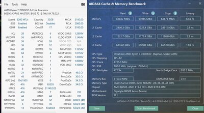

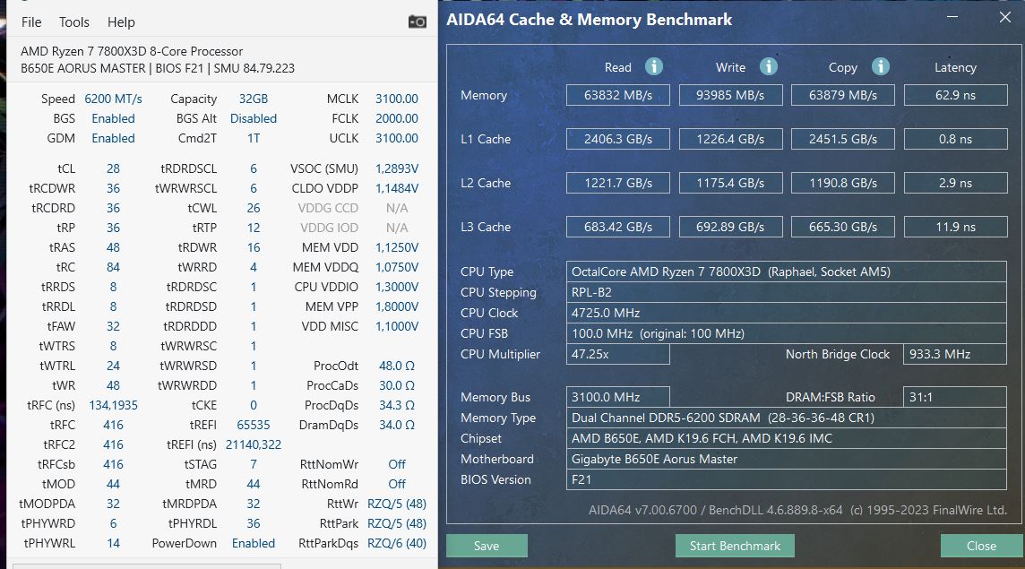

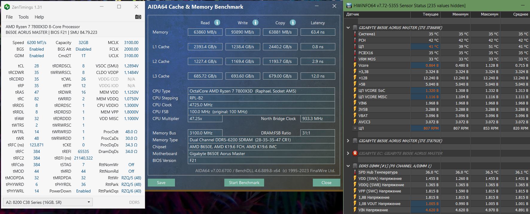

Касаемо моего фронта, удалось более менее обуздать 6200, достигнута стабильность на 6200cl28, но результатом я остался не очень недоволен - По записи не упирается в потолок и задержка все же повыше чем на 6400cl30-38. При этом дальнейшее поджимание всех вторичек, и пробы дальше ужимать tRFC ни к чему не привели - скорость +- та же, а задержки даже хуже. Правда есть одно но, когда я гонял 6200cl28-35-35, я не знал еще толком что делает gdn Все тесты проходили с PD GDN RES On. Возможно поэтому мнение по 6200 у меня не верное. Скрины
6200cl28stable.JPG [ 148.47 КБ | Просмотров: 855 ]
6200cl28-35stable.JPG [ 252.62 КБ | Просмотров: 855 ]
6200cl28-35.JPG [ 248.1 КБ | Просмотров: 855 ]

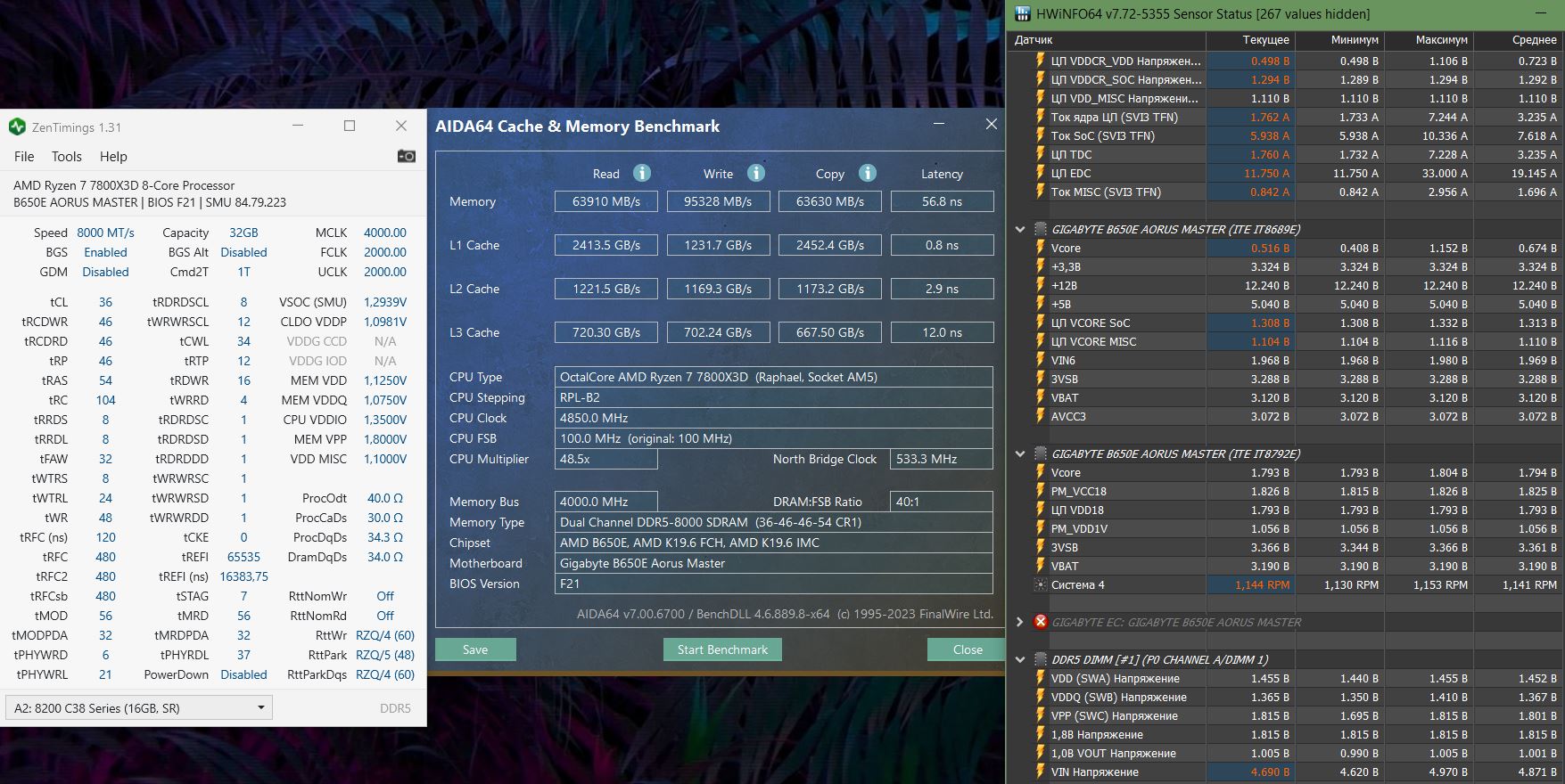

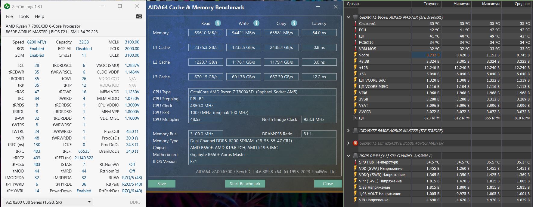

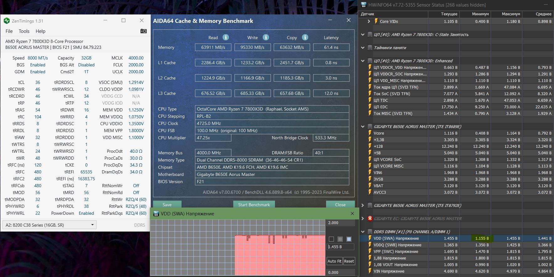

По 8000, пока по прежнему это самый шустрый из стабильных вариант для меня, но только через xmp профиль. Все попытки завести эту частоту с этими же таймингами но в обход xmp - нет запуска. Пробовал руками перенести все возможные значения напряжений к тому что рисует HWInfo, и с учетом просадок, с выставлением сопротивлени. Пробовал и с превышением напряжений, достаточно много комбинаций - не заводится. Пока не смог разобраться... Думаю на 6400 запуститься через xmp, затем руками перенести все из hwinfo и запуститься уже без xmp и сравнивать досконально..хз. Но очень интересно что по факту делают два параметра, которые появляются при активации xmp - Low Latency support и Xmp/Expo highbrandwich memory support. Еще буду пробовать с xmp напряжения понижать, но пока в фокусе после 6200 оказалась 6400...с ней вообще все мутно для меня.
Скрины 8000
stable8000cl36xmp.JPG [ 298.93 КБ | Просмотров: 855 ]
8000cl36xmpPDGDNRESOFF.JPG [ 298.92 КБ | Просмотров: 855 ]

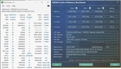

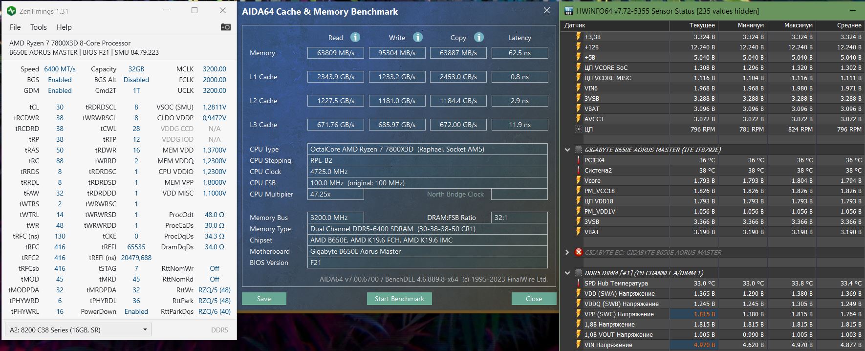

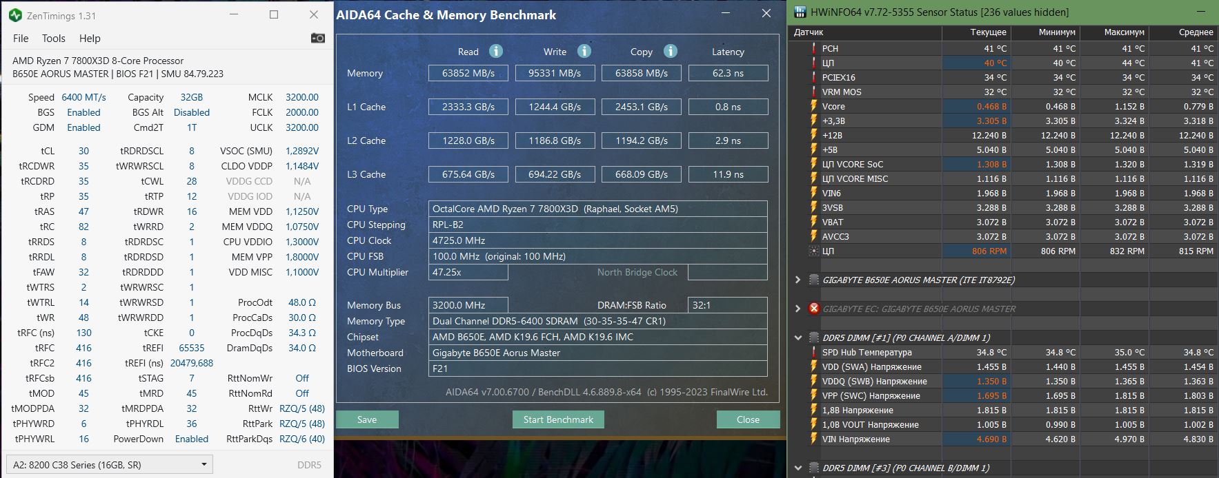

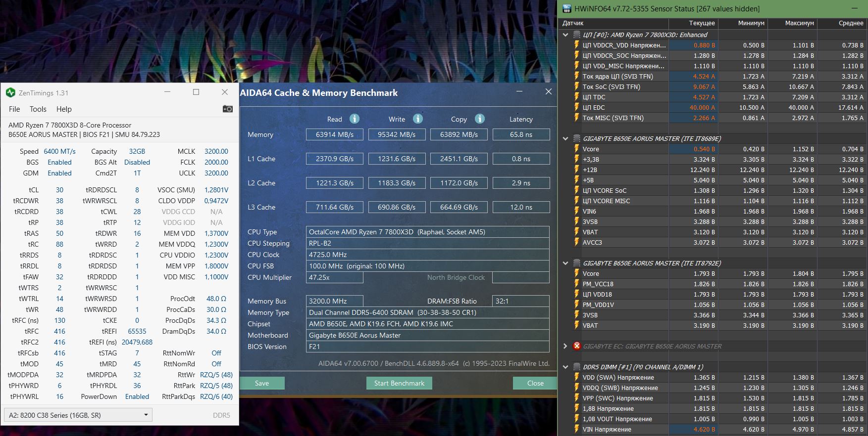

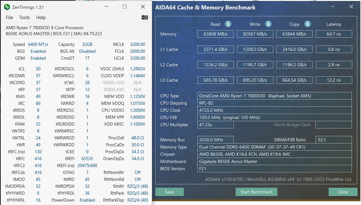

6400 заводится нормально, Аиду проходит. Хоть с xmp хоть руками(Кстати через xmp с активными чудо пунктами про поддержку скоростной памяти замечено повышение латентности в районе 3нс..). Напруги тоже как угодно и в авто и руками, но Мемтест никакая конфигурация не проходит. Пробовал поднимать в разных комбинациях пошагово vsoc до 1.3 vddp до 1.15 vddio до 1.35 на планки до 1.45/1.35, по сути повторяя настройки для стабильной 8000. Ничего не помогает, Мемтест крашится почти в самом начале, на инверсии. Так происходит и на cl30-36 и на 30-38....в общем перепробовав в множество вариантов с высокими вольтажами и не достигнув никакого результата, я пошел от обратного, и воспользовавшись опытом baribalbear я решил проверить наличие запуска на понижение напряжений. И был даже немного удивлен, потому что я смог в точности по всем напряжением ужаться как и baribalbear, и иметь стабильный запуск и прохождение аиды. Зависания и синие экраны начинаются только при снижении vsoc ниже 1.270.. При этом на таких напряжениях Мемтест один раз преодолел целых 30% общей продолжительности, но стабильности достигнуть так и не удалось. Дальнейшие пошаговые и понижения начинают вызывают краши прямо в винде, а пошаговые повышения всего в разных комбинаций не дают ничего. В общем я начинаю думать о неудачности моего экземпляра ЦП, контроллер не хочет работать работать в 3200 стабильно, или же я как обычно что то упускаю?
Добавлено спустя 4 минуты 11 секунд:
Скрины 6400
6400cl30xmp.JPG [ 307.47 КБ | Просмотров: 853 ]
6400cl30vsoc1.29.JPG [ 253.43 КБ | Просмотров: 853 ]
6400cl3035.JPG [ 242.81 КБ | Просмотров: 853 ]
6400aida.JPG [ 147.54 КБ | Просмотров: 853 ]

касательно 6000/6200/6400
- нужно бы и фабрику поднять до 2067-2167 (согласно первому сообщению)
- mem vdd 1.125 крайне низкое, 1.35 вменяемо, но может быть не стабильным, можно и 1.4 попробовать (вероятно будет стабильнее)
- vddio-vppd-vsoc - не православные, попробуйте https://forums.overclockers.ru/viewtopic.php?f=4&t=634089&p=18134782&hilit=vddio+1#p18134782
- tWTRS/tWTRL и tWRRD можно пробовать снижать, согласно тому же первому сообщению
R5 7600x,Bykski/MSI x670e Carbon/2x16Gb Pat.Venom@6400-30-37-37/AsRock PG 7900 XTX,Byksk/DQ-850-M-V2L/FI32U
Добрый! Вы немного не поняли, обратите внимание на название скрина, это я запускал 6400 с проверенными минимально доступными напряжениями но поверх xmp профиля. Чтобы продемонстрировать возросшие задержки. Это больше имеет отношение к моей невозможности запуска на 8000 без xmp... И если посмотрите на показания HWinfo там увидите что реальное напряжение 1.37. По поводу православного напряжения - все дорожки уже истоптаны, но та которая ведет к просветлению пока к сожалению скрыта от меня.
Полагаете что стабильность может вдруг появиться именно на 2067? Интересно, я попробую. Пока принципиально фабрику и шину не трогал, но похоже без этого дальше никак..

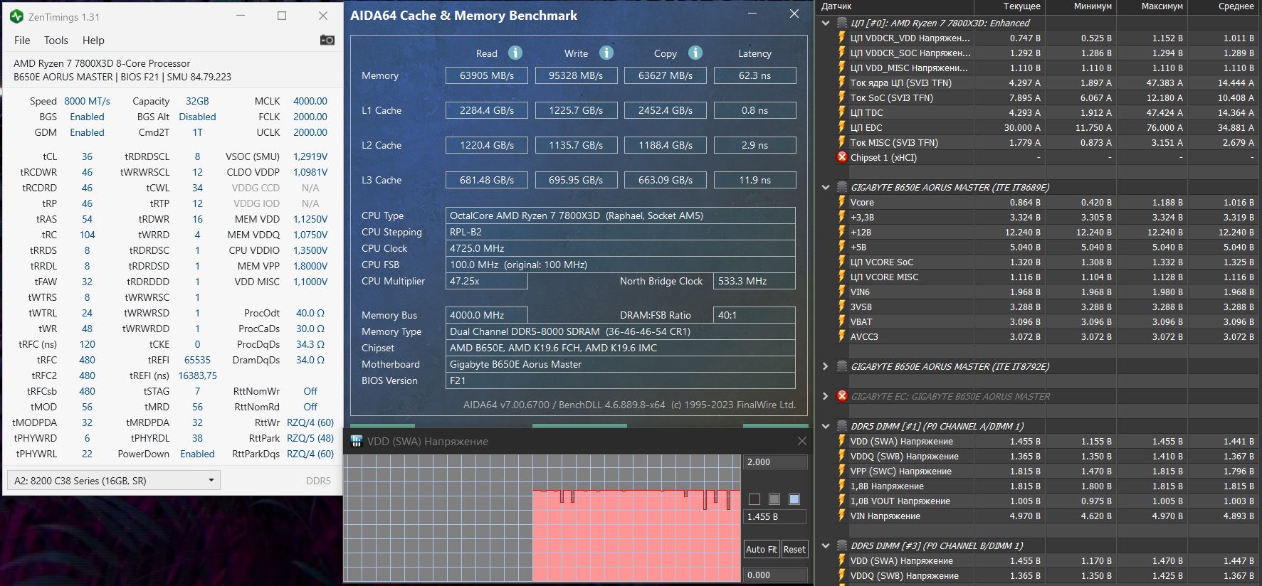

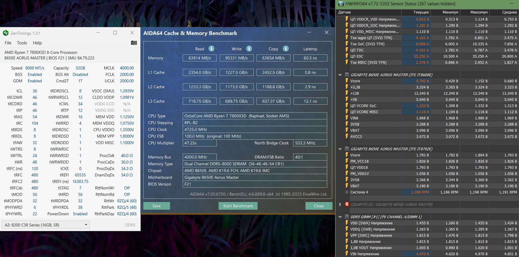

Выключил я эти оба пункта, по очереди. Отключение LL на xmp8000 действительно увеличило задержку в среднем на 1 нас по результатам 3х проходов. Затем отключение второй функции, вообще ни на что не повлияло. Все менее не понятно почему 8000 вне xmp профиля не стартует вообще...

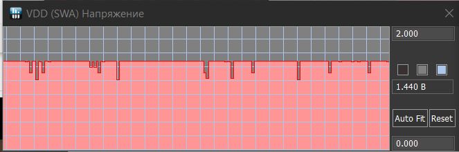

Но вот что интересно, решил я понаблюдать за вольтажами под тестами и обнаружил кое что интересно, а именно vdd ведет себя как будто он динамически регулируется. Первый раз я заметил что после прохождения аиды vdd падает до 1.250 на секунды 3, затем возвращается к 1.455..и затем в простое вообще иногда до 1.150 опускается. Я решил включить график и посмотреть прохождение аиды. Что имею - Первая просадка до 1.250 сразу после прохождения теста read, сразу после нее подьем через 1.35 к 1.45, затем после окончания теста памяти просадка до 1.150, затем при смене тестов уровней кеша еще одна 1.150 после окончания теста 1.455 с дальнейшими короткими просадками до 1.35. Такие дела... На скрине результаты с выключеными фенечками от xmp но в профиле xmp работает все!
8000vdddynamic.JPG [ 304.07 КБ | Просмотров: 735 ]
upd вот динамика пока писал этот пост, кроме мониторинга браузера и аиды ничего не запущено. Это норм?
vdd.JPG [ 27.3 КБ | Просмотров: 734 ]
upd На ручных значениях все точно также, это я чудю походу опять ))
Пойду теперь пробовать с hwinfo все напряжения вручную перевбить поочереди прямо поверх xmp

Перенес все напряжения с Hwinfo поверх xmp, причем я уверен что все выставляемые руками значения имеют приоритет, так как мать завышает напряжения и чтобы подогнать под мониторинг некоторые значения пришлось понижать на 0.010 Выглядит это так и работает все точно так же как и с авто:
image-27-02-24-12-49.jpeg [ 649.16 КБ | Просмотров: 690 ]
image-27-02-24-12-49-1.jpeg [ 712.08 КБ | Просмотров: 690 ]
8000xmpManualC.JPG [ 299.3 КБ | Просмотров: 690 ]
Остается только отключить xmp профиль и.... Снова не запускается. C5 ребут автосброс биоса. Куда еще можно копнуть? Вообще по всем напряжением совпадение наблюдаю. Так что же еще может меняться с выходом из xmp... Почему не стартует итить колотить.

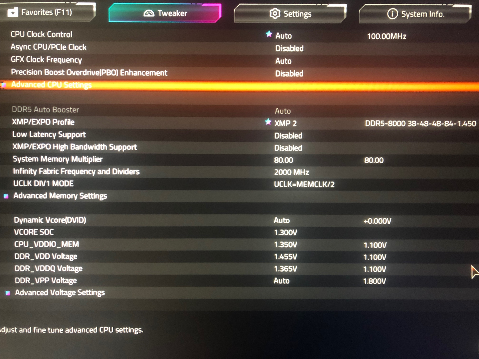

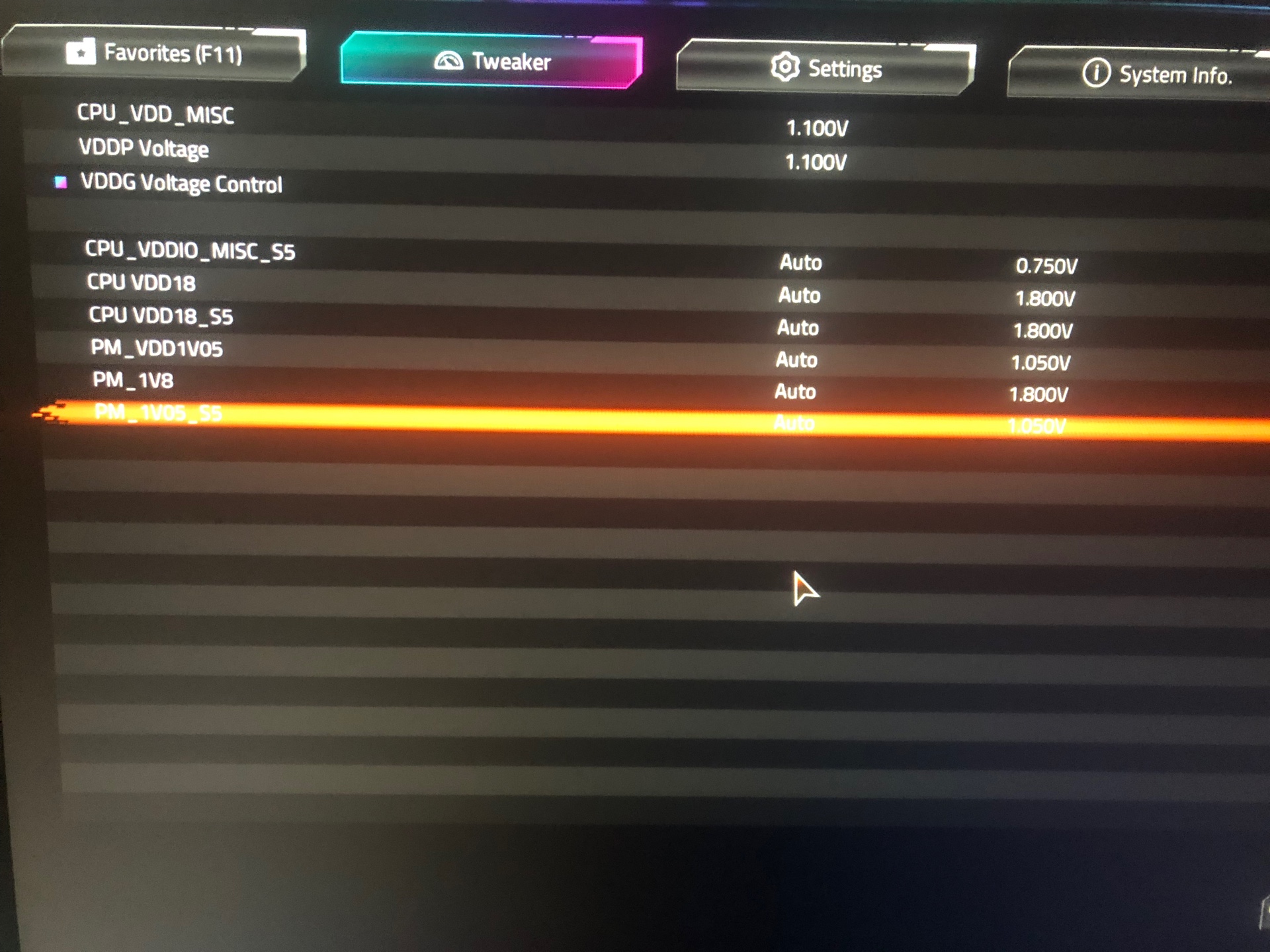

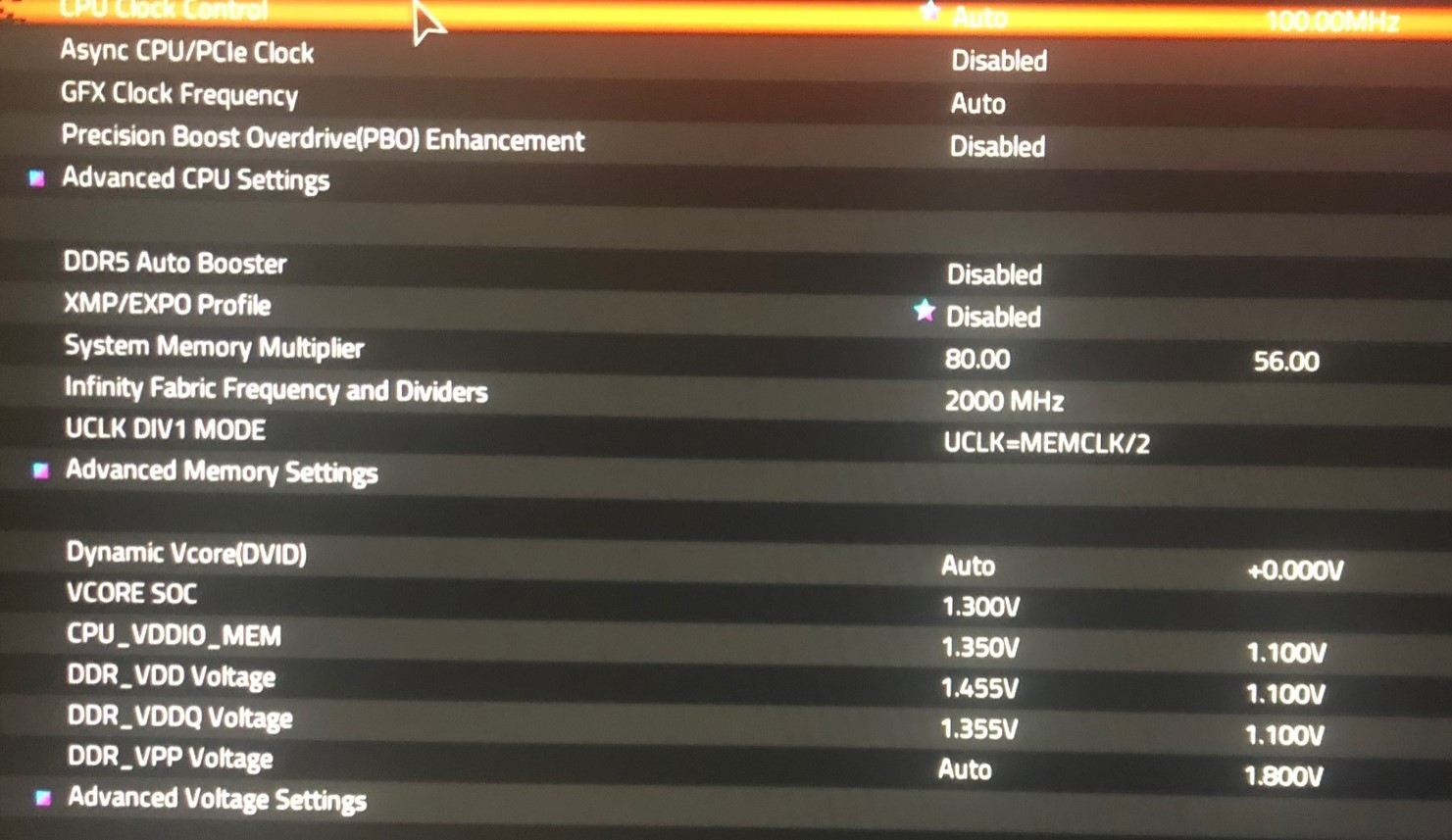

image-27-02-24-01-34.jpeg [ 203 КБ | Просмотров: 656 ]
Сопротивления на разных профилях не меняются, при выходе из xmp не знаю - не стартует. Кстати так и не нашел в списке сопротивлений ProcDqDc и DramDqDc, Выставляю только ProcOdt и ProcCaDs может в этом проблема?
Добавлено спустя 2 минуты 18 секунд:
npa4ka писал(а):
Настройки в Nitro. У меня MSI сама выставляет там все настройки в зависимости от выставления частоты (неважно, XMP или нет), аж бесит порой
Вот я тоже уже кошусь на эту вкладку, по умолчанию она в авто, но хз какое там авто с xmp и без него, если начинаешь смотреть в адвансед моде там вот такое, это то о чем вы говорите?
image-27-02-24-01-38.jpeg [ 206.4 КБ | Просмотров: 658 ]
