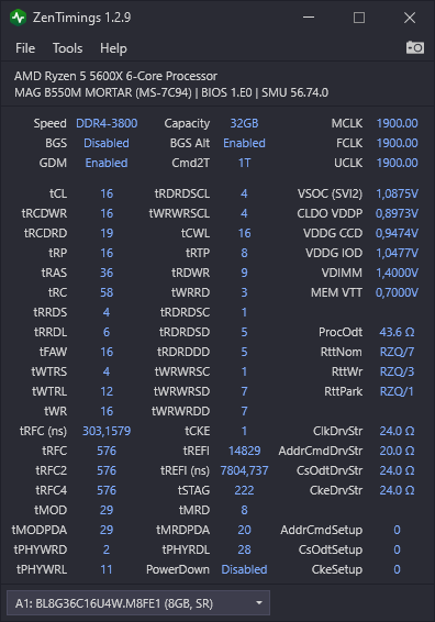

Помогите с разгоном
5600x сток
msi b550m mortar
Crucial ballistix bl8g36c16u4w 4x8
Пытаюсь сделать лайтовый разгон до 3800, никак не удается найти стабильный вариант, тестирую тм5 1usmus_v3, на 1-3 цикле ошибки
ZenTimings_Screenshot.png [ 33.52 КБ | Просмотров: 551 ]
Регистрация: 09.09.2012
rinus27 command rate = gear down mode
Cldo VDDP = 900mv
VDDG IOD = 1050 mv
VDDG CCD = 950 mv
tRFC = 576 (потом найдешь стабильный минимальный)
->->-Z-O-V-<-<-
Регистрация: 08.09.2006
Фото: 142
Отключение GDM и 4 модуля – уже не лайтово :-P
vDIMM повышаем до 1.43V для начала, vSOC тоже можно до 1.1V на всякий случай.
Сопротивления DrvStr для микронов в таком режиме привычнее 40-20-20-24 или 60-20-20-24, по крайней мере мне.
Аналогично по сопротивлениям RTT – 7-3-1.
Ну и я бы начал с первичек 16-20-20-20-38 58.
Конфиг SimpleLight2 для первичной проверки, Extreme1 – для финальной шлифовки.

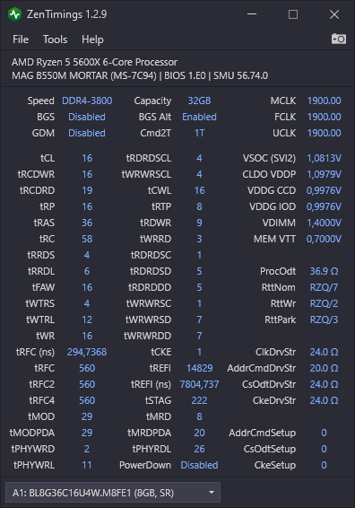

Регистрация: 30.07.2018
npa4ka usr721
Спасибо за подсказки, вот что получилось
ZenTimings_Screenshot.png [ 33.61 КБ | Просмотров: 504 ]
Только после того как выставил сопротивления rtt 7-3-1 прошел 6 циклов 1usmus_v3 без ошибок
Фото: 142
rinus27 здесь более важно, что включили GDM.
8700g, lf ii 240, b650e-snow, micron 2x16 6000, rm550x, define mini c
