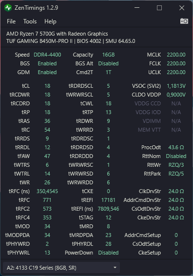

t3.png [ 34.8 КБ | Просмотров: 415 ]
Проходит 1h occt avx2, но ранее при напряжении vddp: 0.900 post не проходил при попытке поставить t1 в command rate вместо авто. Как в таком конфиге можно достичь t1?

GDM включите и не занимайтесь ерундой. Проще и стабильнее чем CR2, скорость одинаковая.
у тебя завышены trfc trrds tfaw twr trtp они важнее чем 1t

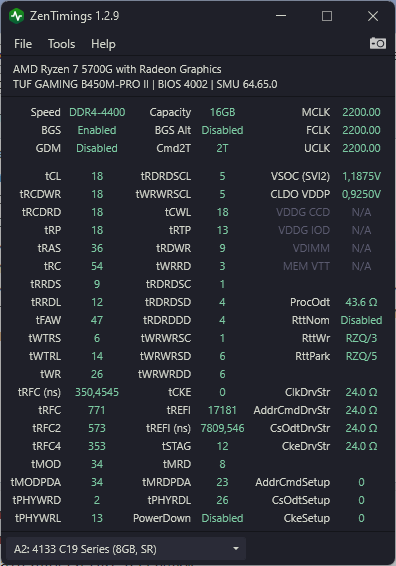

Спасибо, так и сделал.
Понял, благодарю. Если есть конкретные советы по их ужатию, буду признателен.
Также просьба подсказать пределы не коробящего чип напряжения на vddp и каким оно должно быть на vddg (сейчас на авто).
b450m tuf pro II: bios 4002, agesa 1208; 5700g + cnps9x; tpg-650m; 2x8Gb pvs416g413c9k (b-die); 1Tb vpn110
oc community: https://youtu.be/TIFCr5OJ0z4
Регистрация: 09.09.2012
Есть конечно. В шапке подробная инструкция от i2hard, достаточно хорошо описаны вторичные тайминги
trfc 600-550-450 trrds4/6 tfaw 16/24 twr 16 trtp 8
vddp 0,9-0,95v vddg 1-1,075v (1000-1075)

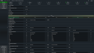

Дичайший пардон за тупёж, но именно 'VDDG' ни в rm, ни в zt не нахожу. Оно тут как-то иначе называется?

UPD В bios тоже vddg нигде не обнаружен и поиск по f9 не находит, только vddp; извиняюсь за ошибочное утверждение ранее. Где всё же его можно выставить на этой плате? Может быть, у термина есть какие-то синонимы?

Регистрация: 30.04.2013
странно,значит надо спросить у кого такие апу есть где это отображается

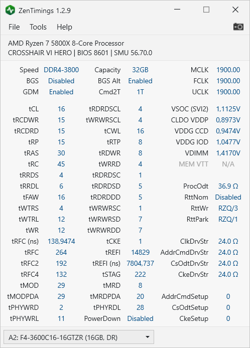

Добрый день! Подскажите, может сталкивался кто, не могу победить никак следующую проблемку:
Неуверенный (со 2 раза или вообще отсутствует) запуск на теплой/горячей системе. Т.е. когда комп выключен более 3х часов, старт нормальный, но если получается так, что комп выключили, а потом понадобилось включить ранее чем через час, возникают проблемы.
ZenTimings_Screenshot.png [ 43 КБ | Просмотров: 247 ]
1) шину 1900 оставлял, память в 3600 - запускается
2) шина 1867 память 3733 - запускается
3) тайминиги все ослаблял, напр. на память, сок и на сам проц накидывал - без видимого результата
4) комбинации cud bus, proc odt крутил и кручу - без видимого результата
Когда запускается, в работе проблем нет - тесты проходит, игры плавно, без вылетов.
5800X (4.6 GHz/1,14v), G.Skill F4-3600C16D-32GTZR 2x16 Gb, 3800, 16-16-16-32-268,
rtx 4080 gaming х trio 2850/25000 1,0v, 850w, 2560х1440 165hz.

jack_slater странно, с ходу не скажешь.
Попробовал бы первички выровнять до 16, затем и RAS с RC, соответственно.
RTP 6
RDWR 9
WRRD 3
RFC 280
RttNom 7
Добавлено спустя 14 минут 30 секунд:
Также CLDO можно 0.85V попробовать.

usr721 писал(а):
jack_slater с ходу не скажешь.
RTP 6
RDWR 9
WRRD 3
RFC 280
RttNom 7
Первички ровнял, даже в 17 ставил, RFC выше 300 делал. Такое впечатление, что IF 1900 на грани работает, хотя почему тогда в работе все ровно?
1966 запустить вообще не удалось, хотя на старых плашках (2х8 бидаи) запускалось.
Вот это попробую.
Спасибо в любом случае).

jack_slater еще можно отключить GDM попробовать и ровные первички сделать, они у вас все равно так к 15 и просятся :D
Возможно, так старт будет стабильнее.
:lol: О нет, с откл. GDM я не смог завести даже 3733/1867 CL16 c VDIMM 1.45
а вот эти 15-15-15-30 после CL16 у меня минус 0,3 нс от латентности памяти дали без ущерба стабильности.
jack_slater у меня было обратное - не было старта на холодном ПК.
Поотключал всякие LCLK DPM и LN2 mode, spreadspectrum и т.п., всё что понял в настройках памяти - убрал из авто в нужные значения (сопротивления и т.п. - гуглил каждую опцию и выставлял что нужно вместо авто) - после этих манипуляций стартует без проблем. Видать что-то из того, что сейчас в авто, при обучении памяти устанавливается не в тот режим
Интересно, у меня изначально тоже именно на холодную плохо стартовало, вроде решилось поднятием VSoc выше 1.1. Теперь вот такие чудеса вылезли).
Спасибо, полазию, попробую разобраться. Если не получится, в конце концов 3733/1867 поставлю, в играх разница на уровне погрешности.
Попробую fastboot вкл/выкл.
