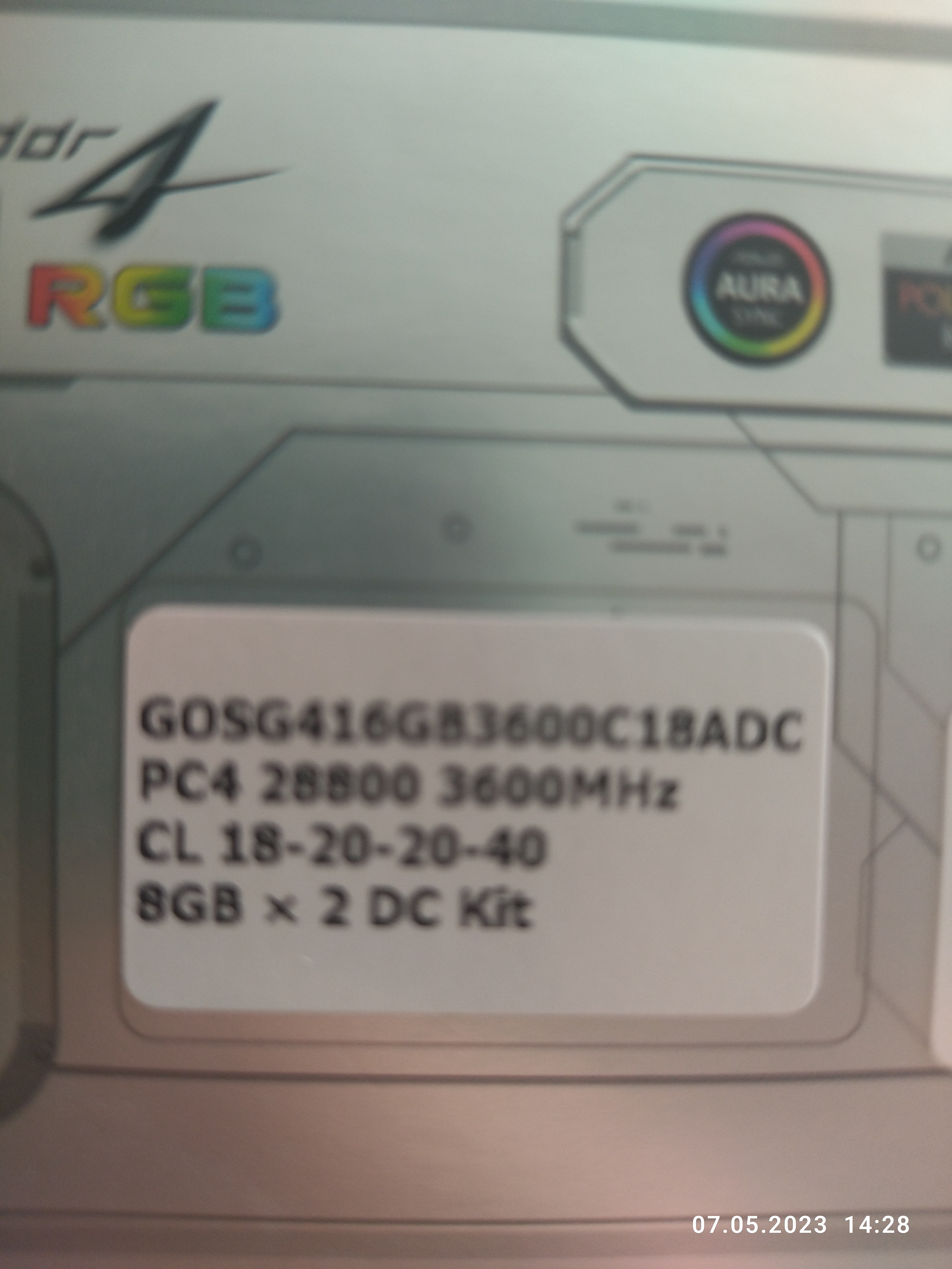

usr721 получается в комментариях в ДНС обманули, что эти планки самсунг бидай?
Не знаю, не нашел там ничего о бидаях, о вот косвенные указания, что это не он, узрел
https://www.dns-shop.ru/product/9914c73 ... b/opinion/
Каждый видит, что хочет увидеть, получается :D
Вообще, за подобный ценник и даже ниже по скидкам сейчас уже можно взять новые модули на отборных S8B, в том числе ARGB, но совсем не здесь.
Так что я бы на подобную фортуну не рассчитывал.
Добавлено спустя 7 минут 3 секунды:
Чипы, вероятно, типичный бюджетный Samsung - S8C, S8D, S8E.

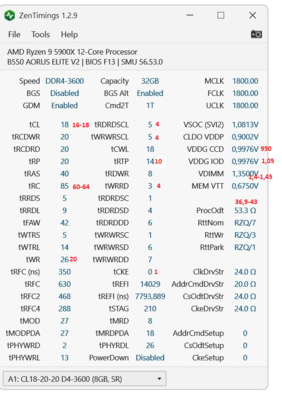

Руфусс писал(а):
Напругу не хочу поднимать, 1,35в
Тайминг CL как правило масштабируется от напряжения, соответственно для CL16 нужно его поднимать . tRCDRD, tRCDRW и tRP в вашем случае похоже выставлены впритык для 3600 МГц. Можно попробовать на шаг повысить частоту (3733) 1,4в, 18-22-22-22-44-68, но будет ли профит от такого разгона...На мой взгляд эффективнее ужать тайминги на 3600.
Скрин с Thaiphoon Burner я где-то пропустил? Не пойму, откуда при таких высоких таймингах мысли об отборных чипах
Gigabyte B550 AORUS PRO AC/Ryzen 9 5950x/RAM 4х16/3733/ PALIT RTX4070S/NZXT H440
Регистрация: 02.09.2009
Откуда: Мухосранск
Фото: 6

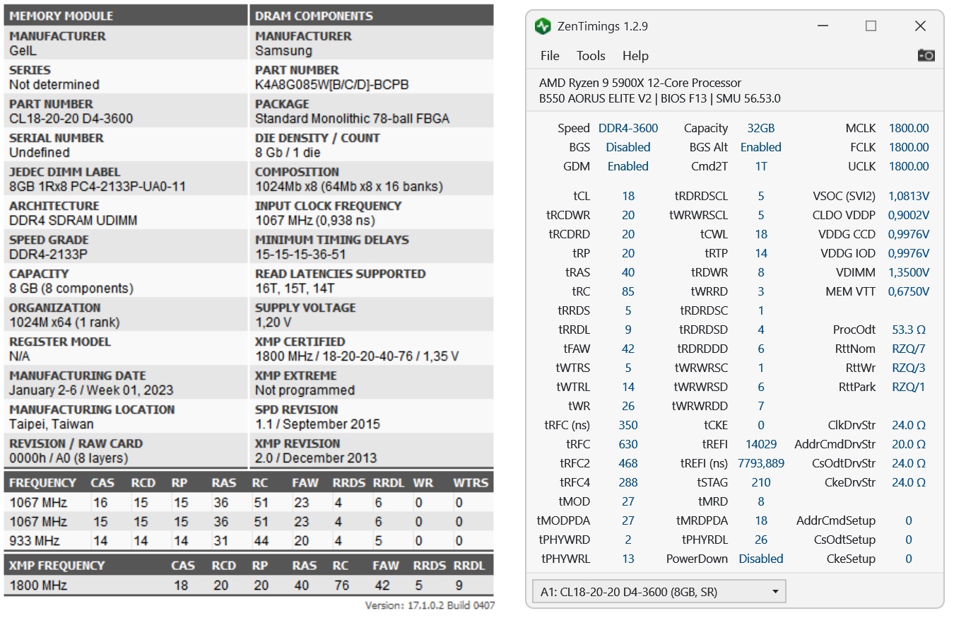

Я по отзыв в днс ранее сделал вывод, что это B-die, там об этом в нескольких местах писали, но наверно они были неправы что скорее всего это не B-die.
Скрин с Thaiphoon Burner прилагаю, правда непонятно как узнать , там написано K4A8G085W[B/C/D]-BCPB и хз что это
Наверно проще по таймингам ужать, что посоветуешь из этого уменьшить?
1.jpg [ 355.37 КБ | Просмотров: 436 ]

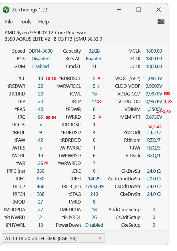

Регистрация: 29.03.2017
Почти всё. RDWR на грани, может из за него в том числе не едет 3733.
Откуда: Мухосранск
Фото: 6
Agiliter какой RDWR посоветуешь поставить?
Я начал все тайминги немного ужимать и вообщем то ничего толком не ужимается.
а конечным нокдауном попыток разгона стало уменьшение tRFC , поставил 200, так система вообще не стала грузиться, кнопки сброса биоса нет, видеокарту снимать надо чтобы батарейку вынуть, полная шляпа.
Буду признателен, если что то более-менее стабильное подскажешь, вынимать батарейку после каждого подбора тайминга это на мазохизм похоже, потому что карта массивная, встройки нет чтобы на время теста юзать
RDWR? Обычно в диапазоне 9-11. 8 и меньше на непонятных чипах нормально едет редко на 3733.
Про ужимание на 3600.
RFC сразу 200? Слишком радикально. У вас явно не отборные чипы. :D
Я бы вообще начал с RC. С таким RC побоку что у вас ещё и как едет. Должно ехать где-то 60-66. Если на текущих параметрах 60 не работает то скорее всего RCD, RP пережаты.
RRD и FAW. Можно начать с 4-6-24 или чуть больше. Если совсем не едет то опять же пережатые RCD, RP, RC.
Регистрация: 12.12.2017
Фото: 3
Руфусс
Я протестил последний биос от Гиги, вполне рабочий и стабильный.
Я рекомендую познать память в "стоке" , т.е. на 3600. Максимально узнать её возможности, а дальше с пониманием дела пробовать разгонять.
ProcODT - начни с 36,9
vRAM - 1.4-1.45v
Выключить XMP и вручную выставить: ProcODT, vRAM, vSOC 1.1v, 16-20-20-20-40-62, остальные таминги в авто. Делаешь тест, если при 1,45v CL16 не едёт, значит работаешь с CL18. Достаточно прочитать несколько гайдов в шапке, наработать примеров в ходе тестов. На данный момент не достаточной информации для размышления, поэтому изучай, а направление подскажем.
Шаблон
1_1.png [ 394.35 КБ | Просмотров: 417 ]
tRFC настраивается в самую последнюю очередь, особенно в твоём случае с неизвестными чипами.

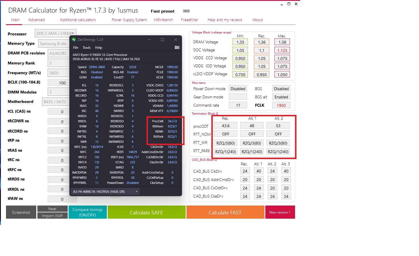

Регистрация: 12.06.2019
Откуда: Сочи
usr721 писал(а):
Скорее всего.
А вот этот блок, я так понимаю это тренировка на АМД, как он влияет на память? Поставил сопротивления как на скрине и все работает тоже хорошо, хотя в калькуляторе вообще нет этого варианта никогда для таких модулей. Это типа как на интел, при удачное трене процессору может требоваться мЕньшие напряжения?
111.jpg [ 284.19 КБ | Просмотров: 324 ]
1. i5 13600K, Z790 AORUS ELITE X WIFI7, Liquid Freezer II-360, Colorful iGame RTX 3080 Advanced, PcCOOLER P5-YS1000-G1F
Регистрация: 08.09.2006
Фото: 142
diadiavaniar ProcODT влияет на напряжение. Обычно оставляю его минимально таким, с которым полностью стабильно стартует.
RTT в подобных конфигах не принципиальны - можно оставлять Авто.
8700g, lf ii 240, b650e-snow, micron 2x16 6000, rm550x, define mini c
