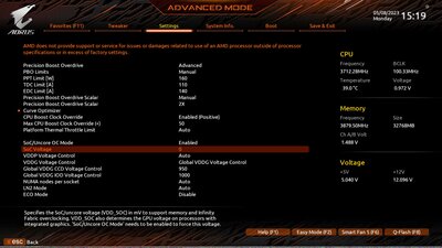

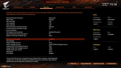

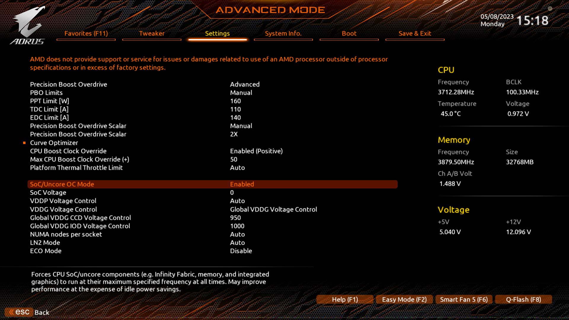

Не пойму еще момент, после того как изменил ProcODT и включил в биос Soc/Uncore OS mode, память вроде поехала 3866, хотя до этого были ошибки с бОльшими напряжениями. Только вот L3 cash немного просел почему то.
3866_cl16.jpg [ 197.61 КБ | Просмотров: 1017 ]
Надо ли включать этот пункт в биос?
230508151836.jpg [ 245.91 КБ | Просмотров: 1017 ]

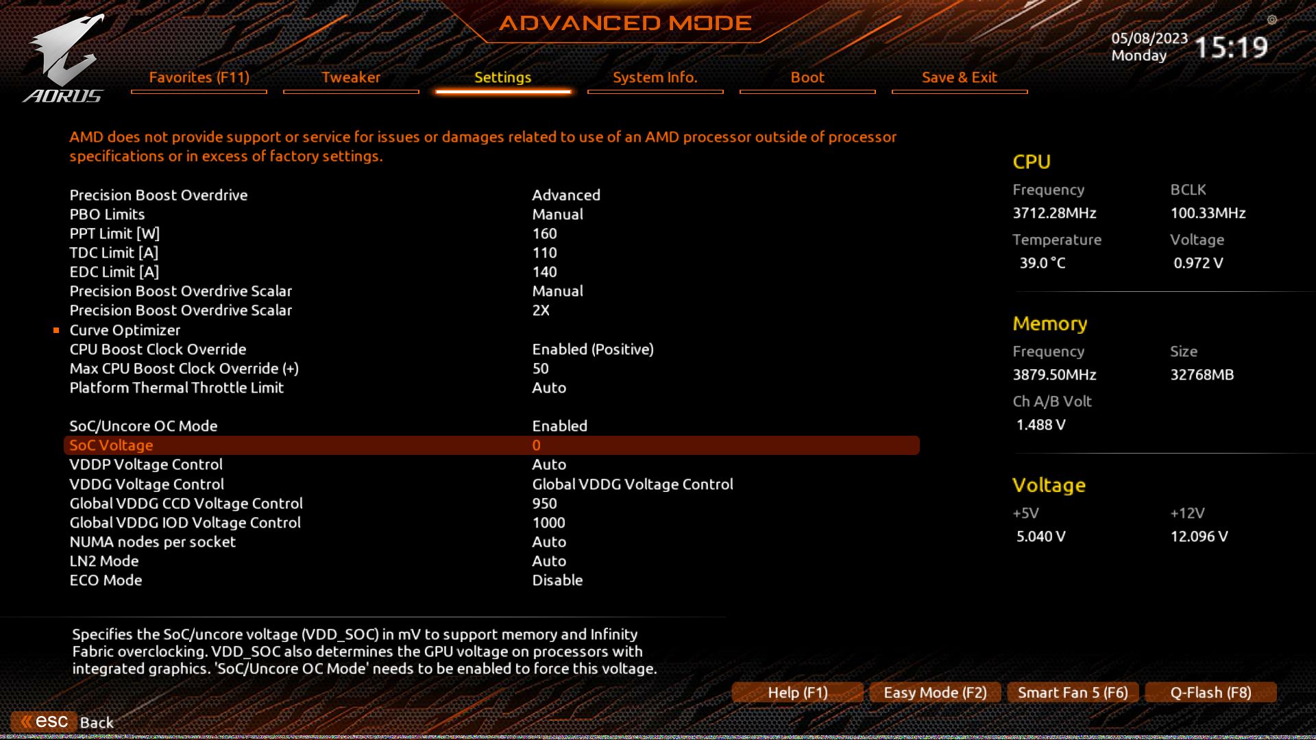

И еще не пойму какое значение вводить в этот пункт, это дублируется напряжение soc или... нужно значение другое вписывать, не нашел пока нигде этой информации
230508151906.jpg [ 253.96 КБ | Просмотров: 1017 ]
Да, дублируется. Зачем - понятия не имею, фишка гигабайта
->->-Z-O-V-<-<-
Получается там надо прописывать как для VDDG 1,05=1050 ? Просто там нет возможности запятую поставить
не надо запятой, там в микровольтах указывается значение. но так как этот параметр дублирует вольтаж SoC из уже выставленного в разделе биоса Tweaker, то смысл включать этот пункт и что-то в нем прописывать - мало. оставляем в Disabled

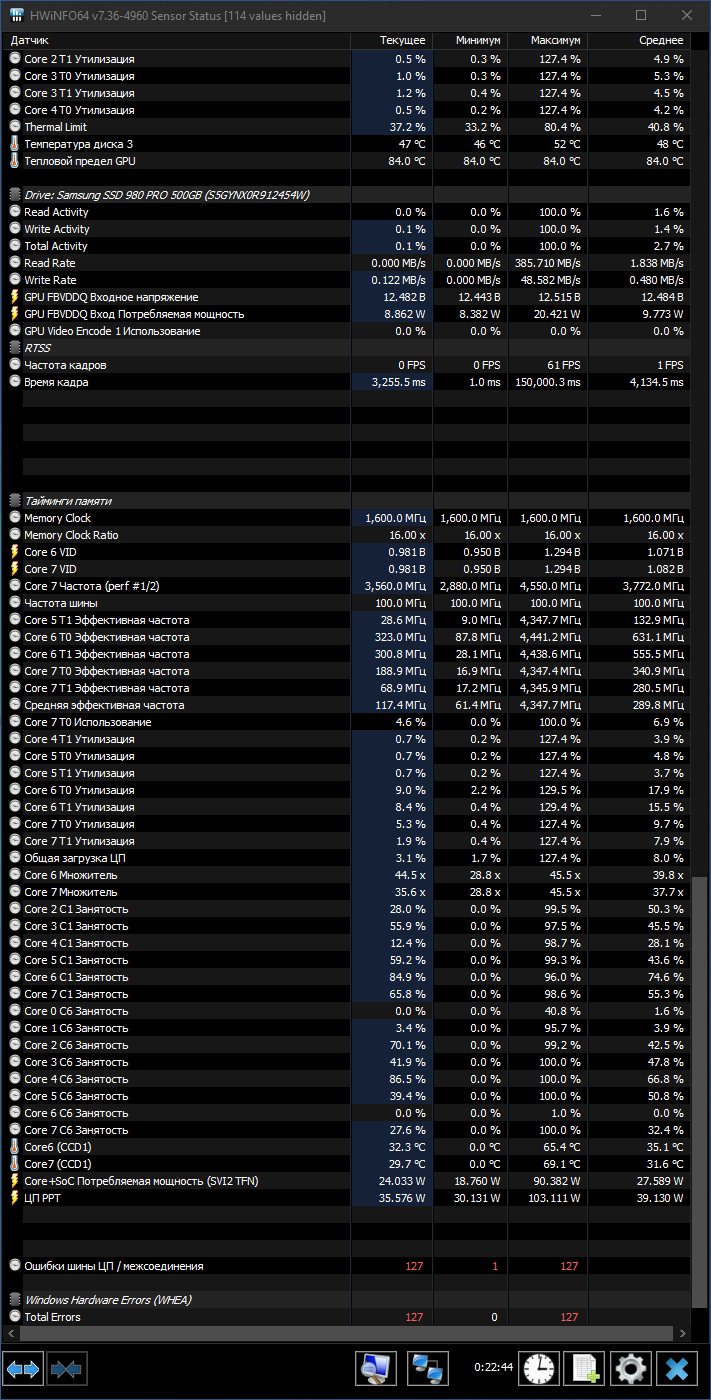

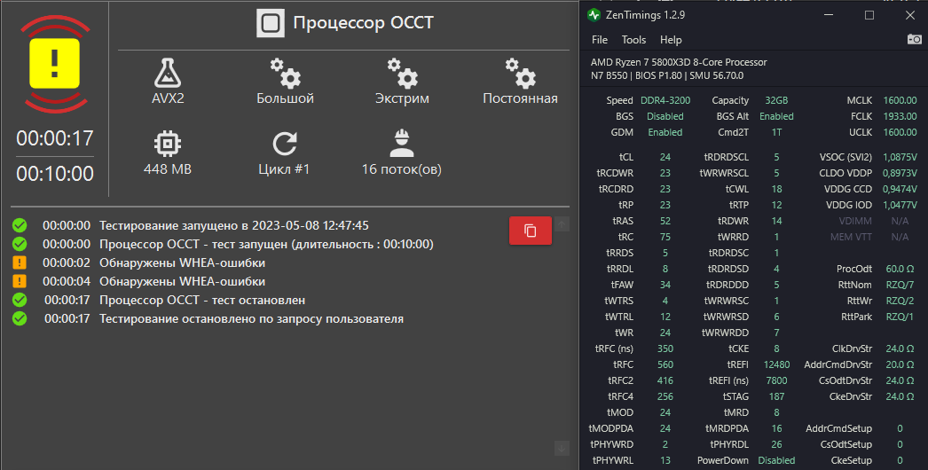

Поменял на днях AMD 5 5600Х на AMD 7 5800X3D и вот что получилось:(
occt.png [ 63.57 КБ | Просмотров: 991 ]
Как отображаются в HWiNFO:
hwinfo.png [ 150.7 КБ | Просмотров: 991 ]
Если не ошибаюсь, то новая модель процессора не привередлива к ОЗУ. Знающие люди, подскажите пожалуйста, сдать его или же ситуацию можно поправить?

R0b FCLK 1933, поэтому ошибки. Поставь 1600 и не парь себе мозг.

R0b он и 1900 фабрику может не взять. 1866 или вообще 1800 используй, для 3д камня пофиг абсолютно

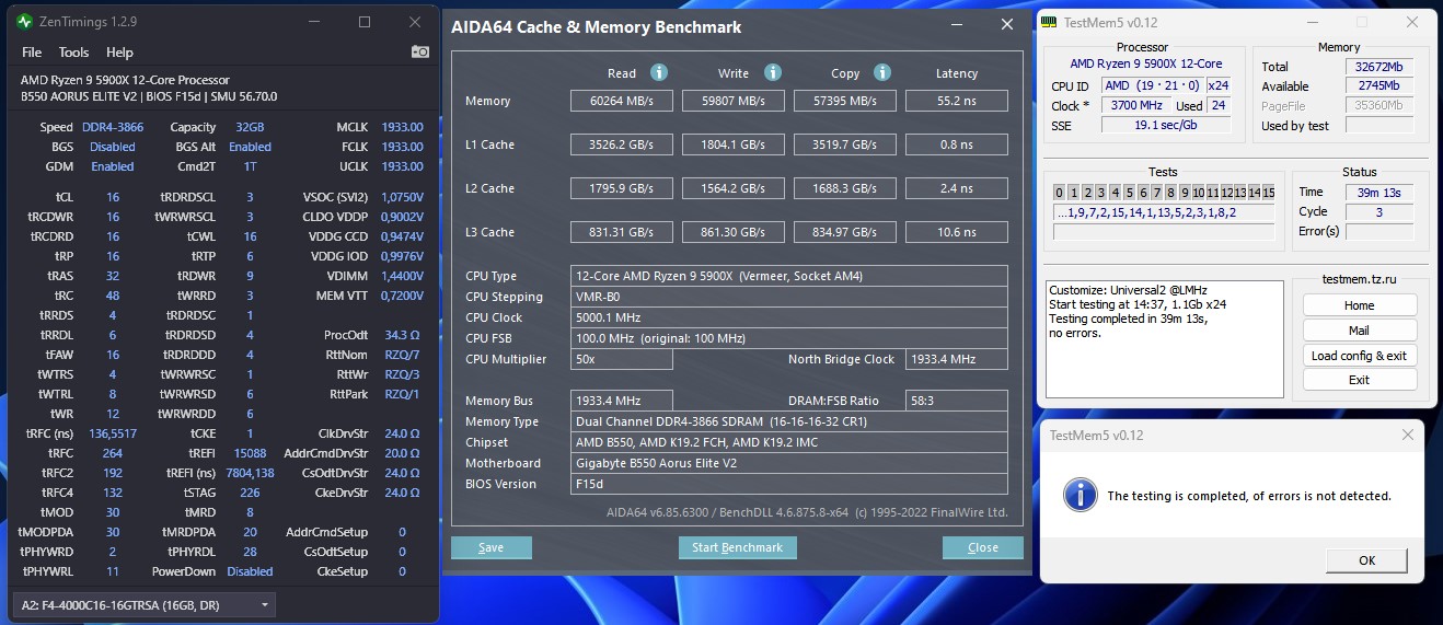

diadiavaniar , дружище, ты даже не представляешь как ты мне помог своим скриншотом биос. Получилось выставить VDDG IOD 1.05, и оно поехало без WHEA. По умолчанию было 1в. Пока рано судить о стабильности, но все же результат пока такой.
69247
Добавлено спустя 14 минут 14 секунд:
Я думаю ничего страшного, если SoC 1.15в на постоянку останется?
Аида
69248
R7 5800X3D (CO -30) // B550 AORUS PRO V2 // Micron Rev. E. 32GB (2x16GB)@3600 // RTX 4070 SUPER // 2560х1440 180гц

ОССТ прошел, уже радует
69249
Добавлено спустя 2 часа 10 минут 26 секунд:
В системном журнале винды были жёлтые WHEA 19 , хоть тесты, как вы видели, были без ошибок. Прибавил на пару шагов soc, буду дома посмотрю.
5800x3d вроде больше чем 1866 по шине не едет.
