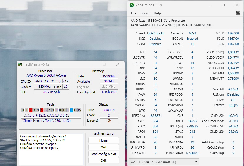

Ребят, всем привет. Помогите поднастроить память G.Skill TRIDENT Z [F4-3200C14D-16GTZ], знаю, что попса и тут сообщений по ним полно. Но что я только не менял подглядывая в чужие "достижения", но все тщетно. Ошибки так или иначе. Вот крайний скрин с заблокированным ЦПУ на 1.32V и 4.650 мгц
trfc 270-300 trtp 6 twr 12 vmem 1.45-1.46v cldo vddp 0,9v vddg 1-1,025v или в шапке темы посмотри значения

Eb1n1zer Привет,
Скорее всего, банально бин чипов не топ и они такое не тянут.
Также при подобном напряжении ошибки могут быть из-за перегрева, если нет активного охлада, но более вероятно первое.
Попробуйте сперва задать более привычные напряжения:
VDDG IOD 1.05V
VDDG CCD 0.95V
vSOC 1.075-1.1V
CLDO_VDDP 0.9V или Авто.
Также ProcODT опустил бы до 28-34, смотря как у вас будет стартовать.
Вторички можно сразу привычные ставить, а не задирать подобным образом.
Если не поможет, пробуем первички 14-15-15-15-30 45, то есть поднимаем RCD, а заодно и остальное.
При настройке памяти рекомендую скинуть в сток настройки cpu

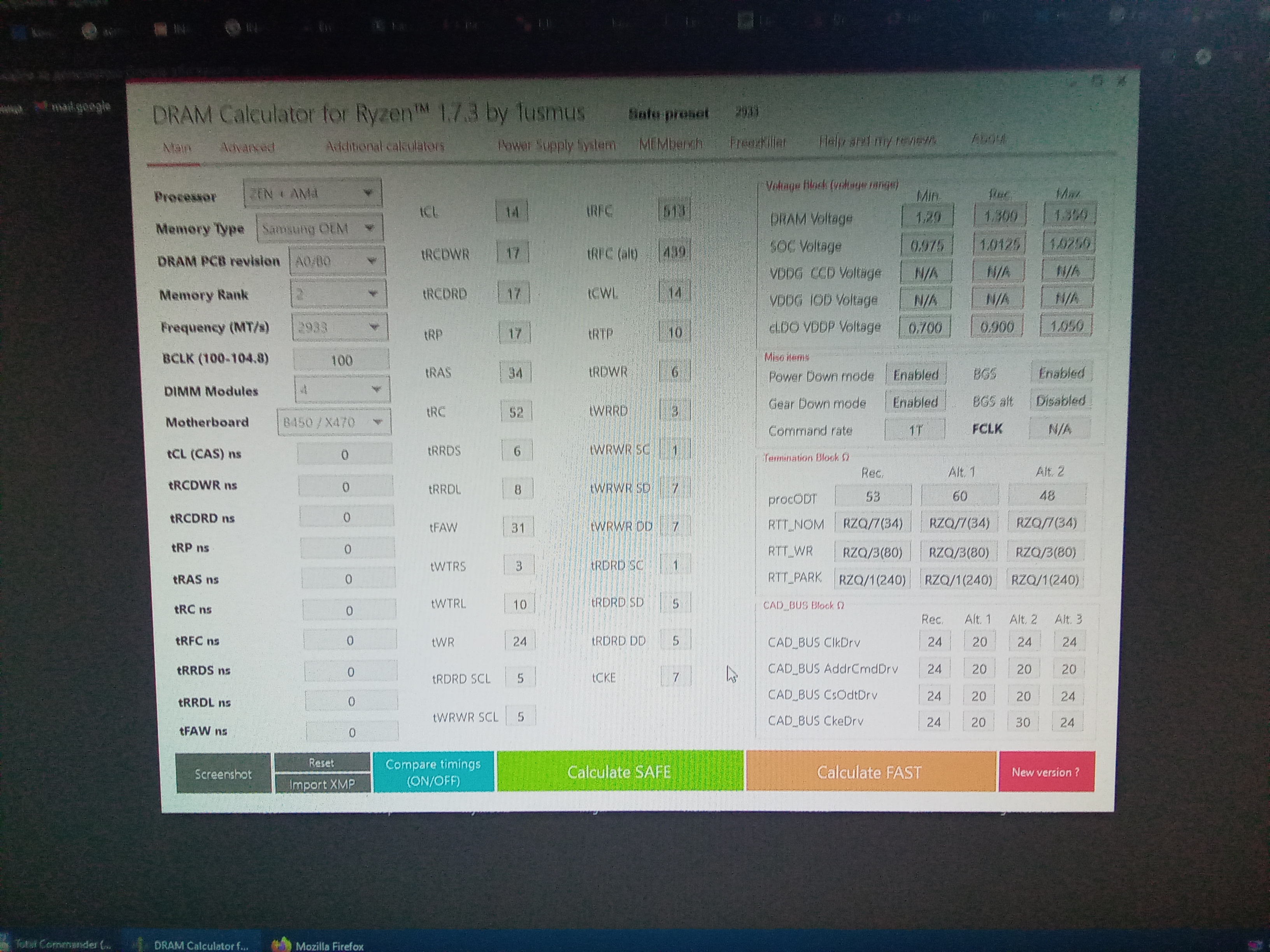

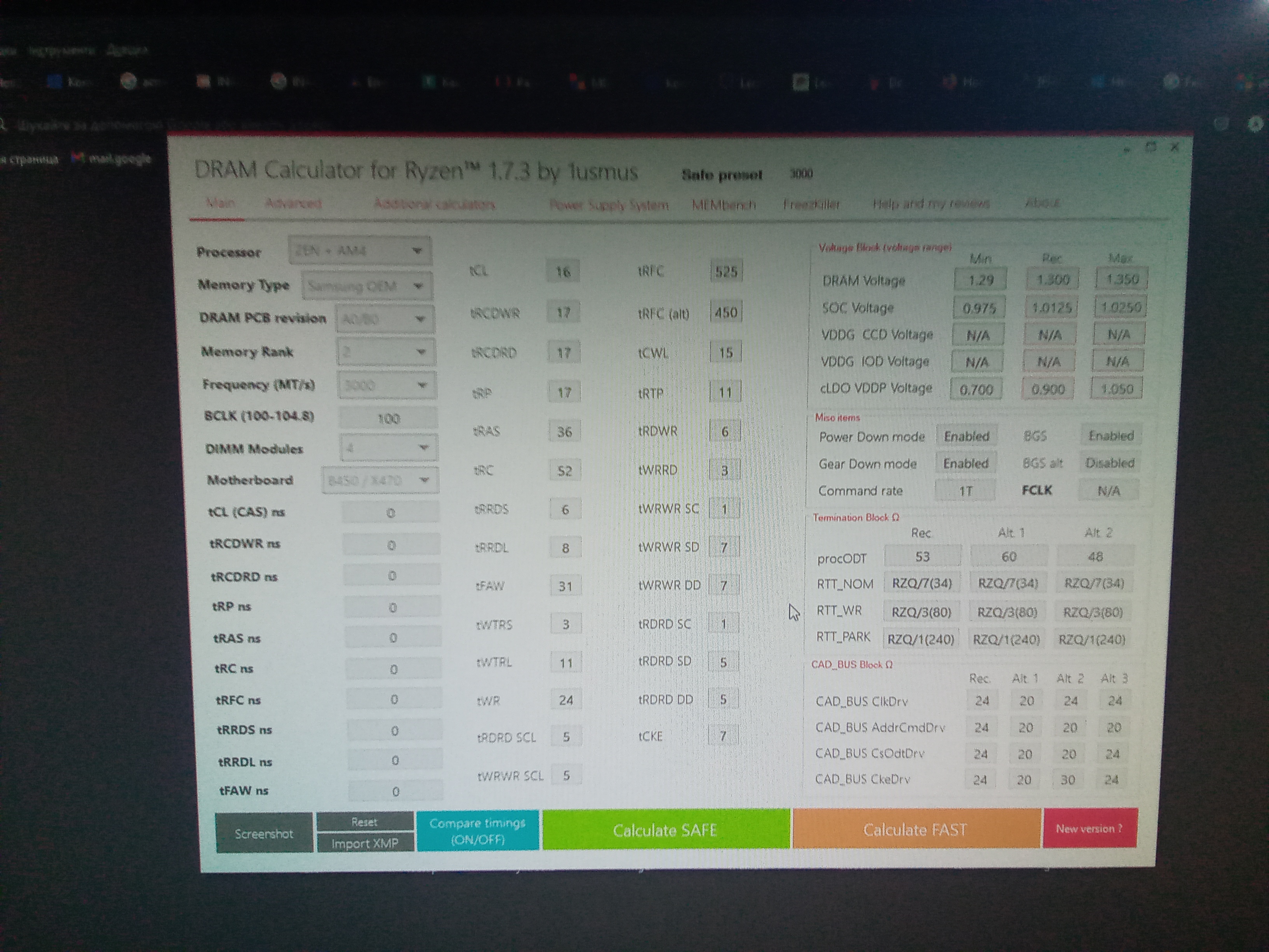

выстваляю через ryzen calculator
3000 работают стабильно и проходят тест tm5 1usmus
2933 нет
почему на более низкой частоте не хочет работать?
хотел проверить плавность игр на более низкой частоте
скрины 3000 и 2933 приложены

12sunflowers cl и cwl 16 поставь, поедет. Или попробуй напряжение выше на память
->->-Z-O-V-<-<-
Регистрация: 02.04.2011
npa4ka Спасибо, попробую
А почему тогда калькулятор врет?
И так 1.3в на 3000 и 2933
1.3V - вовсе не много и одна лишь частота это не определяет.
Лучше гняньте сперва по стикеру, а затем еще и Тайфуном, какие у вас там чипы, а то Самс ОЕМ вижу выбираете.
Хотя для ZEN+ это не столь важно тк КП там уже сравнительно устаревший и медленный, что как раз особенно проявит себя при работе с 4 модулями.
8700g, lf ii 240, b650e-snow, micron 2x16 6000, rm550x, define mini c
usr721
там не ясно точно какие модули, тайфун определяет как B die, а по маркировке вроде C die
https://semiconductor.samsung.com/dram/ ... 85wc-bcpb/
npa4ka
Спасибо с cl и cwl 16 заработало!
