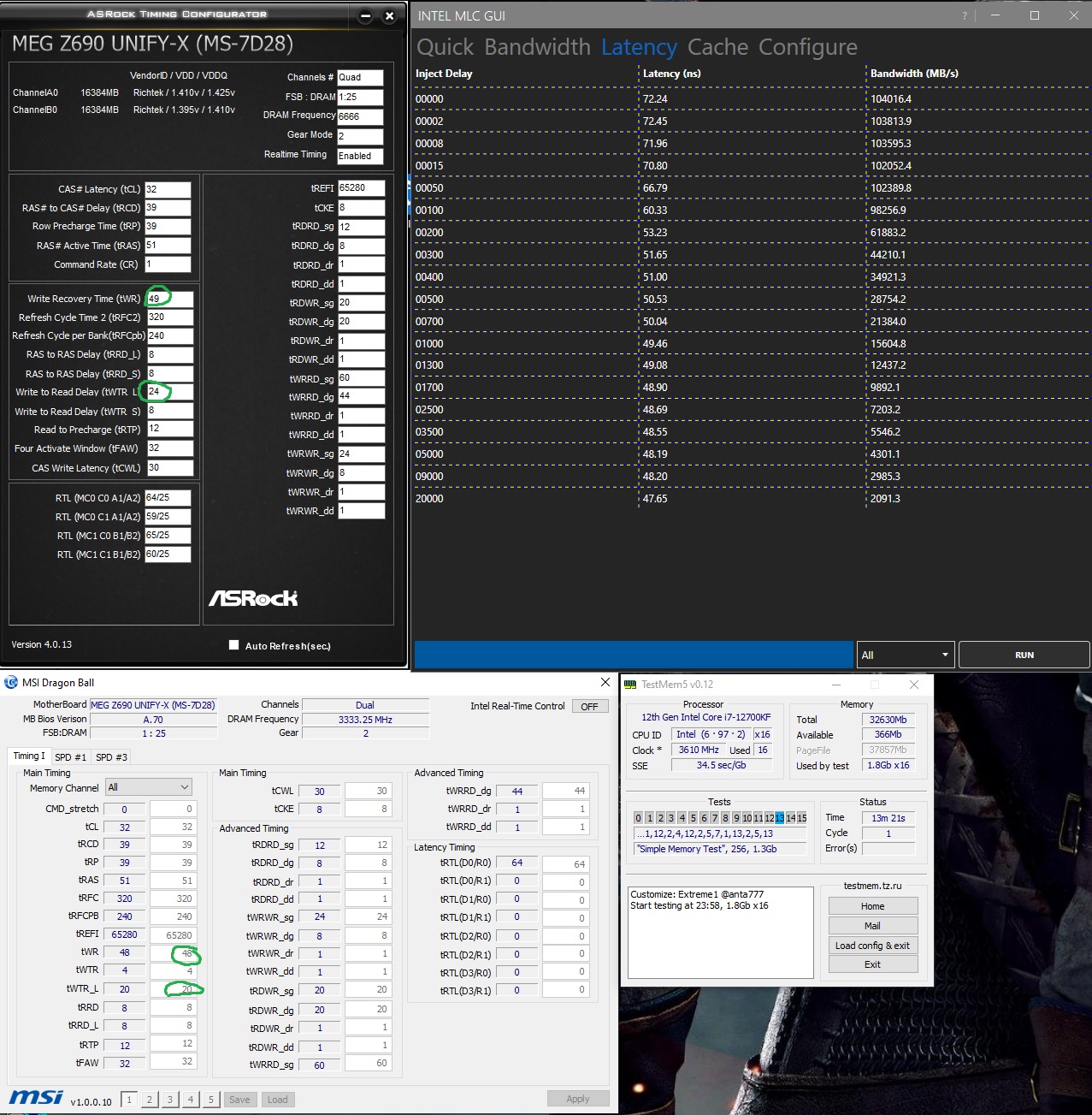

Еще нашел косяк с TWR при установке CR 1T
ATC показывает 49
а Драгонбол правильное 48:
твр.jpg [ 541.45 КБ | Просмотров: 1665 ]

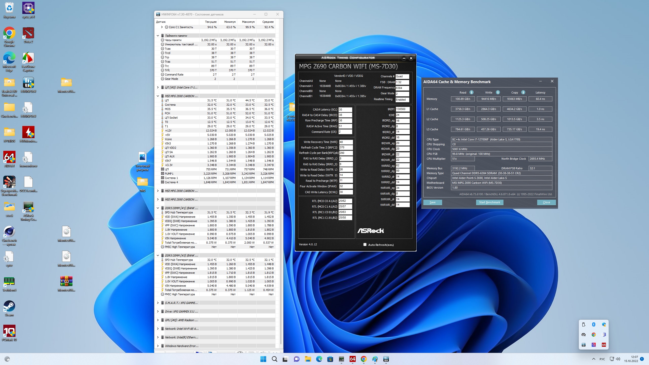

Регистрация: 22.03.2010
куда дальше копать по вторичкам-третичкам, возможно напругам, подскажите пожалуйста
Добавлено спустя 6 минут:
Beast писал(а):
Скажем так это хорошо или плохо за ценник в районе 23-24к?
если тебе внешка их прям нравится-бери, а так в том же днсе за 19к патриот с ргб 6200 есть, и за 18к 5600, теже хуниксы мдай
1312312.jpg [ 784.84 КБ | Просмотров: 1590 ]

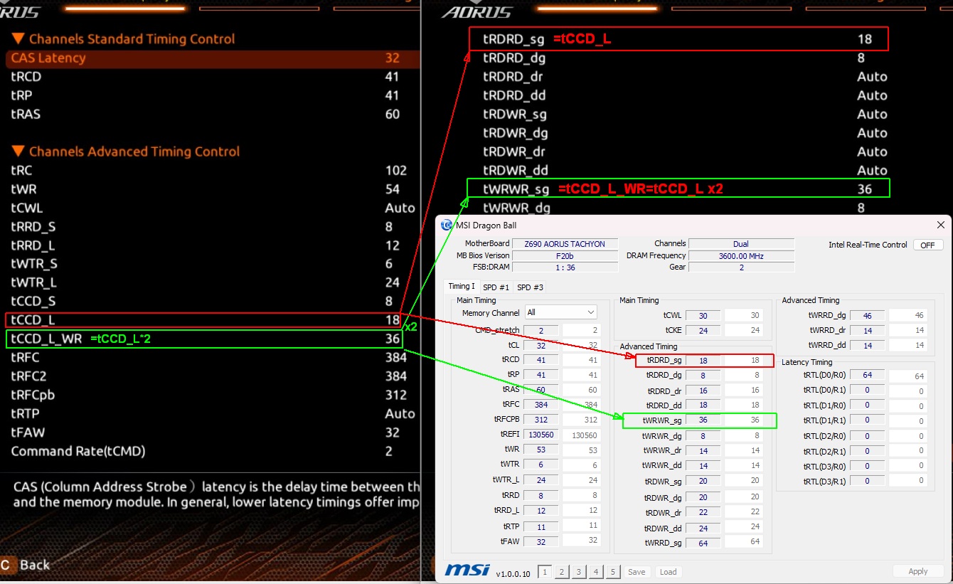

anta777 писал(а):
ты не понимаешь, нужно ...
для окончательного понимания(так жеж?)
tCCD_L--tRDRDsg + tCCD_L_WR--tWRWR_sg.jpg [ 252.99 КБ | Просмотров: 1502 ]

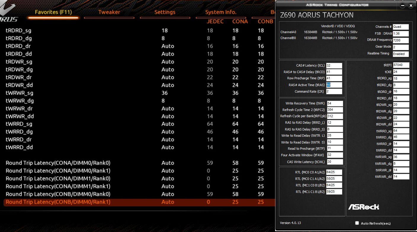

2500K_2 писал(а):
Покидайте свои ртл блоки из биоса на разных платах + асрок конфигуратор
RTL_giga.jpg [ 239.68 КБ | Просмотров: 1501 ]
до кучи RTT которые показывает гига на 7200
RTT&Giga+2x16M-die@7200.jpg [ 254.79 КБ | Просмотров: 1494 ]

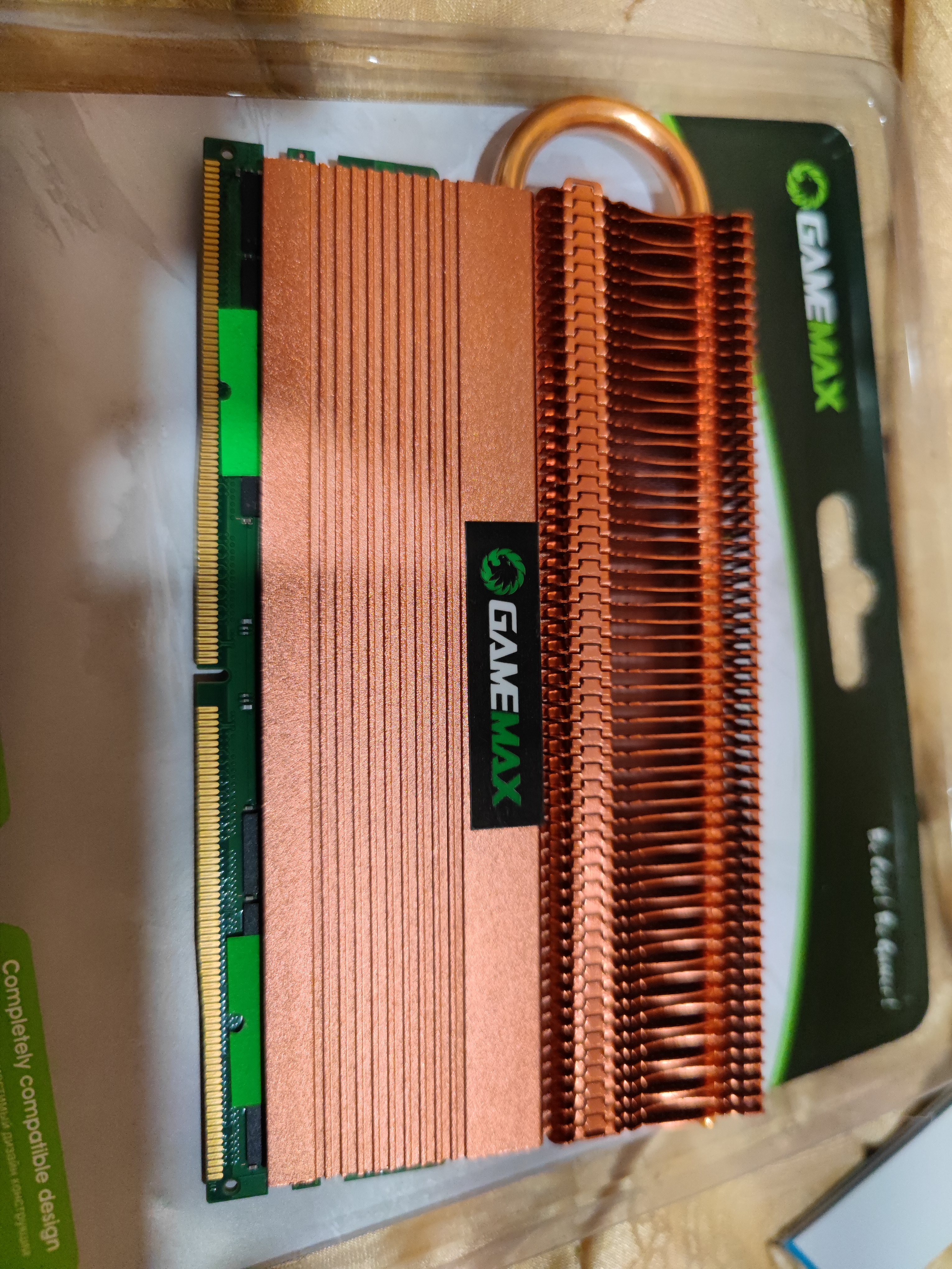

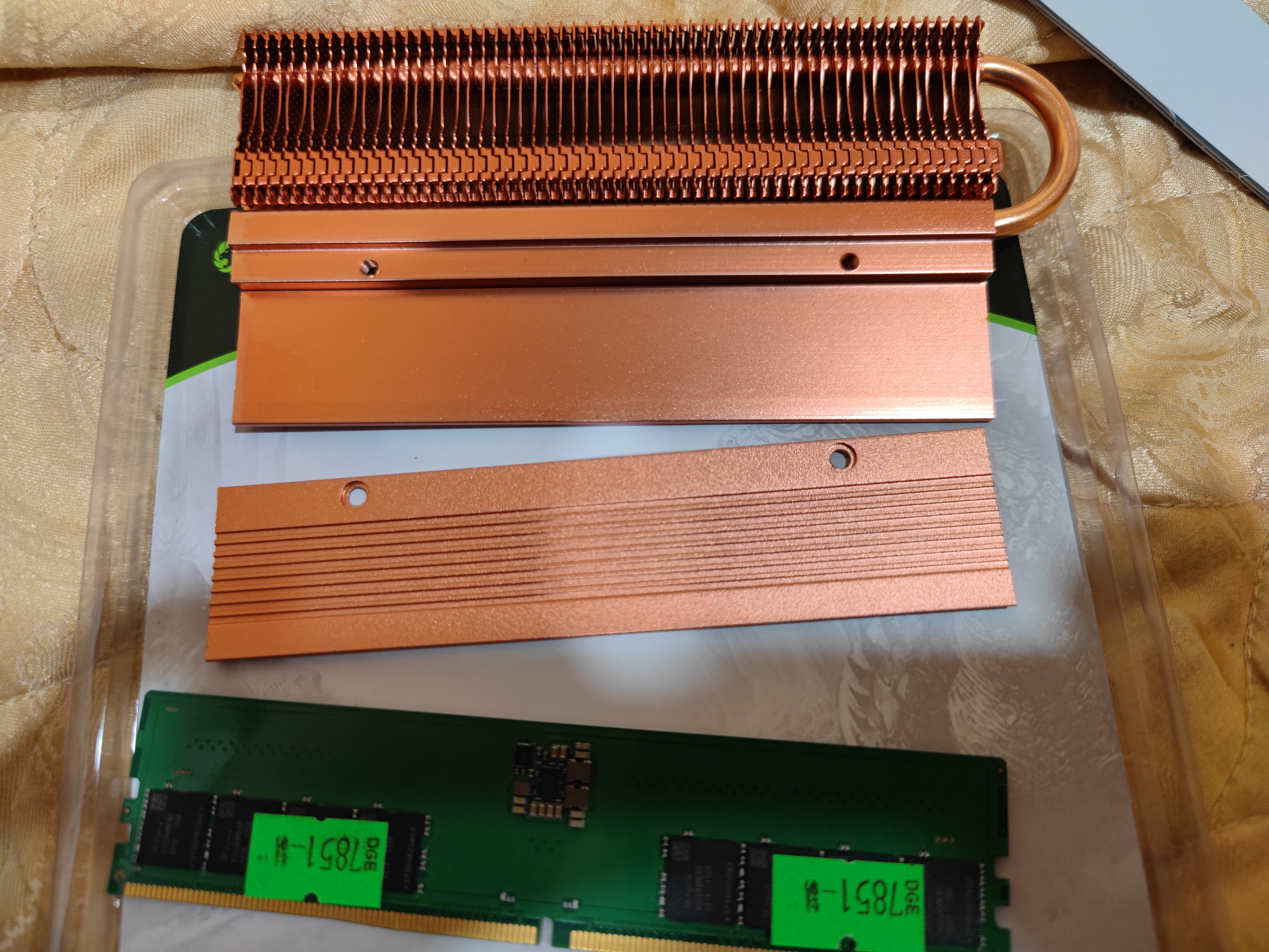

Поискал в сети фото спиленного корпуса ДДР5, чтобы понять размер чипа внутри. Чет ничего не нашел.
Может есть у кого фотки/ссылки?
Купил недорогие радики посадить зеленки, но и тут обломинго:
1665839172202.jpg [ 5.26 МБ | Просмотров: 1500 ]
1665839172180.jpg [ 4.82 МБ | Просмотров: 1500 ]
при должном упорстве и колхозе могут встать - например, сделать самому (хех) из полоски люминя ответную часть, но тогда теряется смысл ТТ, придется черезх термопасту прикручивать, но эффективность уже другая будет.
Или собственно чип в корпусе достаточно мелкий (ну как у ГДДР6(Х), например), чтобы нормально охлаждаться с частичным накрытием?
Видос викона с распилом видеопамяти не могу найти.

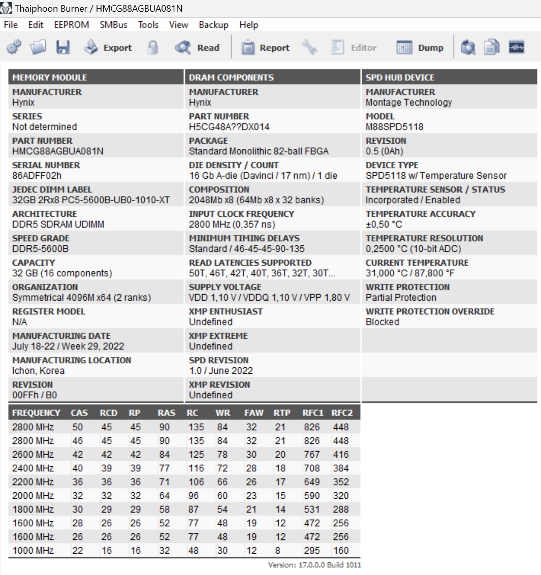

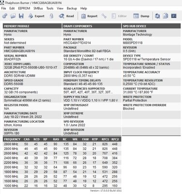

Регистрация: 11.02.2022
Всем привет. Раздобыл я зеленые Hynix a-die. 2 планки по 32Gb каждая. На Gigabyte Tachyon выше 6200 не едут. На 6400 уже ошибки (промежуточные частоты не пробовал). В моем конкретно случае чуда не произошло. В тесте на EVGA у человека 7000 ехали. В чем дело - непонятно. Надеюсь, с 13900к ситуация изменится. Не думаю, что платы на z790 как-то кардинально изменят ситуацию.
Hynix_A_Die_6200_cl32.jpg [ 171.81 КБ | Просмотров: 1494 ]
Hynix_A_Die_32Gb.jpg [ 345.11 КБ | Просмотров: 1494 ]
13900ks, Z790 Gigabyte Tachyon, 2*32Gb Hynix A-die (OEM), 4090 Aorus Master, Custom Watercooling

Так это же двуранги.
6600 на z790 и Raptor Lake.
интересненько... а что по напругам и всемуо ряду таймингов, + возможно тебе лучше будет их пробовать на X3K Биосе https://community.hwbot.org/topic/21008 ... ent=628533
Безусловно. Но, точно такие же планки у автора статьи работали на 7000:
https://en.overclocking.com/review-ddr5 ... al-rank/7/
BOBKOC писал(а):
интересно... а что по напругам и всего ряду таймингов, + возможно тебе лучше будет их пробовать на X3K Биосе https://community.hwbot.org/topic/21008 ... ent=627997
Перепробовал кучу разных комбинаций. Да, биос можно попробовать... Но, что-то подсказывает, что 7000 не получу)
