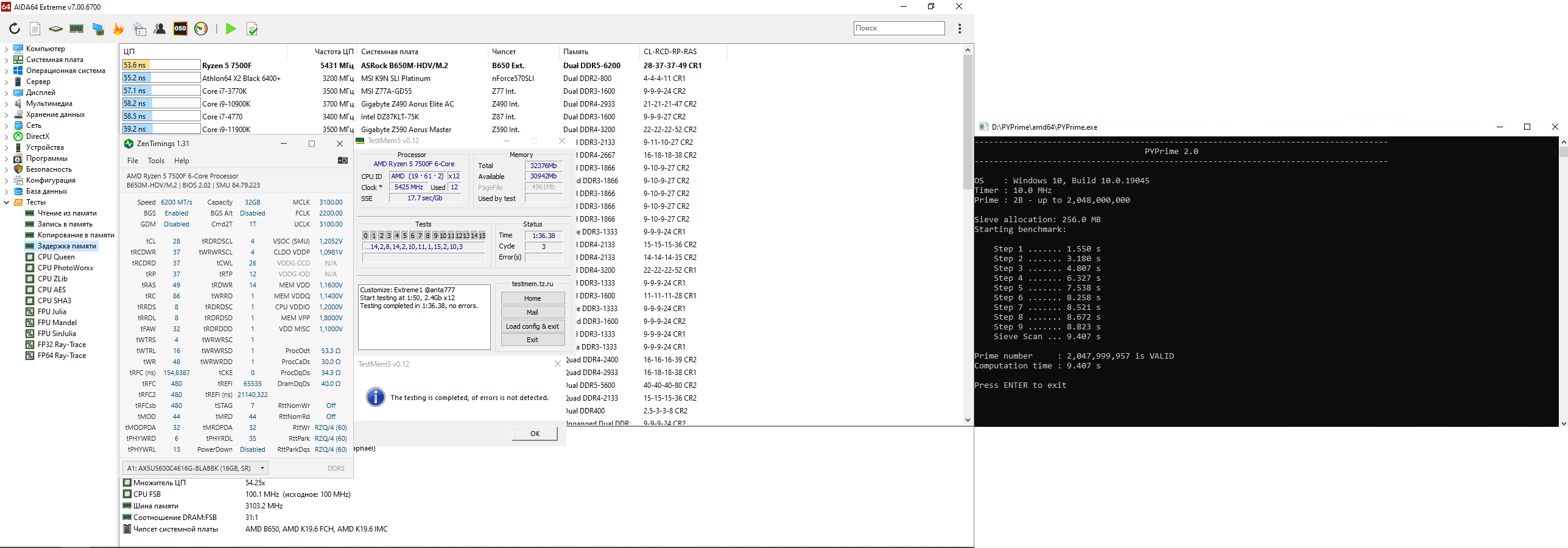

Ковырял сидел час другой память пытался найти хоть какую то стабильность на 6400 как и месяц назад, не хочет, зато ужал 6200 cl 28, помогло как я понял выставление напряжения по формуле ниже а именно vddp, спасибо BOBKOC'у
VDDIO>VDDP+0.1V
VDDIO+0.1v>VDD_SOC
утром добавлю тестмем пока прогнал пол часа и столько же кранчер vt3
Снимок экрана (109).png [ 218.51 КБ | Просмотров: 1255 ]

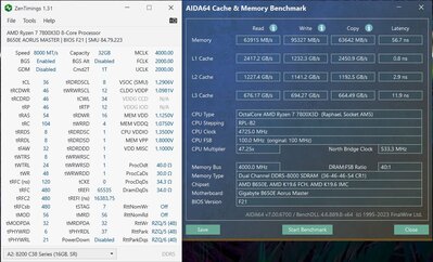

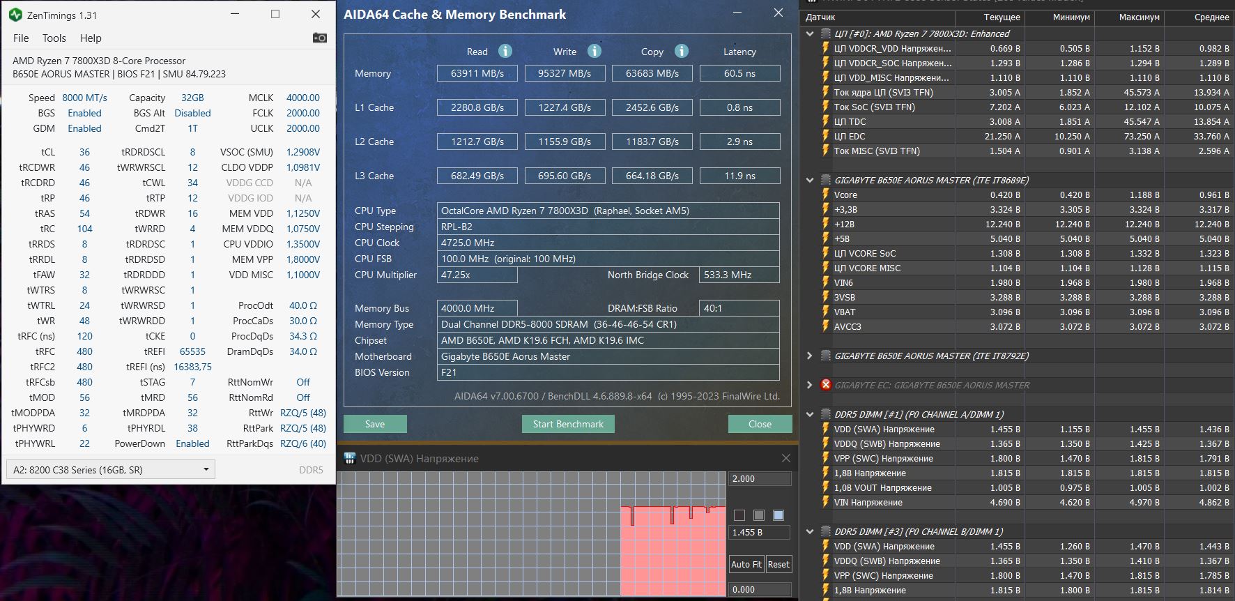

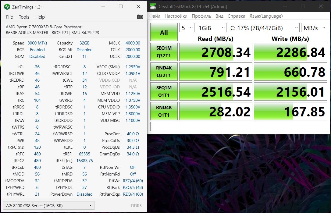

@BOBKOC Наконец то стабильность на 8000cl36 с 1.45 на планках, без xmp и его перделок! :beer: Хоть какой-то статисфекшн по итогам 3х дней... Остается теперь щупать на понижение напряжений, глядишь и к 8200 дорога прояснится. Пока без результата...Ходил по таймингам и напругам, пробовал xmp с повышением vdd до 1.5, по симптомам все точно так же как на 8000 с невыставленными сопротивлениями, учитывая как я прошелся по всем таймингам и напряжениям и с xmp и без, появились некие надежды на то что xmp выставляет не верные сопротивления для 8200. Зряче можно выставить что то или только методом тыка?
Результаты с GDM PDM Res ON
image-27-02-24-02-26.jpeg [ 359.32 КБ | Просмотров: 1218 ]
8000cl36stablePDMGDMResON.JPG [ 309.91 КБ | Просмотров: 1218 ]
Так же провел тест с GDN PDN Res OFF вне xmp - Из 3х прогонов после рестарта все уложились в 56.8, после ПОДключения xmp профиля и его перделок Лоу Латенси ничего не изменилось, даже ухудшилось 1 прогон 57.3 второй 56.7 третий 57.8нс.... Что и требовалось...
8000cl36stablePDGDNRESOFF.JPG [ 157.26 КБ | Просмотров: 1196 ]

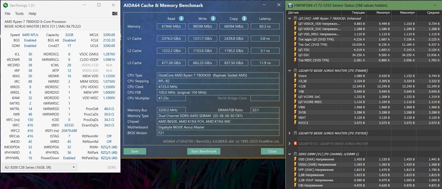

Кстати на 6400 тоже по фабрике быстренько днем пробежался, все под виндой норм работает аиду проходит. Но мемтест крашится на том же месте, как только тест инверсионных перемещений начинается...пробовал 2033 2066 2133. Я понял там не так просто - нужно с шиной еще совместить, но сегодня весь день почти на 8000 ушел, завтра попробую...
6400cl30flc2133.JPG [ 270.23 КБ | Просмотров: 1218 ]

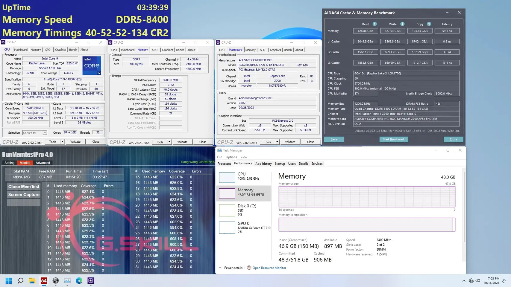

А логическая подоплека здесь какая, с IF 2100? Можно краткий теоретический(Практика отсутствует?) путь для валенка? Я постараюсь прочитать верно)))

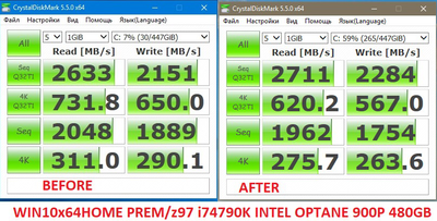

В сети находится такой вот комплект, 8400 cl40-52 1.4v из коробки, но без подробностей. В остальном даже на intel не так много 8000+ результатов нахожу, не считая всяких экстремальных 9000+ с задранными до небес таймингами и напругами 1.6+
RCAuzQlLfvWNMz8e.jpg [ 386.66 КБ | Просмотров: 1182 ]
Да..Так бы запуститься да на 1.45 :oops: :D . Ну будем ковырять.., думаю нащупав дно по таймингам и напряжениям на 8000, станет намного яснее перспектива взятия 8400 на моем конфиге. И нужно искать правильные сопротивления.

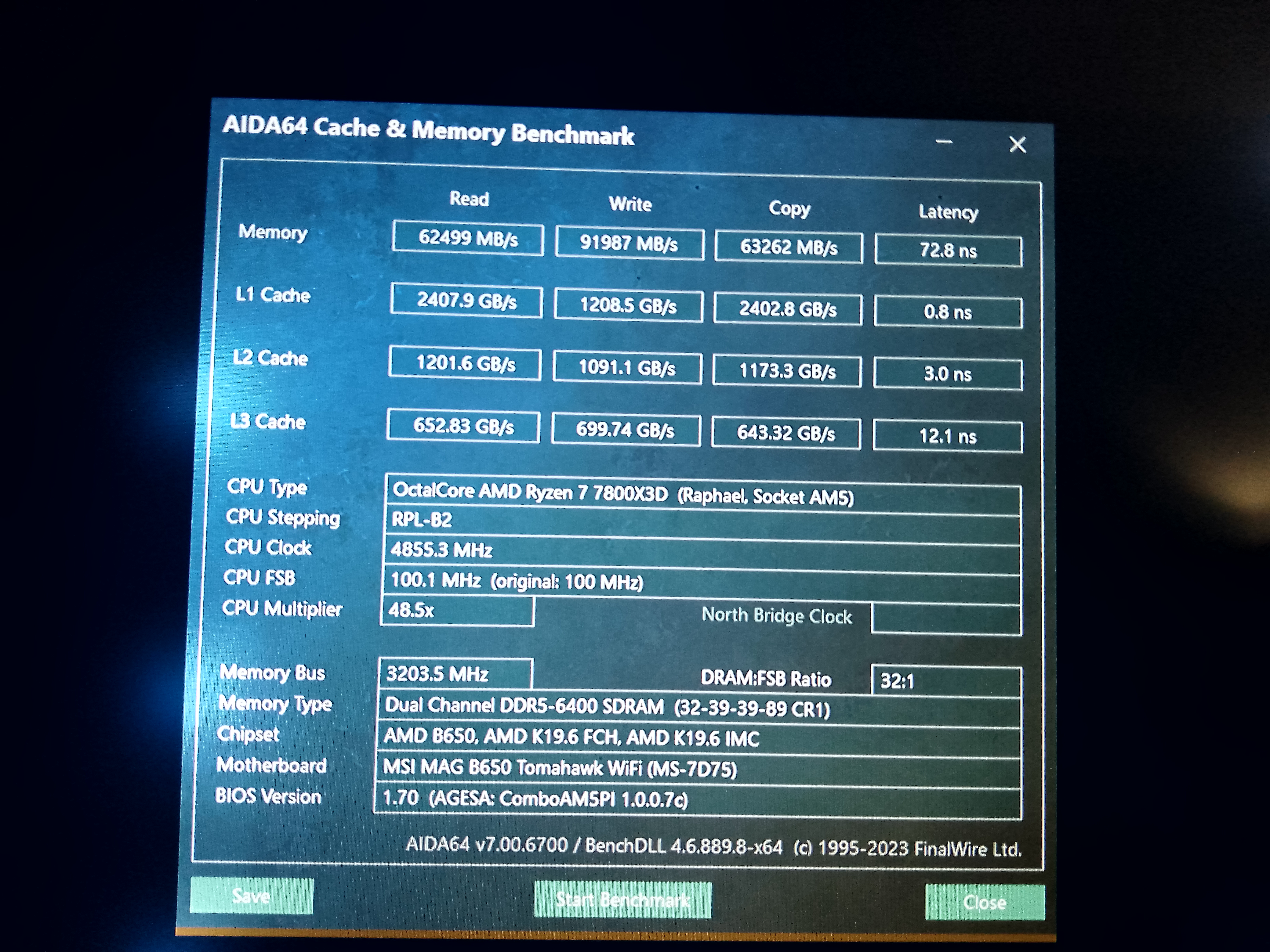

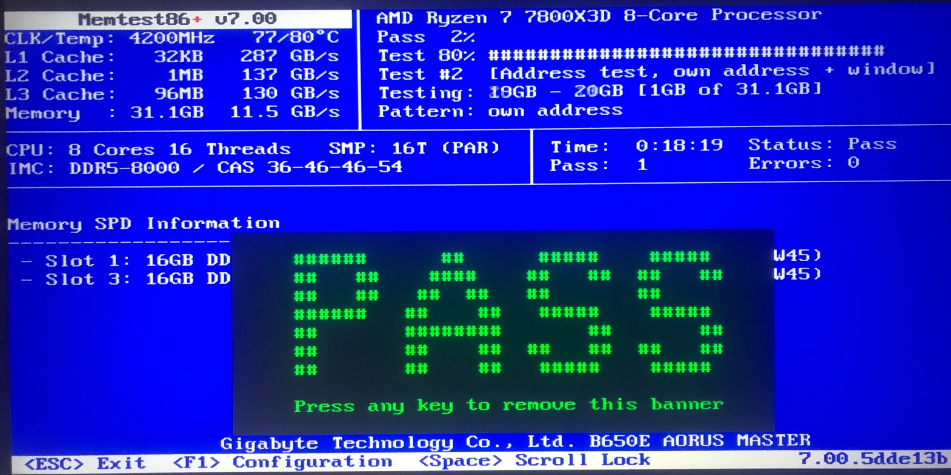

Всем привет. Вижу тут опытных тестировщиков много. А ещё и владельцев kingbank вижу. Msi mag tomahawk b650, ryzen 7800x3d, память kingbank 6400 работает в expo на прописанных таймингах 32 39 39 89 cr1 на частоте 6400. Не нравится мне latency 72. Тайминги ужимать? Кто какие ставил на подобной памяти? Понятно что дело индивидуальное, но в целом на памяти одного производителя есть какие то более менее усреднённые значения, от которых можно заниматься подбором.
IMG_20240227_032436.jpg [ 3.51 МБ | Просмотров: 1129 ]
Приношу извинения заранее за атавизм в виде фотографии экрана телевизора))

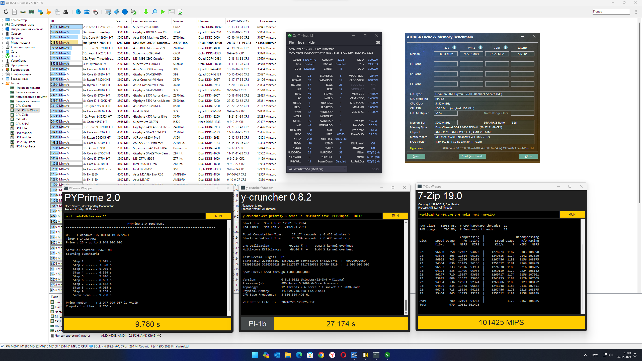

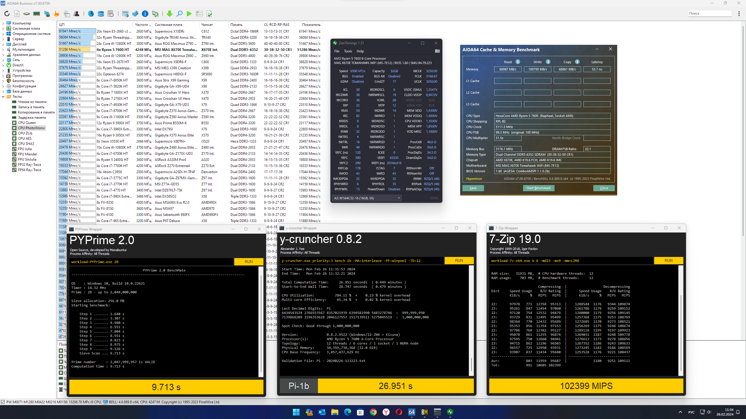

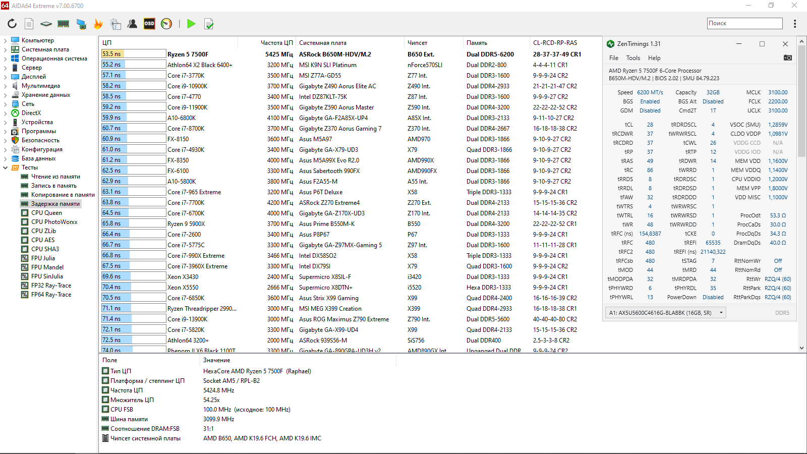

Как и обещал скрин с тестмема ещё PYPrime прилепил
6200 CL28.png [ 544.53 КБ | Просмотров: 1015 ]

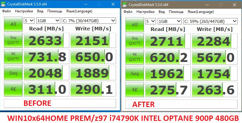

IMG_6882.PNG [ 537.89 КБ | Просмотров: 994 ]
Optane8000cl36.JPG [ 147.13 КБ | Просмотров: 994 ]
7800x3d/B650e Aorus Master/HMD 2x24Gb@6000cl28/RTX5070Ti/PCI-E Intel Optane 900p 480Gb/Seasonic SSR-750TR
Последний раз редактировалось VenJkE 27.02.2024 18:08, всего редактировалось 1 раз.
Регистрация: 27.02.2020
VenJkE писал(а):
Мне было очень интересно сможет ли он показать что то больше в rnd4k на будущих платформах, в частности на AM5, и вот что вышло на деле
ну... это вери печяльно, фактически новая платформа дала меньше 10 в случайном чтении (небось за счет частоты и ипц)
R5 7600x,Bykski/MSI x670e Carbon/2x16Gb Pat.Venom@6400-30-37-37/AsRock PG 7900 XTX,Byksk/DQ-850-M-V2L/FI32U
