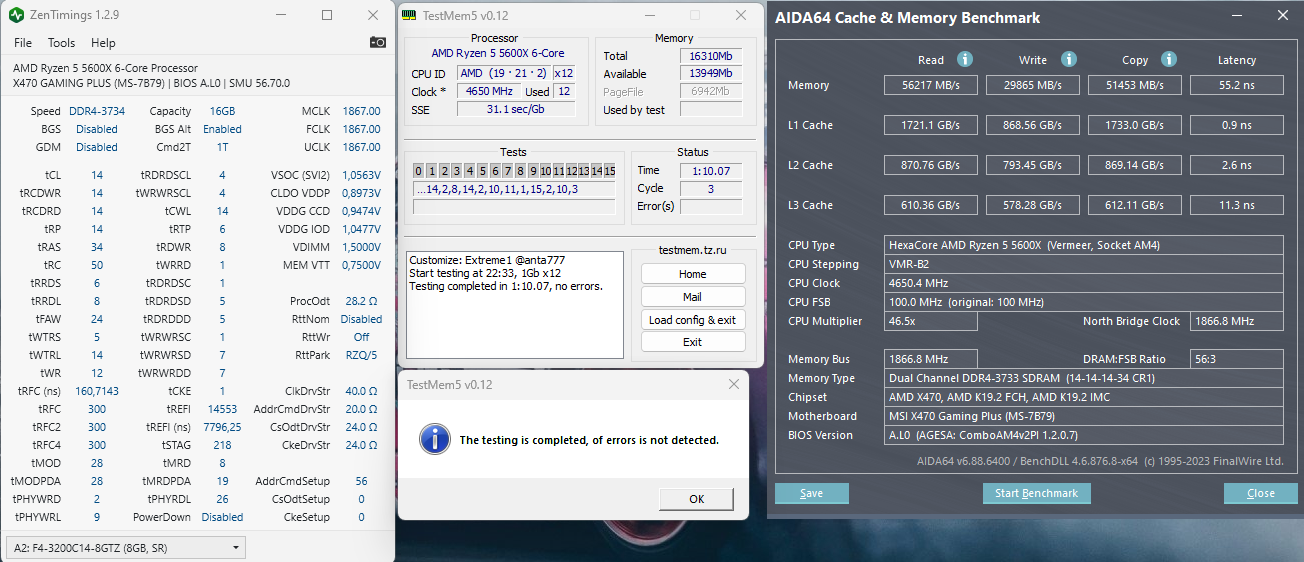

Регистрация: 14.02.2020
usr721 Спасибо огромное за подсказку! Что я только не крутил, в итоге помогло поставить AddrCmdSetup 56. Может есть смысл еще что то подкрутить?
Снимок экрана 2023-05-10 234914.png [ 339.01 КБ | Просмотров: 386 ]
usr721 писал(а):
Привет,
Скорее всего, банально бин чипов не топ и они такое не тянут.
Также при подобном напряжении ошибки могут быть из-за перегрева, если нет активного охлада, но более вероятно первое.
Попробуйте сперва задать более привычные напряжения:
VDDG IOD 1.05V
VDDG CCD 0.95V
vSOC 1.075-1.1V
CLDO_VDDP 0.9V или Авто.
Также ProcODT опустил бы до 28-34, смотря как у вас будет стартовать.
Вторички можно сразу привычные ставить, а не задирать подобным образом.
Если не поможет, пробуем первички 14-15-15-15-30 45, то есть поднимаем RCD, а заодно и остальное.
Если это тоже не поможет, включаем GDM.
Добавлено спустя 2 минуты 53 секунды:
Также можно попробовать AddrCmdSetup 56, говорят, кому-то в подобных конфигах чем-то помогает.
AMD Ryzen 5 5600X OC 4.65 GHz/ MSI X470 Gaming Plus / RTX Hof 3080 Ti / Memory 2 x 8 3733 Mhz/ SSD Samsung 500 gb / Be quiet Straight Power 750W
Регистрация: 08.09.2006
Фото: 142
Eb1n1zer не плохо, однако вторички, как уже говорилось, имеет смысл опустить до более привычных в подобных случаях:
RRDS 4
RRDL 6
FAW 16
WTRS 4
WTRL 10
А RDWR поднял бы до 9 и попробовал 3800, если шина тянет.
