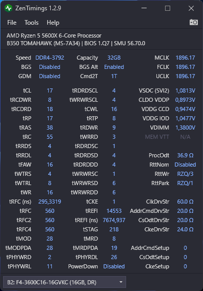

Не поменялось ничего совершенно, в т.ч. ненастраиваемые тайминги - сравнивал скрины, в Авто ничего значимого в биосе не стоит - залочил всё по максимуму. Есть старые сохраненные пресеты (3600-3866 с различными CL), на всех теперь стабильно только с предыдущим tRC+1. Биос и драйвера не менял, только драйвер видюхи и сама винда обновились со времён настройки
Настройки само собой на грани, ну только RFC с запасом в 8 очков и RP едет сильно ниже (ну и WTRS/L)
Настройки текущие, тоже на грани
CL17.png [ 37.58 КБ | Просмотров: 1018 ]

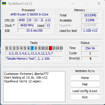

FAW16 не везет, сразу сыпят ошибки

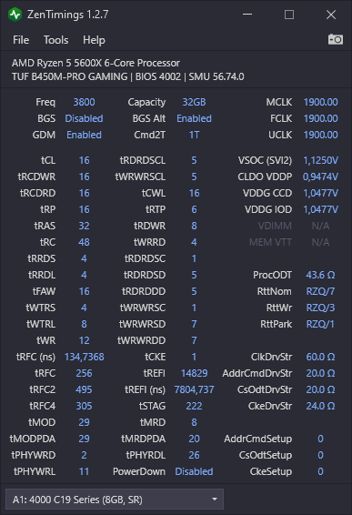

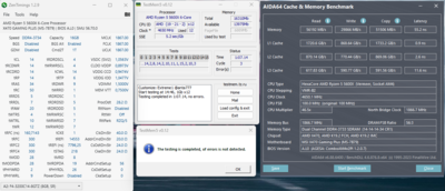

Подсмотрел в предыдущих сообщениях, что можно поставить так и так тест проходит
Снимок экрана 2023-05-11 160014.png [ 342.82 КБ | Просмотров: 981 ]
Годится? А 3800 шина к сожалению не тянет...
usr721 писал(а):
Eb1n1zer не плохо, однако вторички, как уже говорилось, имеет смысл опустить до более привычных в подобных случаях:
RRDS 4
RRDL 6
FAW 16
WTRS 4
WTRL 10
А RDWR поднял бы до 9 и попробовал 3800, если шина тянет.

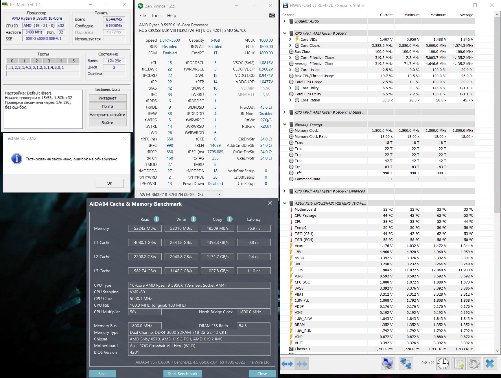

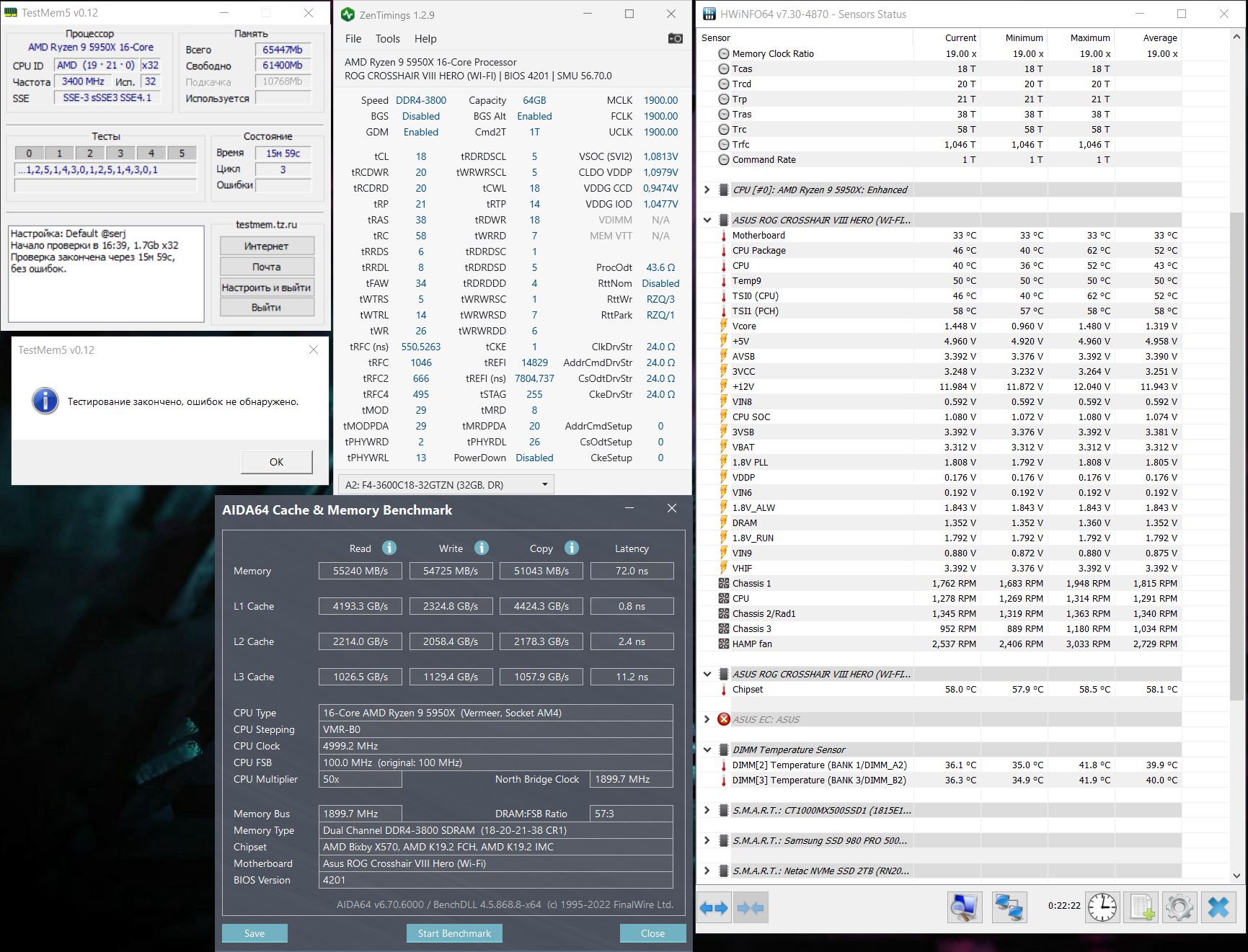

Добрый день форумчане,
Помогите правильно настроить память, изучил шапку и по форуму искал, но мой компект не очень распространен и не очень удачен.
Память Trident Z Neo f4-3600c18D-64GTZN 2x32 (чипы вроде Hynix MJR), в калькуляторе их нет.
Профиль XMP 3600 - 18-22-22-42 1.35v.
3600-18-22-22-22-42-1.35(stock-xmp).JPG [ 375.79 КБ | Просмотров: 789 ]
Настроил как мог и как понял (не особо энтузиаст но стараюсь разобраться).
Работает сейчас на 3800 1.35v (под спойлером), тайминги подтянул некоторые, напряжения в авто кроме памяти тест проходит без ошибок, но думаю что можно оптимизировать лучше.
3800-18-20-20-21-38-1.35.JPG [ 375.47 КБ | Просмотров: 789 ]

Регистрация: 09.09.2012
troxisrael вторички по гайду i2hard из шапки, я так понял ты их не трогал (они ужасны)
CLDO VDDP 900mv
ProcODT 32 - 36.9 должно ехать
Тестить стабильность ТМ5 с пресетом Анта777@экстрим 3 цикла, или 1usmus 9+ циклов
->->-Z-O-V-<-<-
Регистрация: 08.09.2006
Фото: 142
troxisrael 3800CL18 для этих чипов уже будет норм.
У вас сейчас этого нет тк ваш тест вовсе и не тест как таковой.
Для первоначальной, базовой проверки используем хотя бы TM5 с конфигом SimpleLight2
По дифолту там 3 цикла, что в вашем случае займет часа 2. Можно уменьшить до 2 циклов, если сильно хочется, ниже не стоит.
Окончательная, финальная проверка конфигом Extreme1.
Конфиги берем в подписи автора https://forums.overclockers.ru/memberli ... e&u=203320
Тест запускаем с чистым фоном и не трогаем комп в его течение.
Начинаем с первичек, как и сказано в шапке, которую вы курили.
Одновременно советую сразу определять и RFC. Начните с 400 нс - 760 единиц в вашем случае, далее вниз по 64/32/16 единиц до не запуска или бсода, затем + 32 и пробуем тестить.
Добавлено спустя 1 минуту 49 секунд:
Первички для старта взял бы 18-22-22-22-42 64.
vDIMM 1.4V.
8700g, lf ii 240, b650e-snow, micron 2x16 6000, rm550x, define mini c
