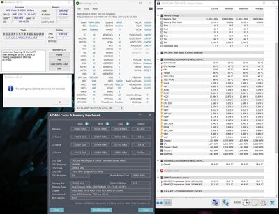

Hачал настраивать по вашим рекомендациям,
Для теста пользуюсь superlight2 с двумя проходами.
Вот на чем пока остановился (времени на тесты уходит порядочно)
3800-18-21-21-22-42-64-1.4v.JPG [ 373.97 КБ | Просмотров: 509 ]

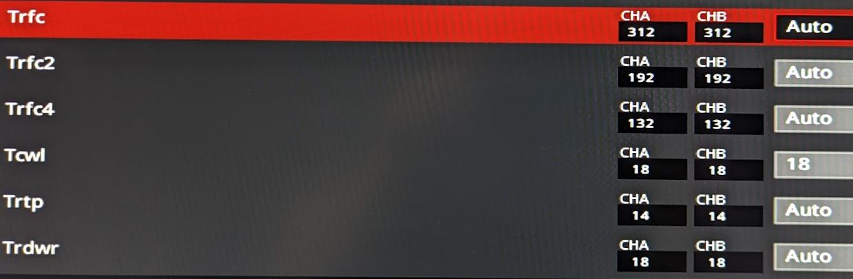

Но не могу понять и настроить по инструкции tRFC,
На моей материнке Asus есть tRFC, tRFC2, tRFC4 и их значения не совпадают с инструкцией,
tRFC.JPG [ 51.78 КБ | Просмотров: 509 ]
Можете подсказать как лучше настроить?
И вот эти тайминги тоже не могу найти - tRDRD_sg/dg/dr/dd, tWRWR_sg/dg/dr/dd.
Заранее спасибо.

troxisrael писал(а):
tRFC2, tRFC4
Не работают. Хоть 1 поставь. Настраивать только обычный RFC.
Регистрация: 08.09.2006
Фото: 142
troxisrael установите RDWR 9, WRRD 3 и достаточно, остальные третички не трогайте.
Найдите сперва полностью стабильные первички тк это наиболее важно, как изначально говорилось.
Советую сперва поджимать первички синхронно, все сразу.
То есть 18-21-21-21-41 62, 18-20-20-20-40 60, ниже 20 у вас уже может не ехать.
Как определитесь, можно пробовать понижать напряжение, скажем, сперва на ~0.025V.
После каждой манипуляции - тест, хотя бы такой, базовый :yes:
Затем ищем RFC. Часто удобнее это делать одновременно с первичками, но вам лучше отдельно, потом, ибо чипы непопулярные и их среднестатистический RFC я лично не знаю.
Просто вписываем 760 единиц в первое поле RFC, остальные поля игнорим.
Можно всюду вписывать одинаковое значение или даже подсчитать значения в Калькуляторе (третья вкладка), если сильно хочется, только смысла это не имеет…
Затем понижаем значение или, наоборот, повышаем, как говорилось выше или иным способом, как вам удобнее.
Затем вторички по гайдам и готово.
Скорее всего, они в итоге окажутся базовыми, как и практически у всех актуальных чипов в подобных средних конфигах.
То есть их можно ставить, как на скрине ниже, под спойлером.

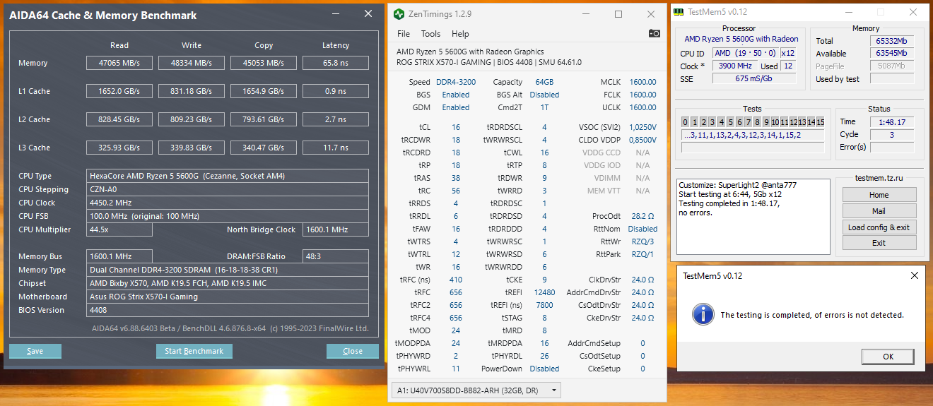

Кстати, крутил на днях похожие модули на таких же чипах (H16M).
Однако модули ECC, возможно, поэтому сходу поехали лишь 3200 при 1.33V и 50°C :-(
H16M ECC 2x32 GDM 3200 16-18-18-18-38 4 12 16 656 1.33 sl2++.png [ 322.44 КБ | Просмотров: 440 ]

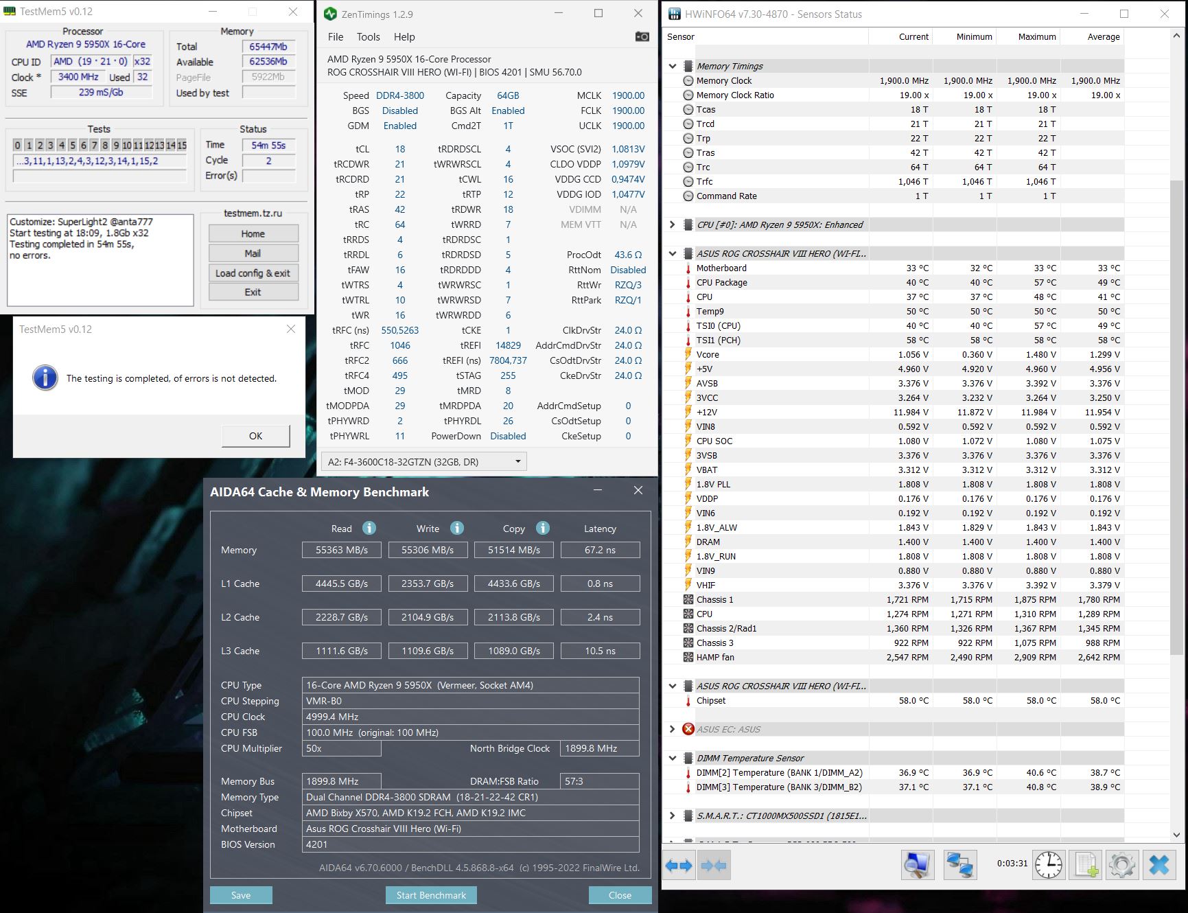

Доброго дня всем! Подскажите, можно ли улучшить результат? 4x8 (одноранги).
На 3800 не могу запустить систему, не знаю уже куда смотреть, понимаю, что с 2 планками спокойно запускается.
Может по таймингам можно где-то лучше настроить?
Привет,
Попробуйте стартануть, подкрутив это:
RAS 30
RC 45
RDWR 10
SCL 4
RFC 266
CPU 1.8V 1.845V
vDIMM 1.5V
VDD CCD 0.95V
VDD IOD 1.05V
ProcODT 28-34
Если по-прежнему никак, смотрите выше совет по поводу перепрыгивания возможной дыры шины на 1900.
Добавлено спустя 5 минут 3 секунды:
Если тянет RCD 14, то и RP скорее всего потянет, поэтому 14-14-14-14-28 42.
WTRL 10
RTP 6
RFC 256
Пройти часовой тест (задать больше циклов вашего конфига или использовать Extreme1/Absolut) тк 20 минут не показательно, что бы делать выводы.
Учитываем, что в подобных, быстрых конфигах ошибки при длительных тестах могут возникать в том числе из-за перегрева.
