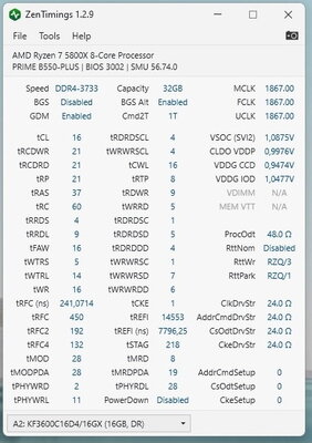

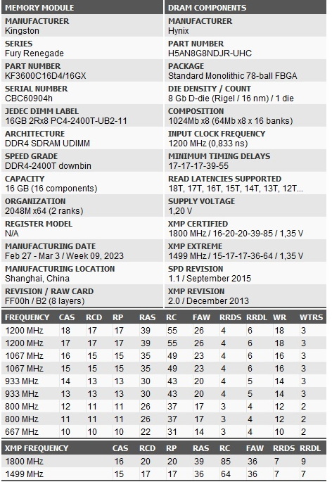

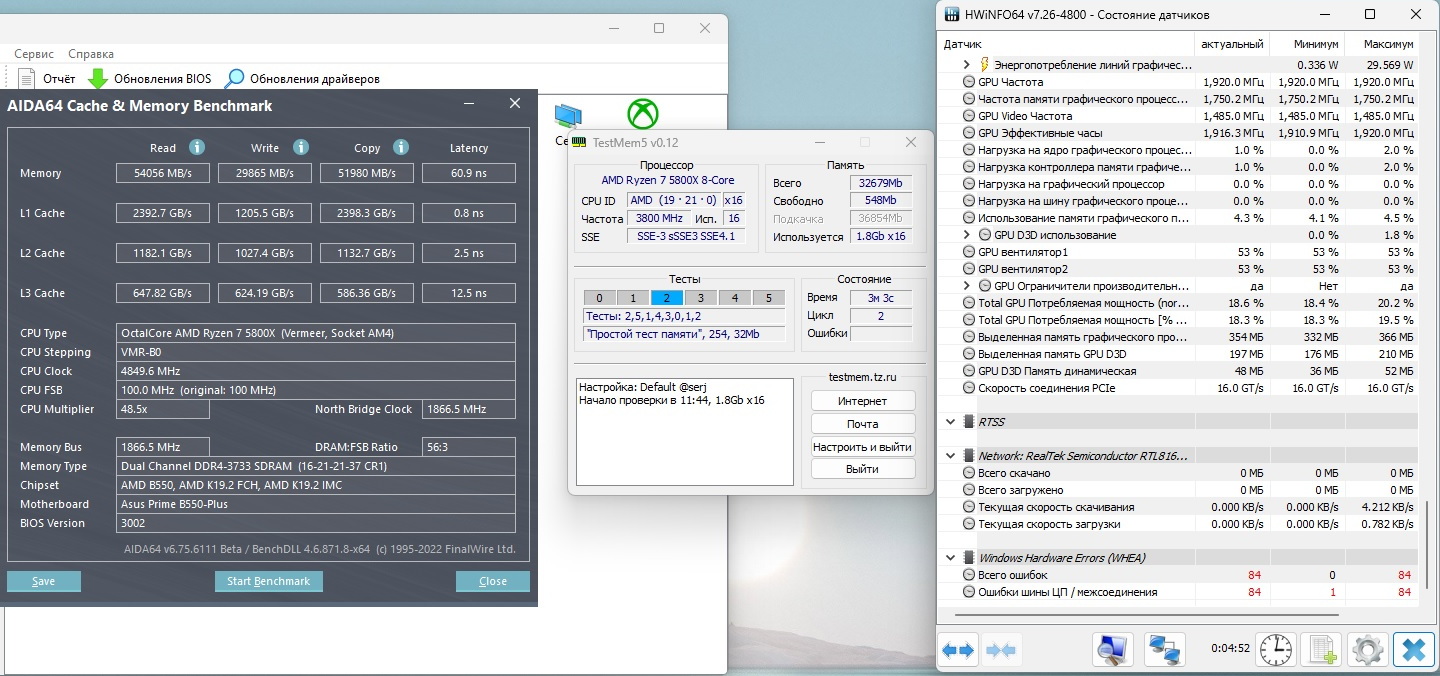

Помогите ужать тайминги, Hyunix DJR, пробовал ставить частоты и тайминги по аналогии как у kucher2007 память точь в точь такая же: Kingston FURY Renegade [KF436C16RB1K2/32] Вылазят ошибки в Hwinfo "Windows Hardware Errors" Помогите настроить тайминги

Регистрация: 30.04.2013
скрины не открываются,добавь именно сюда на форум
trc 62 и профиль тм5 скачай с шапки темы,тот что щас для проверки стабильности не подходит
Эти ошибки не из-за таймингов, это фабрика не тянет частоту, т.е. опускайся ниже по частоте

Регистрация: 12.09.2018
npa4ka писал(а):
Ниже, это fclk1800, т. Е. Мой проц (5800х)не держит большую частоту чем 3600mhz?
Регистрация: 09.09.2012
1833 ещё вроде
Да, и так бывает, особенно если ЦП в разгоне
