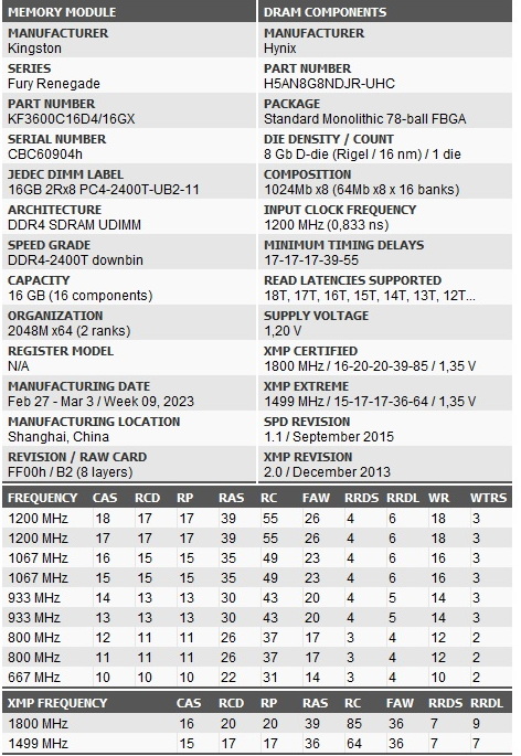

Mou_Xo3RuH писал(а):
Уточни в тайфуне на каких чипах, там либо давинчи или ригель. Можешь скрин сюда скинуть народ подскажет что поправить. XMP под интелы, и у амд чипсета если МП о них не знает возникают проблемы старта, т.к. какой то доп.тайминг ставится криво. У меня аналогично схожие буксовали по XMP, но заводились с профиля от МП производителем через тру ит.
8 Gb D-die (Rigel / 16 nm) / 1 die
69396

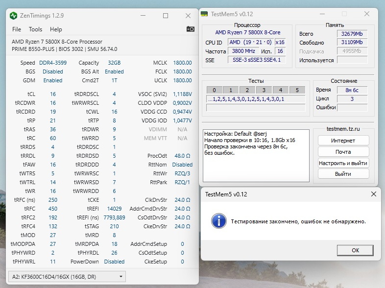

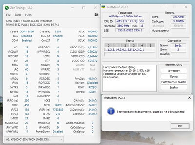

Что можно еще сделать с таймингами?
Fury Renegade cl16.jpg [ 141.23 КБ | Просмотров: 1191 ]
16 16 19 21 36.jpg [ 145.89 КБ | Просмотров: 1191 ]
Регистрация: 09.09.2012
Doomer12 для начала нормально протестить, напр. пресетом экстрим@анта777
Потом RP и RC ужать, WTRS/L 4/12, RDWR/WRRD 8/2, RRDL 6
vSoC высоковат для 1800, должен 1.1 и ниже ехать, может 1.05 к примеру
ProcODT тоже должен сильно ниже ехать, 36.9 например
->->-Z-O-V-<-<-

Регистрация: 12.09.2018
Сколько длится по времени полный тест в экстрим анта777?
Менял значения по совету прачки, сыпят ошибки в тесте, вернул обратные значение ошибок нет
Последний раз редактировалось Doomer12 18.05.2023 18:22, всего редактировалось 1 раз.
Doomer12 писал(а):
Менял значения по совету правки, сыпят ошибки в тесте, вернул обратные значение ошибок нет
Ну тогда по очереди или парами как указано тестить, так узнаешь, какой именно тайминг вызывает ошибки

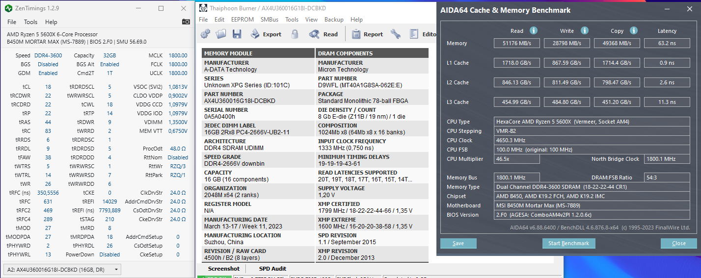

День добрый! Прикупил Xpg Spectrix D45G 32гб. В тайфуне показывает 2-ранк и micron e-die. По дате (март, 2023), кажись новая партия. Что можете сказать про эти чипы? Потанцевал интересует. Пока не гнал, времени нет, только xmp на 3600 врубил. Тест на кэш присутствует.
Безымянный.png [ 226.84 КБ | Просмотров: 930 ]
Ryzen 7 7700(PBO-30, TDP 90w.) @MSI Pro B650-S Wi-Fi @ADATA XPG Lancer Blade [AX5U6000C3016G-DTLABBK] (Hynix) @Oсypus Iota P1000 @PowerColor AMD Radeon RX 9070 Reaper

AHDPEY198329477 писал(а):
но я думаю такая задержка для такого вольтажа - это не плохо.
Для этих чипов очень даже годно.
Здесь еще и проц ваш бустовый уменьшает latency, на 1-2 ns точно.
Добавлено спустя 5 минут 26 секунд:
Судя по всему, обычные M8E.
То есть в лучшем случае удастся поджать RCD < 19 на 3800.
Подобные киты давно встречаются на чипах C9B**, в этом случае отличие в езде было бы более явным.
