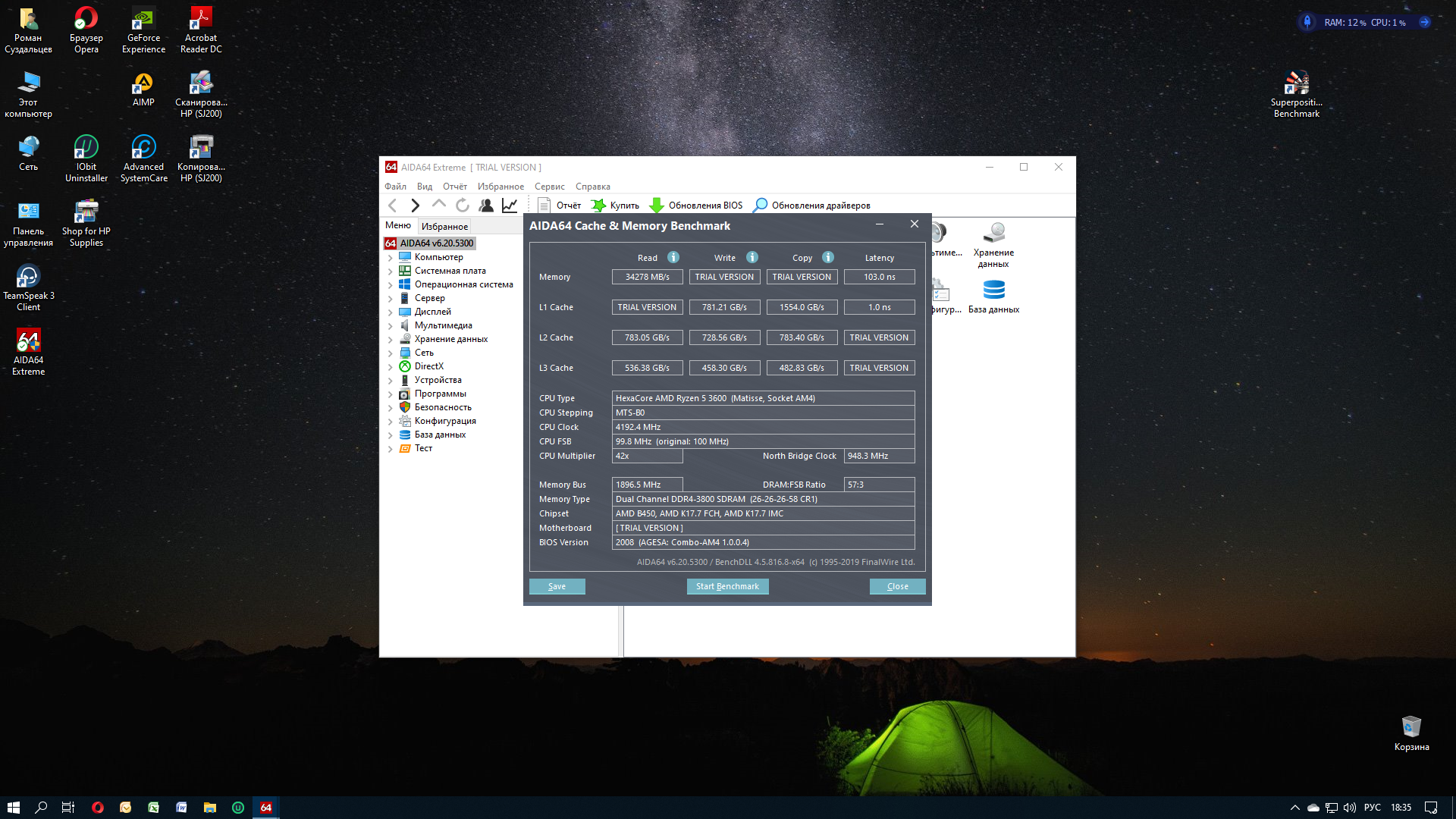

И да если взглянуть на скорости в тесте аиды а потом на таблицы из шапки то и с такими таймингами очень недурно все смотрится)

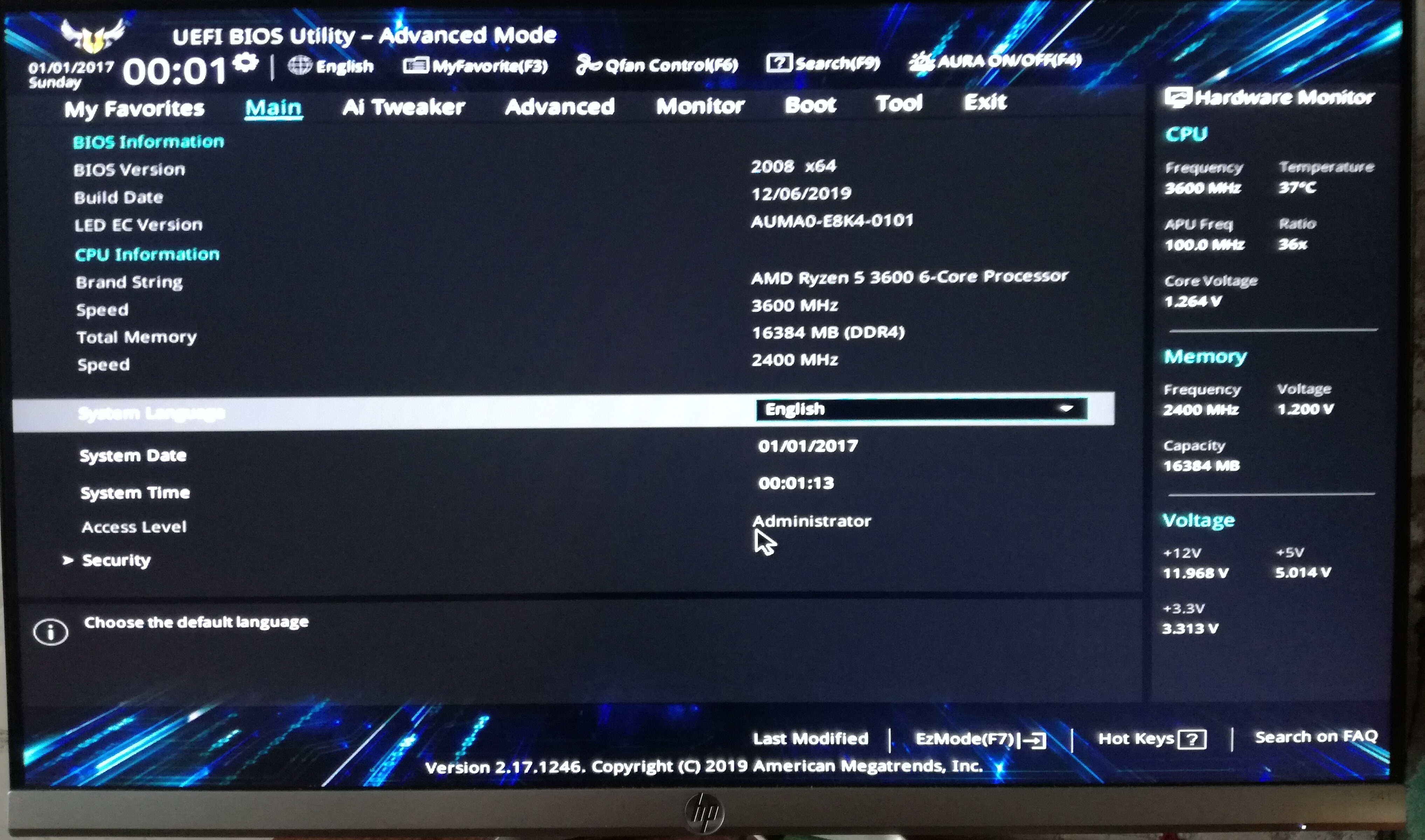

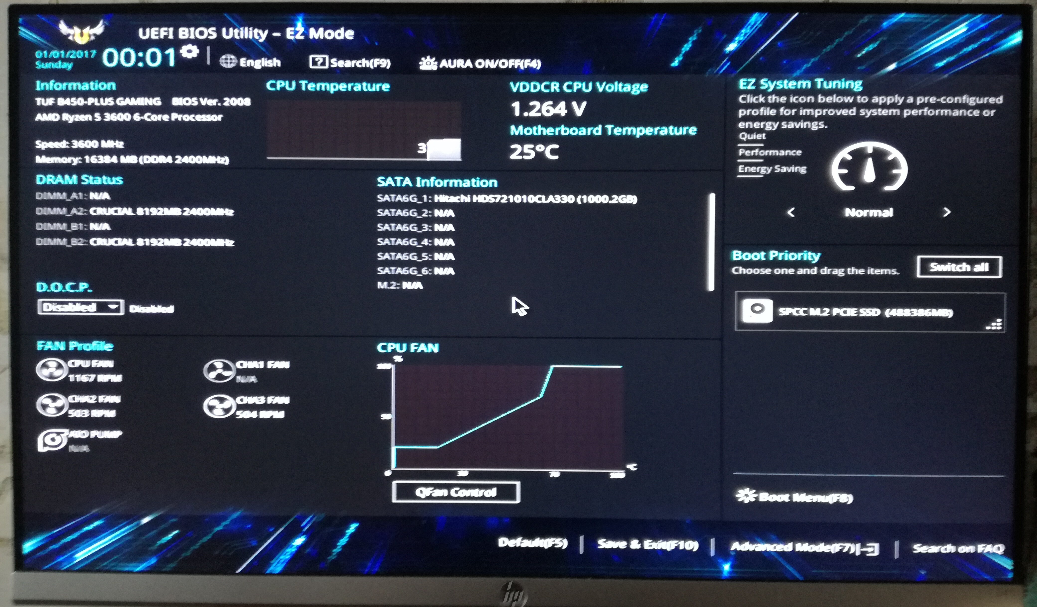

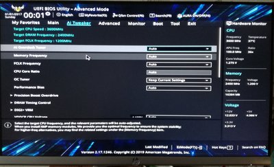

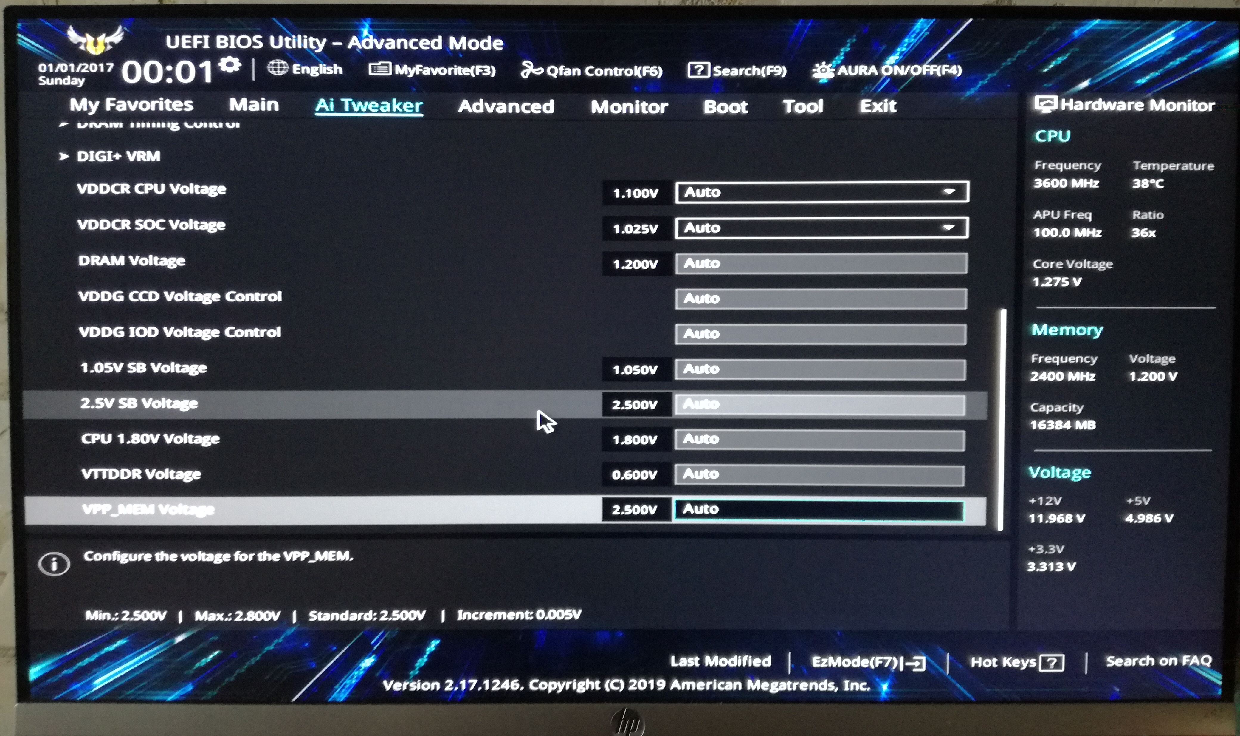

Пришел домой напруга 1,45, частота 3600, система не стартует (включая BIOS), вентиляторы крутятся на полную. Все.
BIOS:
IMG_20191226_164229.jpg [ 3.21 МБ | Просмотров: 708 ]
IMG_20191226_164342.jpg [ 3.12 МБ | Просмотров: 708 ]
IMG_20191226_164011.jpg [ 3.42 МБ | Просмотров: 708 ]
IMG_20191226_164313.jpg [ 2.95 МБ | Просмотров: 708 ]
Добавлено спустя 47 секунд:
Это все на дефолте.
Добавлено спустя 1 минуту 50 секунд:
Вывод: 3600MHz МП просто не берет! Или в BIOS какая то блокировка, или МП от Asus - просто TUFта!

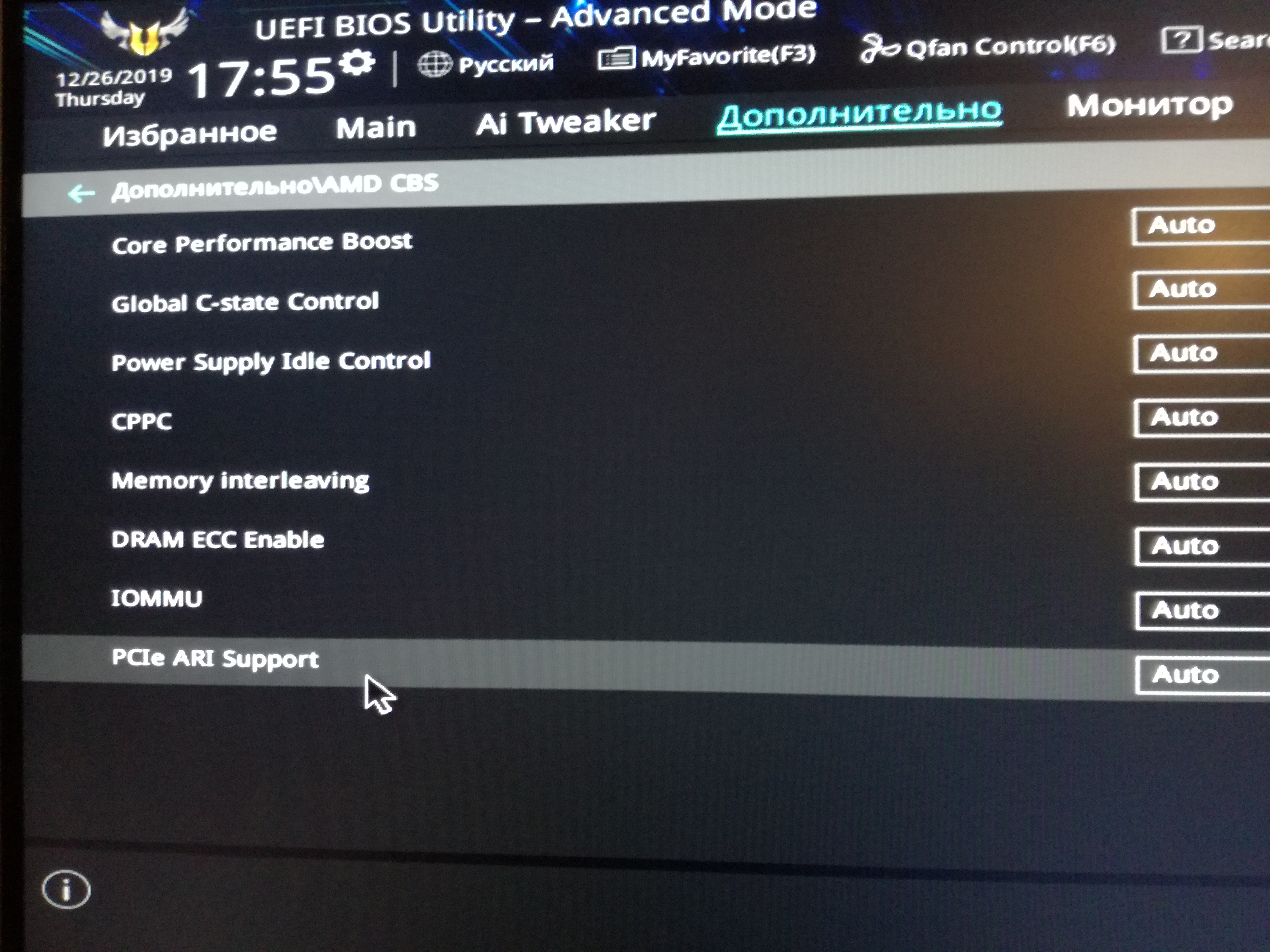

Добавлено спустя 11 минут 11 секунд:
сразу же на первой вкладке AMD CBS NBIO нету такой
IMG_20191226_175553.jpg [ 3.76 МБ | Просмотров: 655 ]
Добавлено спустя 35 минут 34 секунды:

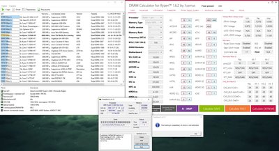

То ли я дурак, то ли меня Asus за онного держит! Во бред придумали. Короче вкладка Дополнительно-AMD Overlooking-DDR and Infinity Fabric Frequency/Timings, старт на 3800MHz.
Снимок экрана (2).png [ 1.47 МБ | Просмотров: 636 ]
Ну, теперь в калькулятор.
Поправил правильное название вкладки.
