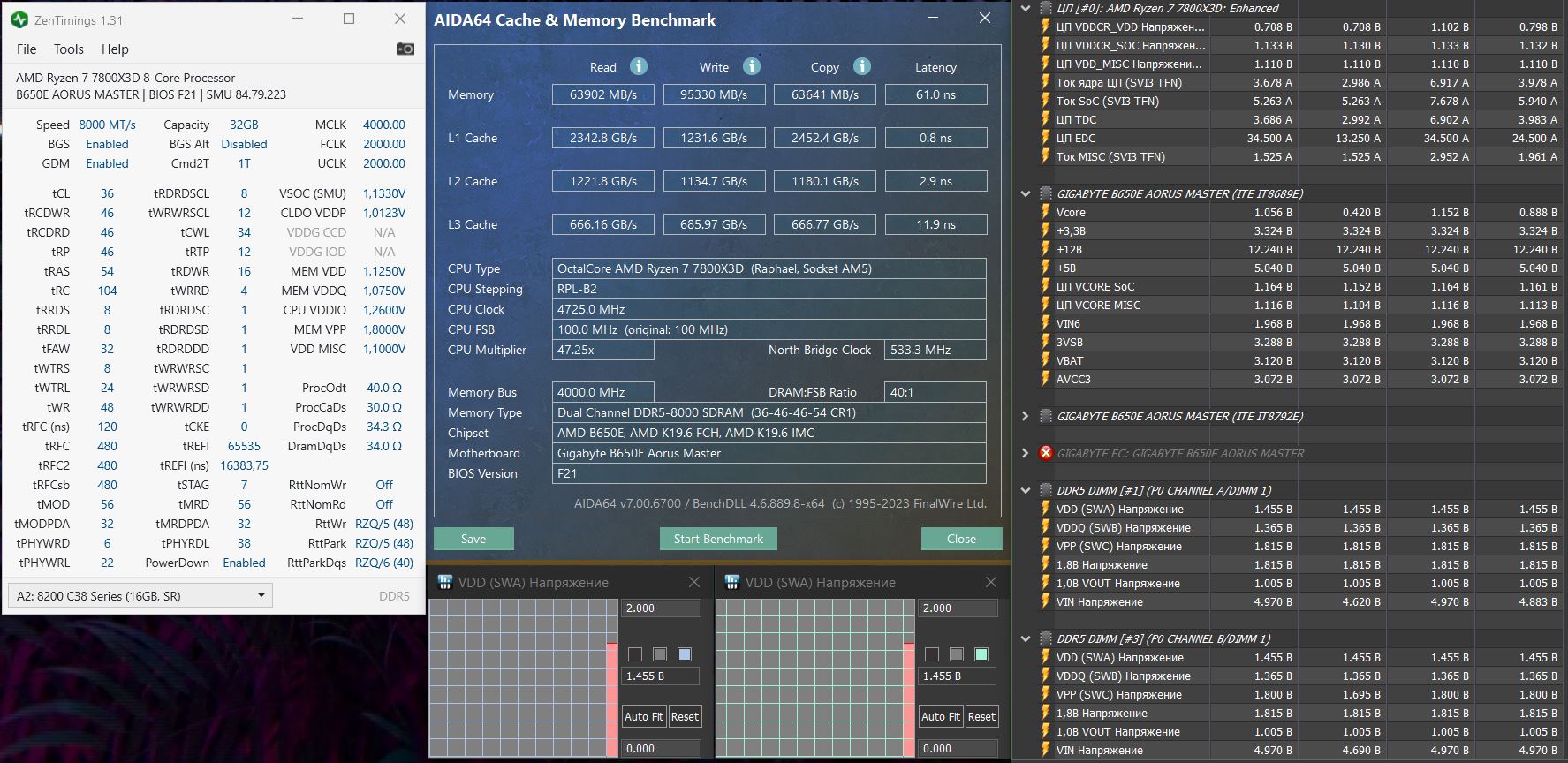

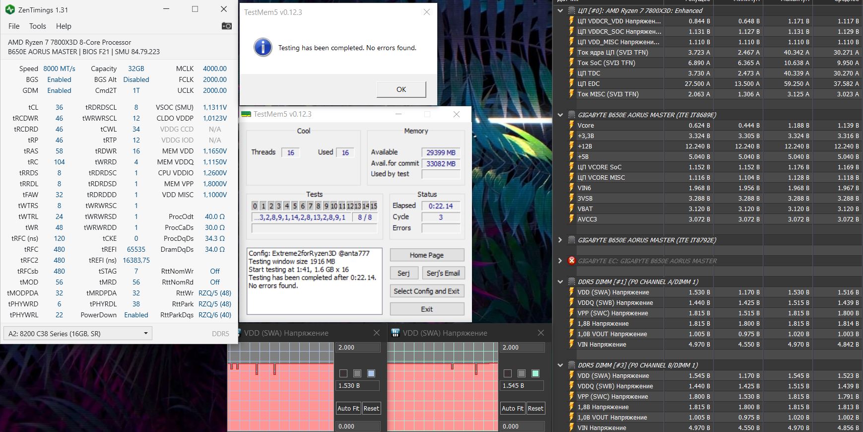

8000lv
8000cl36lowV.JPG [ 315.42 КБ | Просмотров: 909 ]
По скрину, сходлил по всем напругам вниз, Дно пока вроде только по vdd нащупал, на 1.410 на аиде артефакты появляются, а на 2й плашке все равно 1.425 держит. И вообще не нравится 70+% времени превышение на вторую плашку присутствует в 0.15. Закидываю пресет со скрина на мемтест...
Добавлено спустя 46 минут 23 секунды:
upd
Крашнулся с 1.425 на тестах инверсии, поднял vdd/vddq до 1.440/1.340 (hw info показывает vdd 1.450 и 1.455 на 1 и 2 плашку соответственно)
Прошел инверсию (возможно 6400 не хватало напруги, заметил - потом проверю) но на 70% краш на перемещении блоков, поставил vdd/q на родные 1.45/1.35(vdd по hwinfo 1.455/~1.460) и подтягиваю vddio до 1.260. На тесте.
Добавлено спустя 57 минут 43 секунды:
Появилась стабильность(2 прохода мемтест) vddio 1.260 vdd/q 1.45/1.35. По vcore soc еще есть запас по vddp вроде тоже, еще проверю. Правда первый же проход АиДы показывает невозможный всплеск на записи до 98, это Аида так прикалывается? Или все же не такая уж стабильность? Походу пора вашу артиллерию подключать...
Aida bug?
8000cl36lvstable.JPG [ 312.97 КБ | Просмотров: 880 ]
Второй проход уже норм
8000cl36lvstable2.JPG [ 308.67 КБ | Просмотров: 880 ]

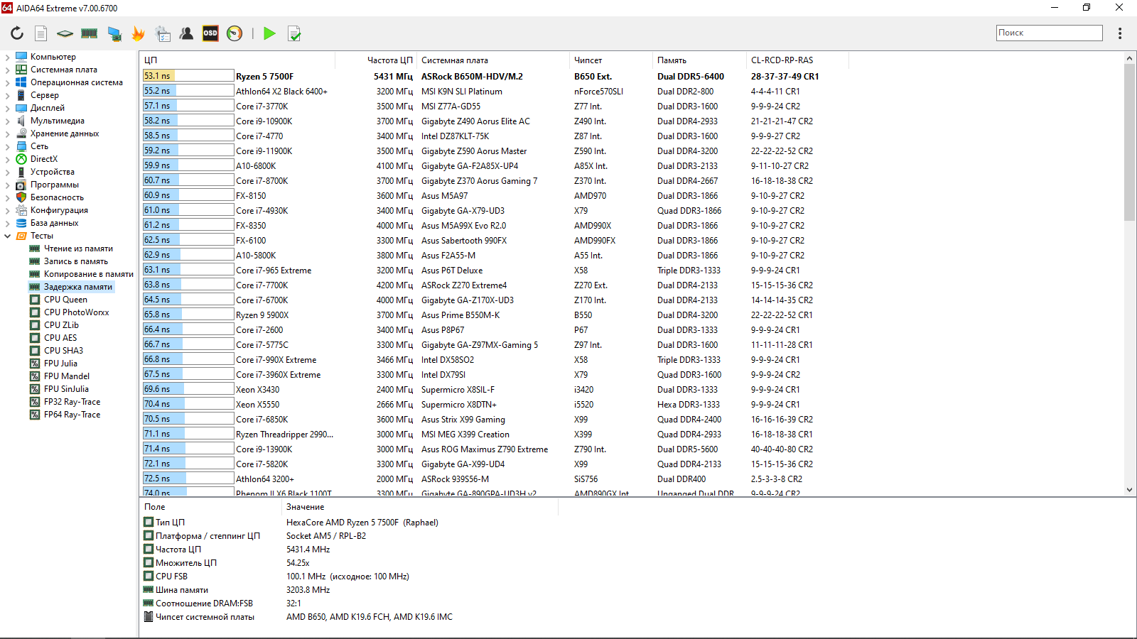

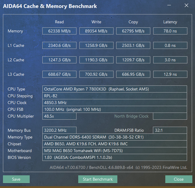

Всем спасибо за советы. Обновил биос. Покрутил тайминги. Картина такая.
cachemem.png [ 439.65 КБ | Просмотров: 843 ]
ZenTimings_Screenshot.png [ 45.94 КБ | Просмотров: 841 ]
Что я делаю не так? Какие основные тайминги не выставляю, как были задержки конские так и остаются.

namenikon писал(а):
Что я делаю не так?
так ты с 2х32, тогда ровняйся на Spaik'a и не только по таймингам, но и по UCLK и прочему(FCLK=2133 для 6400)

namenikon писал(а):
Mem VDD - основной вольтаж так указан zen timing или что другое?
да на память, но тут основных куча мала, так что, пробуй попугайничать для начала 1:1, а там уже по обстановке.

Регистрация: 12.05.2012
Вложение cachemem.png больше недоступно
Вложение ZenTimings_Screenshot.png больше недоступно
для начала можно как у меня сделать, а потом уже играться на 6200 и пробовать 6400. огромные задержки только от tRFC и tREFI. остальное минимально влияет
у меня почти все вжато в минимум на 6000 (с небольшим запасом, чтобы точно было стабильно). vdd 1.37, vddq 1.33
фабрика 2100 у меня временно. в целом что на 2000, что на 2100, что на 2133 не видел ухудшения при ее увеличении. стояло и 2200, но не особо тестировал

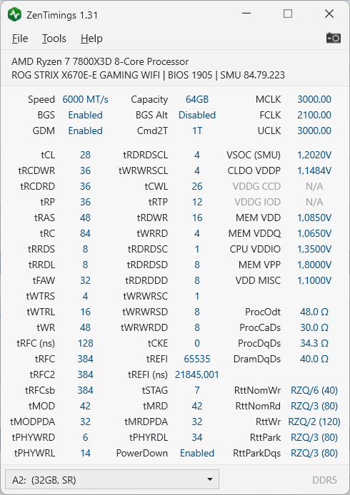

изображение_2024-02-27_225609409.png [ 72.23 КБ | Просмотров: 795 ]
dsevosty писал(а):
так надо же *SD и *DD подбирать, ну и *scl не от балды ставить, первое сообщение темы смотрите, там специально про "двуранги" отмечается
от того, что он поставит 1/8/8 или 1/7/7 разницы никакой не будет. тем более, что не факт, что так на 6400 у двурангов заведется. я пробовал 1/6/6 на 6000 или 6200 (не помню) - не завелось. кстати DD в 1 у меня не заводится, хотя этот параметр же отвечает за 4 планки

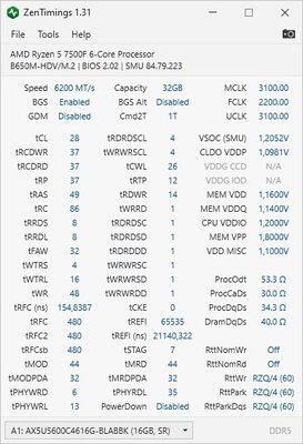

Есть ли смысл ужимать tRRD-S/L 6 tFAW 24 и tWTRL 14 относительно моей памяти? Вроде как запускаются и тест бегают
123123.jpg [ 64.77 КБ | Просмотров: 758 ]
dmitrij31 --> DII31

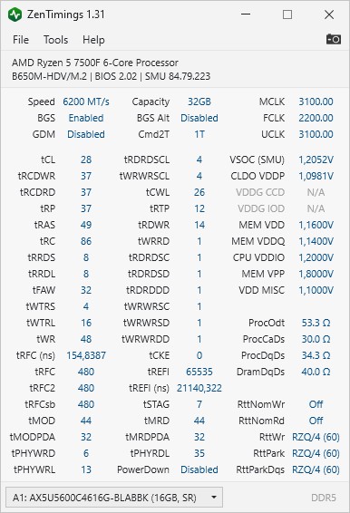

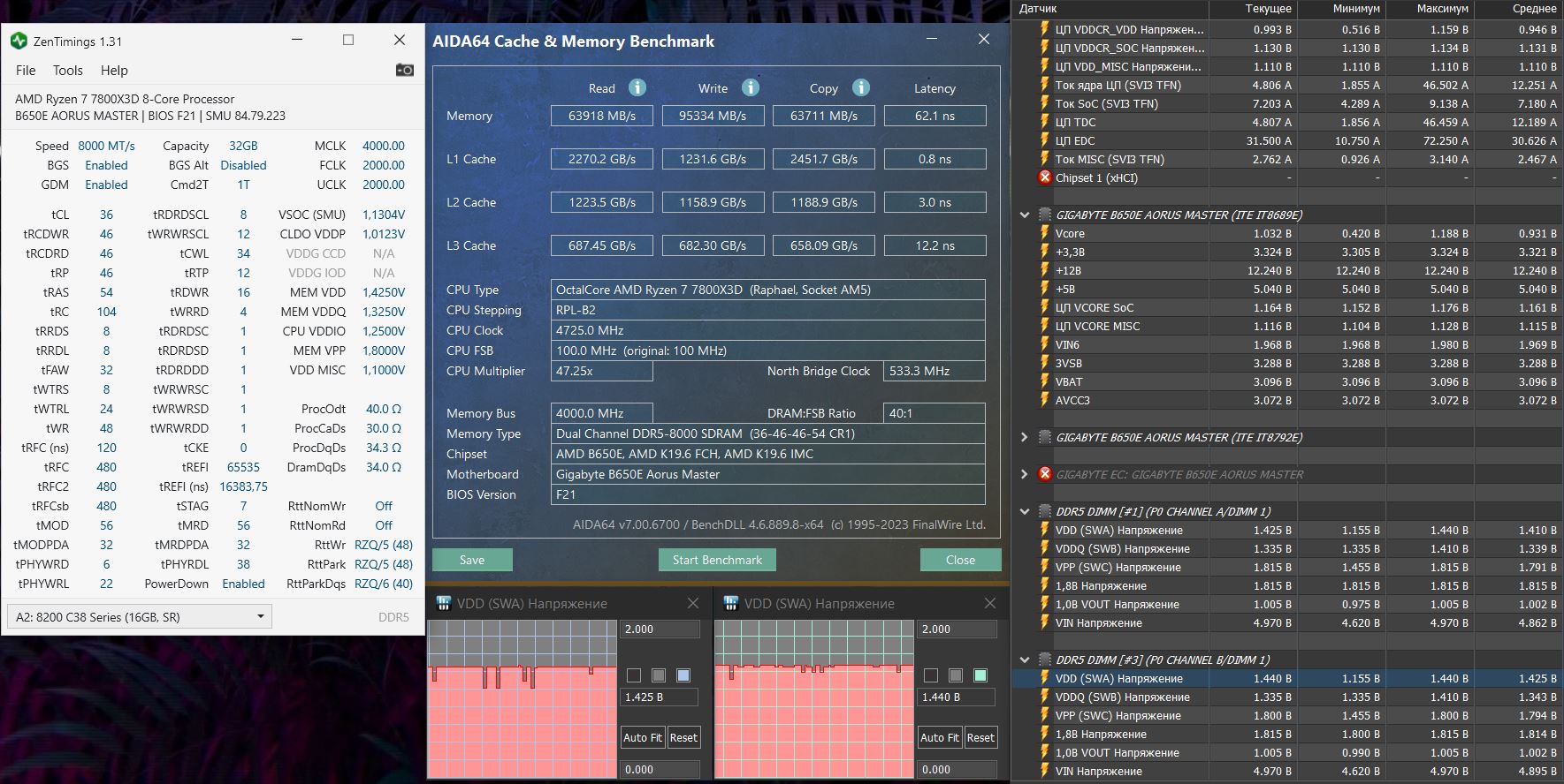

Регистрация: 19.01.2024
Я на своей доске заметил что верное значение между vdd и vddq 40, так удается запустить 6200 cl26 и 6400 cl28, отклонение в 10 запуска нету
Снимок экрана (114).png [ 153.94 КБ | Просмотров: 701 ]
Снимок экрана (113).png [ 154.13 КБ | Просмотров: 701 ]
