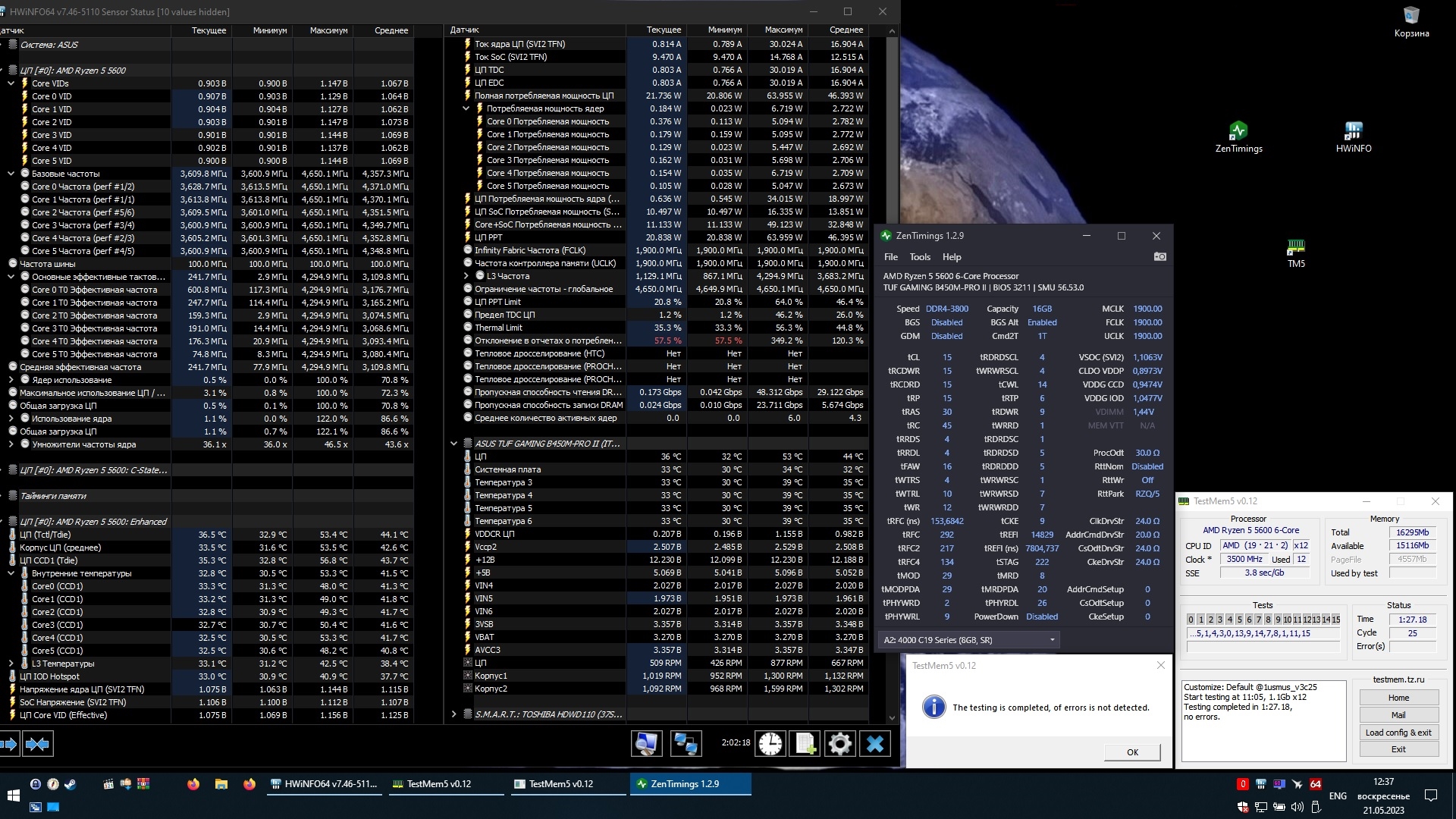

Ну, в общем, как то так...
Что интересно, стабилизации if 1900 помогло ручное разнесение напруги. В точности как с предыдущим AMD 3100...
3800х15х1.44v
Будет время, и желание, помучаю более высокий if...
Гугл или Яндекс знаешь?
Там по середине поисковую строку видел?
Умеешь пользоваться?
Регистрация: 12.06.2019
Откуда: Сочи
Можно по подробней, что именно?) Может есть какие то принципиальные напряжения, которые я игнорирую
1. i5 13600K, Z790 AORUS ELITE X WIFI7, Liquid Freezer II-360, Colorful iGame RTX 3080 Advanced, PcCOOLER P5-YS1000-G1F
Регистрация: 22.11.2009
Фото: 4
diadiavaniar
cLDO VDDP = 0.9
VDDG CCD = cLDO VDDP+(0.04*1 или 2)
VDDG IOD = VDDG CCD+(0.05*1 или 2)
SoC = VDDG IOD+(0.06*1 или 2)
Но всё индивидуально, у многих работает на автонастройках. Но мне помогает. Возможно зависит от мат.платы...
Текущий 5600, как и предыдущий 3100 отказывались стартовать на if 1866, но завёл и стабилизировал...
Cad_bus тоже имеет значение, как и Rtt...

newprofile писал(а):
а whea?
на if 1866 и 1900 пропали :-)
3800x15.jpg [ 1.24 МБ | Просмотров: 449 ]
в области уведомлений "0" в красном квадрате мониторинг от HWiNFO...
