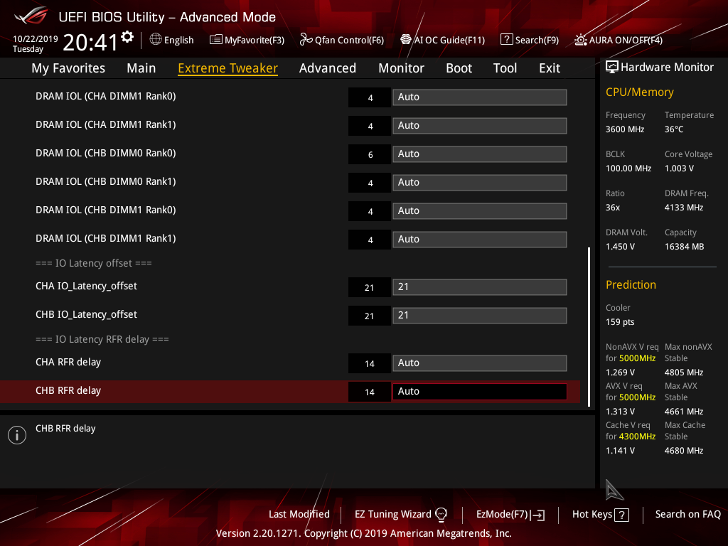

МЕГАпост про RTL и настройку

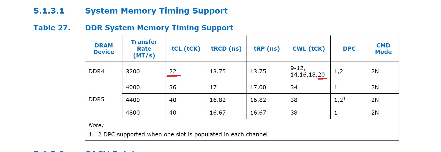

ПРО НАПРЯЖЕНИЕ НА ПАМЯТЬ!
VDDDQ=1.5 V max по Jedec
VrefCA=0.6xVDDDQ=0.9 V (max по Jedec), в даташите контроллера интел тоже разрешено максимальное vrefca=0.6xVdddq.
То есть при обычной настройке биоса, когда VrefCA=0.5xVDDDQ, VDRAM<=1.8 V, чтобы уложиться в нормы по Jedec.
А если при этом в биосе настроить vrefca=0.49xvdddq (разрешено по Jedec), то безопасное Vdram может быть еще выше=1.837 V.
Вывод: для контроллера процессора напряжение на память <=1.8 V неопасно
МЕТОДИКА ПОДБОРА ВЕРНЫХ RTT WR, RTT PARK, RTT NOM
https://forums.overclockers.ru/viewtopic.php?p=17484594#p17484594
На OCN есть методика их подбора с помощью Passmark memtest86, использовать только 8-й тест.

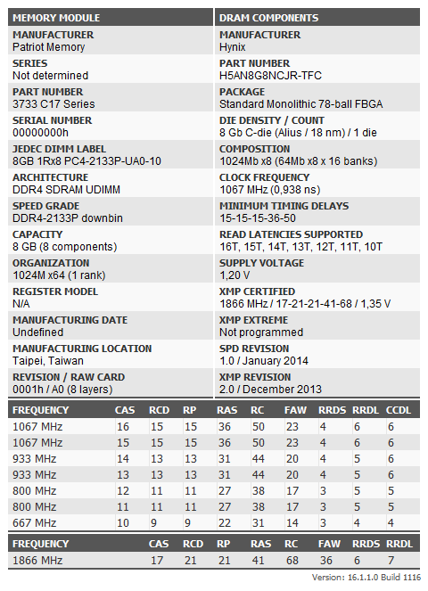

Расшифровка чипов, находящихся в модуле памяти у разных производителей
Ревизии печатных плат. A0,A1 или A2 планки, как узнать
Статистика tRCD планок в зависимости от типов чипов
Чем выше вы в вертикальном столбце, тем удачнее планки.
Чем интенсивнее цвет, тем выше статистический процент (данные старые,теперь удачнее чипы выходят)

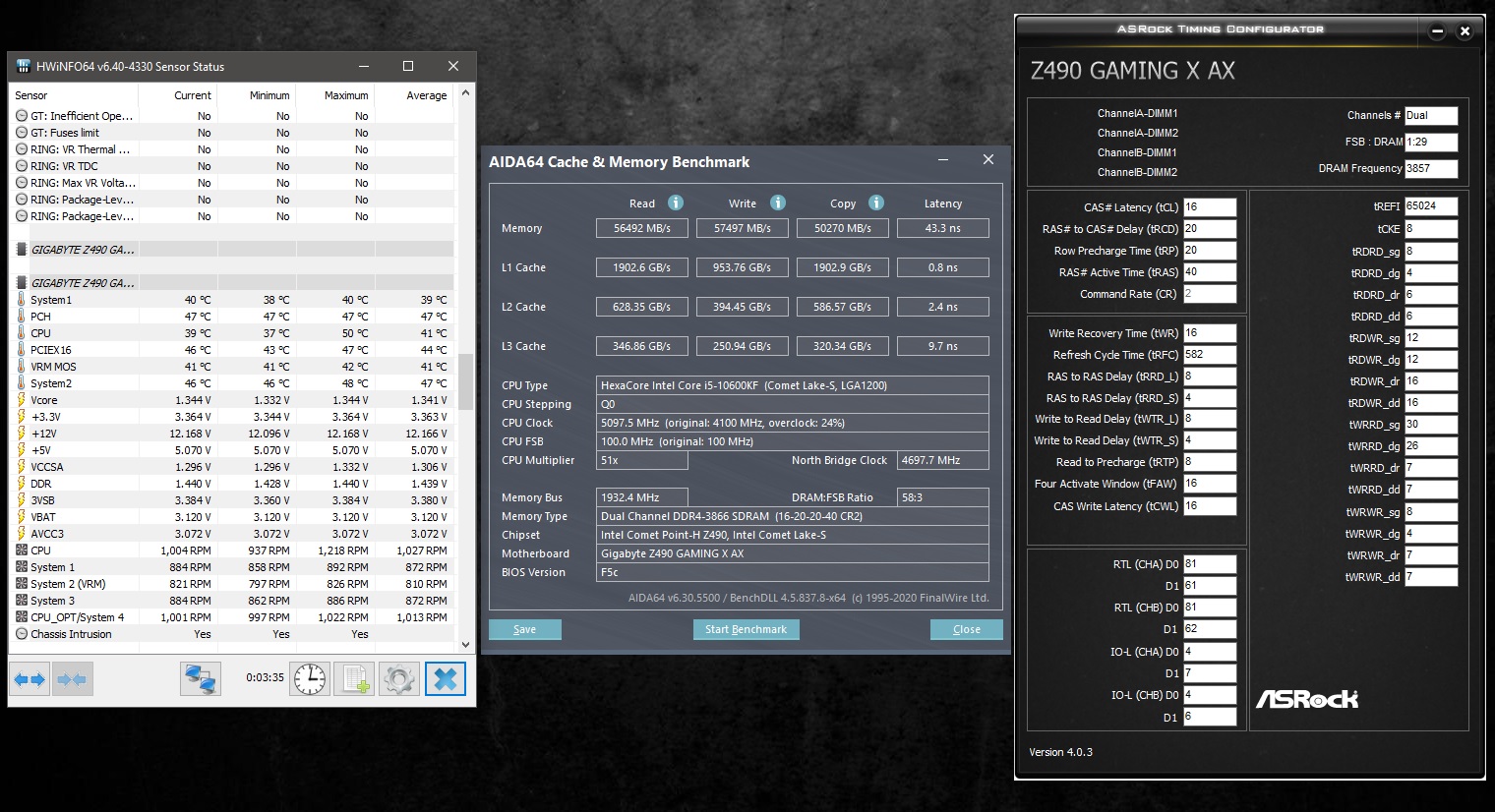

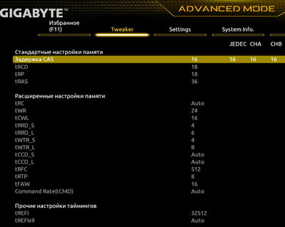

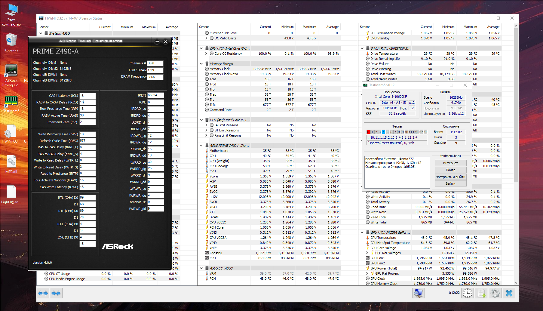

Регистрация: 04.07.2010
Откуда: г. Улан-Удэ

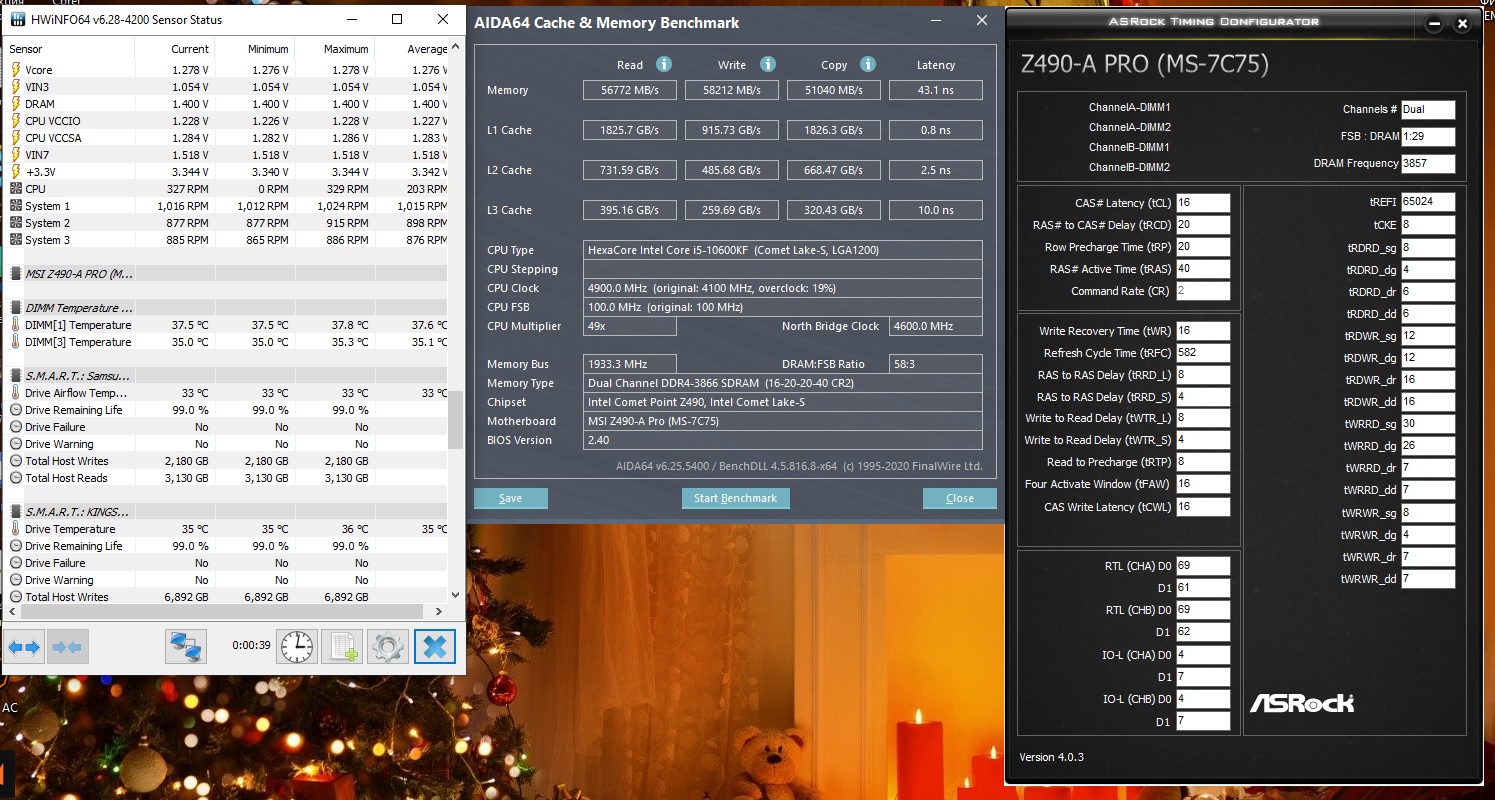

i5 10400F/Z490-A PRO
CRUCIAL Ballistix BL8G30C15U4B
3733 16-19-19-36
SA/IO=1.2v
DRAM=1.41v
для этой матери почти предел думаю (но это не точно)
i7 11700 ♦ M13H ♦ RTX 3070 Palit Gamerock ♦ LG UltraGear 27GL850-B
i5 10400F ♦ MSI Z490-A PRO ♦ RX 5600 XT
i9 9900KF ♦ M11H ♦ нет видяхи

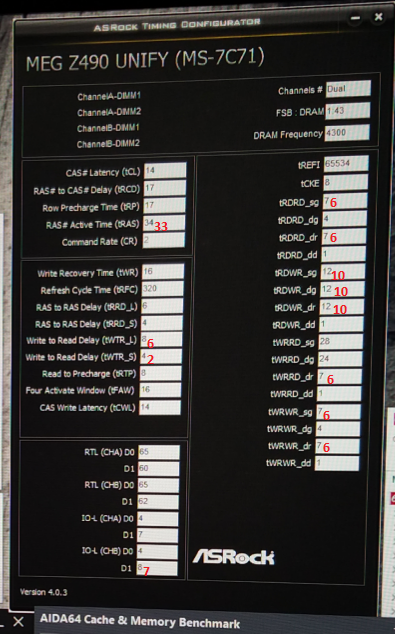

Регистрация: 17.10.2012
Откуда: Минск/Беларусь
7.62х33 писал(а):
(но это не точно)
увы, да..
некоторые тайминги еще править и править)
Например так попробуйте
WoT: IRSS_BY_Pashka

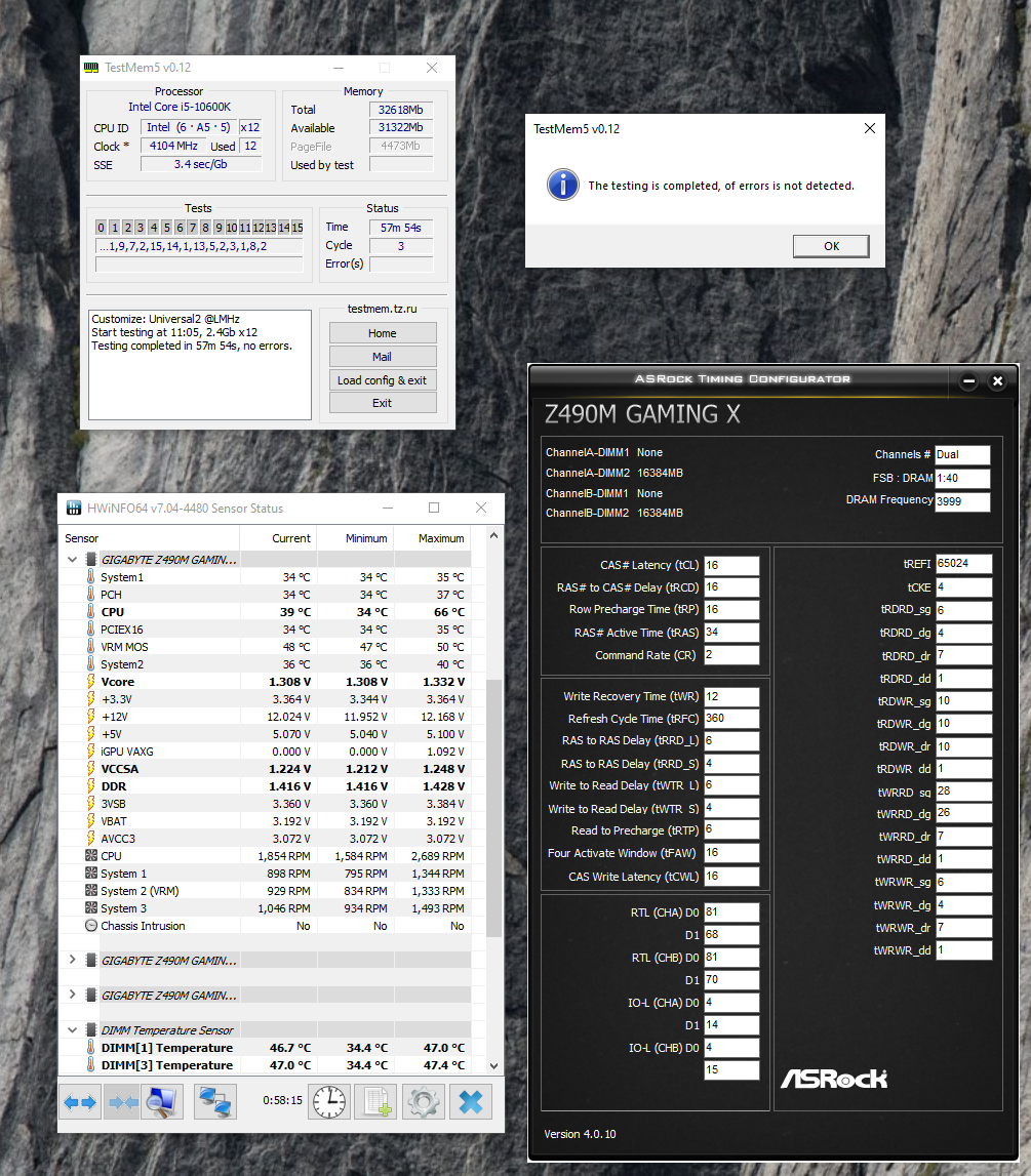

Ещё раз подрихтовал GSAT: GSAT-CorePure64-v3.iso
ISO на флешку записывать при помощи rufus !
Запускается только в режиме биос Legacy CSM.
Для начала тестирования памяти нужно набрать (и Enter):
mm0 - тест 30 секунд, m1 - m9 от 1 до 9 минут соответственно.
hh0 - тест 30 минут, h1 - h24 от 1 до 24 часов соответственно.
инфо
mm0 - самый короткий тест, можно использовать для проверки влияния таймингов на скорость памяти.
m1 - m9 при настройке ODT RTT (для выявления ошибок обычно хватает 2 - 3 минуты).

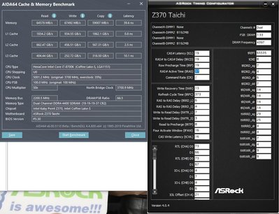

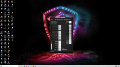

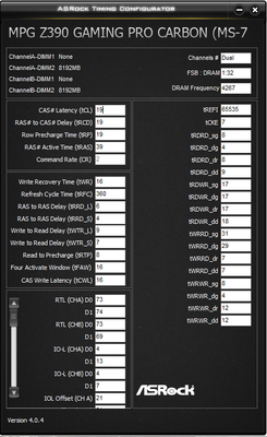

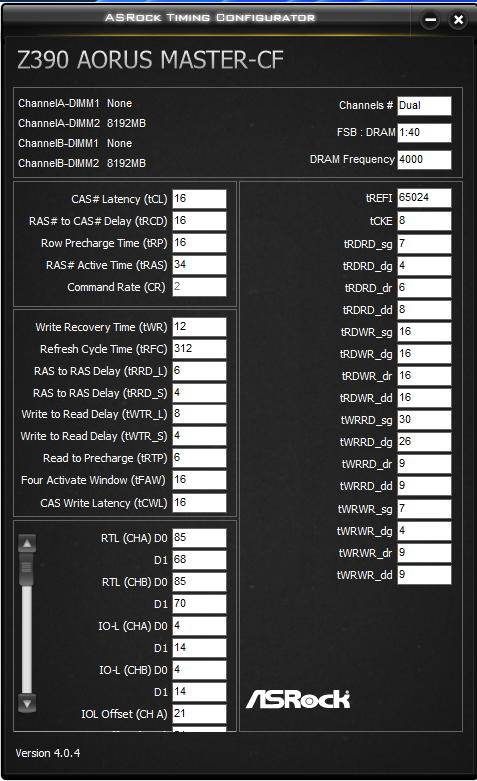

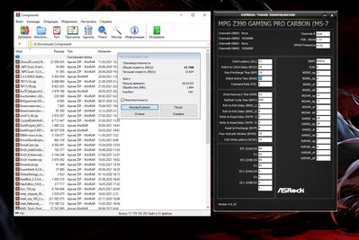

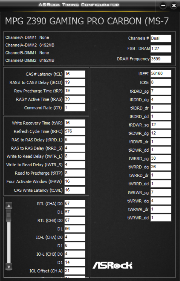

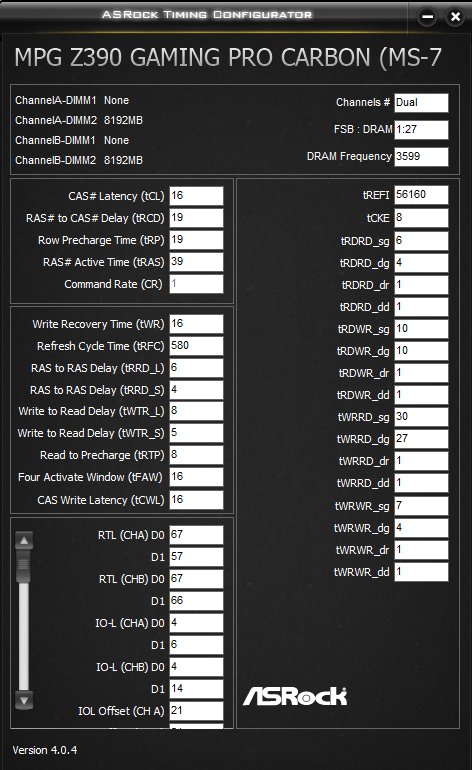

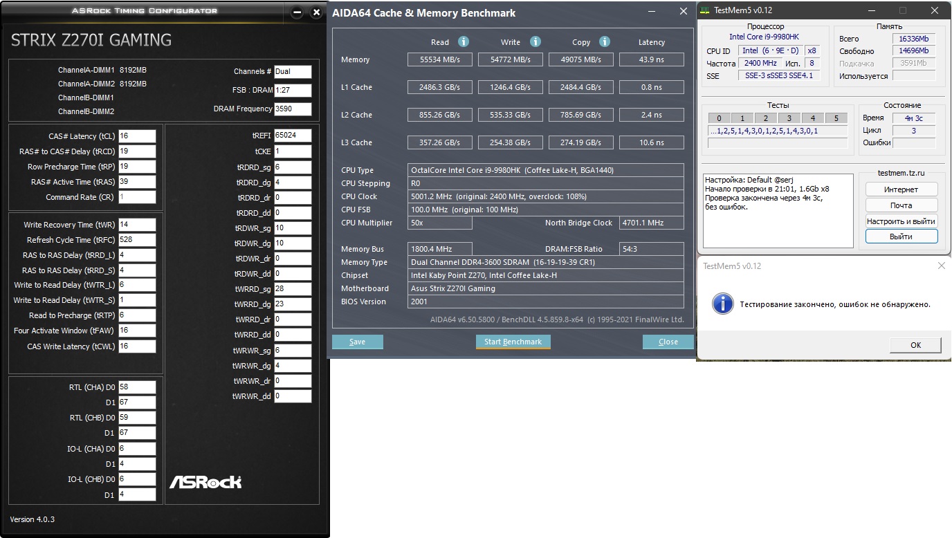

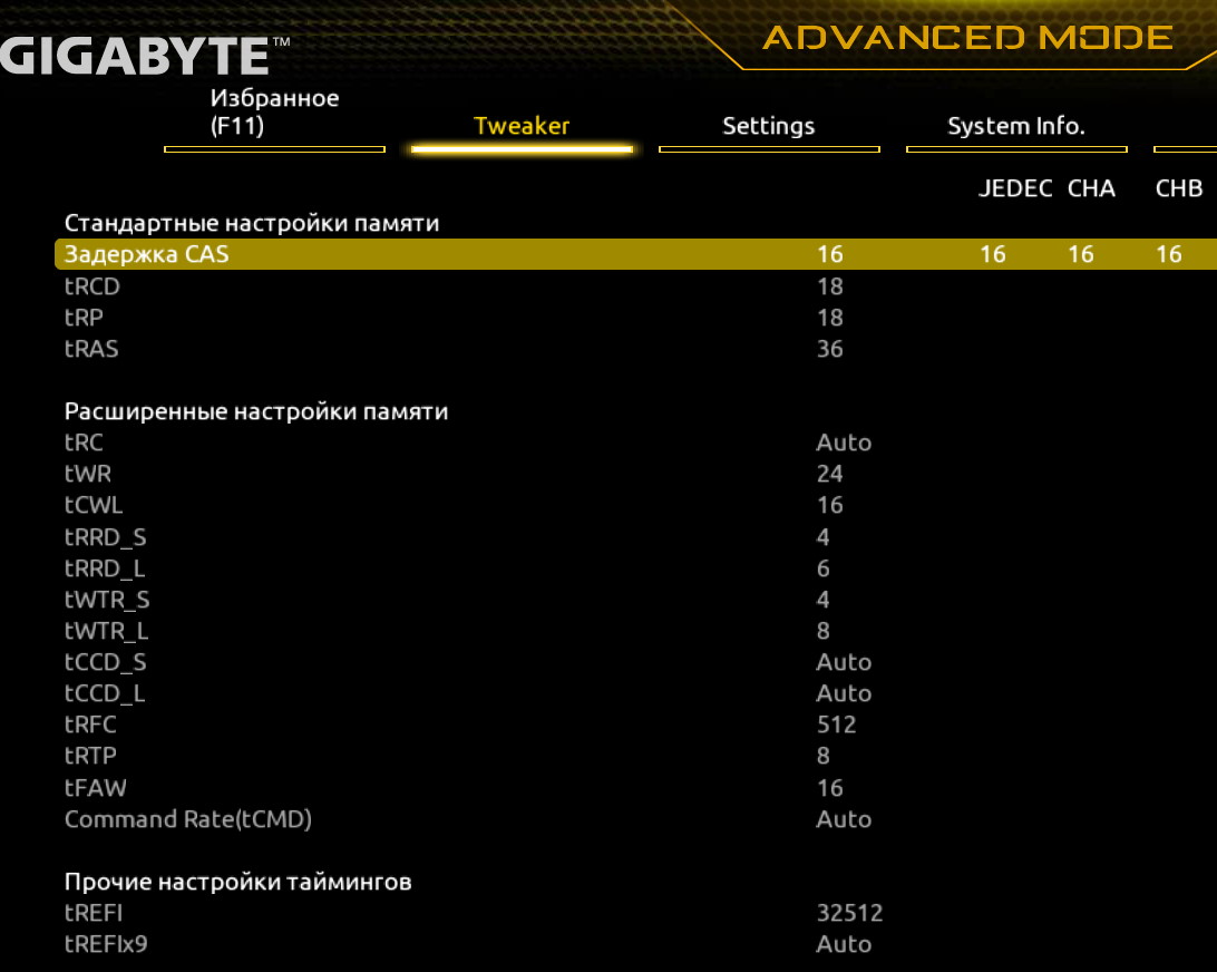

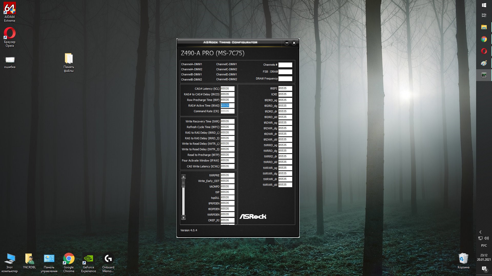

поставил как на картинке, мать выставил такие тайминги
7.62х33 ну и протестируйте ТМ-5 на стабильность и ошибки.
WoT: IRSS_BY_Pashka

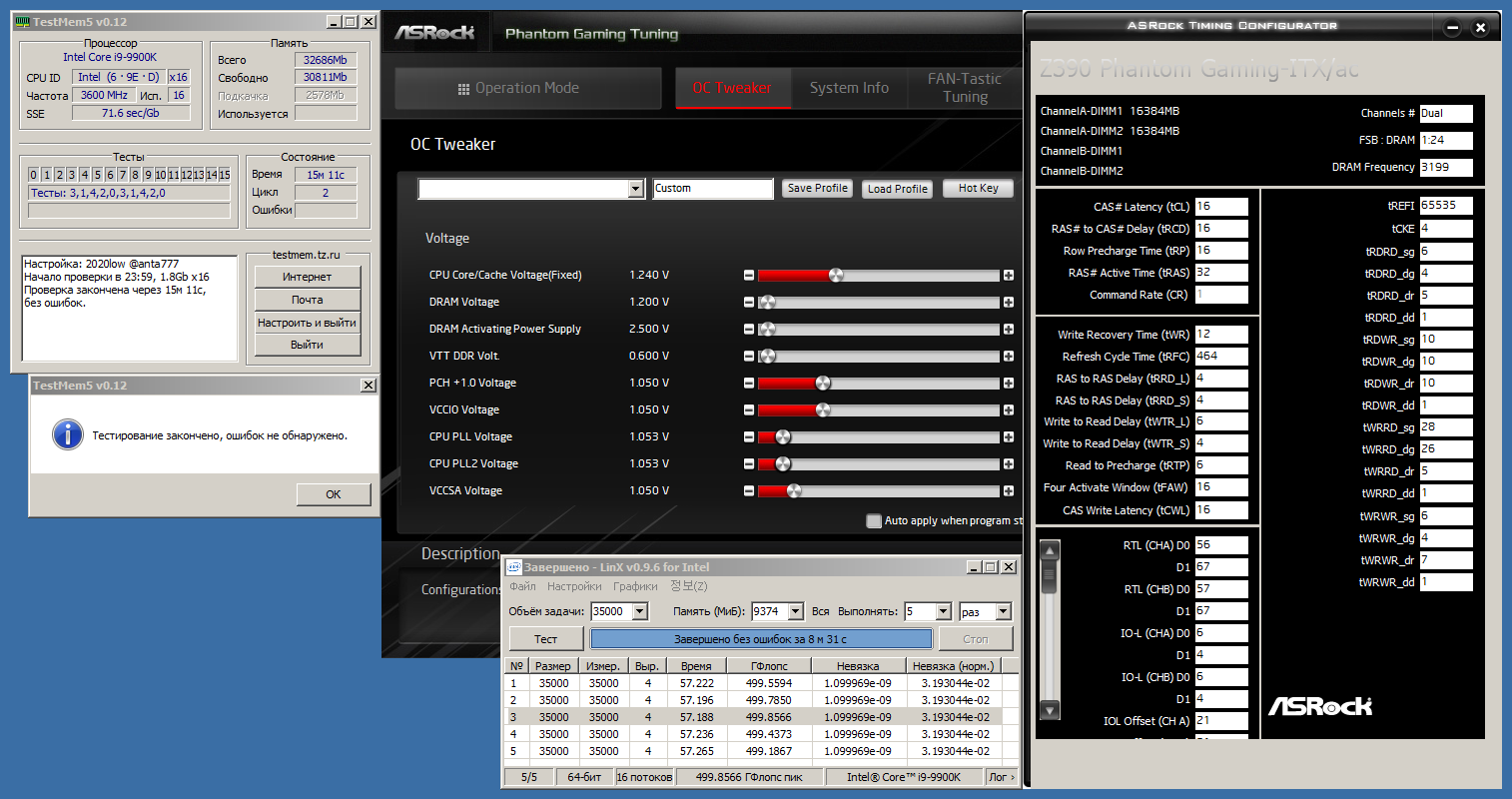

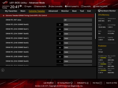

Дошли таки руки, настроил слоупы, пол дня на это ушло.
Еще раз перепроверил RTT, частоту и тайминги оставил без изменений.
Было WR=80, PARK=48, NOM=34 (IO/SA 1.09/1.18, vRAM 1.39),
стало WR=120, PARK=48, NOM=34 (IO/SA 1.04/1.16, vRAM 1.39).
В результате, при тех же таймингах, в LinX упала температура и стало немного больше ГФлопс (возможно уменьшилось количество корректируемых ошибок памяти).
В общем смысл в этом есть, но возни много.
Весь процесс описывать долго, вкратце: снижались IO/SA до появления ошибок в GSAT, после изменения настраиваемого параметра, фиксировалось время первой и количество ошибок за 2 минуты, для сравнения с очередными изменениями...
В конце IO/SA повышены до исчезновения ошибок при любой нагрузке.

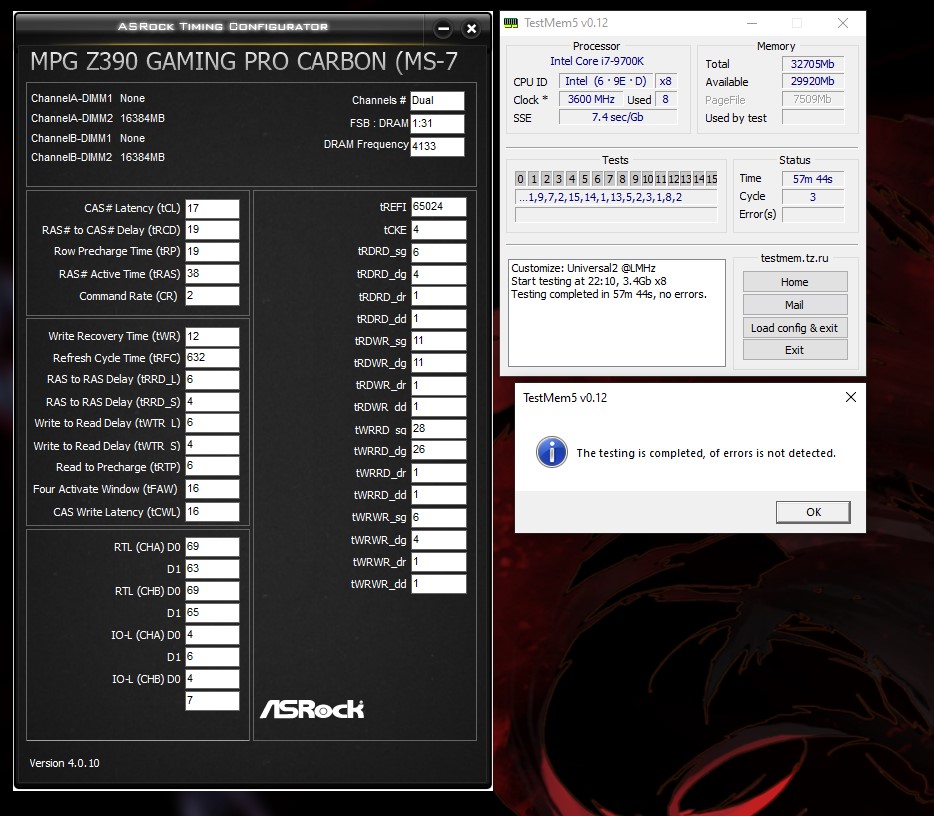

Откуда: г. Улан-Удэ

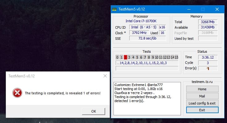

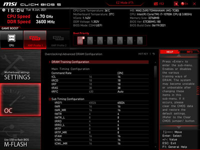

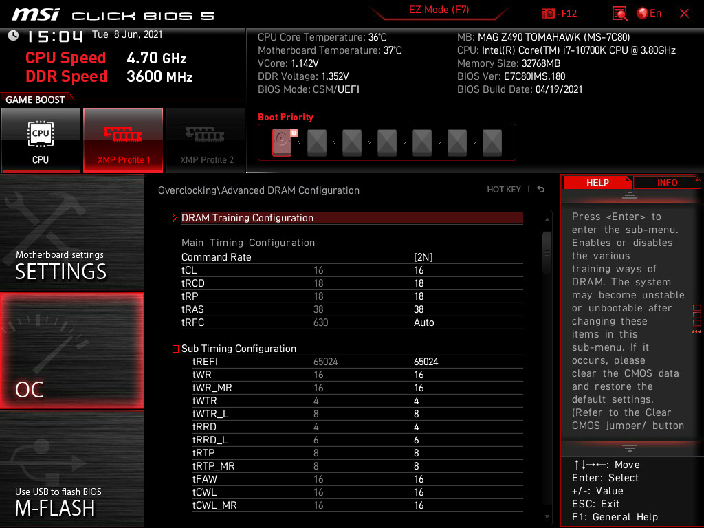

Посыпались ошибки :D :D
P.S.
Пробовал вольтаж добавлять до 1.45 проблема не ушла
Снизил вольтаж на память до 1.4
Поставил частоту 3600 при тех же таймингах, и вуаля все завелось
и ТМ5 прошел

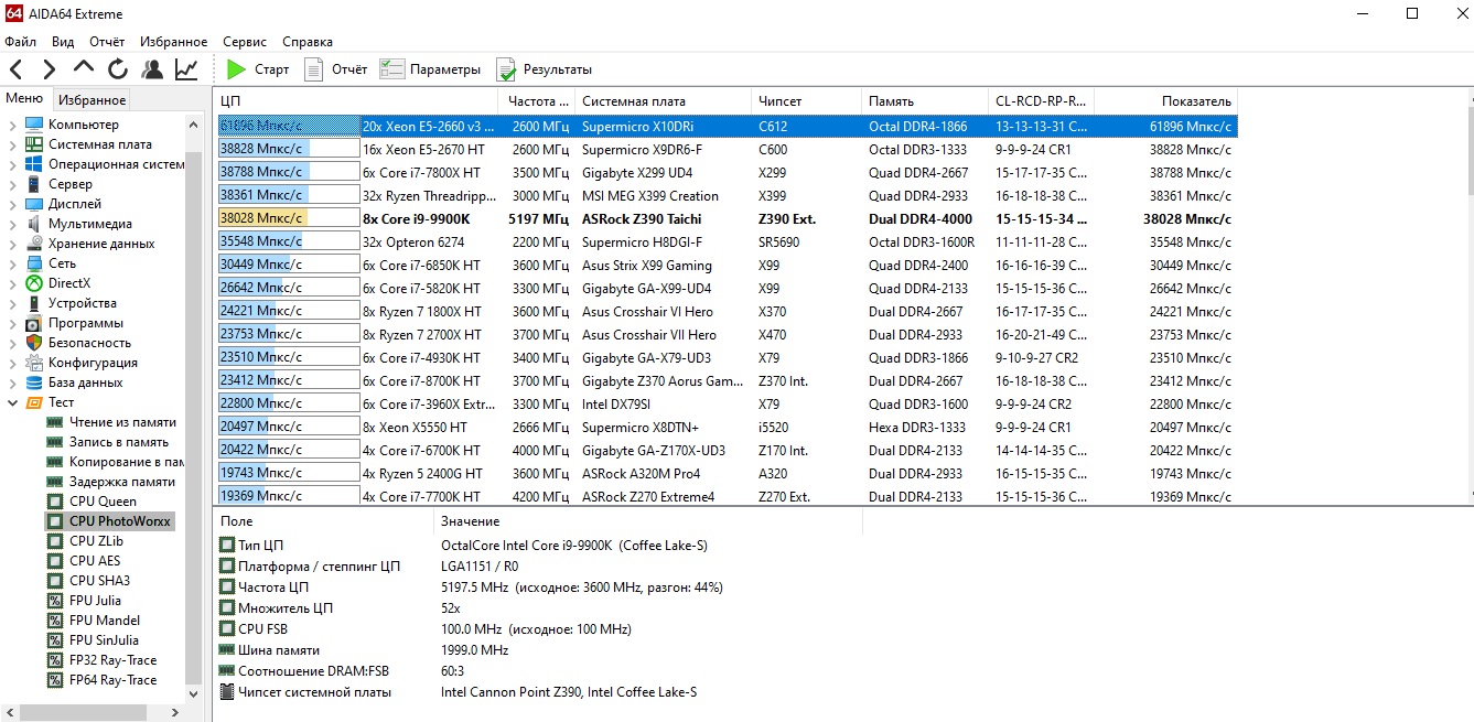

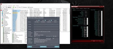

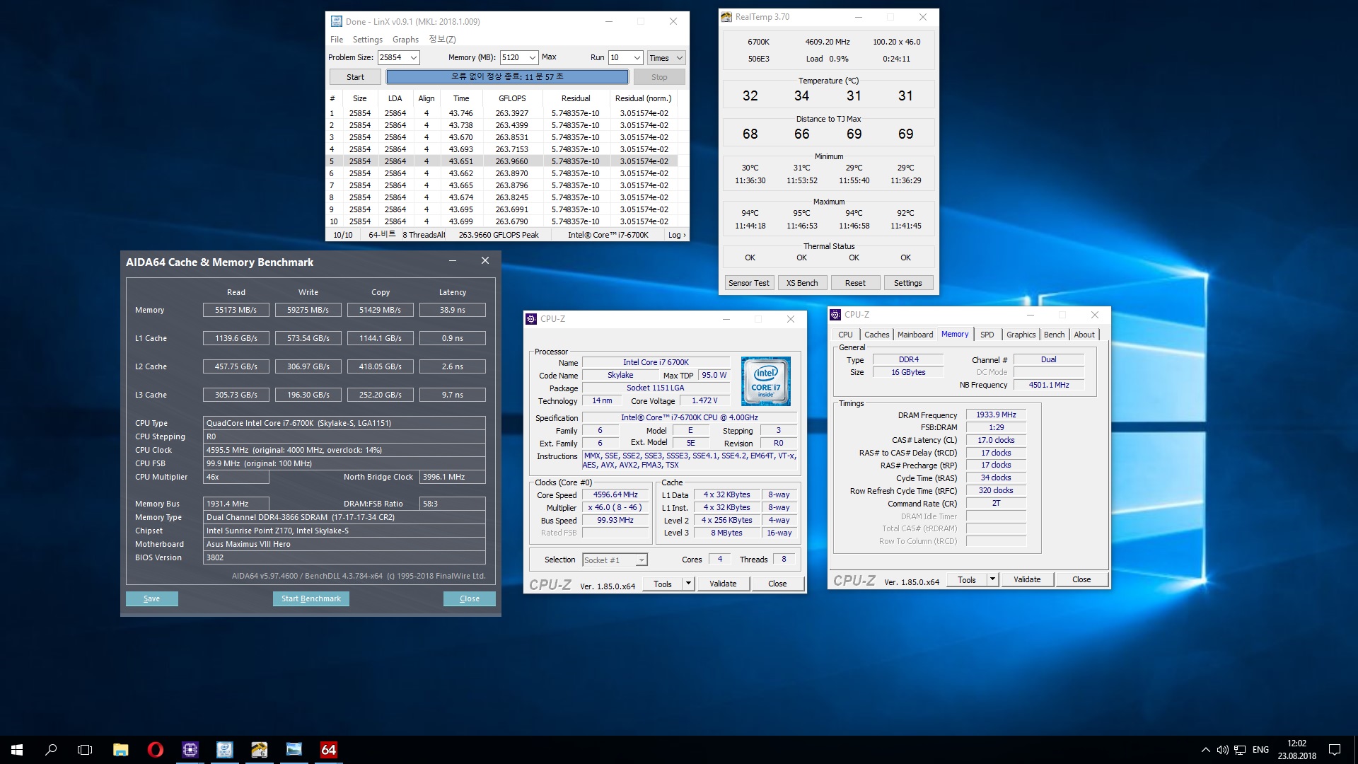

Слегка разогнал память, так и оставлю, может 16-19-19-39-2Т, но 17 -19-19-39-2Т нравится больше! Пока в процессе! До этого 3 дня гонял 16-19-19-39-2Т, всё было ок, но сегодня замерла баттла 5, и вылетел на рабочий стол...У меня аида64 хорошо тестирует память...Чуть повысил напряжение, на всякий случай...1.38в, СА 1.2, ИО 1.15в
Добавлено спустя 20 минут 44 секунды:
Шуршит, вроде как...
тест..............jpg [ 485.18 КБ | Просмотров: 2030 ]
3733..............jpg [ 1.63 МБ | Просмотров: 2037 ]
Z790 EDGE; Intel® Core™ I9-13900K@;G.Skill Royal(b-die); MSI Suprim X 4090&6090;
GIGABYTE FO48U(OLED);DT 1770 PRO; COLORFUL EVOL X17 Pro Max;)Genelec:)
Регистрация: 13.05.2006
Фото: 11
уже несколько человек тебе сказали настрой память верно, ты начал с конца ее настраивать :bandhead:
Слава Роботам! Убить всех человеков!
Регистрация: 08.10.2014
Фото: 148
Нет знаний в этом вопросе! :pardon: В видюху упирается производительность, если честно...
Регистрация: 08.05.2020
И что? Просадки видюха тебе не даст, в отличии от криво настроенной памяти.
Через тм5 надо память тестировать, а не аидой.

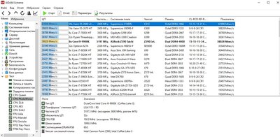

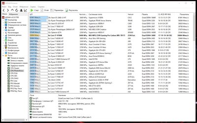

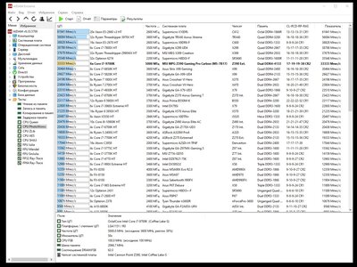

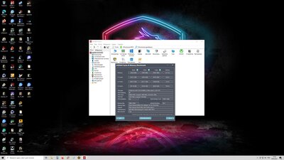

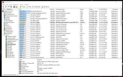

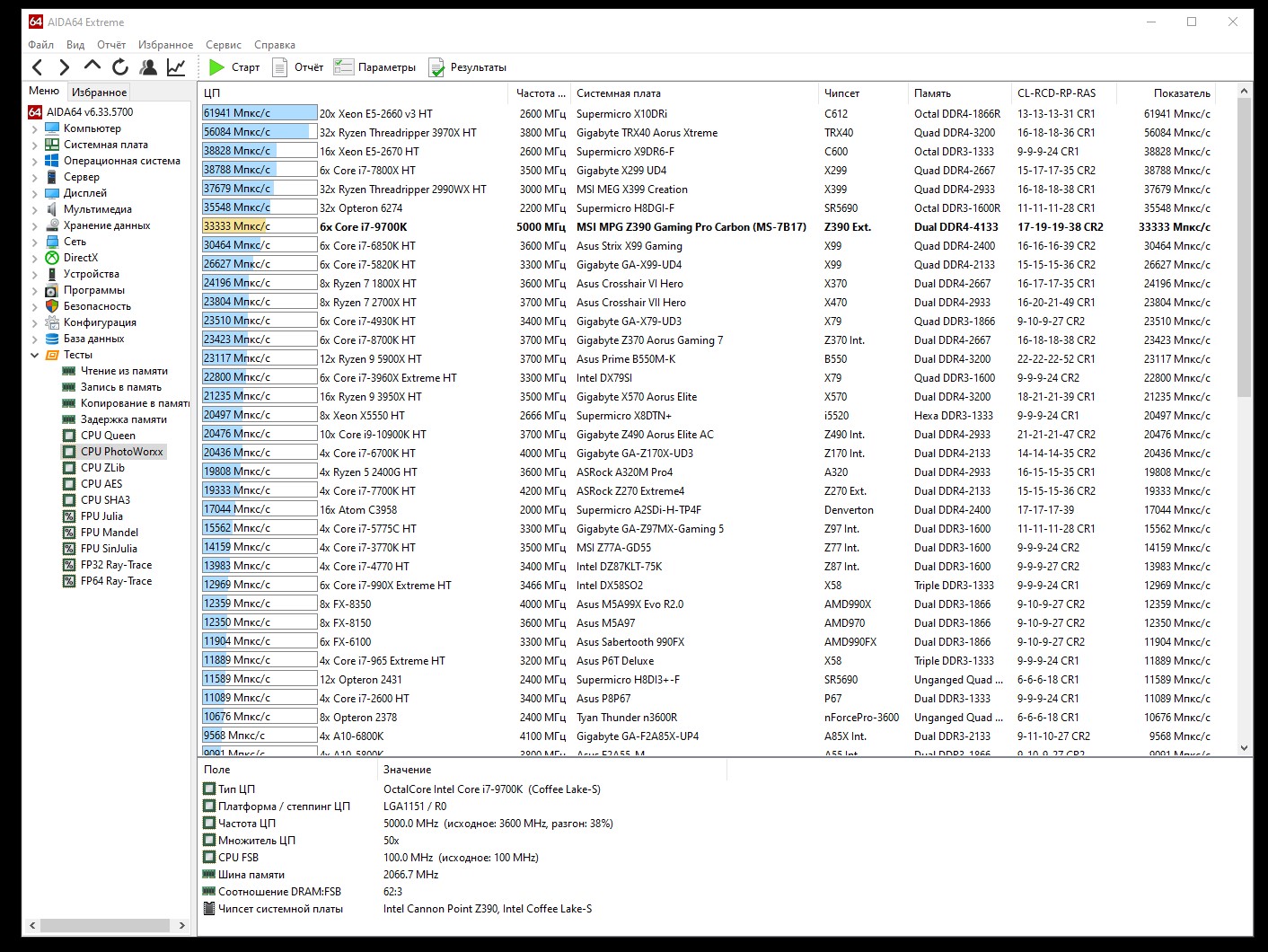

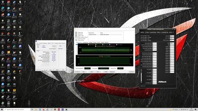

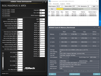

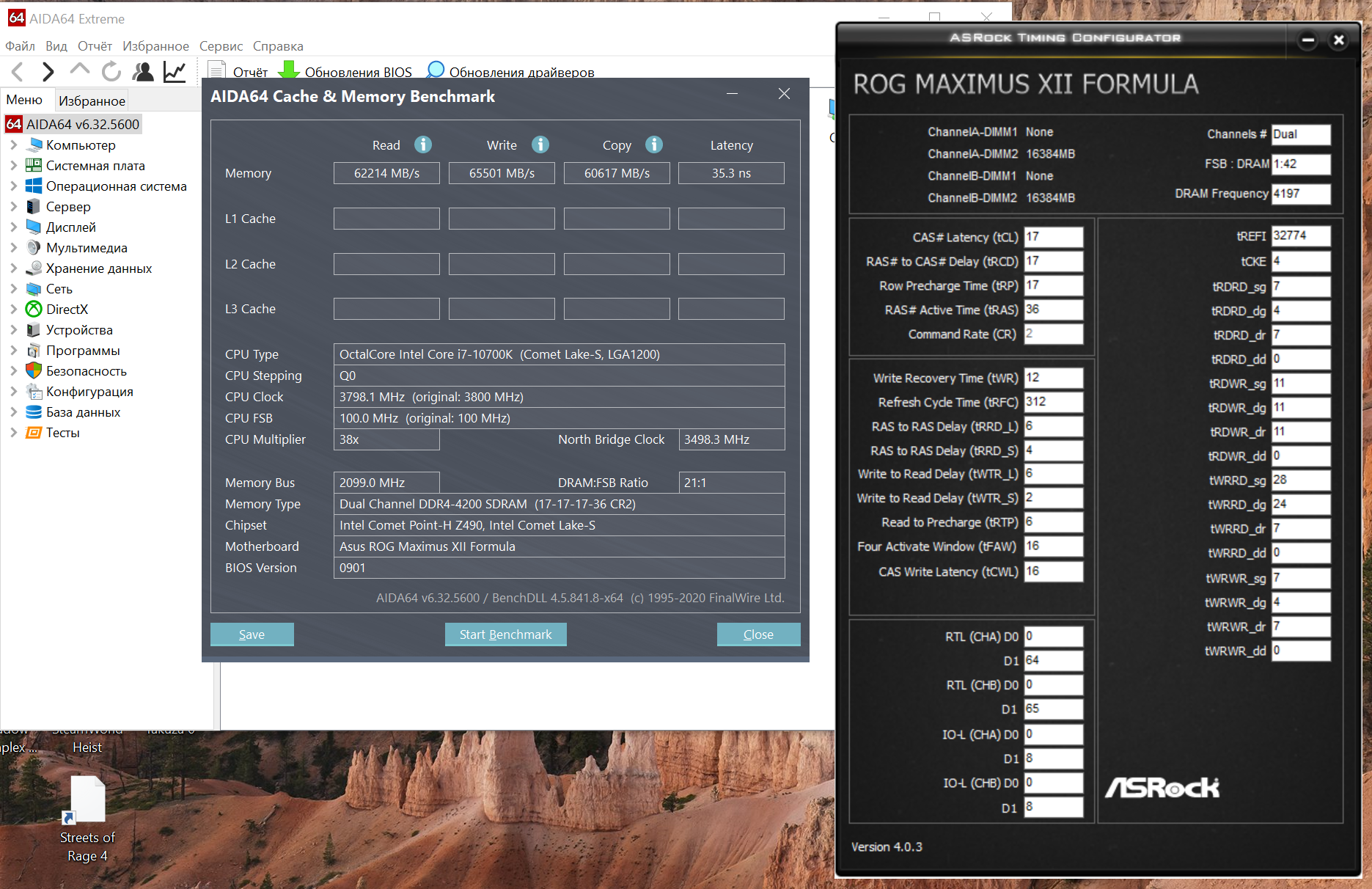

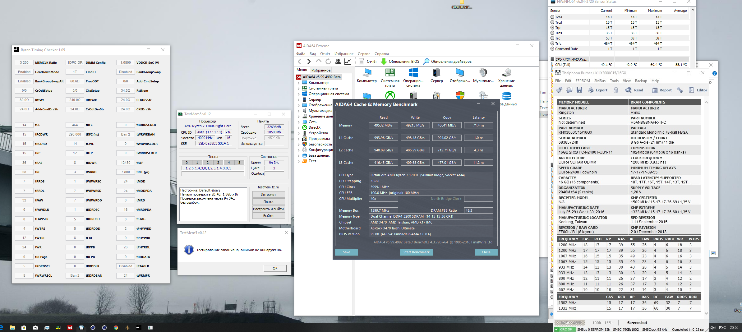

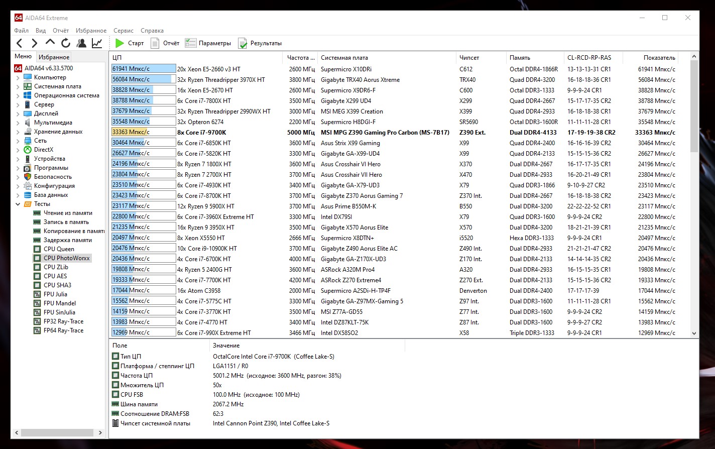

Аида64 - это детский лепет, а не тестирование.
"Хорошо тестирует память" выглядит примерно так:
"хорошо тестирует контроллер памяти":
Ну и для очистки совести:
Ещё можно погонять Prime95.
i5-10600KF, MSI Z490-A Pro, NH-D15, 2 x BL16G30C15U4B.M16FE1, MSI GF GTX960Gaming2G, Samsung 970 EVO Plus 500GB, FD Define S, FD Ion+Platinum560W
