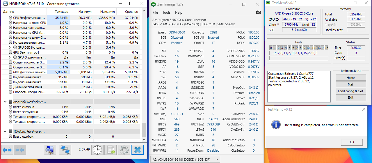

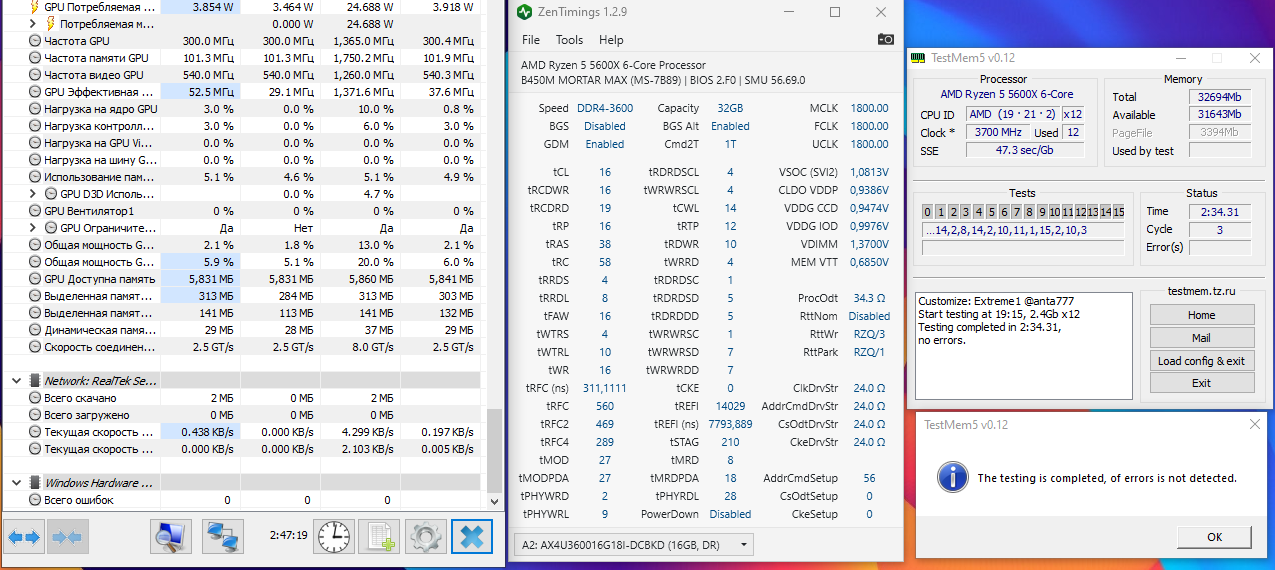

newprofile писал(а):
а какие тайминги?
были такие: https://ibb.co/cQN2N9z
https://ibb.co/Sf1jB85
это 4 модуля или 2? а вижу 4. У меня не хочет запускаться с gdm off, но у меня другие сопративления... может в них секрет? Такие же планки!
ASUS TUF B650M PLUS wifi + 7600@5.3 + 32gb 6000CL30 + RX6800
Регистрация: 06.04.2010
Откуда: ....— не Бейрут
Фото: 45
можешь такие попробовать: https://ibb.co/XtDZc29

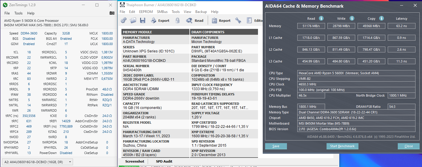

Вечер добрый. Решил чуть подразогнать свои новые планки
xpm stok.png [ 226.84 КБ | Просмотров: 779 ]
в стоке, xmp вкл, тест tm5 с профилем Extrem проходит.
Результат вот
3600test ok.png [ 169.04 КБ | Просмотров: 779 ]
. Пока с такими таймингами. Есть проблема с tRDWR/tWRRD, где на 9-4 черный экран. Только с 10-4 все работает.
cachemem.png [ 92.88 КБ | Просмотров: 777 ]
Задача моя, просто ужжать тайминги (в отличии от профиля xmp) и оставить на 3600. Как будет время, попробую еще. Рекомендации приветствуются.
Ryzen 7 7700(PBO-30, TDP 90w.) @MSI Pro B650-S Wi-Fi @ADATA XPG Lancer Blade [AX5U6000C3016G-DTLABBK] (Hynix) @Oсypus Iota P1000 @PowerColor AMD Radeon RX 9070 Reaper
Статус: В сети
Регистрация: 09.09.2012
JOHN_WICK RRDL-6 или может 4 поедет, RTP-8
RDWR/WRRD попробуй 10/2, ниже вероятно не поедет раз 9/4 нестабильны. Или cwl-16 поставь, и тогда эти третички могут ужаться до 8-4 или 8-2, что лучше - только сам затести
AddrCmd 56 зачем поставил? Его таким для gdm-off стоит пробовать, с gdm-on обычно не требуется и выставляется 0
В остальном ок

Регистрация: 30.06.2020
В остальном ок
AddrCmd 56-забыл убрать, cwl-16 поставь -всегда оставлял на авто (на баликах) изза этого и RDWR/WRRD не мог выставить 8-4, исправил. RRDL-6 или может 4 поедет -RRDL-6 тянет, но пришлось повысить напругу на 1.37v, думаю и 4 потянет, но пока проверил только -6, RTP-8 -10 ставил для стабильности, тоже хотел после тестов понизить до 8. Просто времени нет как раньше на тесты).
Вот что получилось
cachemem.png [ 92.98 КБ | Просмотров: 640 ]
3600@cl16t-ok.png [ 162.86 КБ | Просмотров: 640 ]
Думаю таймминги можно еще понизить, но напругу надо будет чуть выше.
Так же злополучная tPHYRDL 28-26(((. Думал что повысив CLDO VDDP больше 0.9 все пройдет, но увы. Спасибо за помощь!!!

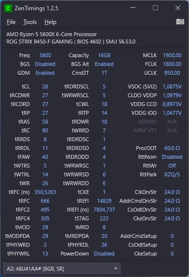

Регистрация: 19.02.2011
Ребят есть комплект hp v10 на b-die. Проверил на 3800 с ослабленными таймингами, заводится и работает. Но вот если выставить fclk 1900 то ни в какую не грузится. Получается дело не в памяти? Контроллер проца не вывозит? К слову 5600x + b450 asus strix.
Ryzen 7 7800x3d
Asus b850f Strix
G Skill Trident Z Royal 32Gb 2*16 @6000 cl26
RTX 5070 Msi Vanguard
Be quiet Dark Pro 12 1500W
Регистрация: 08.09.2006
Фото: 142
Не факт, смотря что выставляли по таймингам и остальному.
Впрочем, бидаи двуранги тяжело гнать по частоте, особенно на АМД, даже на быстрых апушных КП (хорошо, если 4000CL16 поедет).
usr721 писал(а):
Cбрасываю биос по дефолту, и все на авто кроме частоты памяти, выглядит вот так:
Комментарий к файлу: ZenTimings
2023-05-22 18_50_51-ZenTimings 1.2.5.jpg [ 45.95 КБ | Просмотров: 521 ]
Тут видно что fclk ставится 1800, если меняю на 1900 то просто не стартует комп.
Ryzen 7 7800x3d
Asus b850f Strix
Статус: В сети
anatol-x значит у тебя дыра на 1900. Используй 1866
->->-Z-O-V-<-<-
Не понимаю как так получается, на 2000 заводится, на 1800 нет:
2023-05-22 19_40_11-ZenTimings 1.2.5.jpg [ 46.31 КБ | Просмотров: 504 ]

Регистрация: 07.12.2010
Проц не может 1900\3800, запускай на 1866\3733
Раз на 2000\4000 запустился, проверяй на whea, если есть, то 1866\3733
