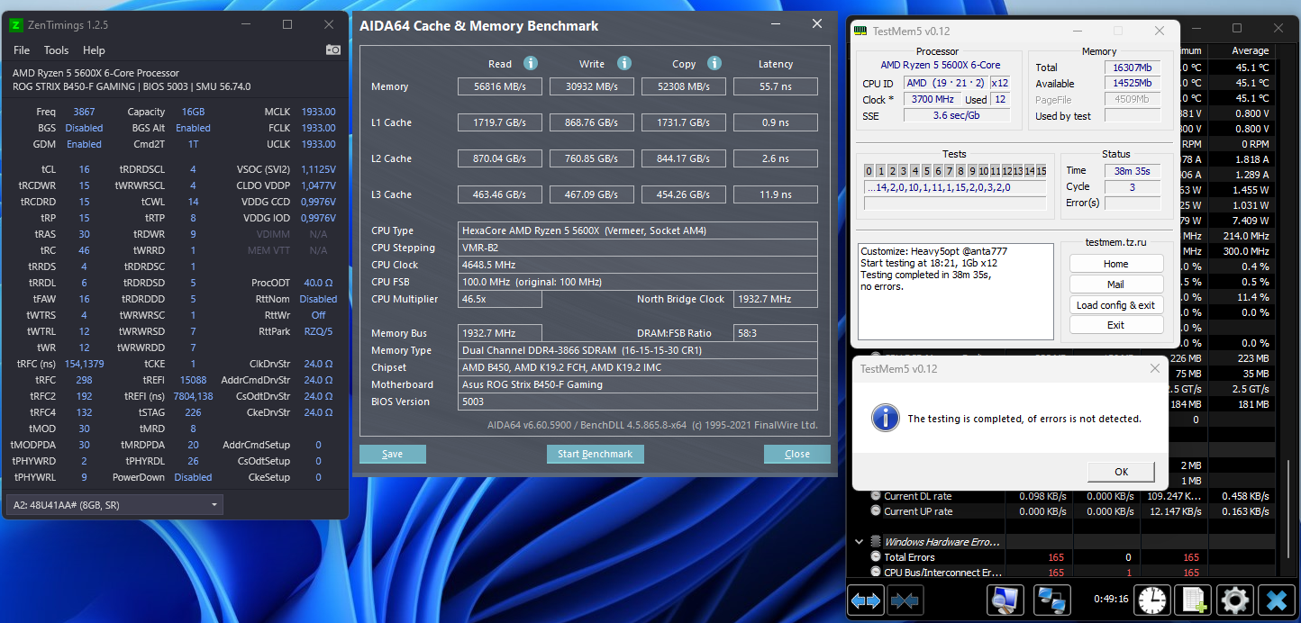

Настроил свои плашки на 3733, т.к. на 3800 не едет с IF 1900. Попробовал эти же тайминги но на 3867/1933, только напряжения задрал на макс по Ryzen Dram Calculator. TM5 проходит, а вот hwinfo сыпет ошибками(.

Логично же, если 1900 не может, то выше только с ошибками IF. Можешь попробовать soc, vddg iod, pll1.8 повысить, может поможет.
R7 5800X3D (CO -30) // B550 AORUS PRO V2 // Micron Rev. E. 32GB (2x16GB)@3600 // RTX 4070 SUPER // 2560х1440 180гц
Регистрация: 19.02.2011
На IF 1900 даже не грузит. Обидно, память и на 4000 работает и тм5 проходит. А на сколько их повысить, я же писал что максимум ставил из того что Ryzen Dram Calculator рекомендует.
