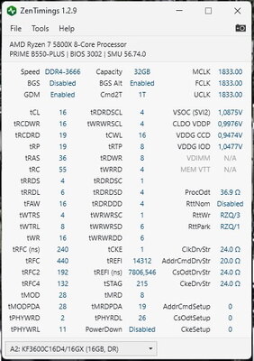

Подскажите как высчитать tRFC, для DJR 440 это нормально? или стоит поднять?
Регистрация: 08.09.2006
Фото: 142
Doomer12 никак, просто ужать насколько получится.
Что до самой цифры, без частоты ни о чем не говорит.
Если 3800, норм. Мои зеленки держали столько же (~230 нс).
От напруги RFC здесь не зависит, проверял на конфигах с 1.5V.

Регистрация: 12.09.2018
частота 3666мгц
25.05.23.jpg [ 86.65 КБ | Просмотров: 2085 ]

Doomer12 стабильные 240 нс вполне годно для H8D

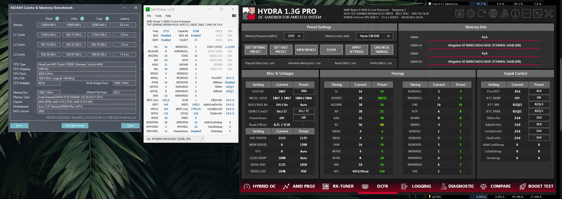

Приветствую участников конференции, хотелось бы услышать критику/советы по разгону DJR. Процессор 5600 с PBO+CO. КП не позволяет поднимать частоту выше 3733 1к1, после 3733 грузится только на 4000, при этом сыпет ошибки в hwinfo. Тайминги как-будто уже не ужимаются никакие, вероятно, есть способы что-то подправить/изменить для улучшение производительности. Еще вопрос по отображению RCDWR, в разных программах либо 8, либо 20 отображает, в биосе стоит на 8.
ставь равным trcdrd
AM5 R7 7700=6050Mhz air WR
Регистрация: 08.02.2020
Фото: 12
zoomcha tRAS 36, tWR 12 tRTP 6 или tWR 10 tRTP 5, tRDRDSCL/WRSCL 4, tCWL 15/14, tRCDRD можно попробовать 19, CLDO VDDP 0.950v
p.s тайминги так же можно пережать и от этого производительность станет только хуже...
R5 5600x/ROG B550-F /GTZ 3800/IF1900 cl15 /Corsair iCUE H150i Elite /Fractal Design Ion+ Pl 860W/ RTX™3080 GRock/Odyssey g7/Silent Base 802

DzmitryGR писал(а):
или tWR 10 tRTP 5
Не поедет в режиме GDM.
Добавлено спустя 1 минуту 24 секунды:
Очень вряд ли, что поедет.
DzmitryGR писал(а):
CLDO VDDP 0.950v
Зачем?
Добавлено спустя 1 минуту 47 секунд:
Все отлично ужато.
Здесь разве что RAS 36 и WR 12 вписать, как выше уже отмечалось.
8700g, lf ii 240, b650e-snow, micron 2x16, rm550x, define mini c

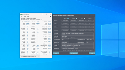

Регистрация: 30.05.2023
Спасибо за ответы, изменил RAS на 36 и WR на 12, в тесте памяти аиды разница на уровне погрешности, а CB R23 видно небольшой прирост. RFC после поднятия RAS и WR имеет смысл пробовать понижать(на RAS 20 и WR 10 ниже не ехало)? Я так понимаю для моего случая это потолок. Скоро приедет 5800x, возможно, у него фабрика будет более удачная и получится пощупать частоты повыше.

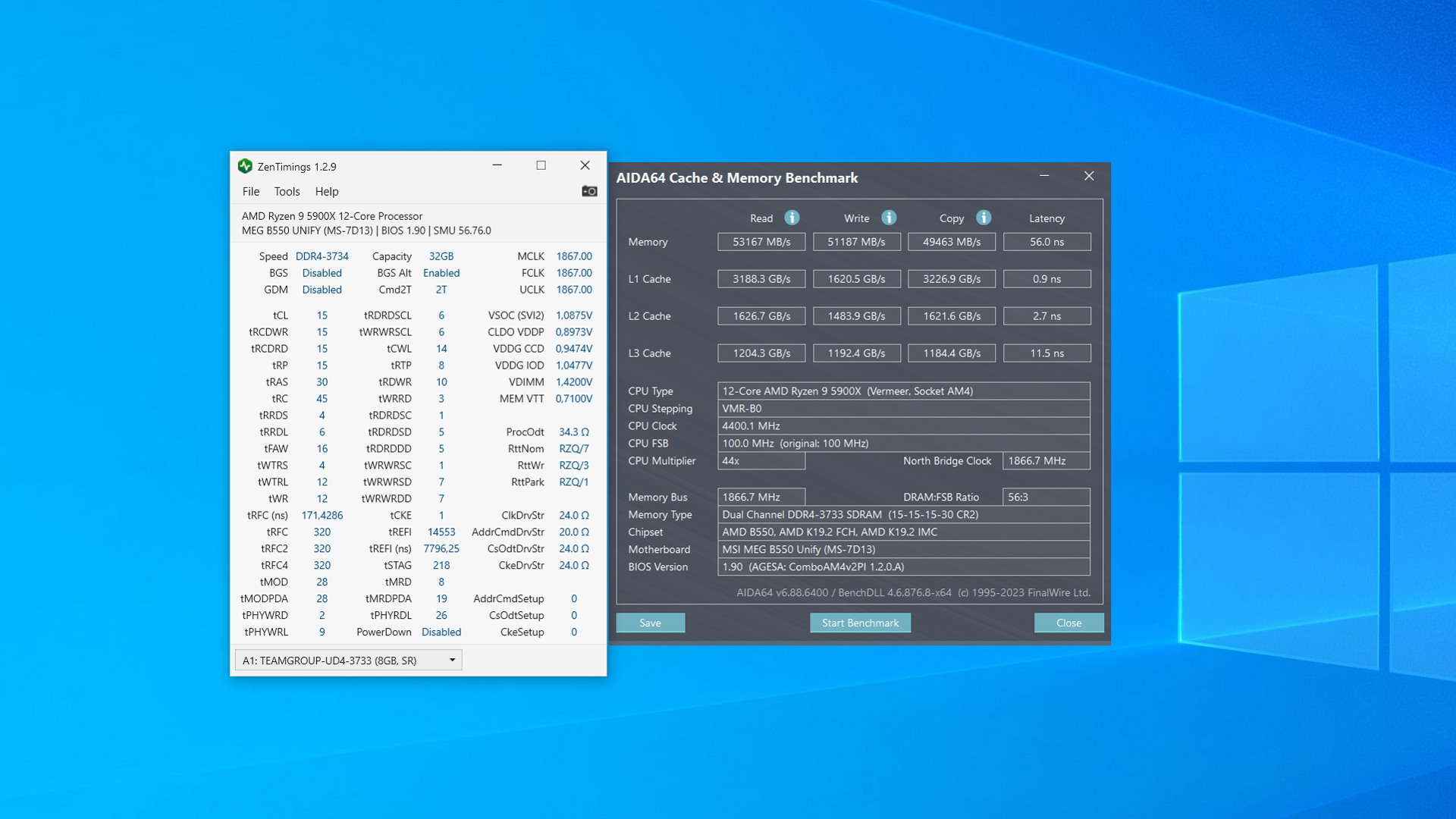

Здравствуйте. Завсегдатаи, проверьте, пожалуйста.
ZenTimings+AIDA
Безымянный.png [ 1.3 МБ | Просмотров: 1361 ]
Выше что-то не идёт (WHEA в HWinfo, начиная с 3800, в TM5 ошибок нет). Уже и мать сменил на Юнифайку, хотя и старая была неплохая (Тайчи), видимо КП не очень, но у меня и памяти 4 плашки, да ещё и комплекты с разношёрстными XMP.
