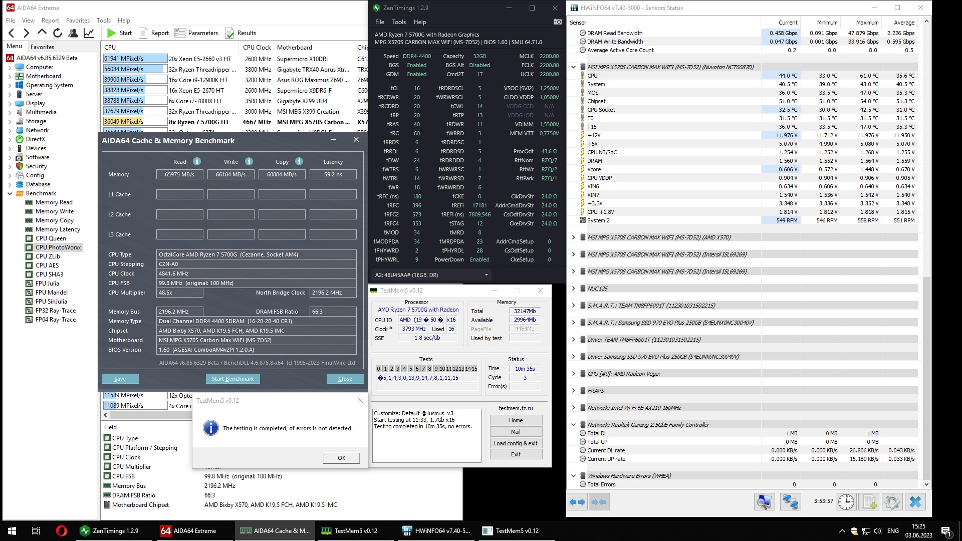

Всех приветствую! Память под водоблоком + сменил мп. Жду блок питания(сейчас pico psu 160w), и буду дальше работать с памятью.
4400 cl16 safe.jpg [ 628.17 КБ | Просмотров: 1594 ]

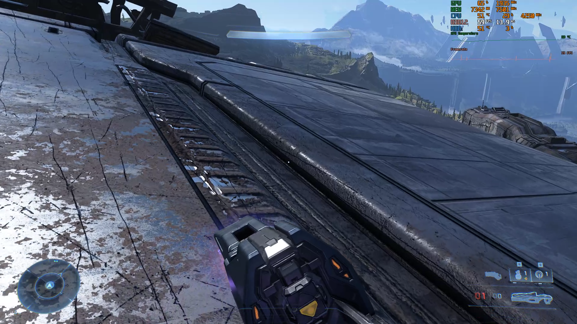

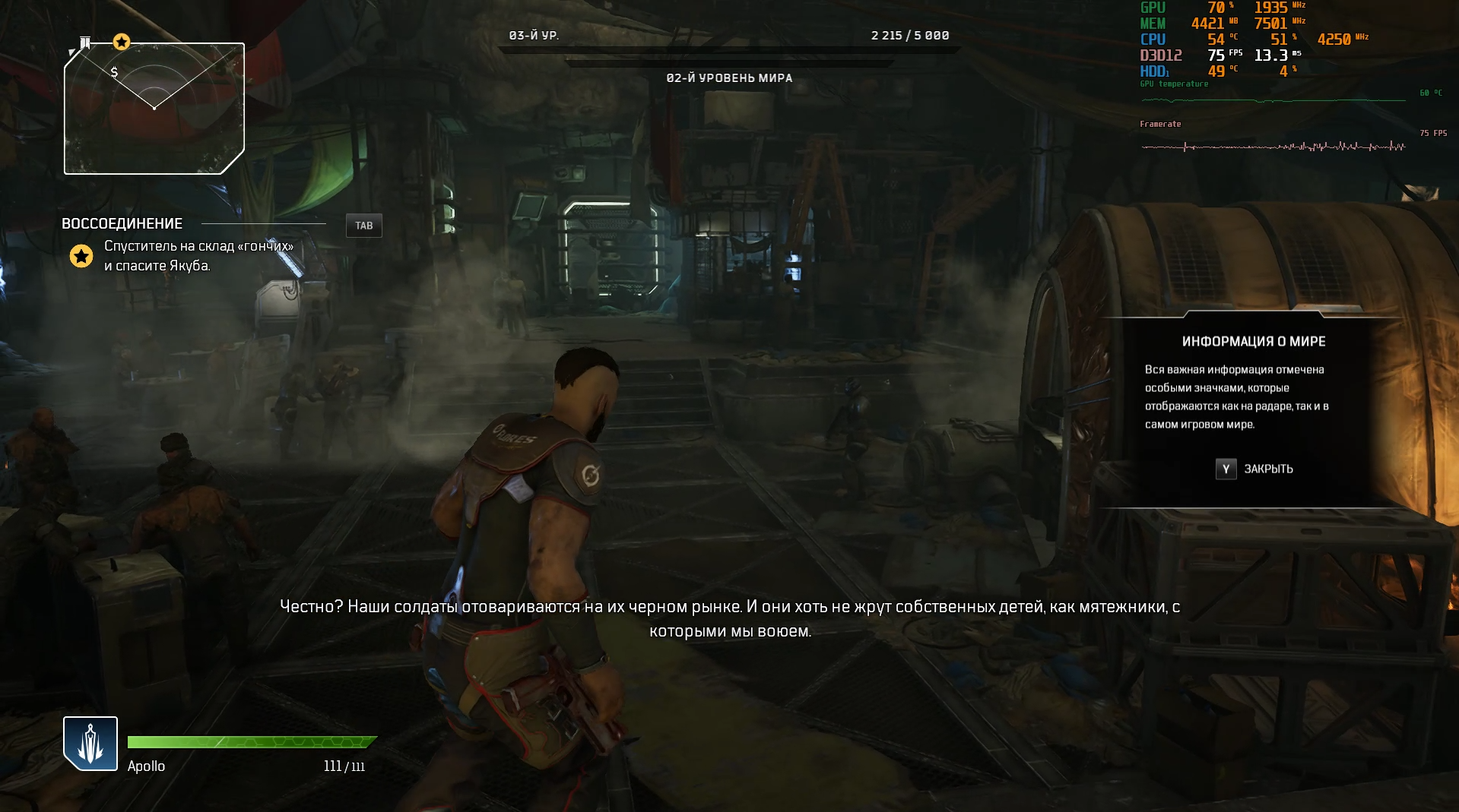

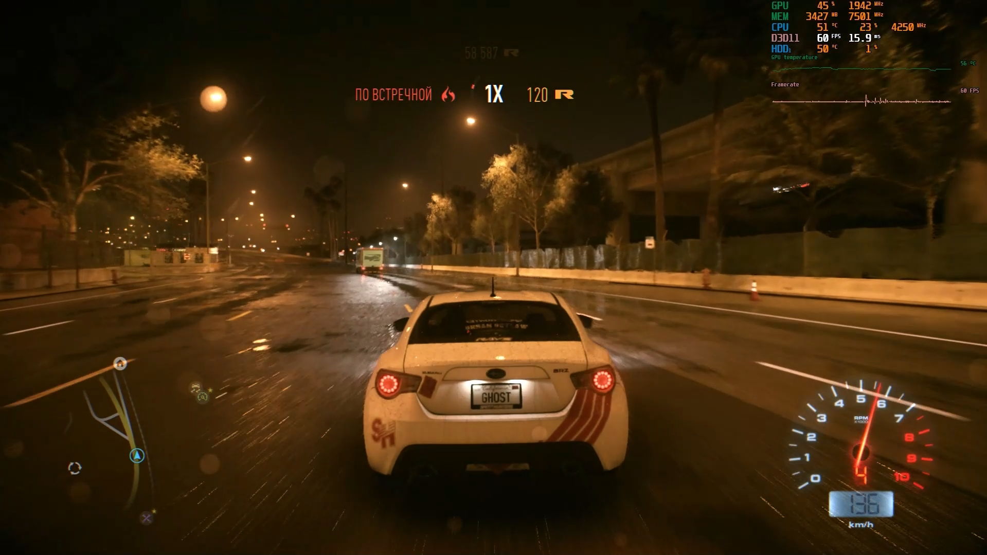

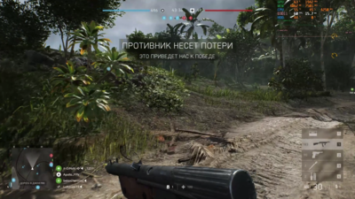

Приветствую! График фреймтайма не стабилен уже в 5 проектах (Halo Infinite, Outriders, Battlefield 5, NFS 2015) . Проявилось первой в FORZA horizon 5, особенно на кастсценах. Вроде победил только в этой игре, понизив настройки в графике, тем самым не нагружалась видеокарта в сотку.
Подозрения на оперативку и может быть ssd(?).
ПК собран с новья.
Ryzen5 5500
B 550 ASrock pro series 4
Renegade 3600 cl 16 KF436C16RB; 8 гб по 2 планки XMP 3600
RTX 3060 NB DUO 8GB
м2 ssd Netac n930e pro,
DEEPCOOL PK650D Bronze
Еще менялась материнка, потому что в soyo сдох датчик температуры и не регулировались вентили, винду после этого не сносил, мало ли в этом проблема.
Подскажите пожалуйста, где проверять, искать виновника. Вбил бы с удовольствие данные с D RAM калькулятора, но исходные данные другие. Пробовал первички трогать остальное авто (16 18 18 18 36), завелось кое как максимум на 3400 ошибки в TM5 базовый тест не выпадали, в игре ничегот не поменялось. Понятное руки кривые, ну может реально че то вбить базовое, для стабильности?
P. S. есть еще прикол g - sync. Подключен через DP, включен G SYNC, полноэкранный и оконный режим, в итоге разрывы все равно присутствуют в играх без включения V SYNC.
Screenshot_303.png [ 2.4 МБ | Просмотров: 1591 ]
Screenshot_3.png [ 2.39 МБ | Просмотров: 1591 ]
Screenshot_2.png [ 3.77 МБ | Просмотров: 1591 ]
Screenshot_1.png [ 3.66 МБ | Просмотров: 1591 ]
Dpn-6xD2GiI.jpg [ 110.93 КБ | Просмотров: 1591 ]

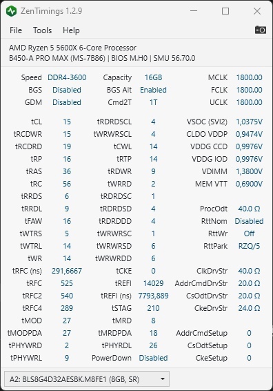

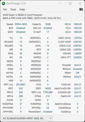

Доброго времени суток, погнал баллики E-Die по калькулятору, знающие люди сказали, что все очень плохо. Прошу помочь, ибо игры статтерят и фризят.
Мать - Msi B450 A Pro Max
Проц - Ryzen 5 5600x.
Xyc3eq5LlTE.jpg [ 90.26 КБ | Просмотров: 1508 ]
Регистрация: 09.09.2012
Lawliet727 tRTP 8 или 7, в остальном не вижу проблем, из-за которых могут быть статтеры. Проц как настроен? Какая видюха? Все игры фризят?
Как проверялась стабильность памяти?
Добавлено спустя 3 минуты 31 секунду:
Lawliet727 ну еще RRDS/L 4/6 поставь, WTRS/L 4/12

npa4ka писал(а):
Мне ответил человек:
"Начнем с того что tWR это умноженный на 2 tRTP, tRFC должен быть кратный 8-ми. tRC это tRP + tRAS. tRAS это tRP + tRCDRD ну и так ещё по мелочи."
И посоветовал за более детальным разбором прийти сюда. В ручном разгоне я полный ноль, гнал только через калькулятор.

Lawliet727 донастрой память, как я выше написал, проверь на стабильность с помощью ТМ5 с пресетом экстрим@анта777. И я бы перешел на 32 Гб - как минимум в первой игре в видео упор в объем ОЗУ в том числе, остальным тоже будет проще "дышать", когда ОЗУ будет с запасом
Потом настрой ЦП - либо в фикс разгон (проще, но если охлад позволяет), либо через ПБО/курву
Ну и для 4070ti этого ЦП уже маловато мне кажется, но статтеры не из-за этого. Рассмотри вариант 5800x3d, там и с памятью заморачиваться не придётся, и настройка ЦП сведётся к выставлению курвы -30/-25
Статтеры не из-за этого. "tRAS это tRP + tRCDRD" - это бред
