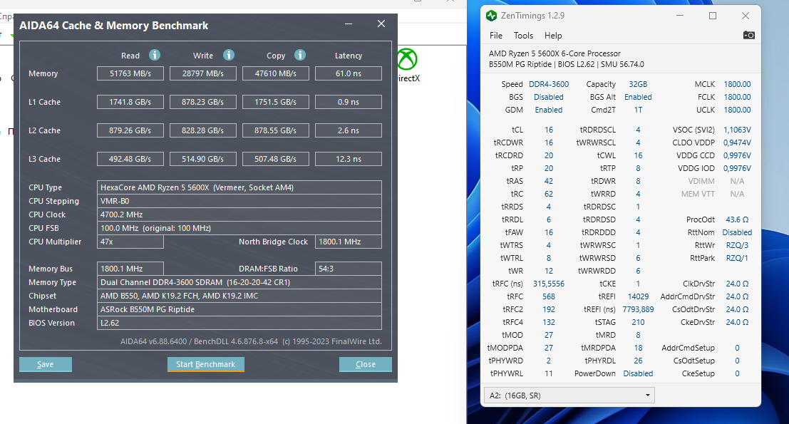

не могу понять почему копирование столь низкое? чипы samsung c-die (китай дешман кингбанк) память дуалранк но софт показывает как синглранк, напряжение 1.40v
понимаю что tRC должен быть ниже около 58 но у меня на 60 даже запуска не было а на 62 все стабильно от того пришлось и tRAS поднять (вроде так правильно)
Так же отмечу что цикл testmem5 с конфигом anta777 extreme1 проходил дольше обычного около 55 мин хотя на другой памяти например с банками djr в похожем разгоне за 47мин
подскажите пожалуйста что по таймингам или сопротивлениям еще можно покрутить чтоб поболее выжать производительности? по частоте выше 3600 нивкакую не берет...
Кому нужно точнее вот номер выбитый на банках
SEC 746 K4A8G04 5WC BCRC JBH6189QC
Регистрация: 09.09.2012
Значит всё же сингл ранк - большая разница между чтением и копированием как раз характерна для сингл ранков, на дуалранках разница меньше
->->-Z-O-V-<-<-
Регистрация: 17.12.2022
Я не сильное разбираюсь, а бывает такое что 16 банок распаяно на плашке с двух строн (по 8 на сторону) но память при этом одноранковая?
Бывает

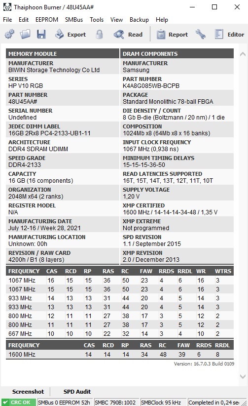

Товарищи, может кто подскажет, что за бидаи с такими конскими таймингами
69705
или это тайфун так их определяет?..продаван говорит что едут 3200/cl 14
R5 5600x/ROG B550-F /GTZ 3800/IF1900 cl15 /Corsair iCUE H150i Elite /Fractal Design Ion+ Pl 860W/ RTX™3080 GRock/Odyssey g7/Silent Base 802
Регистрация: 08.09.2006
Фото: 142
Не вижу коней, обычные тайминги.
8700g, lf ii 240, b650e-snow, micron 2x16, rm550x, define mini c
