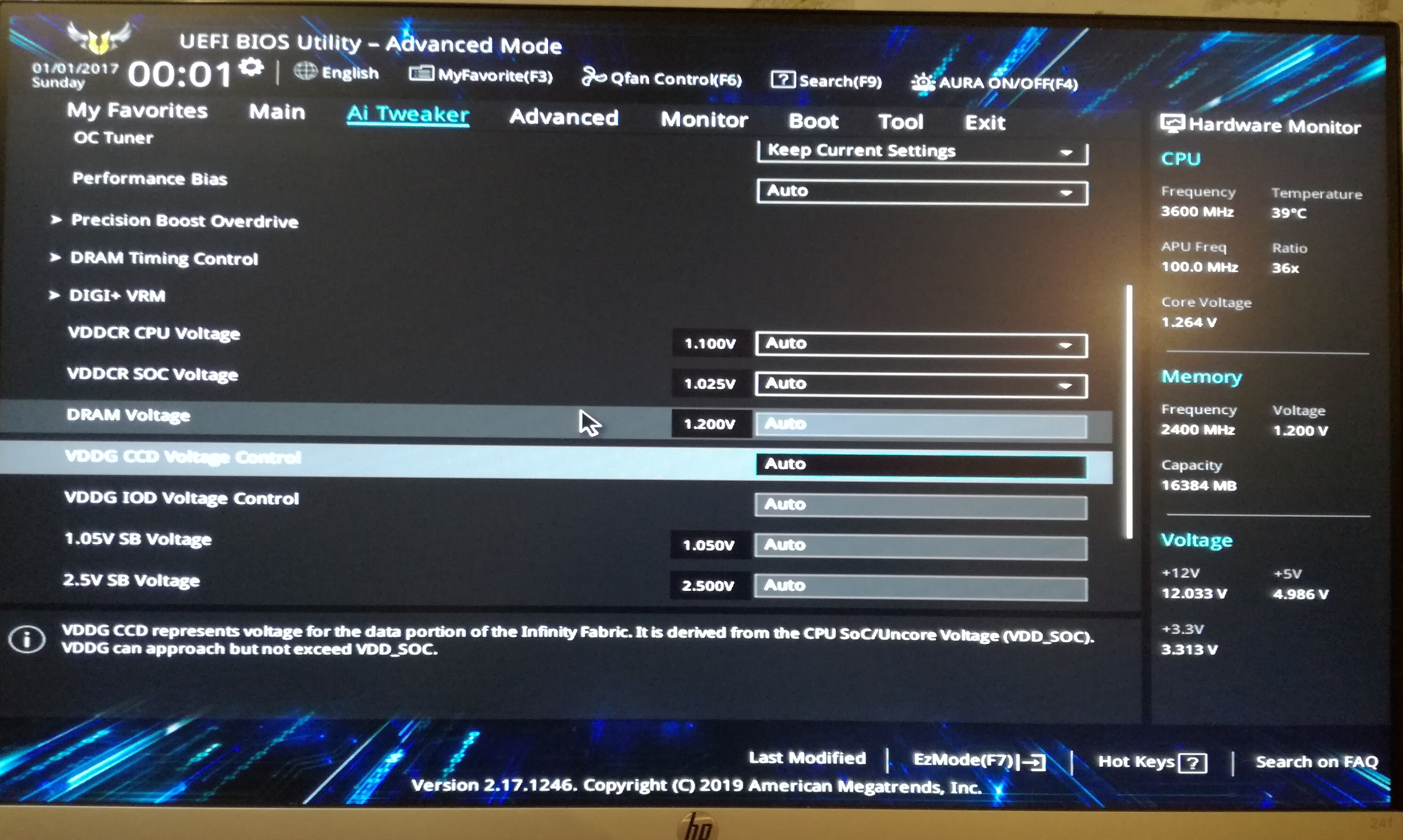

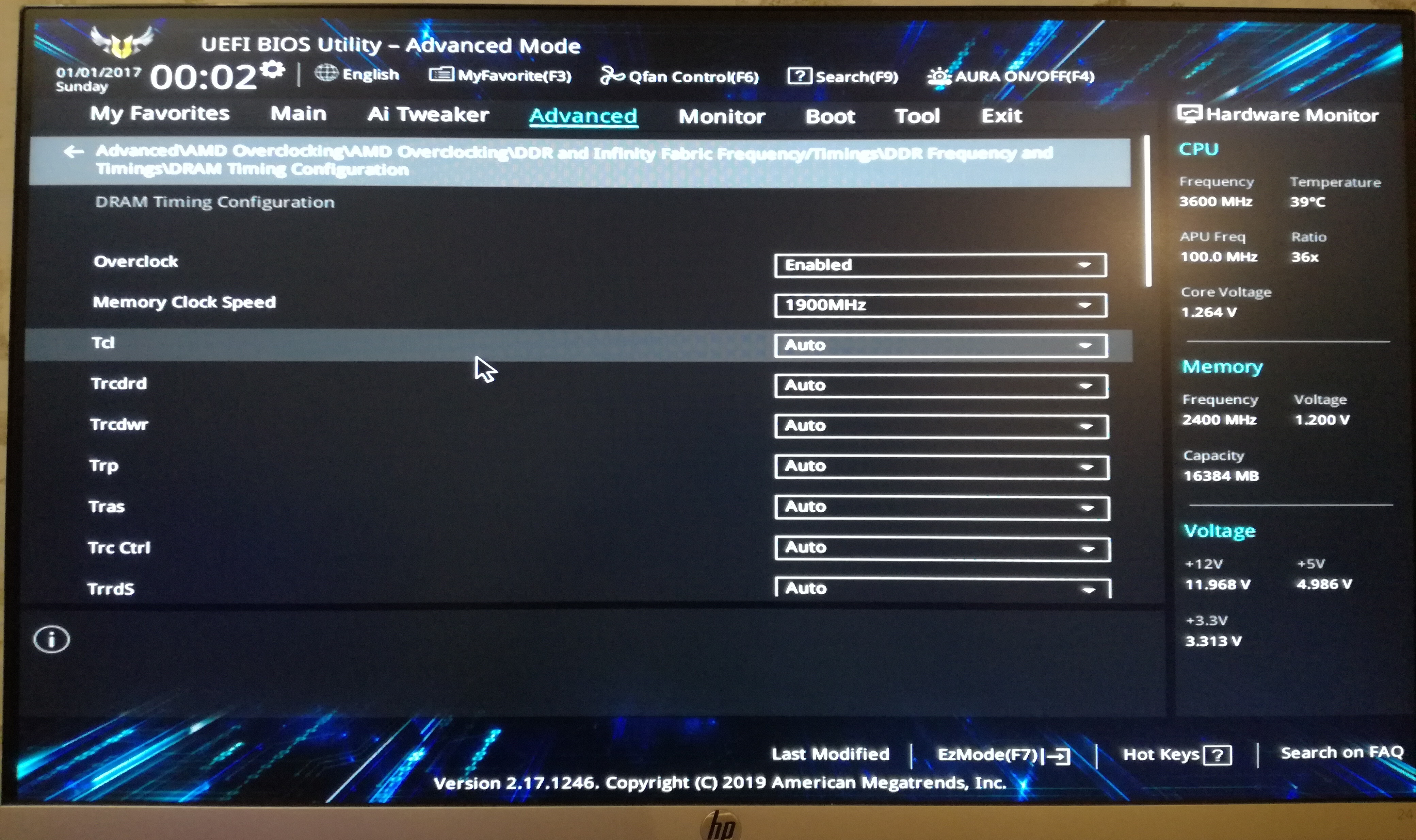

Извиняюсь, не All Tweaker а Ai Tweaker.

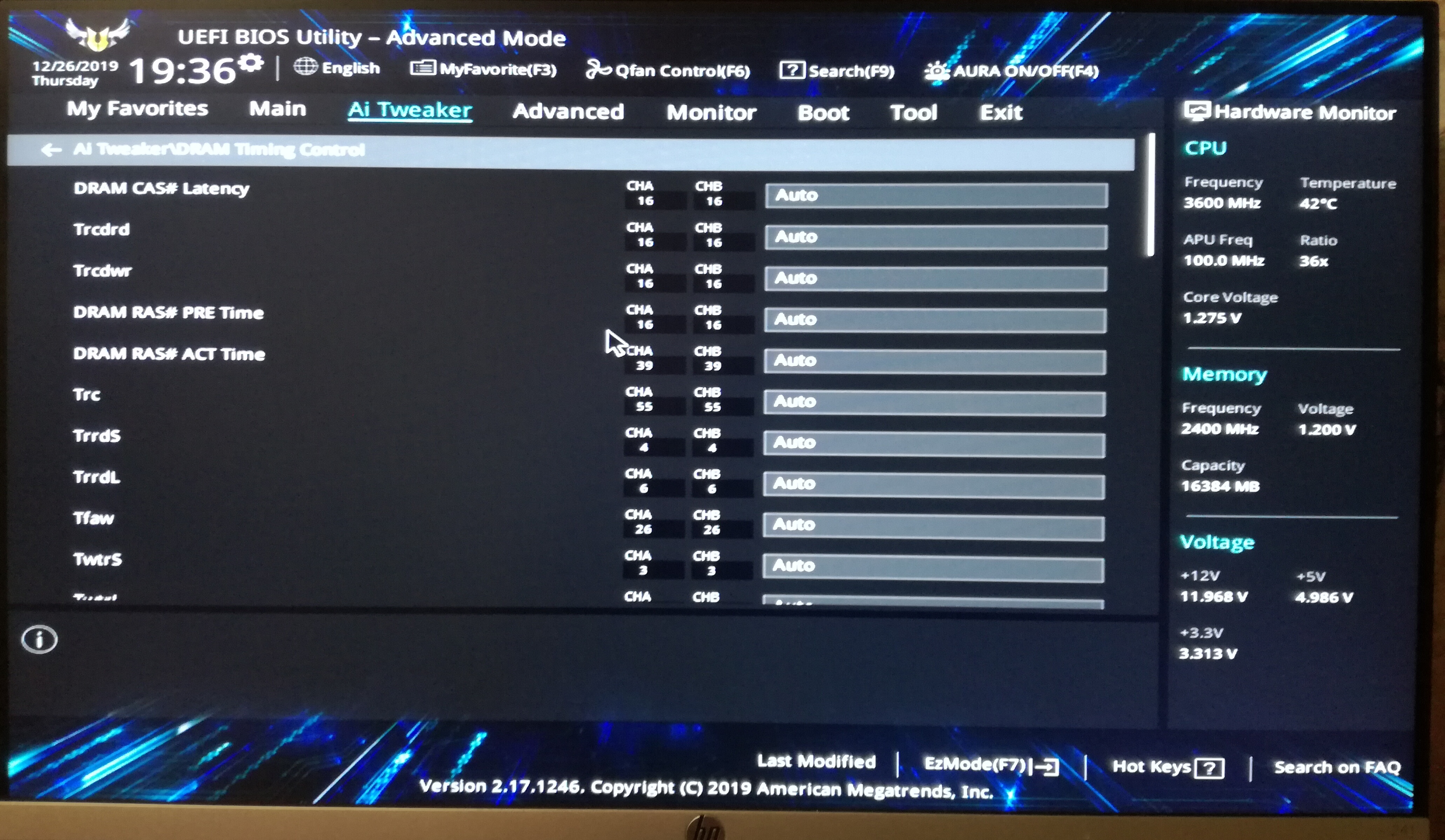

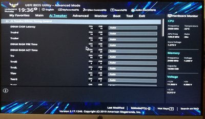

Добавлено спустя 5 минут 8 секунд:
lDevilDriverl вот отсюда не стартует.
IMG_20191226_201713.jpg [ 2.91 МБ | Просмотров: 978 ]
А во отсюда стартует.
IMG_20191226_201941.jpg [ 3.1 МБ | Просмотров: 978 ]

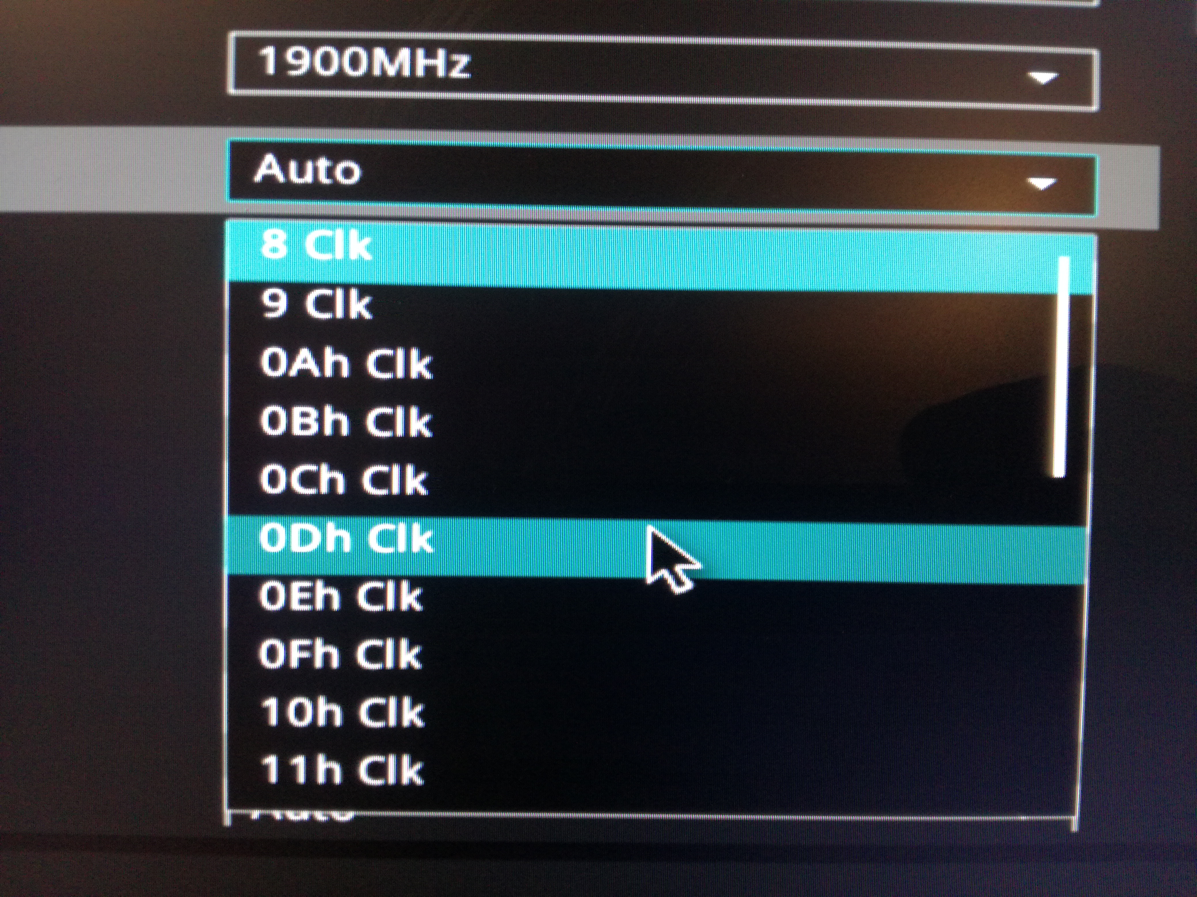

Значения таймингов в AMD Overlooking
IMG_20191226_202206.jpg [ 4.57 МБ | Просмотров: 978 ]

Регистрация: 28.09.2008
SRV1977
Поставь все по дефолту в AMD Overlooking, выставь в Ai Tweaker все настройки, включая тайминги, сфоткай и покажи нам, только до перезагрузки(до того, как перестает загружаться).
AMD Ryzen 5 3600, 16(2x8)GB DDR4 Crucial Ballistix @3733 MHz 16-19-12-12 1.4V, ASUS TUF B450-PRO GAMING, RX588, SSD Kingston A400 480GB, 6 TB HDD

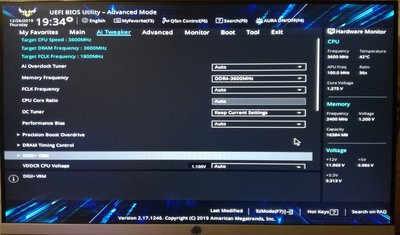

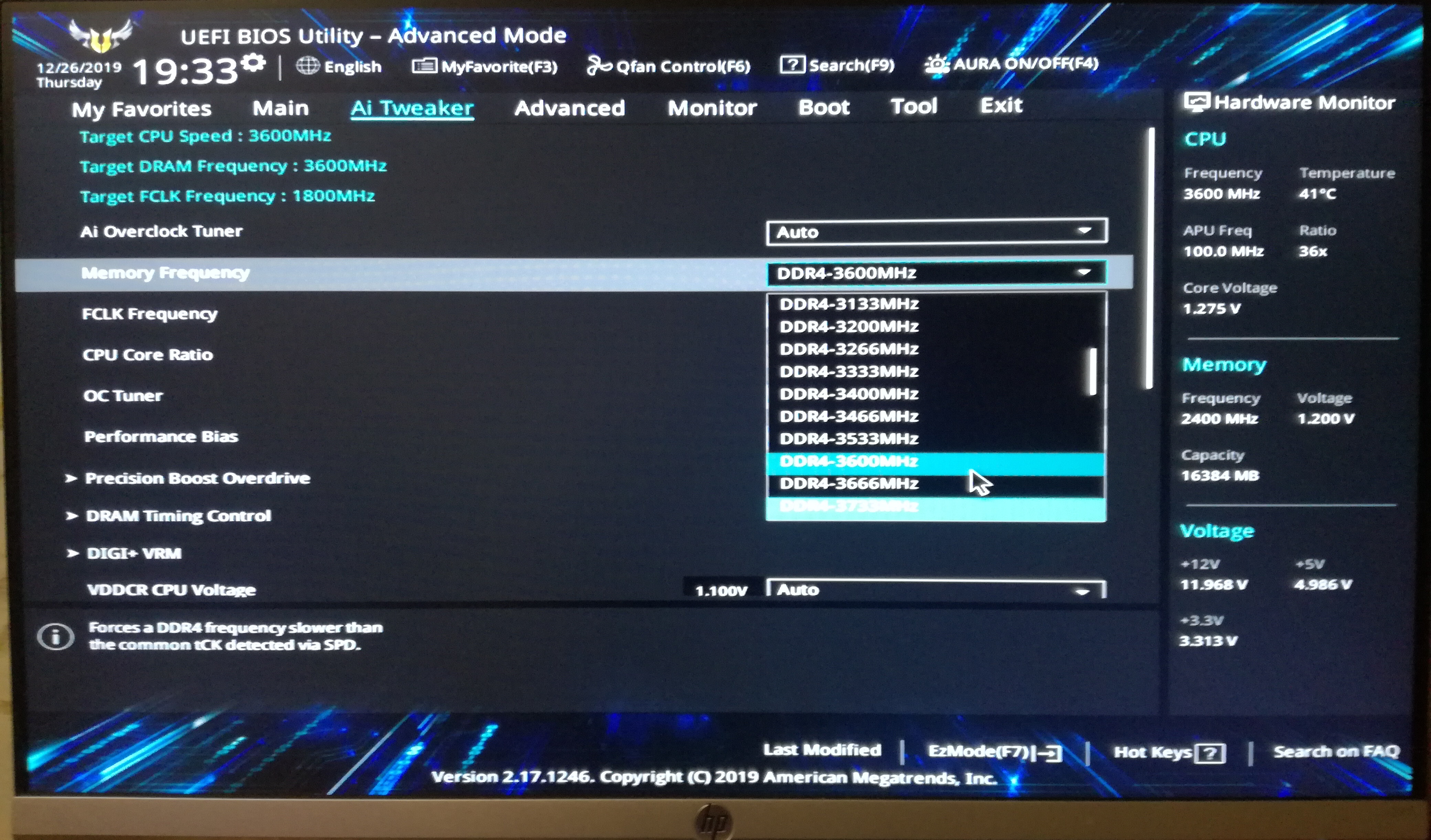

частота памяти
IMG_20191226_204613.jpg [ 3.38 МБ | Просмотров: 947 ]
IMG_20191226_204710.jpg [ 3.44 МБ | Просмотров: 947 ]

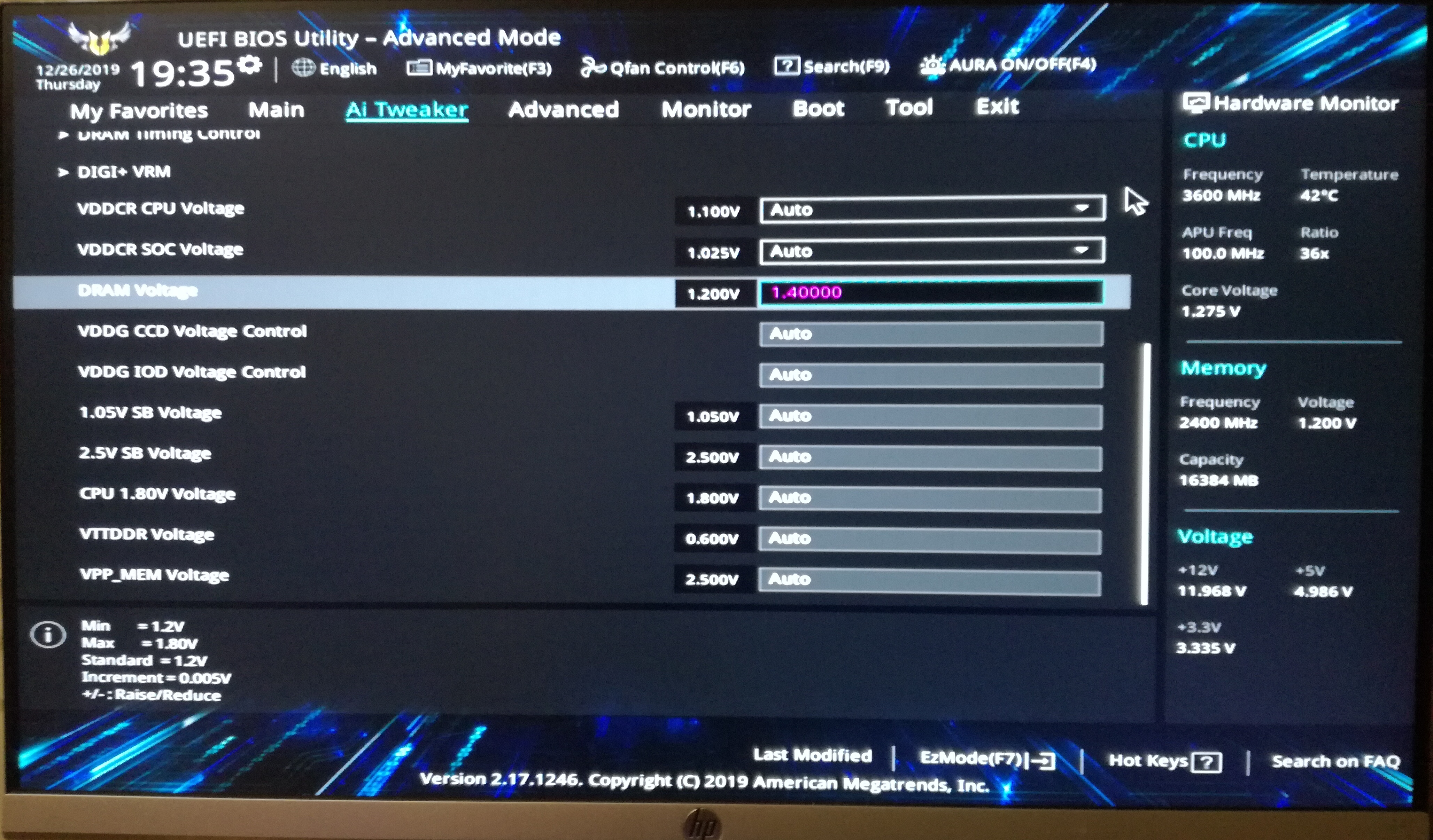

Напряжение DRAM
IMG_20191226_204830.jpg [ 3.37 МБ | Просмотров: 947 ]
Тайминги Авто
IMG_20191226_204932.jpg [ 2.79 МБ | Просмотров: 947 ]
Добавлено спустя 1 минуту 14 секунд:
Затем F10 и не але

Регистрация: 18.04.2014
Фото: 23
не трогать там ничего!!!
ну так вольтаж в авто, я тебе уже сказал, включи XMP профиль, но все остальные настройки(частота, тайминги и вольтаж) выстави руками!
можно вставить флешку в комп и юзать F12
