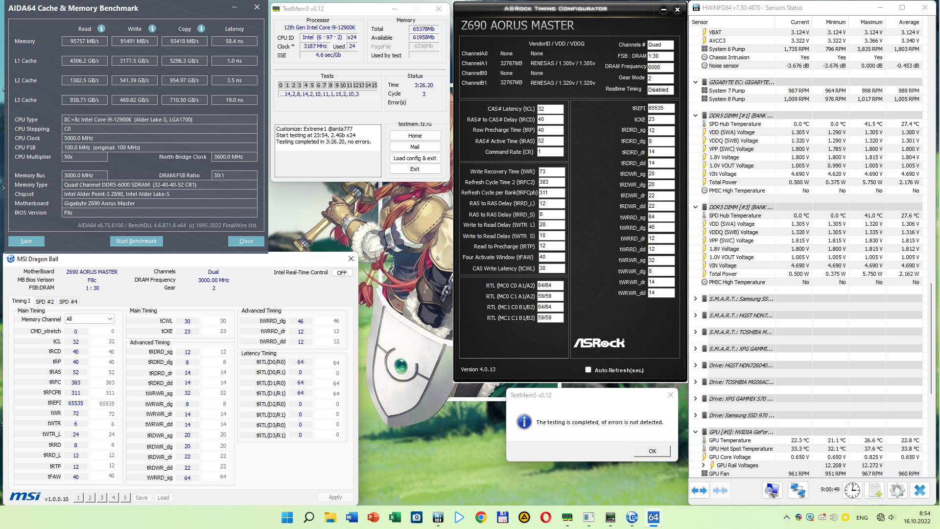

Всем привет. Раздобыл я зеленые Hynix a-die. 2 планки по 32Gb каждая. На Gigabyte Tachyon выше 6200 не едут. На 6400 уже ошибки (промежуточные частоты не пробовал). В моем конкретно случае чуда не произошло. В тесте на EVGA у человека 7000 ехали. В чем дело - непонятно. Надеюсь, с 13900к ситуация изменится. Не думаю, что платы на z790 как-то кардинально изменят ситуацию.
У меня на AORUS Master, зеленки Hynix M-die, но тоже 2 планки по 32Gb каждая удалось максимум 6000 без ошибок зато CR1. Но это только на биосе F8c. Все что поновее - не стабильно. Как раз думал менять на Hynix a-die.
6000_32_40_40_52_64g_stable1.31v_F8c_CR1_tREFI_65535.png [ 1.07 МБ | Просмотров: 893 ]

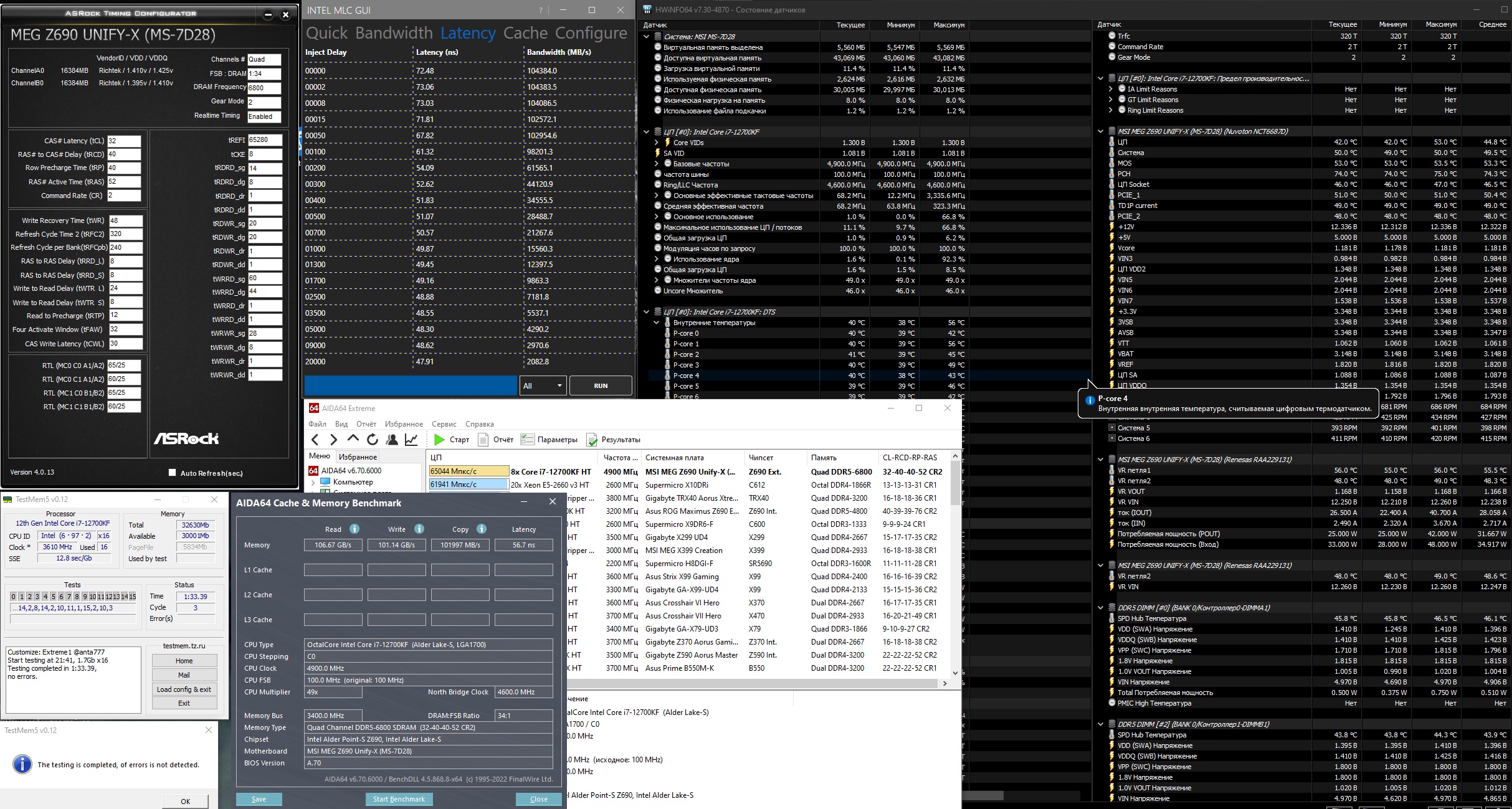

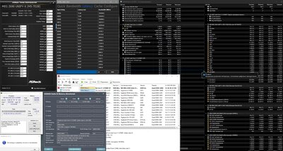

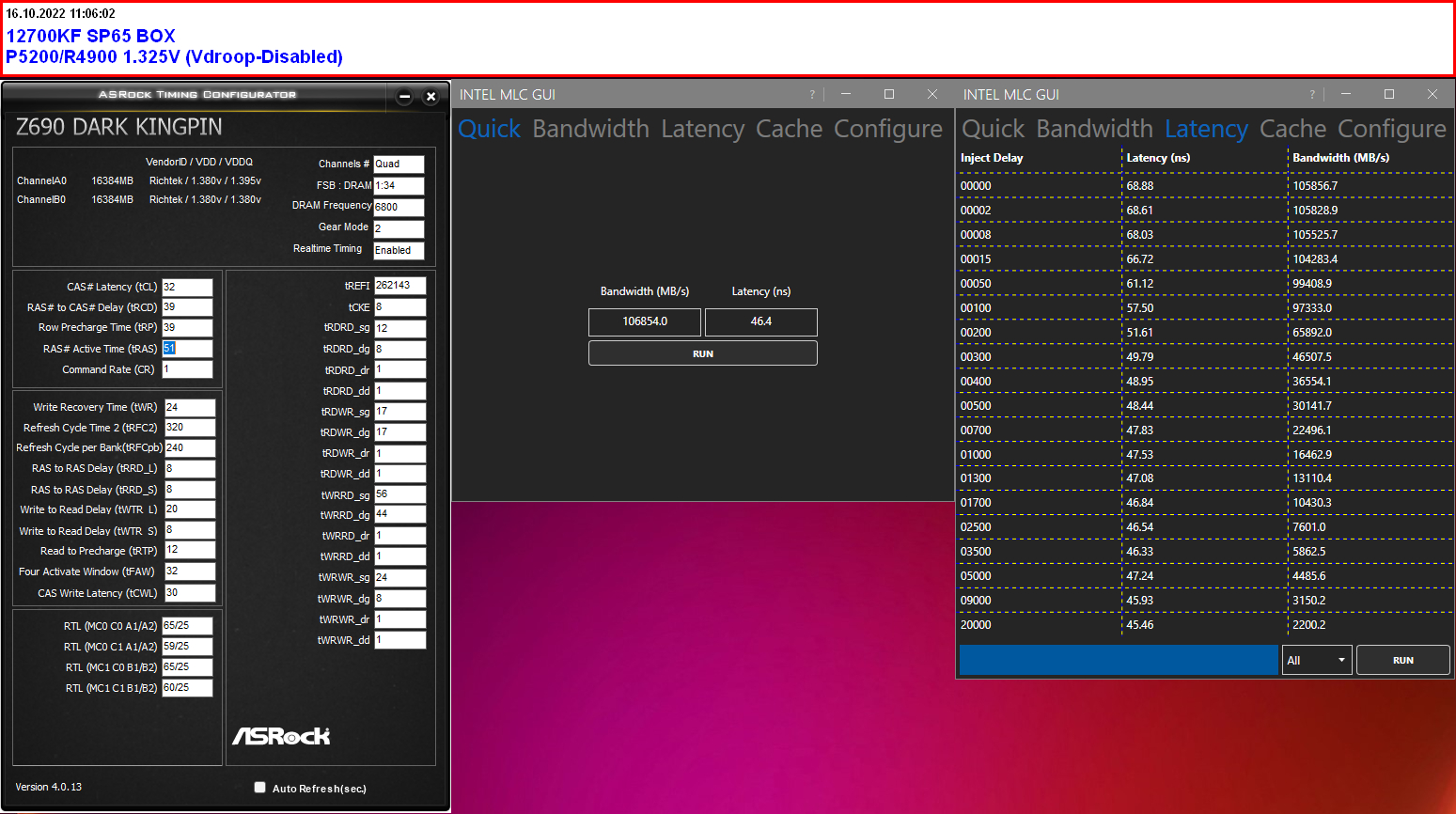

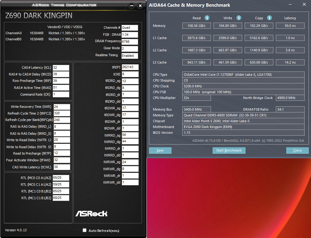

Вот такие результаты получил для 6800. Винде - неделя, оптимизирую, как разберусь с 6933/7000 кр1.
AIDA64 6800CL32 CR1.jpg [ 609.87 КБ | Просмотров: 875 ]
MLC GUI.jpg [ 929.38 КБ | Просмотров: 875 ]
Cмахивает на кукурузу. 6800-32 CR2 имеет лучшие результаты на худших таймингах.
Хотя, возможно, 12700 тут боттлнек. Но частоты почти идентичны, у меня +100 к рингу. Но даже если и так, это все равно не то, чего ожидаешь от КР1.

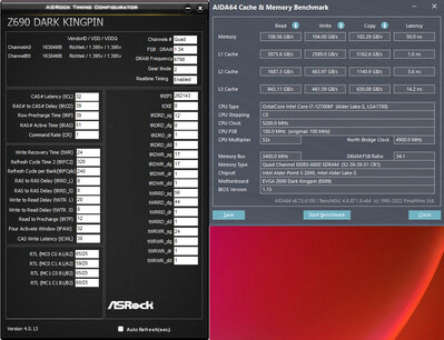

Развлекаюсь с кранчером по совету Андрея. Ищу пределы REFI/RFC в тестах N64/32. Обратите внимание на разницу в 12гр. с обдувом 92мм и без.
RFC=304 минимальный
RFC=288 уже фэйл
REFI=130560 без обдува
REFI=200000 RFC=304 с обдувом

Ты забыл, что проц другой и от винды всё зависит и фона с прогами...
Дайте лупу, чтобы фотки разглядеть :)

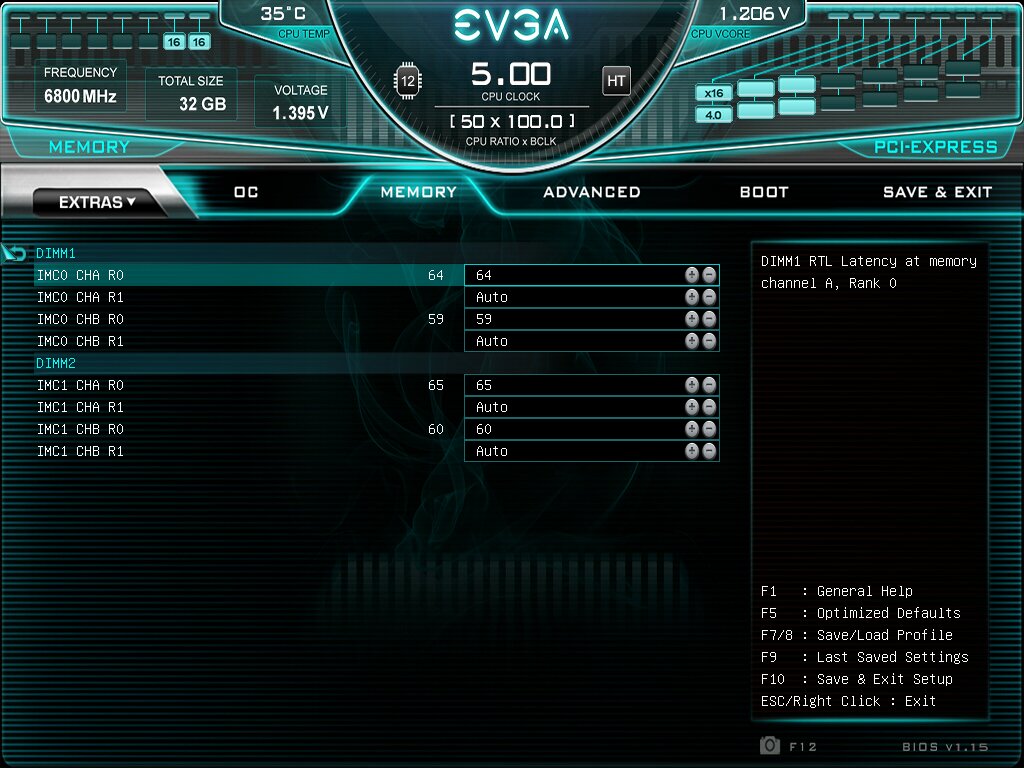

odvolk10 кинь скрины ртл блока в биосе вместе из драгон болом+ асрок конфигуратор в винде
Ставлю руками 64-65, ибо в авто чаще тренит 65-65 почему-то...
тык
221016185137.jpg [ 147.94 КБ | Просмотров: 734 ]
221016185310.jpg [ 147.38 КБ | Просмотров: 734 ]
Не запускается мячик, на 10-ке тоже не хотел почему-то. РТЛ идентичен в асроке что и в биосе.
Куратор темы
Регистрация: 10.06.2011
Так у тебя RTL 59 и 60.
Смысл менять 65 на 64, эти RTL нужны только для того, чтобы настоящие были 59 и 60.

anta777 я знаю, но не понимаю, почему то 64, то 65 в а канале на ините...

Куратор темы
А зачем пытаться понять.
Этот RTL есть смысл менять только для ускорения тренировки.
А так его можно и 81 или 120 выставить, разницы не будет.
