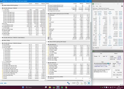

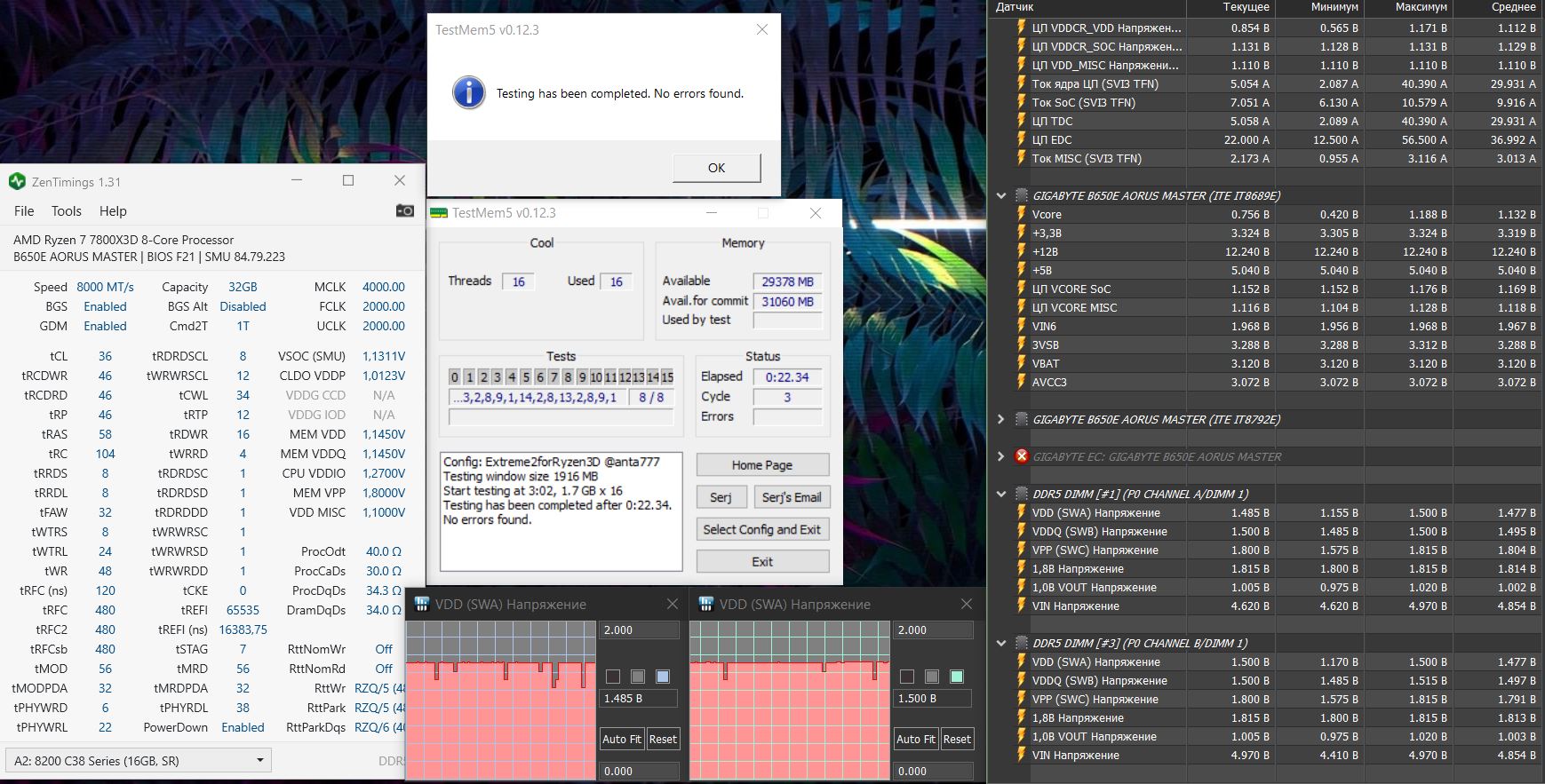

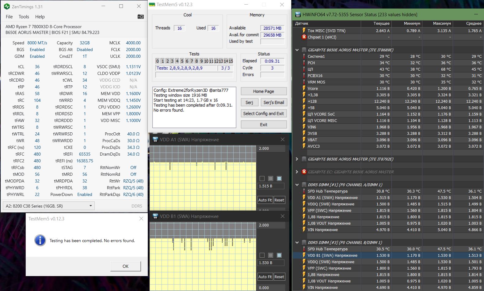

На 1.470/1.470(1.485 hwinfo оба) так же первый цикл прошёл, в начале второго ошибка. Навалил vddio на 0.3 до 1.29, теперь посмотрим изменит ли он что либо(думаю нет)
Upd
Тоже самое, теперь откатываю vddio 1.27, vdd/q 1.495, по hwinfo 1.485-1.500 пляшет все. Ля шанс финале, потом ещё vddp на всякий случай дернуть а дальше только тайминги походу…
Upd2
Прошёл без ошибок на 1.495, базару нет q тоже решает. Щас ещё разок с vddio 1.26 и спать…
Upd3
На vddio 1.26 опять словил ошибку причём в конце ещё первого цикла… хм, интересно это он или все же vddp/q выше 1.5 надо… пробую снова с 1.27
Upd4
Опять ошибка в конце первого цикла, не это не vddio, походу просто повезло с прошлым проходом, планки просят ещё напруги… ладно завтра буду думать уже что с этим делать, о оптика ожила, скрины с проходами дам
TMpass2.JPG [ 296.24 КБ | Просмотров: 832 ]
tmpass.JPG [ 294.04 КБ | Просмотров: 832 ]

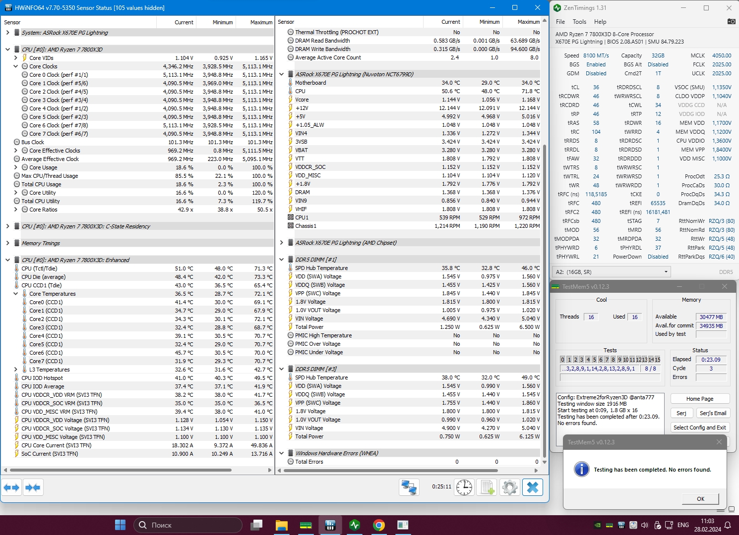

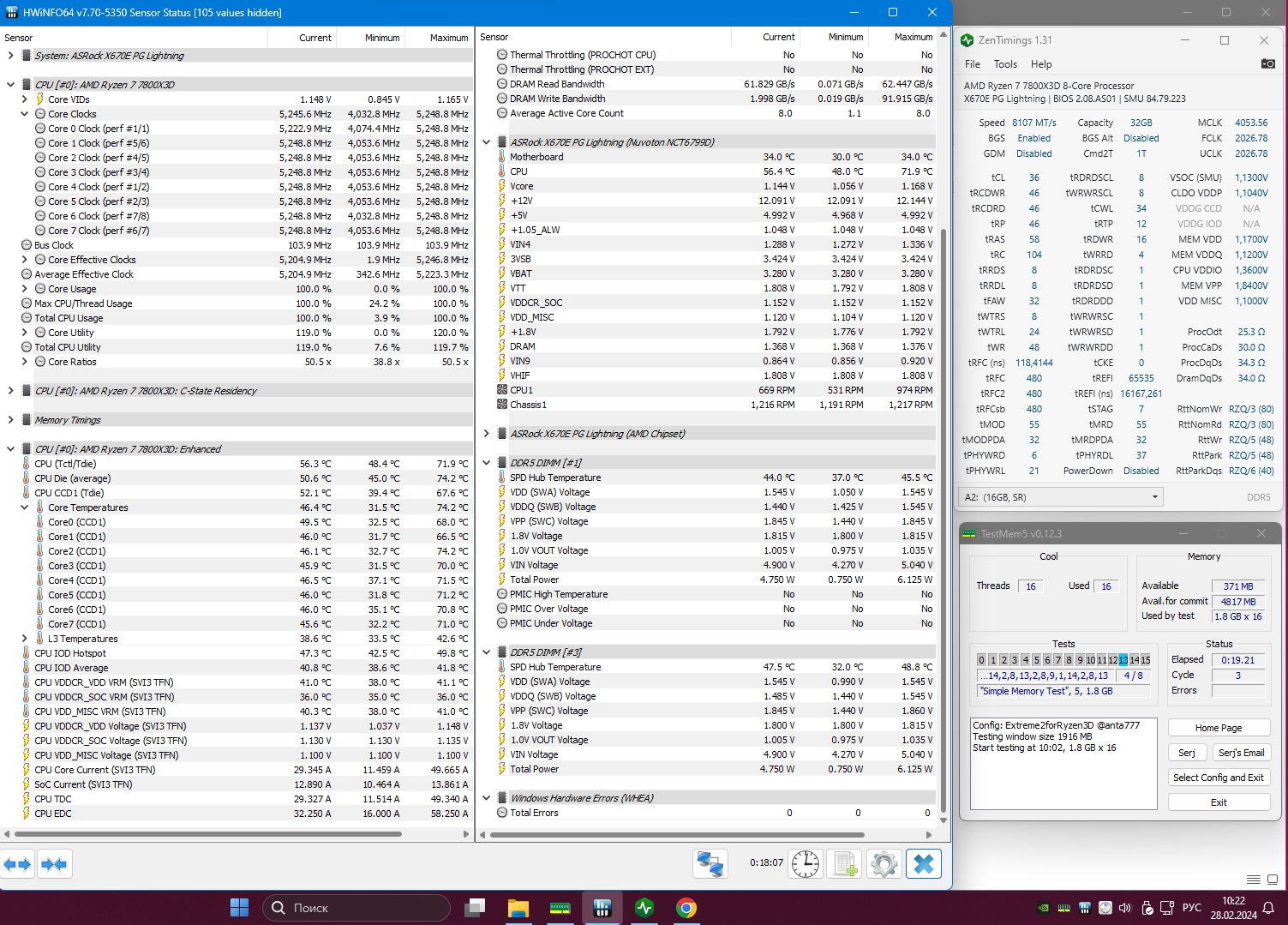

сложно сказать, как зависит vdd/vddq, у меня в частности, при вдд=1.4 и вддио=1.13, выставление vddq например 1.3 делает память нестабильной (ну или взаимодействие контроллера-память),
щас вот ради интереса поставил 1.2 посмотрю, но вроде бы я уже ранее проверял, и нужно что-то в районе vddq=1.1-1.15 - как-то так, может конечно и тайминг какой-то пережат

Мне ещё сегодня казалось что из разбег больше чем 0.1v приводит к с15, но уже к вечеру практика это опровергла. Сейчас гоняю 1.27vddio и 1.495 vdd/q, разбег огромный но работает, даже тм5 вот прошёл без ошибок разок, ну щас поглядим ещё конечно.
Эх была не была, запустил на последок с vddio 1.26 vdd 1.50 vddq 1.46...))) Магию бубна еще никто не отменял)))
upd
ошибка но на 3м цикле, почти в конце. Ладно во сне обмозгую, глядишь на утро стабильность появится :D

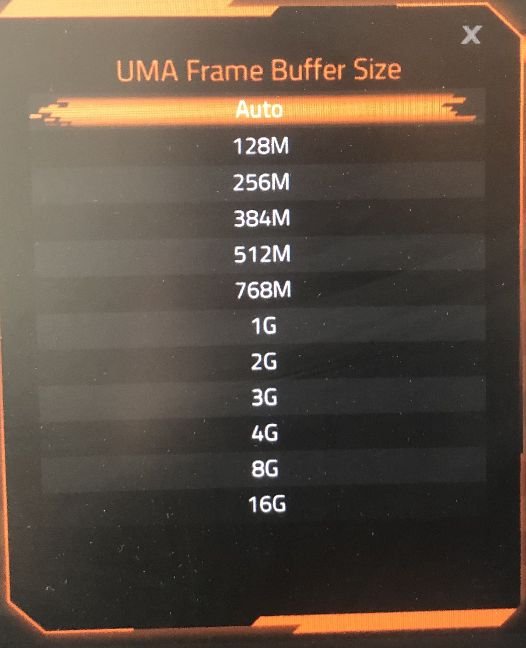

а сколько памяти выделено для видеоядра? автоматом? попробуйте поставить минимум - 64г
Что то никак не найду, а где примерно искать этот пункт, не подскажите?

добрый день,
ошибка в третьем цикле (в моем случае) случалась из-за банальной нехватки памяти, я как раз это и решил уменьшением памяти, разархивированной для видео
находится в основном разделе в закладке адвансед, там где настройки писиай-е и т.д. там есть что-то об инициализации графического устройства - внешнее ли, внутреннее ли, если внутреннее, то какие его настройки, и в частности сколько выделять, по умолчанию вроде 512Мб
таки дало ошибку на третьем проходе, на 1.15 прошло без ошибок, хотя терзают смутные сомнения, что ошибка при 1.2 не была связана непосредственно с ошибками в памяти

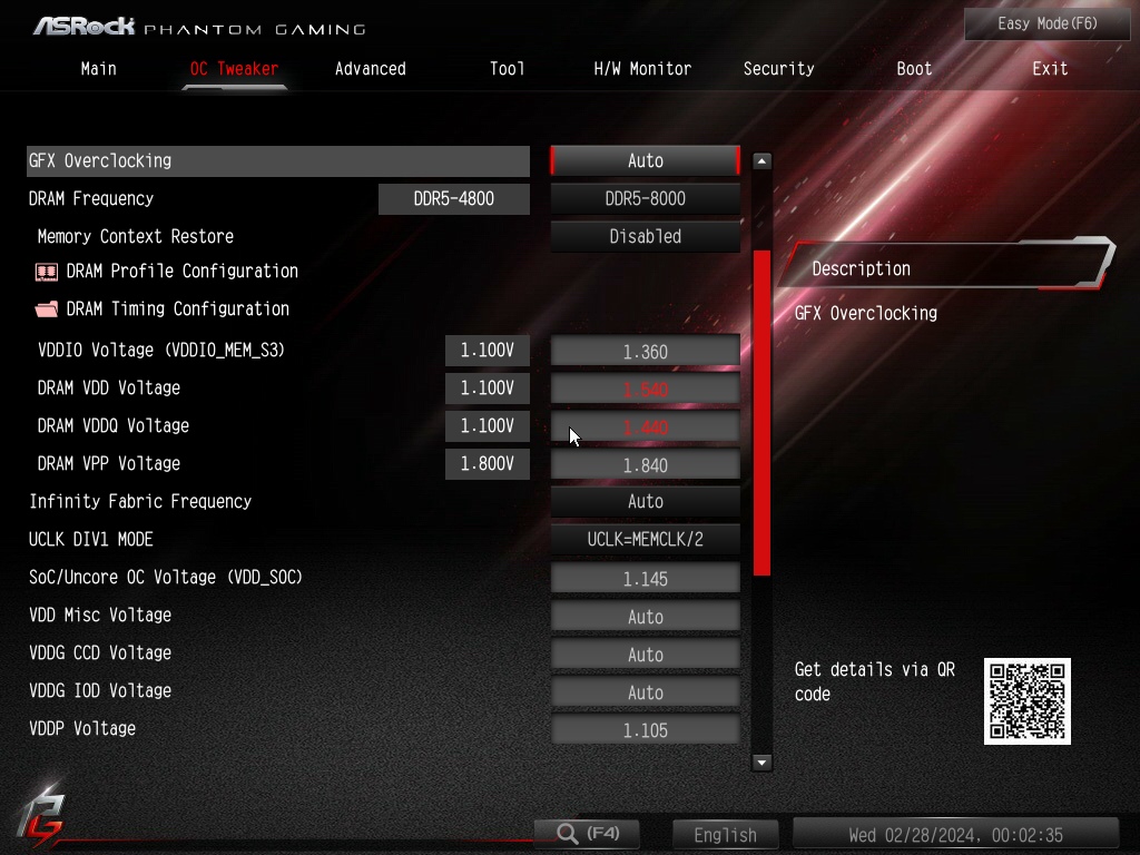

VenJkE писал(а):
пробую снова с 1.27
сказано же было тебе свыше :shock: 1.36v и потом мути всякое :secret: опустить ещё успеешь. у меня сейчас схема 1.54/1.44-1.36-1.145-1.105 для 7800@103.93=8107↓ или 8000@101.25=8100↓

VenJkE писал(а):
Это на постоянку так стоит?
пока глядим на 8000+ - да. Скорее всего так и останется(пока безошибочная база 8080, все остальное не про 1.54v).
VenJkE писал(а):
1.36v даже хуже
значит :paint: ... тебе там по месту виднее ;)
Да такое у меня есть но в цифрах сколько выделять памяти что то нет, есть просто Enable Disable Force . Сейчас посмотрю повнимательнее, может скрытые пункты какие то активировать нужно. Я там вообще пока искал в такие дебри залез, я еще столько много переменных ни в одном биосе не встречал....
при включении force можно будет выбрать размер озу, резервируемого для интегрированного видео
:?: Сколько раз я в этот пункт залазил, и так и не клацнул на Force ни разу :crazy:
Накинул vddio 1.36 к вчерашним крайним параметрам(1.5/1.46) - Таже картина, даже хуже, в конце первого цикла ошибка.
Поднял до 1.5/1.495 (1.5/1.5 по hwinfo) жду... правда я вчера на таких значениях и с vddio 1.27 прошел один раз без ошибок...
upd
ошибка в самом конце теста буквально за 30сек до окончания 3го цикла. Короче щас vddio скину к 1.26 vdd/q 1.525/1.5 И я почти уверен что пройду, если нет vdd 1.54 и точно точно :D Просто времени тоже много уходит очень, я бы конечно погонял с 1.36 с плавным повышением vdd до 1.54, но пока все за то что он вторичен для меня, такие маневры позволяют быстрее подтвердить или опровергнуть.

dsevosty писал(а):

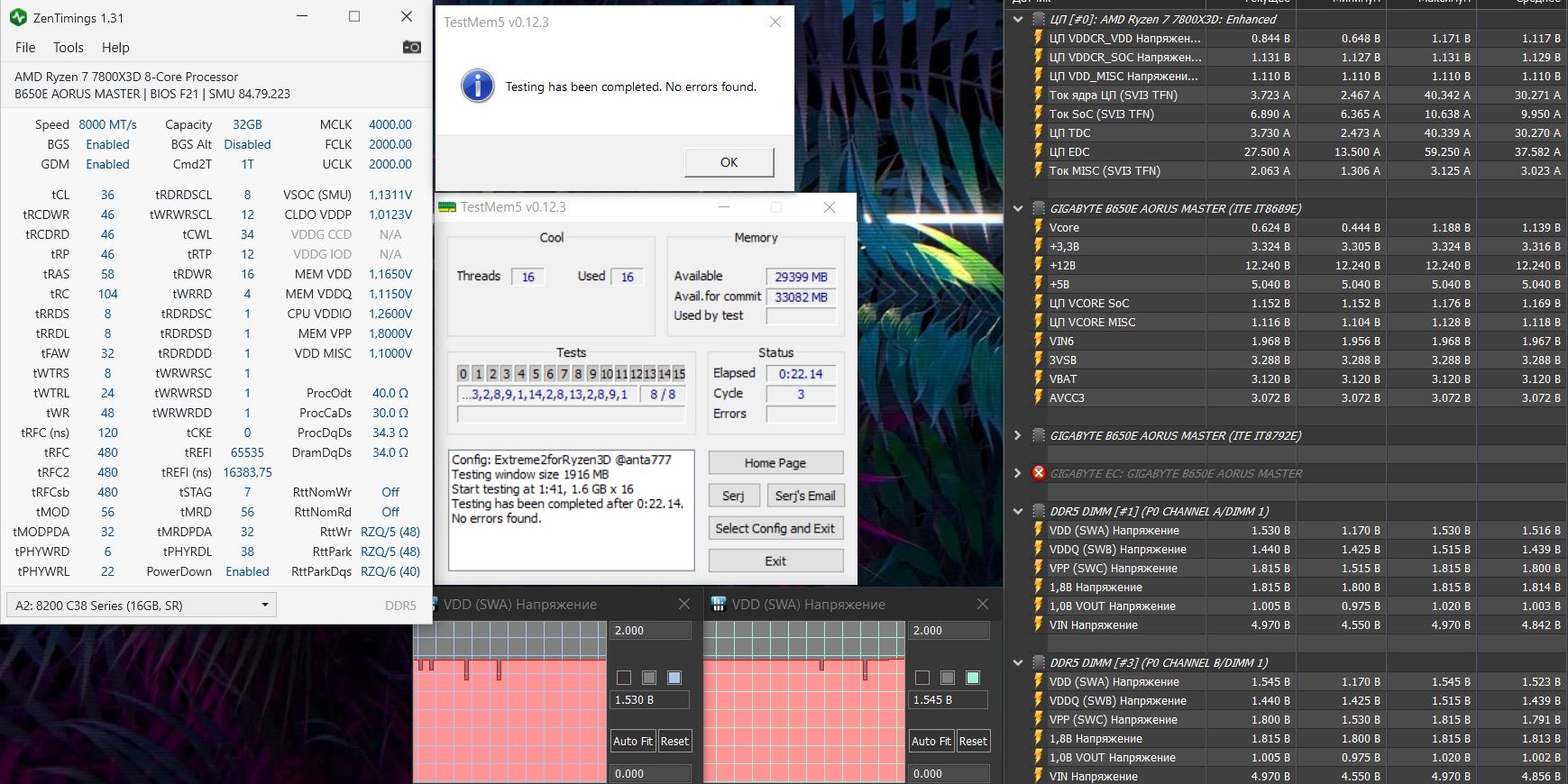

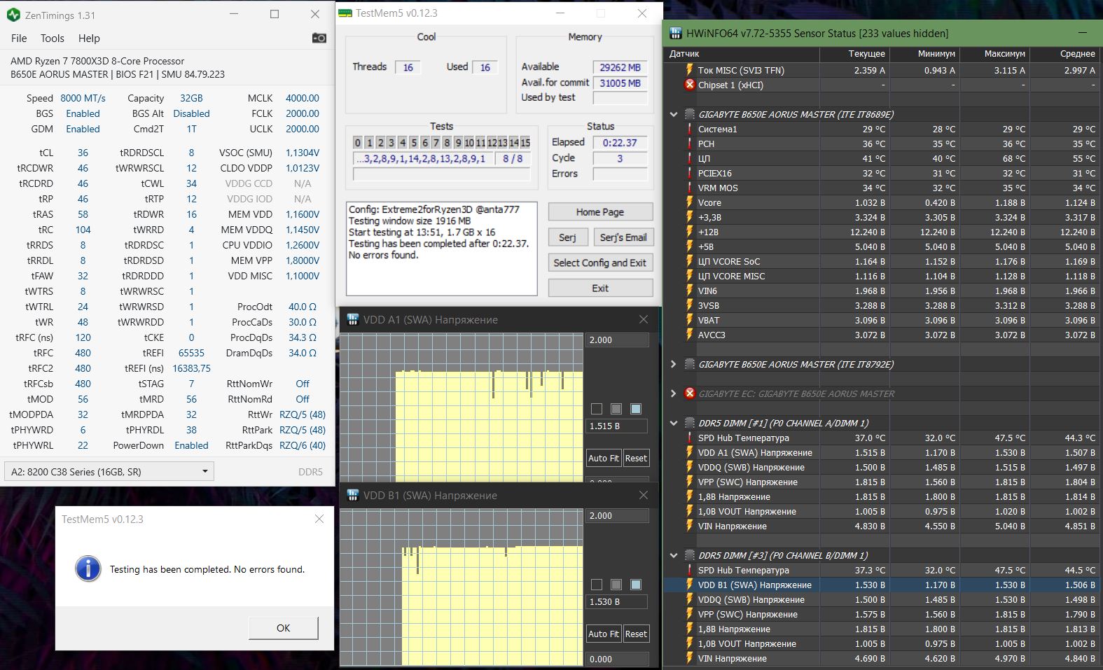

Нашёл, спасибо! Правда на моей плате 128м минимум.. Щас vddio 1.26 vdd/q 1.525/1.495 (1.515/1.500 hwinf) прогон сделаю, если ошибка будет, попробую эту штуку придушить до 128м.
1EDB0C41-2F10-4863-A72E-FB86BFBD5629.jpeg [ 873.39 КБ | Просмотров: 671 ]
upd
Как и предполагалось, тест пройден vddio 1.26 vdd/q 1.525/1.495 по hwinf весь тест держало 1.515/1.500 обе плашки, по окончании теста, на вторую пошло как обычно с превышением..
tmpass3.JPG [ 290.86 КБ | Просмотров: 662 ]
Пойду пристрелочный 2 пройду с этими настройками, если успешно, то потом полный цикл наверное...
upd
Второй пристрелочный ок запустил полный. Если полный пройду без ошибок, уже можно заявлять о стабильности? Или еще какие то крушеры надо обязартельно пройти? А то, я после своей стабильной лужи, теперь уже побаиваюсь делать такие громкие заявления :D
tmpass4.JPG [ 291.53 КБ | Просмотров: 641 ]
