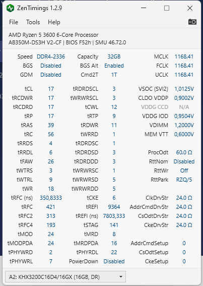

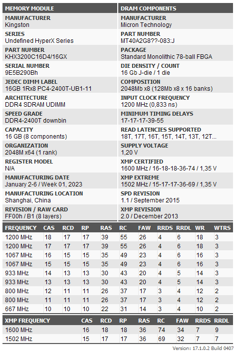

Всем привет!
Решил обновить память и купил 2 планки KHX3200C16FB3/16 на Озоне из Китая. Память оказалась паленой - опечатки на наклейки и один серийник на 2 планки. Однако Aida64 написала, что серийники по факту разные и возможно просто отбраковка основных партий (модель детектится HyperX KHX3200C16D4/16GX). Судя по отзывам XMP отрабатывают без проблем.
Покупал понимая, что по дефоту материнка поддерживает только 2667, но с возможность при разгоне взять и 3200. Старая память, HX426C15FBK2/8 (4 планки, 2667Mhz) 3000Mhz брала без проблем. Но эта с дефолтных (без XMP) 2400Mhz ни на герц не двигается - завышенные в хлам тайминги, поднятое напряжение и т.д. не помогли.
Возможно, что проблема именно в материнке, которая под разгон не подходит от слова совсем (судя по тырнетам там с разгоном туго, но хоть 2667 должно быть выжимаемо), или тут точно проблема в памяти и пытаться выжать из нее что-либо анрил?
Камень: Ryzen 5 3600, плата Gigabyte GA-AB350M-DS3H V2. Чипы Micro J-Die про которые калькулятор не в курсе.
ЗЫ: смог сбить тайминги до 14-14-14-24, но хотелось бы частоту.

RioBravo писал(а):
чипы Micro J-Die
Радиатор снимал или думаешь, что тайфун такое сможет определить достоверно?
->->-Z-O-V-<-<-
Регистрация: 08.09.2006
Фото: 142
RioBravo о 16-гигабитных RevJ (M16J), если Тайфун прав, впервые слышу и тем более не гонял.
Предположу, что никто здесь также не слышал, кроме самого автора Тайфуна разве что.

RioBravo писал(а):
опробовал конфиг вначале на частоте 2667 - не взяло, 3200 и 3400 тоже.
скинь скрин зен тайминг в стоке..что там мать навыставляла
R5 5600x/ROG B550-F /GTZ 3800/IF1900 cl15 /Corsair iCUE H150i Elite /Fractal Design Ion+ Pl 860W/ RTX™3080 GRock/Odyssey g7/Silent Base 802
Прикладываю

Agiliter писал(а):
включения GDM.
Попробовал, но так же без результата.
Регистрация: 29.03.2017
Планки должны стоять во втором и четвёртом разъёме от сокета.
Убираете разгон с цп если есть.
Включаете GDM в любом случае. С ним значительно проще настроить память.
WRRD 4
Если всё равно не заводится тогда надо задирать тайминги и смотреть сопротивления. RTT блок выглядит неправильно для двурангов, если это конечно двуранги.
Добавлено спустя 1 минуту 26 секунд:
А и CWL12. Плата совсем поехала? Вы там точно ничего не крутили? Биос новый и сброшен?

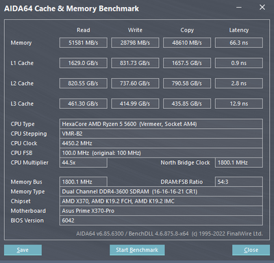

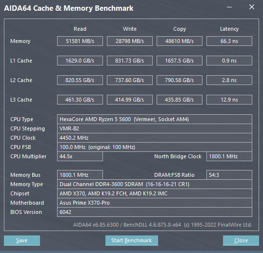

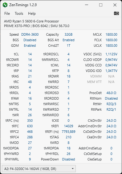

Регистрация: 08.06.2023
Всем доброго времени суток, что посоветуете какие сабтайминги поджать еще? надо ли?
TM5 гонял часик, после снижения вольтажа DRAM до 1.45 температура снизилась до 43-44, ошибок не наблюдаю (буду еще гонять другие тесты)
360016.png [ 90.95 КБ | Просмотров: 1086 ]
изображение_2023-06-08_130738182.png [ 37.76 КБ | Просмотров: 1086 ]
ZenTimings_Screenshot_28103525.9982659.png [ 33.93 КБ | Просмотров: 1086 ]
R5 5600/Asus prime x370-pro/EVGA RTX 3070/G.Skill RIPJAWS V [F4-3200C14D-32GVK] 32 ГБ
для начала, так: https://ibb.co/Q6vVSG4 ; если стабильно, то так пробовать: https://ibb.co/mHs8g7h

RioBravo писал(а):
Прикладываю
Чипы 8-гигабитные и, соответственно, модули двуранг, а не одноранг.
Тайфун не смог…
usr721 писал(а):
Добавьте к вышесказанному SCL 4 оба, CWL 16, RDWR 9, WRRD 3, ProcODT 40.
AB350M +3600 Оптимальные параметры могут отличаться. Я бы просто задрал до упора все "третичные", чтобы не гадать что там конкретно мешает.
RTT если это двуранги должен быть *-3-1. Обычно 7-3-1, по факту первое сопротивление на двух двурангах подходит любое или просто не используется. То что сейчас ставит плата похоже на сопротивление для однорангов, так что это возможно одноранговые планки на 16ГБ, возможно двусторонние одноранговые, ну либо плата ставит что-то не то.
