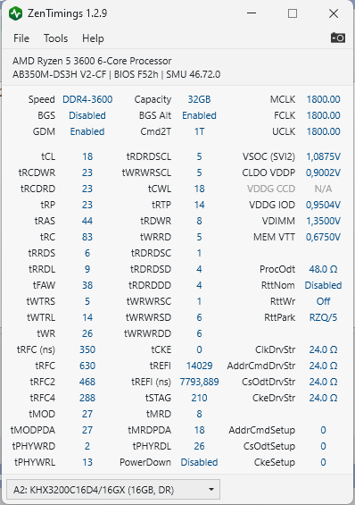

Agiliter писал(а):
AB350M +3600 Оптимальные параметры могут отличаться. Я бы просто задрал до упора все "третичные", чтобы не гадать что там конкретно мешает.
Для 3200-3400 озвученного запаса по-моему более чем достаточно. Можно конечно задрать и выше, если сильно хочется.
Впрочем, одно здесь все таки можно еще позадирать - vDIMM.
Agiliter писал(а):
RTT если это двуранги должен быть *-3-1. Обычно 7-3-1, по факту первое сопротивление на двух двурангах подходит любое или просто не используется. То что сейчас ставит плата похоже на сопротивление для однорангов, так что это возможно одноранговые планки на 16ГБ, возможно двусторонние одноранговые, ну либо плата ставит что-то не то.
Это, да - указывает на одноранги и, соответственно, 16Gb чипы, если конечно автор не задал зачем-то RTT вручную.
Однако RFC, как видно, выдало 350, а не 550 нс, как у любых модулей на 16Gb чипах. Поэтому все таки это двуранги и RTT было задано вручную :roll:
Если это важно, автор сам легко может изучить модуль с торца на предмет распайки чипов на одной или обеих сторонах.
Заодно можно глянуть стикер, что бы определить производителя чипов. Это нам мало что даст, но все таки…

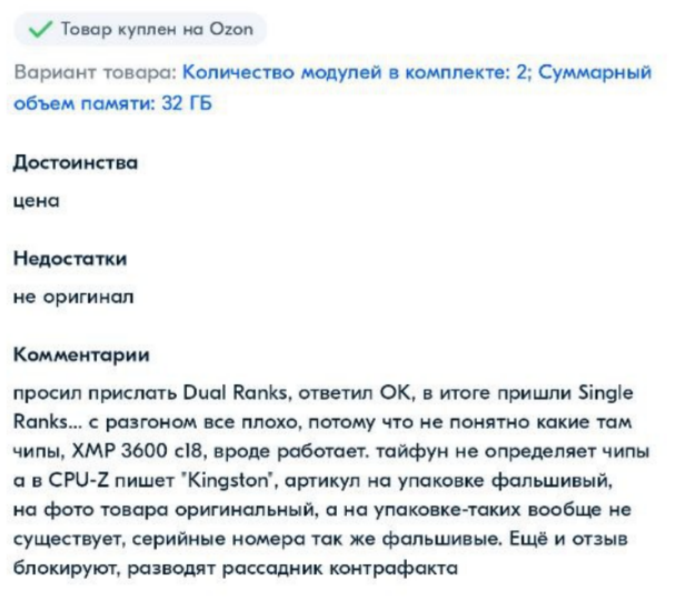

Думаю все же косяк в поддельной памяти - у кого-то даже на XMP 3200 она сыпала ошибками. Полагаю тут даже не рефаб или рабочие чипы из отбракованных партий, а натурально подвал из полного хз.
Ну и в довесок отзыв о другой памяти этого же продавца:

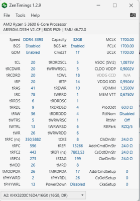

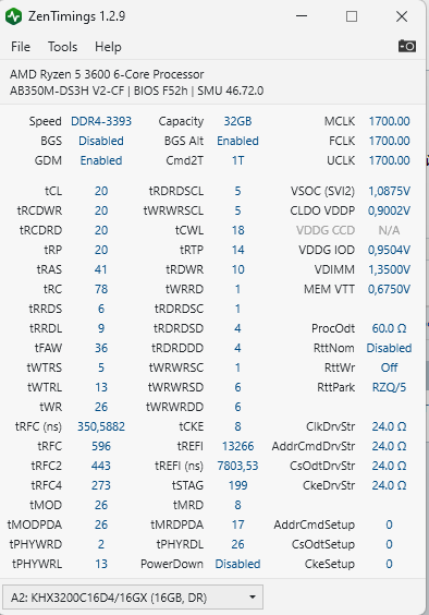

Добрался до 3400 на таймингах 20-20-20-20-41 c GearDown'ом и 1,35В:

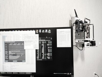

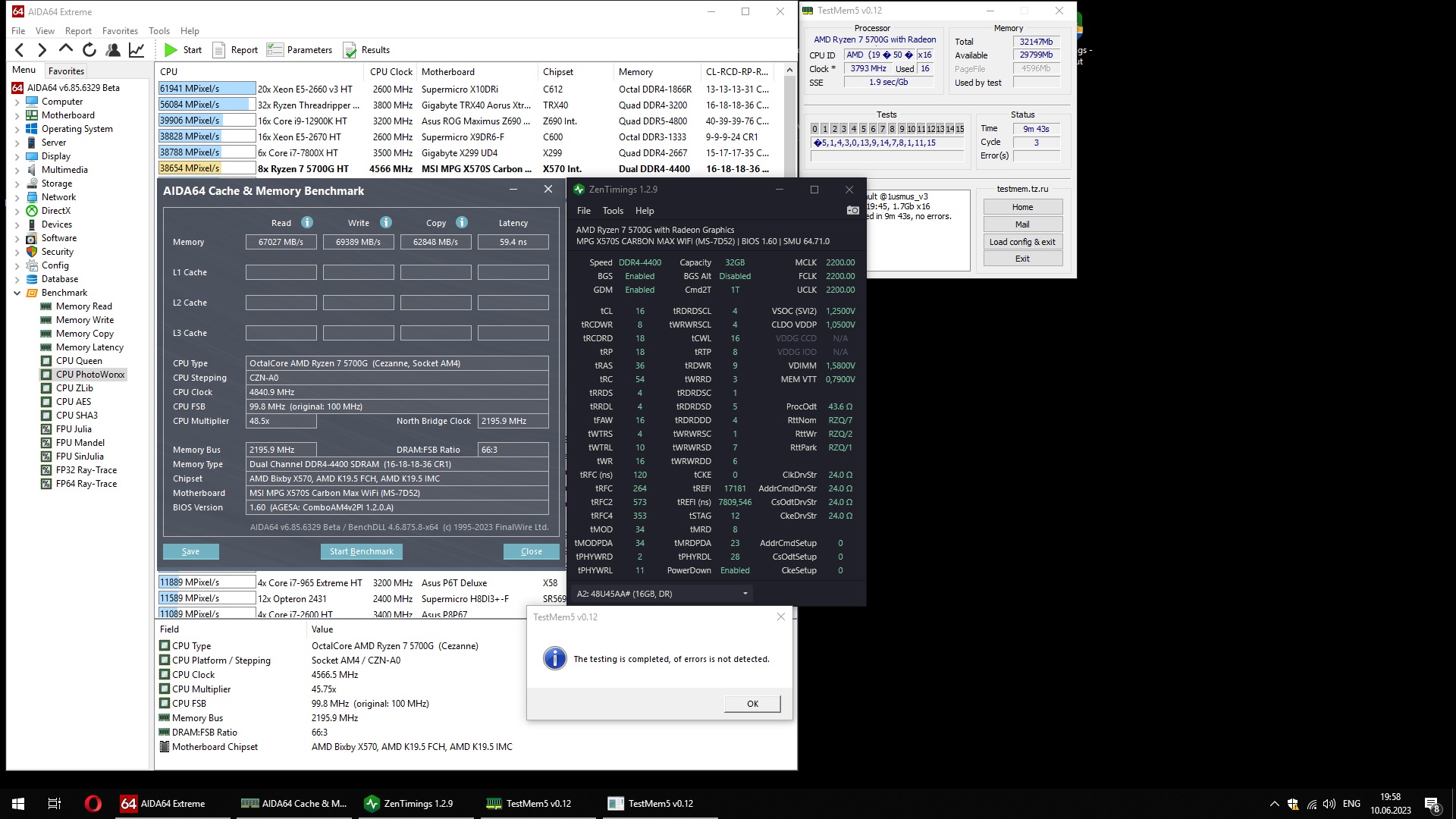

Регистрация: 07.04.2006
Так и не победил latency. Пробовал с загрузочной флешки winpe, так же ~58-60ns.
4400cl16 10 06.jpg [ 454.11 КБ | Просмотров: 664 ]
photo_2023-06-10_20-01-58.jpg [ 145.64 КБ | Просмотров: 664 ]
R7 9800X3D | MAG B650M Mortar Wifi | RX9070XT | M-die 48gb 6000cl30 | RM850x
Регистрация: 29.03.2017
Maloych
PowerDown выключите.
