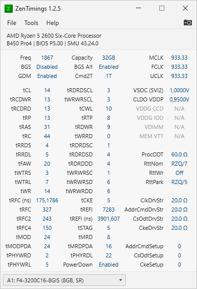

Регистрация: 02.04.2011
npa4ka
Я тоже так думал.
Но сейчас произошло "чудо" я бы сказал.
Как только я покупал ПК был один кит(2планки) и я эти две планки настроил с большим трудом на 3200
Потом прошел год и я решил докупить второй кит с расчетом, а повезет ли вообще чтобы 4 планки заработали хотябы на 2933?
В итоге получилось 3000 и все вроде работало и нормально проходились тесты ТМ5, пока не стала крашится одна игра чувствительная к памяти(Quake Champions)
Поменяв CAD_BUS Block > 20-20-20-20 и Termination Block > Proc ODT 48, RTT(RZQ) - 7-3-1
Все опять заработало стабильно.
Но не бывает все так просто) Я досмотрелся до рандомных статтеров в этой же игре и решил копать глубже)
Пока не решил или снова попробовать АЖ 3200 на 4 планках и если не получиться то останусь на дефолтных для r2600 - 2933
Вот и пришел сюда за советом.
Сейчас о "чуде"(а бывают ли чудеса?)
Я выставил SOC Voltage 1.0125 и далее тупо XMP профиль
https://www.gskill.com/product/165/185/ ... C16D-16GIS
(скрин прикрепил)
Пока ТМ5 тест 1usmus_v3 пройден без ошибок.
Внимание вопрос к Знатокам. Почему со временем стабильно работающая память ранее, позже начинает ошибаться? И что с этим делать? Кроме как менять проц гарантированно держащий 3200 или оставлять один кит(А2-B2) или покупать дорогую память?
PS Наверное нужно быть гением чтобы во разбираться во всех тонкостях настроек ПК современных.
PPS Еще был момент с этими двумя китами. Один раз предварительно работающий комп перестал загружаться. Дело оказалось в этой памяти. После смены плашек местами и очистки контактов - все заработало. Компу 3 года.
ZenTimings_Screenshot-XMP-SOC-1.0125v-RAM-1.35v.png [ 31.61 КБ | Просмотров: 826 ]
Чуда не произошло. Пару дней пк не включался, сегодня включение началось с тренировки памяти и все сбросилось в дефолт. НО КАК оно нормально проработало тогда целый день прошло тест без ошибок и игралось нормально???
Регистрация: 03.10.2019
вообще-то на скрине выше и есть дефолт, частота памяти 1866.
