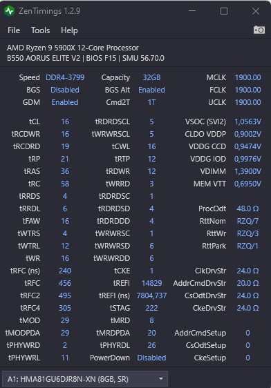

Подскажите пожалуйста: Планки "зеленки" 4х8гб DJR, TWR ниже 16 не едет, Так же как и TRTP ниже 12. В чем может быть прикол?
DJR.jpg [ 56.88 КБ | Просмотров: 1978 ]
1. i5 13600K, Z790 AORUS ELITE X WIFI7, Liquid Freezer II-360, Colorful iGame RTX 3080 Advanced, PcCOOLER P5-YS1000-G1F
Регистрация: 09.09.2012
diadiavaniar для tWR это норма, для tRTP пережат rcdrd как вариант, попробуй его на 20

diadiavaniar первички ваши стабильны, проверяли со вторичками на Авто?
Попробуйте 16-8-21-21-39 60, а потом уже вторички поджать.
Также vSOC повысил бы.
У меня такие зеленки ехали на 3800 так с отключенным GDM, правда, 2 штуки, а не 4 https://i.imgur.com/djHQBEI.png
Пара WR-RTP, как видно, ужималась отлично.
8700g, lf ii 240, b650e-snow, micron 2x16, rm550x, define mini c

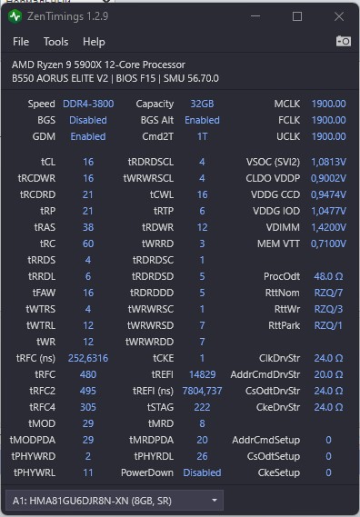

Да, я почемуто был уверен в рсд))) Но дело в нем видимо, спасибо за совет! Я бы так долго лопатил, будучи уверенный в первичках :D
DJR1.jpg [ 61.53 КБ | Просмотров: 1883 ]
Что насчет GDM, то кп никакой видимо, на двух синглах раньше отключал, на дуалах и 4хSR, не получается. Ну и ладно, мне рекорды не ставить, за ту цену что продают эти зеленые планки просто шикарно, даже после дуалранк на b-die самсунг не вижу разницу по инпутлагу, точно не хуже, а греются .... а они вообще греются?) При тесте трогал чипы и не почувствовал температуру, вентилятор дует правда на них 120-ка (по привычке с DR b-die :D ) Чуть позже поковыряю вторички и третички нормально

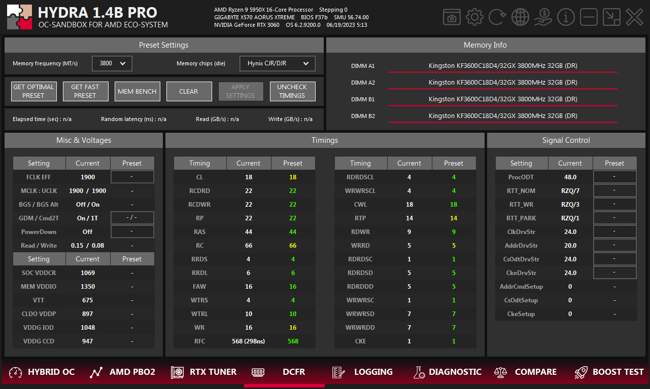

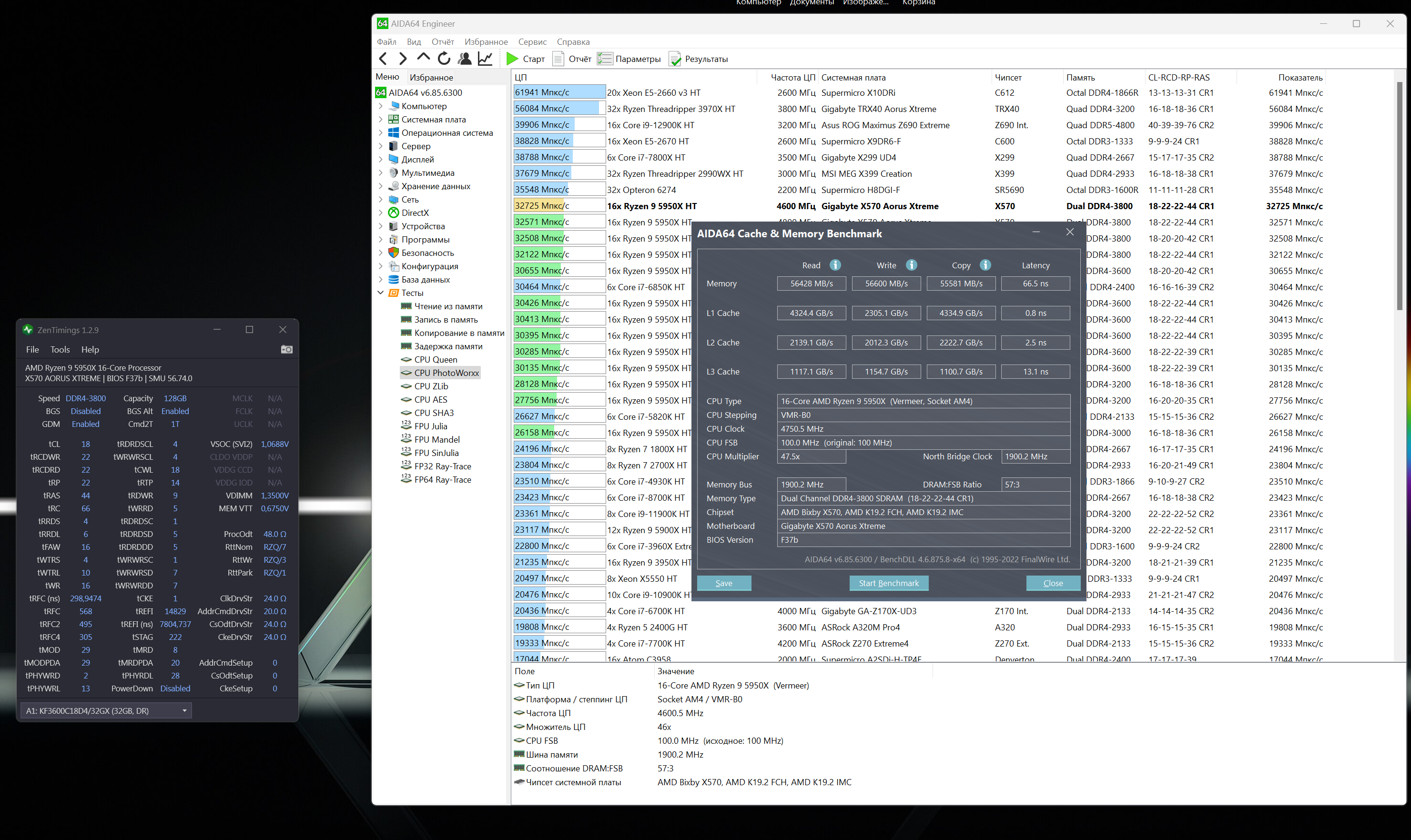

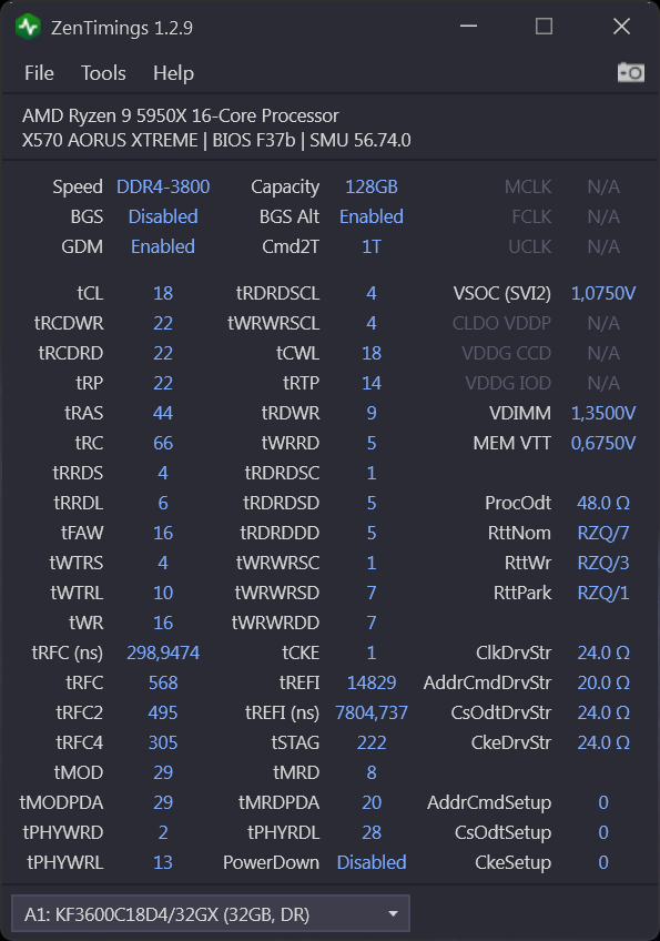

Приветствую.
Друзья, нужен совет специалистов. Год с небольшим просидел на XMP, увидел у "коллеги по цеху" похожую конфигурацию, но с настроенной ОЗУ - проникся.
Несколько дней полистал тему, предварительно настроил, оцените/поправьте конфиг.
Машина универсальная, в основном работа и хобби: чертилки, кады (Invertor, Компас), редакторы и рендеры (Макс, Блендер, Кейшот, Корона, Врэй (цпу/гпу), Иллюстратор, Фотошоп, редко: Афтереффект, Лайтрум.
Серф и фильмы/видео 4К, игр, можно сказать, нет. Установил метро, но так и не запускал :-)
Снимок экрана 2023-06-19 051240.png [ 1.24 МБ | Просмотров: 1489 ]
Эфпсы не сильно интересуют, в целом результатом доволен, и оставил бы так, но если можно что то подкрутить/подправить, не в ущерб стабильности, то почему бы и нет, но надо что бы спецы посмотрели.
Железо:
ЦП 5950x
М/П GIGABYTE X570 AORUS XTREME
ОЗУ Kingston FURY Beast Black [KF436C18BBK2/64] 64 ГБ (два комплекта, брал в разное время) 128ГБ
107ZenTimings_Screenshot.png [ 59.7 КБ | Просмотров: 1489 ]
Что пробовал:
CL 16 - нет старта
18-20-20-20 - ошибки в тестах
1933 - ошибки в тестах
RDWR и WRRD пробовал менять - нет старта - оставил в авто
Снимок экрана 2023-06-19 062214.png [ 642.74 КБ | Просмотров: 1489 ]
Гидрой не пользуюсь, но она показывает те параметры которые не видны в ZenTimins
102.png [ 91.72 КБ | Просмотров: 1489 ]
Температуры вроде норм (есть охлаждение , до 30/33 в нагрузке, простой 25/27)
С этими таймингами сижу пару дней, все норм, проходил ТМ5 1usmus_v3 без ошибок.
Вроде все.
Благодарю
P.S. чипы Hynix точнее не скажу, тайфун (разных версий) так и не запустился, цп сейчас в стоке.
5950x+X570 XTREME+128GbDDR4+RTX_A4000+Monsta_420
5700x+MSI B550-A_PRO+64GbDDR4+RTX3060+FD_Celsius_S28_Prisma
Регистрация: 30.04.2013
trtp 8
AM5 R7 7700=6050Mhz air WR
Регистрация: 23.07.2022
Откуда: Урал
Фото: 10
Remarc писал(а):
trtp 8
Спасибо)
Это все правки? можно переходить к финальным тестам?
И да, по тестам, конфиг 1usmus_v3 на моих гектарах длится 1 час 40 минут, запускал extreme@anta777 (но с другими таймингами) пришлось прервать через 4 часа, есть способ проще?

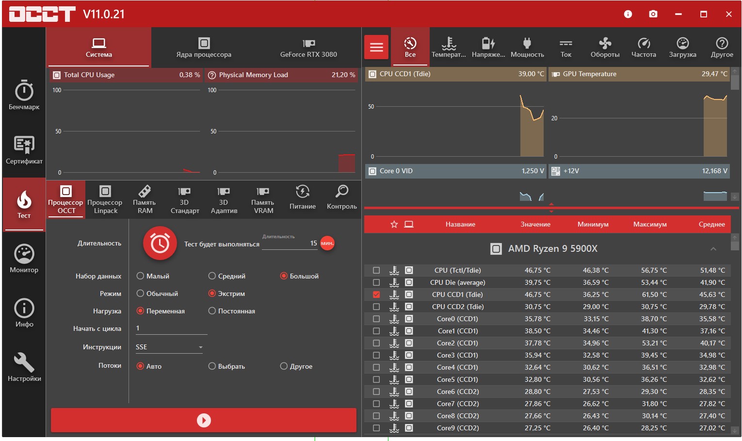

Я всегда запускаю перед тестами на память типа ТМ5, ОССТ с настройками как на скрине, ловит ошибки сразу которые можно поймать тем же ТМ5 через час.
ОССТ.jpg [ 231.9 КБ | Просмотров: 1466 ]
Потом уже ТМ5, карху с галочкой Stress FPU, в основном все стабильно после ОССТ
