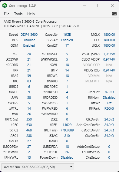

Регистрация: 19.04.2018
anta777 писал(а):
Дайте скриншот из зентаймингс.
Вот zentimings
Screenshot_1.png [ 34.56 КБ | Просмотров: 711 ]
Ryzen 5 5600x (+200 CO) | Samsung D-Die 2x8 3600 | Asus Tuf B450 PLUS-Gaming | Nvidia GeForce 3070 | be quiet 700W | Dark Rock Pro 4.

anta777 писал(а):
Первички ниже не идут?
Добавлено спустя 4 минуты 20 секунд:
И какие у вас чипы памяти?
И какое напряжение на память?
Первички пробовал ниже давно, сейчас поставил 20-20-20-39 запуск есть, попробую потестить, но первый ставлю 19, оно автоматом в винде и биосе ставит 20
по напряжению 1.35
чипы самсунг

vladislav13131 писал(а):
Добрый день, хотел уточнить можно ли как-то понизить еще Latency, или увеличить пропускную способность в Aida
Вот zentimings
тайминги снижать надо,хотя на c-die они слабо понижаются
по напряжению 1.35
чипы самсунг
это из-за включенного gear down mode,пробуй 16 и напряжение 1,38-1,4v

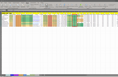

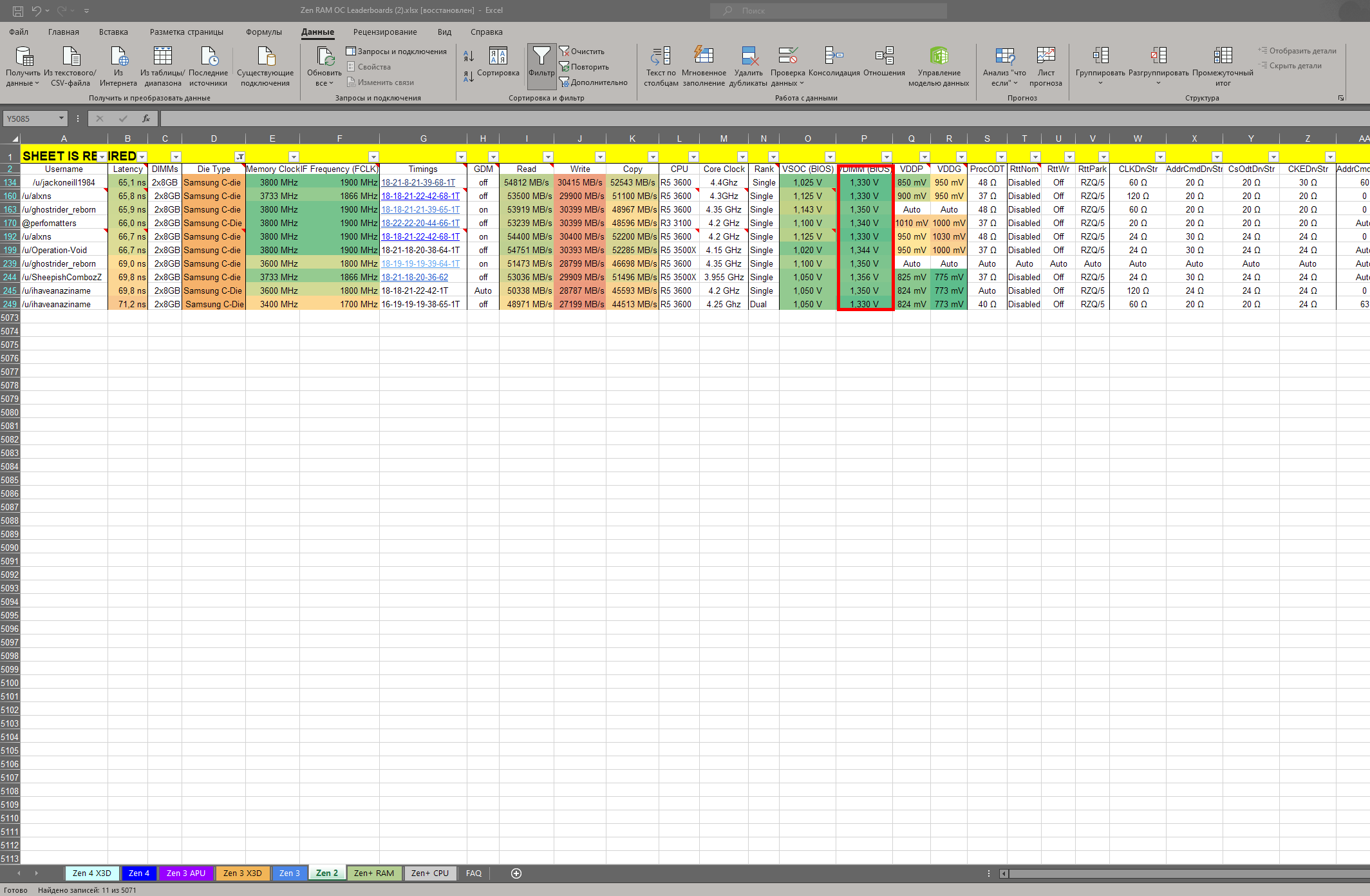

Регистрация: 09.09.2012
Remarc писал(а):
ясно,смотри шапку темы
В шапке темы есть табличка "Рекорды разгона памяти overclock.net", которая гораздо более показательна.
C-Die.png [ 190.53 КБ | Просмотров: 534 ]
Плюс на просторах интернета компетентные на мой взгляд ресурсы также не рекомендуют превышать 1.35в для S8C на постоянку
Добавлено спустя 7 минут 18 секунд:
Видимо оставлю как было, до замены cpu, ram
По той же табличке, что я выше привел, можешь попробовать 18-21-21-45-68 1.35в, должно поехать
Ну и вторички по гайду i2hard или кальку поджать. Но сильно лучше не станет, сменить цп верное решение, озу по желанию если есть деньги, и лучше на 2х16
