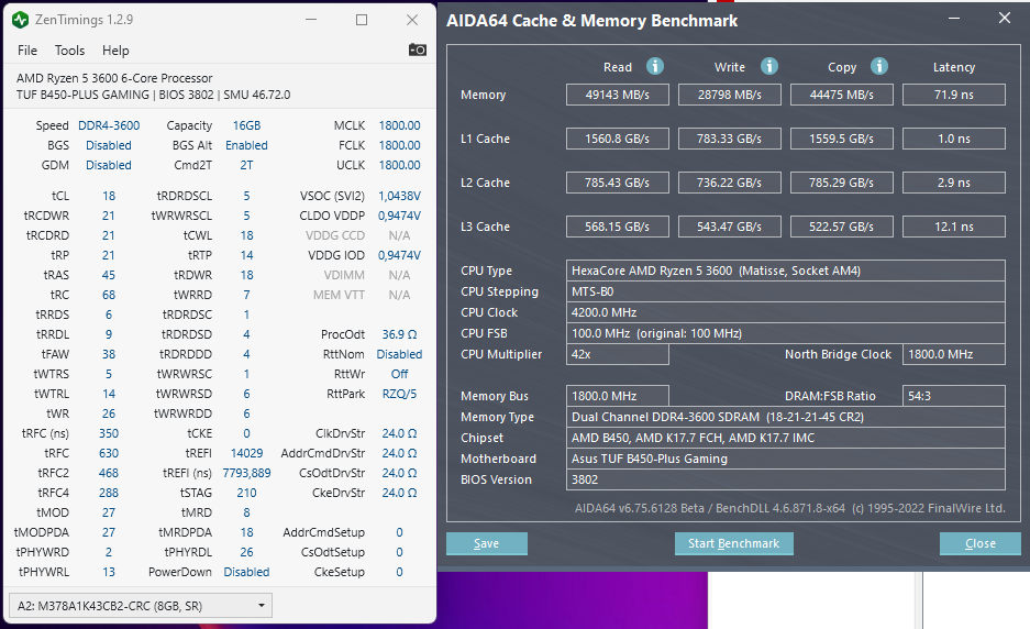

У человека подобная плата, б450, должно завестись у меня на таких же параметрах?
Или все таки что-то изменить лучше?
Screenshot_2.jpg [ 24.12 КБ | Просмотров: 692 ]

npa4ka писал(а):
Тайминги не зависят от МП, они зависят от качества чипов ОЗУ
Попробую что указали выше поставить, после теста отпишу, а там посмотрим, есть ли смысл дальше идти)

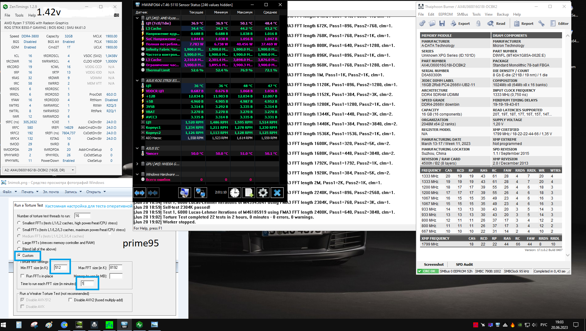

Оперативная память ADATA XPG GAMMIX D20 16x2 dual rank. Память явно может больше по частоте, чем я наковырял для себя в разумных приделах по напряжению 1.42v. На моей плате нормально работает только 60 procodt. Иначе нестабильность даже на 3600 с авто таймингами. Заметил такую штуку, soc никак не влияет на ошибки по памяти, а вот система, может вывалиться в черный экран с работающими вертушками.Сори, напряжение на картинке поставил в начале не верно, верно 1.42v. Картинку поправил.
Снимок.PNG [ 482.28 КБ | Просмотров: 588 ]
Последний раз редактировалось sahaprof 20.06.2023 21:35, всего редактировалось 1 раз.

sahaprof whea по шине на апушках не бывает, так что можно не мониторить.
tRAS 42
tRRDS 4
tRTP 6
BGS "APU Mode" также можно включить (F9 - поиск по "bank"), хотя не знаю, что оно дает или не дает.
На досках ASUS почему-то оно не включено по дифолту.
8700g, lf ii 240, b650e-snow, micron 2x16, rm550x, define mini c
Не знал. Малоли, всякое бывает) Память не хочу зажимать до придела, иначе точно придется двигаться к 1.5v.
Регистрация: 19.04.2018
Вчера поставил 19-21-21-21-38-83 1.35 (авто стоит последний) - местест прошел без ошибок,
Пробовать ставить 18-21-21-45-65 1.35 будет лучше по показателям?
При включённом GDM 19=20, нечётный CL не работает. А 18 будет 18. Конечно будет чуть лучше, но нужно и другие тайминги настроить, хотя бы tRC, tRFC и группу tRRD*-tFAW
Только не 18-21-21-45-65, а 18-21-21-45-68
Выставил такие параметры, мемтест прошел 2 часовой, все ок, может можете что еще посоветовать ужать, чтобы уменьшить latency еще и кэш поднять?
Screenshot_1.png [ 175 КБ | Просмотров: 564 ]
Ryzen 5 5600x (+200 CO) | Samsung D-Die 2x8 3600 | Asus Tuf B450 PLUS-Gaming | Nvidia GeForce 3070 | be quiet 700W | Dark Rock Pro 4.
Регистрация: 09.09.2012
vladislav13131 дальше в шапке вторая строчка сверху "i2hard" - хороший гайд по вторичкам, с готовыми пресетами по сути, по нему группами настраивай вторички, каждую группу тестируй
Смотря какие чипы.
Вот гонял на днях одноранги S8B при 1.455V (родные радики там отличные, хотя стрессы все равно были с активным охладом).
S8B 2x8 4600CL18 GDM
Регистрация: 23.11.2017
usr721 писал(а):
Смотря какие чипы.
У меня двухранговые и явно не отборные. trfc ниже 550 не поедет.TRCDWR стремно как то зажат. Толк в игрулях то есть от такого тайминга 8?
Регистрация: 08.09.2006
Фото: 142
Понятно, что совсем иные чипы.
Было дело, гонял на апушке двуранги на похожих зеленках Микронах - M8J, которые отличаются от попсовых M8E более высоким RCD.
