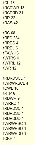

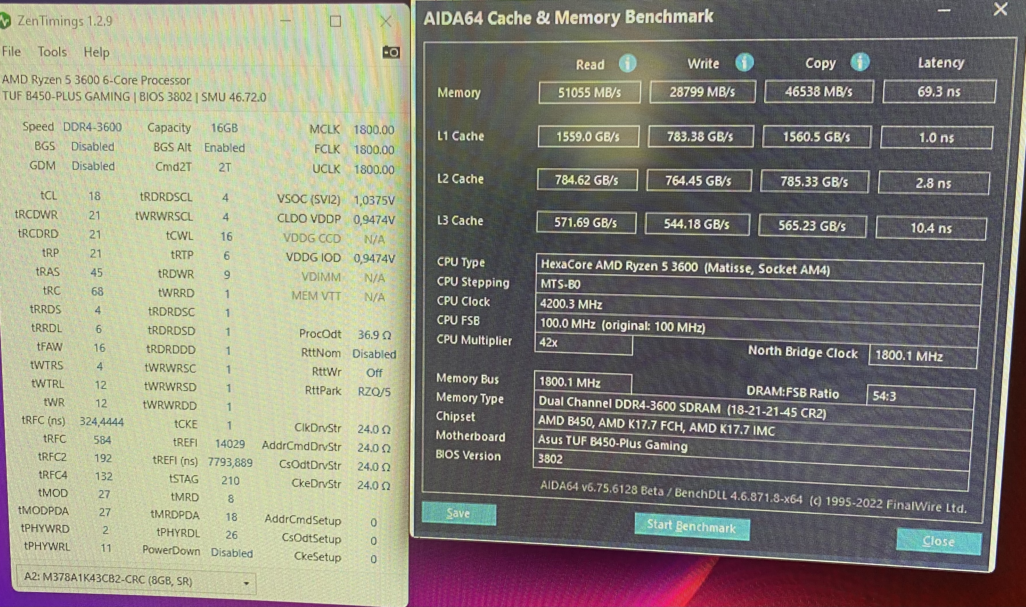

Регистрация: 19.04.2018
Доброе утро!
Поджал вторички и третички тоже (не знаю на Макс или нет, но прижал все, какие то достаточно сильно опустил), ошибок в тесте нет, все ок
Вопрос, стоит ли пробовать на единицу опускать одну из первичных?
Или может что еще посоветуете опустить исходя из zentimings
177030B3-8465-4416-BFAE-721A8CB6B51B.jpeg [ 4.68 МБ | Просмотров: 682 ]
И еще, тайминги (вторички и третички) взял с таблицы у человека, они выставлены один в один (но у него первички ниже, и частота 3733)
FD713DE1-68D9-4258-A4EC-E9D00467A3C6.jpeg [ 46.3 КБ | Просмотров: 681 ]
Тайминги у него такие:
Screenshot_3.jpg [ 22.73 КБ | Просмотров: 674 ]

Регистрация: 09.09.2012
vladislav13131 отлично ужал
Из того, что осталось - попробуй RCD и RP до 20 ужать, но т.к. ты уже ранее пробовал - то вряд ли поедут. Поэтому остался RAS+RС (их парой меняй), опускай оба сразу на единицу и делай быстрый мемтест, нет ошибок за 2-3 мин - снова опускай на единицу, и так пока сразу за пару минут не посыпят ошибками или не будет старта. Когда найдешь нестабильные, сделай +1 или +2 на оба и пройди полный мемтест
Ну еще можешь попробовать RFC поджать, но сейчас у тебя вроде норма для C-Die
Ну и финально при желании можешь поискать минимальное напряжение, может 1,33в поедет, а может нет, это уже не обязательно
npa4ka писал(а):
vladislav13131 писал(а):
GDM выключал когда 19 первый стоял, а ставило 20, но не включил обратно, лучше обратно его включить?
CR=2T у меня стоит в auto, видимо он сам поменялся, когда тайминги ужал, поставлю в ручную 1T тогда
Ну 2 варианта. Либо отключи GDM и выстави 1T, если поедет - так и оставь, это самый быстрый режим. Либо просто включи GDM. Выключать его с CR=2t для чётных CL не имеет смысла
Попробовал GDM выкл, и 1T - синьки сыпет, сразу везде
Если GDM вкл, и 1T то нормально, тест проходит,
(Но с GDM disabled - 2T latency был ниже 69.3 при 51100; а сейчас с DGM вкл, 1T 51400 - 70mc)
Может лучше оставить disabled - 2T тогда? Если показатели лучше (несколько раз сравнил)
(пробовал даже некоторые тайминги 22 сделать, но с dgm выкл и 1T сразу синьки)
Далее попробую еще первички по одной поопускать - посмотрю может одна встанет на 20
Ryzen 5 5600x (+200 CO) | Samsung D-Die 2x8 3600 | Asus Tuf B450 PLUS-Gaming | Nvidia GeForce 3070 | be quiet 700W | Dark Rock Pro 4.
