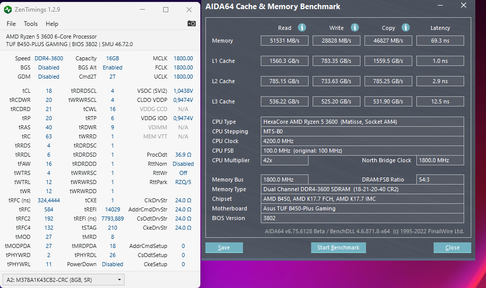

Еще несколько вечеров поджимал тайминги, и это максимум что я смог, я уменьшил RCDWR, TRP до 20, и RAS и RC до 40 и 63. (как появились ошибки Ras и RC поднял на 2)
А так 2 часа теста - все ок
Много по цифрам это не дало, но было в основном latency 69.5-69.7, сейчас это 69.3-69.4, и кэш был около 51100, сейчас 51500
Конечно если бы 1T зашел, было бы еще выше, но я думаю и так для такой памяти, совсем не плохо)
Спасибо еще раз за помощь форумчанам, и отдельно npa4kа, за советы дельные, и простые, толковые разъяснения.

vladislav13131 :ok:
Ну чтобы прям совсем феншуй - RAS=RC-RP=43
Как сменишь ЦП латенси ещё упадёт сильно

npa4ka писал(а):
vladislav13131 :ok:
Выставил RAS=43
И еще вопрос, память же должна взять с 5600х эти же параметры?
Или возможно и ниже даже смогу что-то еще опустить?
(Не хочется с 0 еще раз настраивать все))
У ZEN3 КП быстрее, если чипы позволят, все поедет быстрее.
8700g, lf ii 240, b650e-snow, micron 2x16, rm550x, define mini c
Регистрация: 09.09.2012
Не придётся, всё поедет на текущих настройках. Ниже тоже вряд-ли получится, тут упора в КП нет
