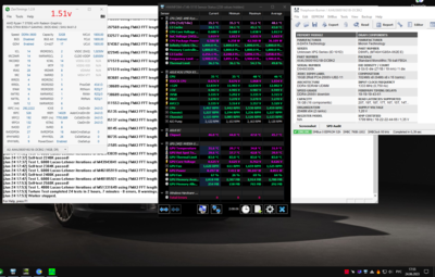

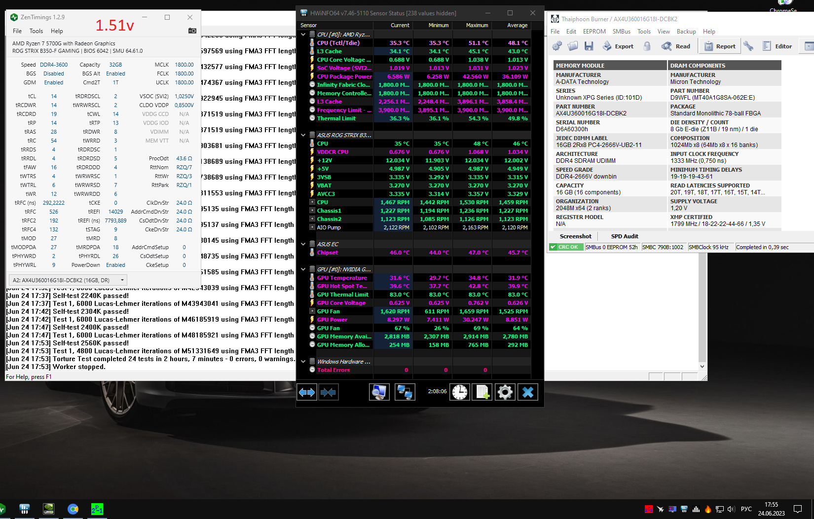

Пытаюсь взять sl14 на ADATE XPG GAMMIX D20 3600 32gb , может и выйдет, час почти идет тест. Напряжение 1.51v..
Снимок.PNG [ 336.79 КБ | Просмотров: 790 ]

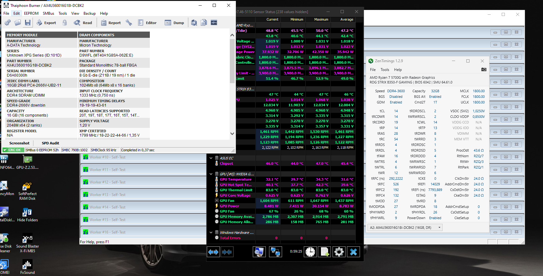

Взял sl14 :dance: на ADATE XPG GAMMIX D20 3600 32gb!
Снимок.PNG [ 463.18 КБ | Просмотров: 756 ]

sahaprof норм, разве что подровнять RAS 40 и RTP 6.
Больше здесь на 3600 не выжать, разве что отключать GDM+CR1, но это весь процесс практически заново.
Лучше дальше частоту повышать, как уже говорилось.
Добавлено спустя 1 минуту 9 секунд:
Также включил бы APU Mode для BGS.
8700g, lf ii 240, b650e-snow, micron 2x16, rm550x, define mini c
Протестировал в ларке, все минималки. Получилось лучший вариант 3666, а чем выше частота, тайминги увеличиваются.Все они настроены почти на максимум. Нет такого, что бы материнка сама выставила тайминги большие.
3600sl14-205
3666sl16-211
3800sl16-207
3600sl25-184 (авто тайминги материнка выставила)
RAS 40 зачем его повышать или я тебя не верно понял?
