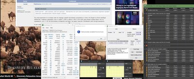

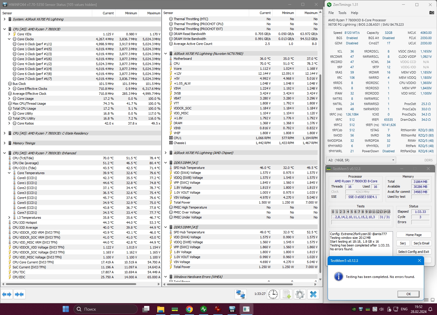

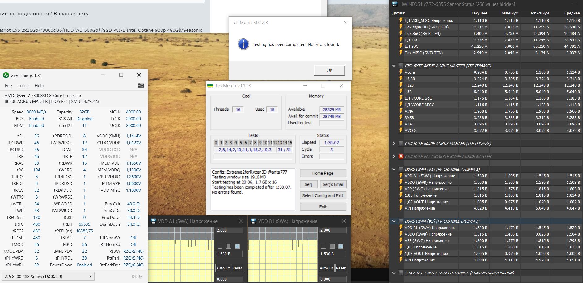

Пристрелочный пройден, вот самый жирный косяк этик win тестов, вместо того чтобы всю память нагружать, я вынужден отдельно сам фигней страдать "нагружая" выделенную для гпу и занятую виндой память, приходится городить конструкции. Эше параллельно на ютубе видео с музыкой звук с него идет, если что.
Погнали полный. Пока кажется просто встроенному гпу не хватало чего то с vsoc 1.140 :D , при включении 4к видоса на фоне а далее просто плащки голодают. Ну щас узнаю.
ps Только увидел что zentimings перекрыт vsoc короче там и в hwinfo на тесте 1.137-42 показывает. в Биосе 1.150
tmpass5.JPG [ 433.72 КБ | Просмотров: 727 ]

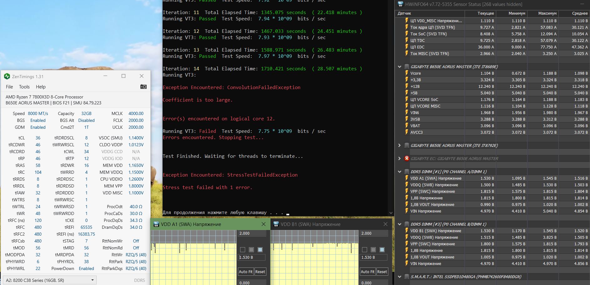

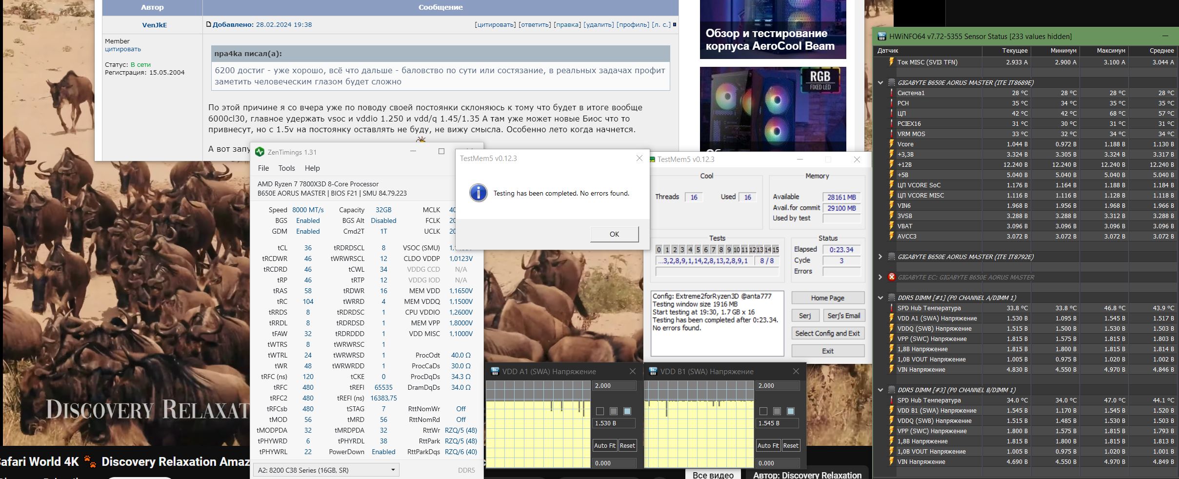

Спасибо. Итак все наконец то прошло хорошо. Заметь C vddio 1.27 но с vdd/q по hwinfo 1.515/1.500 падала ошибка, повышение до 1.53 с vddio 1.26 решило проблему. Сикий экран 100% vsoc 1.140 не хватило когда APU нагрузилось. Сейчас 1.150 в биос совпало с твоими данными.
TMpassfull.JPG [ 323.75 КБ | Просмотров: 678 ]
Сейчас запущу со stress -M:27G -D:120 -TL:4500 VT3

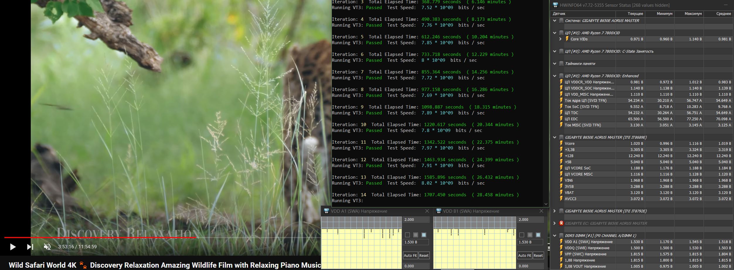

Итак норм, не долго музыка играла) Полчаса с небольшим продержался. Ошибка о чем нибудь говорит в этом месте?
crunch.JPG [ 299.66 КБ | Просмотров: 645 ]
Ладно вот теперь смотри, ставлю vddio 1.29 И пробую снова, если опять ошибка - Планкам еще как минимум q добавить. Если пройду то начну откатываться пошагово vddio до момента когда не пройду.
Пошла жара, vddio 1.3, еще на 1.35 потом попробую, но никаких изменений в динамике vdd/q по hwinfo не наблюдаю

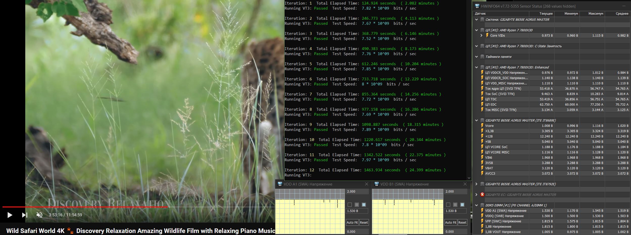

Добавлено спустя 36 минут 51 секунду:
Пока все хорошо, обращаю внимание, конструкции на заднем плане на скринах это вынужденная мера, если только переходишь на другую вкладку в браузере либо сворачиваешь, видео приостанавливается, и фактически не работает. Поэтому нужно держать именно на фоне и видеть что оно воспроизводится. Реально время экономит если что то не так. Но это только для встройки актуально, по хорошему конечно с видюхой всем этим делом заниматься.
crunchrun.JPG [ 375.36 КБ | Просмотров: 618 ]
Добавлено спустя 11 минут 45 секунд:
upd Кранч пройден, это интересно. Тогда vddio 1.27 и по новой.

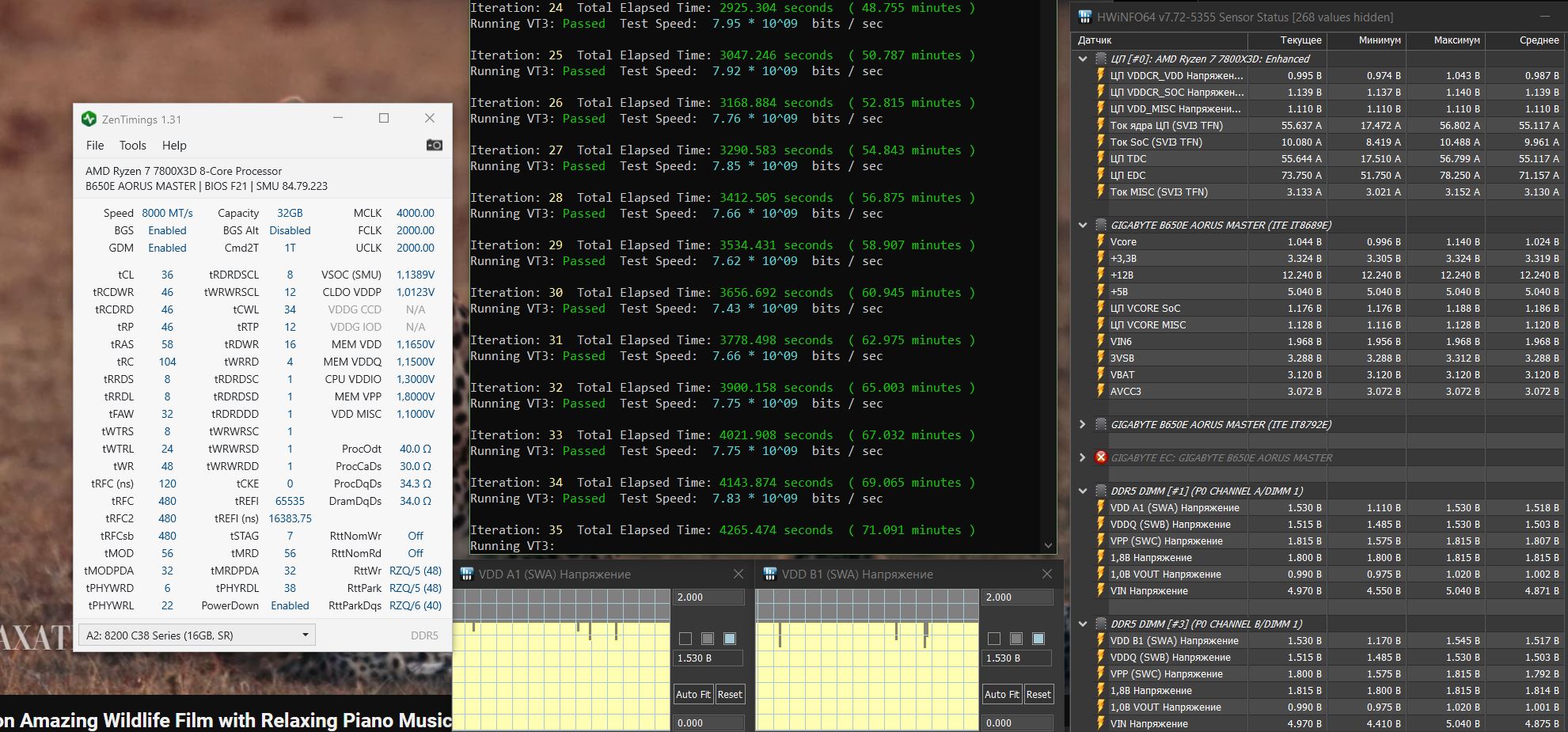

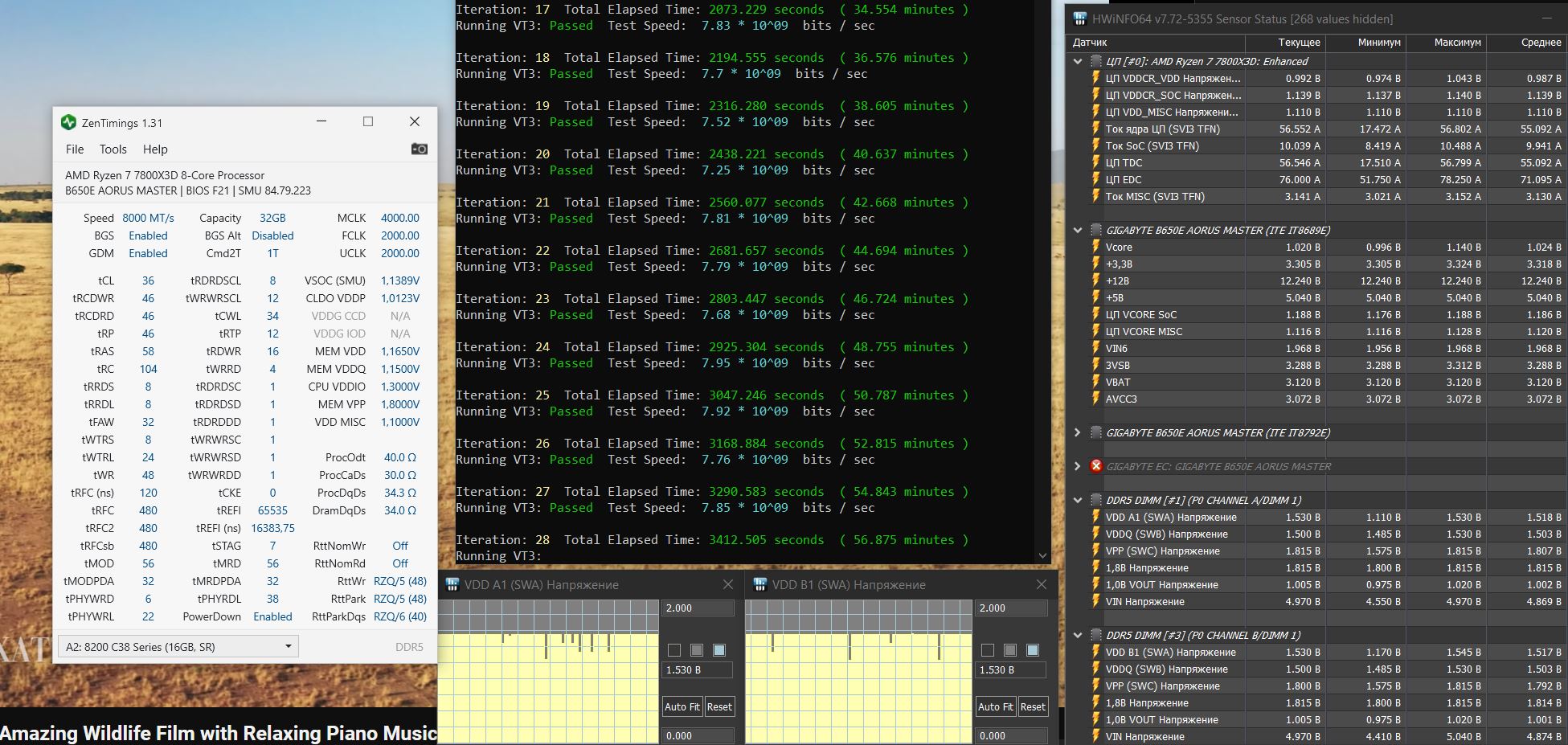

Добавлено спустя 30 минут 36 секунд:
Тут такое дело мужики.. В общем сидел я щас поглядывал, полэкрана перекрыто сами знаете чем, на фоне в левой части экрана видео с природой в 4к...кароче поглядывал и на него и тут я ловлю взглядом Артефакт! Большой такой черный, жирный - два вытянутых прямоугольника друг на друге со сдвигом 1/3 примерно, пикселей 1000х15 каждый. Ну а кранчер идет все хорошо. Я в шоке :shock: , давай отматывать назад примерно. Может показалось все же...Ну и там +- в это время действительно пролетала некая стрекоза. :-D Но как то получается меня жестко глюкануло тогда, хотя я так прикинул, могло боковым зрением, она ведь как пуля(почти) пронеслась, я не поленился стоп сделал 2 кадра подряд. :crazy:
crunchart1.JPG [ 370.79 КБ | Просмотров: 581 ]
crunchaft.JPG [ 378.89 КБ | Просмотров: 581 ]
Ну а если серьезно, я конечно посмотрел в целом никаких артефактов больше не замечаю. Но все же есть у меня некие сомнения в этих win тестах. Вот бы через dos среду чтобы запустил на сутки, если прошел то все железобетонно. Не придумали еще такого да? :(
upd Кранч прошел с vddio 1.27.....(Скрин не успел) Ну ладно, тогда обратно на 1.26 и если ошибка значит промежуточно фиксируем новое дно vddio на 1.27... а если вдруг пройдем со второго раза на 1.26...то ох, не будем о плохом раньше времени.

upd
Прошло то место где в прошлый раз крашнулось на 1.26, мне уже не по себе...)))
