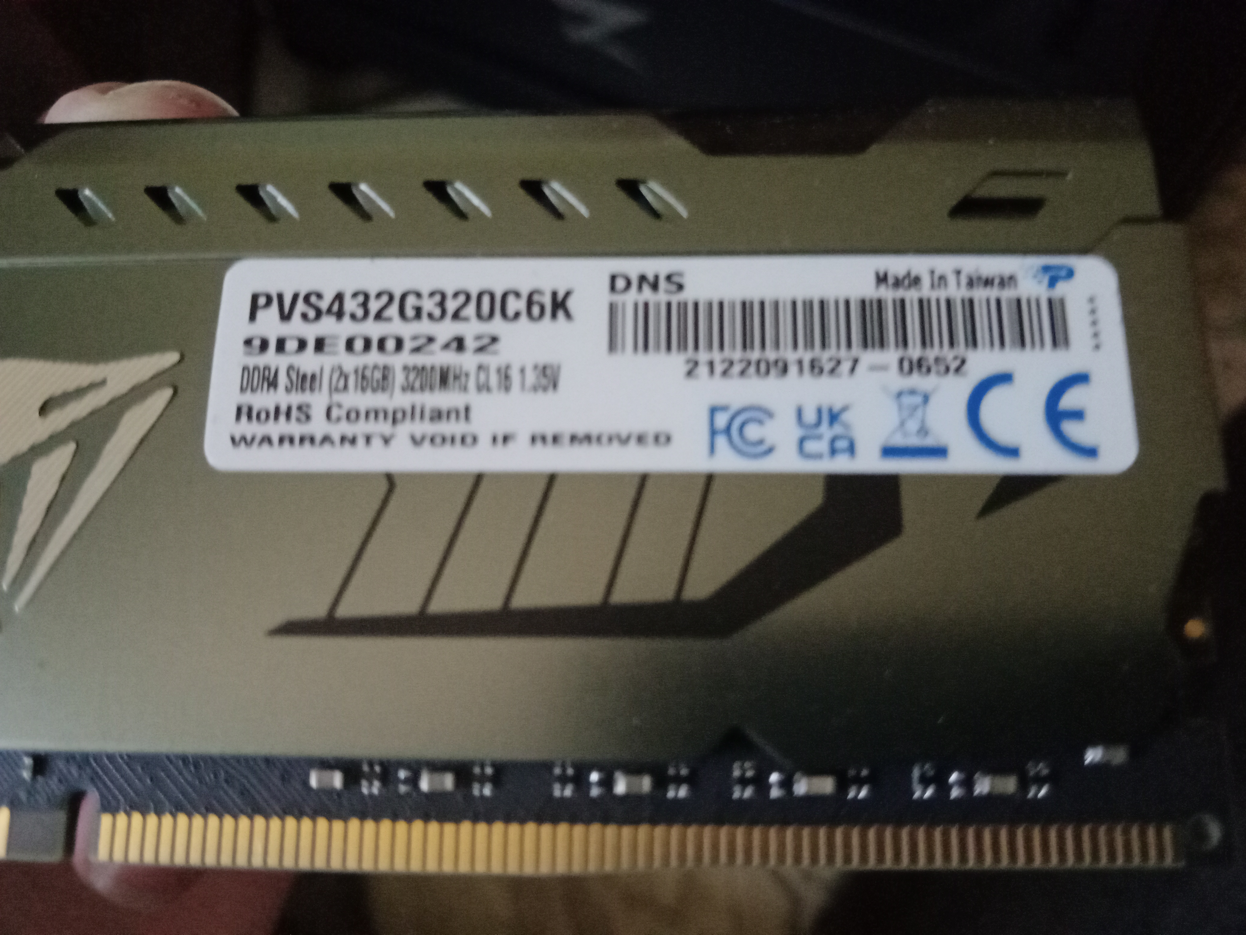

Посмотрите по стикеру, возможно, получится определить чипы более точно:
к сожалению, на моих в этом месте одни точки.
Да, бывает, особенно с модулями из ДНС, как у вас.

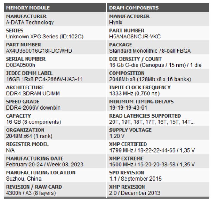

Здравствуйте. Прикупил взамен crucial ballistix white 2x8 другие плашки - adata d45 2x16 3600 18-22-22. Чипы попались hynix c-die (H5ANAG8NCJR-VKC) одноранговые. Хотел понизить тайминги до вменяемых CL16, но их не держит совершенно, пк даже не включается, приходится сбрасывать биос и пробовать другие значения. Пытался и по калькулятору выставлять - ничего не получилось, так же не запускается пк, пока биос не сбросишь. Пытался поставить хотя бы 16-20-16-38 - OCCT и др софт на проверку памяти сыпет ошибками. Приходится сейчас сидеть на родных 3600 МГц, 18-22-22.
Неужели эти плашки нельзя даже ужать по таймингам на родных 3600мгц?
Снимок.JPG [ 109.61 КБ | Просмотров: 876 ]
1.JPG [ 99.32 КБ | Просмотров: 876 ]
Регистрация: 08.09.2006
Фото: 142
CTaLLuH поиск в теме по H16C

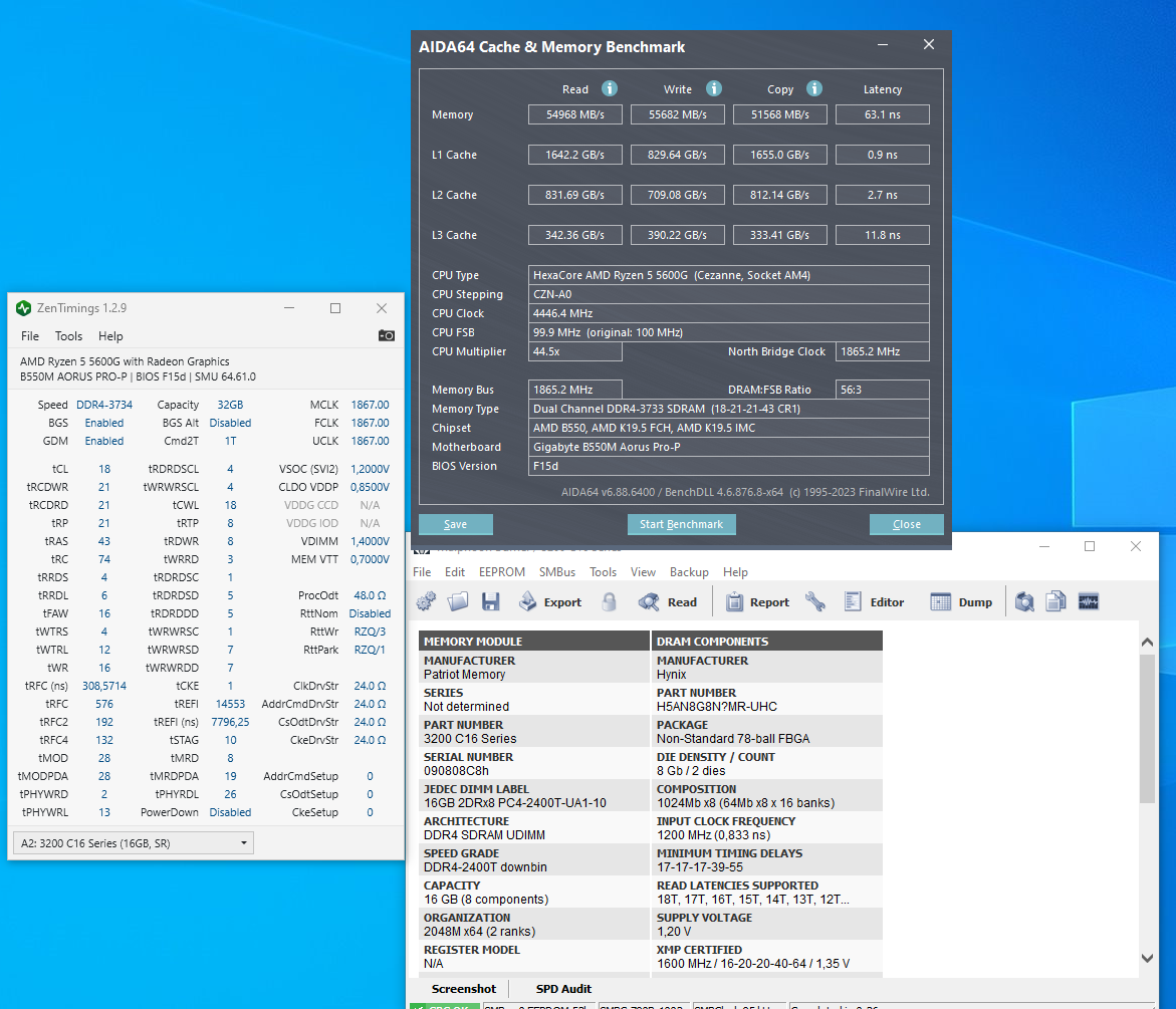

В общем сменил 5600g на 5600x.
Память
Запускал на 4000 - сыпит ошибками.
На 3800 тесты проходит, но в HWiNFO64 постоянно вылазит какая-то одна WHEA ошибка и через какое-то время синька или зависает
Напруги пробовал вплоть до 1.45, так же пробовал SOC вольтаж до 1.2
Стабильно работает на 3600
На 5600g стабильно работал так
Как бы стабилизировать на частотах повыше 3600mhz и вообще до скольки гнать(нужно ли?), может ужать тайминги просто на 3600? :bandhead: :help:

CTaLLuH CL 16 ставил, остальные тайминги не трогал? Пробуй напряжение выше, 1.4-1.45. RCD не факт, что поедет 20
Добавлено спустя 46 секунд:
divanoffsky настраивай 3733 значит, ЦП не тянет IF-1900
Добавлено спустя 3 минуты 46 секунд:
divanoffsky ProcODT ставь ниже, 36.9 или ниже должно ехать. vSoC 1.1, выше не требуется
Спасибо! :old_beer: Вроде стабильно. Буду тестить на стабильность в играх и т.д.

divanoffsky совсем не факт, что стабильно
WHEA проверь прогоном linx, 8192MiB 10 циклов
TM5 используй с кастомным пресетом, Extreme@Anta777 к примеру, всё есть в шапке
->->-Z-O-V-<-<-
И правда на 3800 ошибки были, но 3733 стабильны, вроде)
