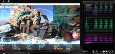

usr721 писал(а):
Так, даже при встройке в стоке (1900) для прохождения хотя бы этого бенча здесь потребуется vSOC 1.34V
Да не, что то ты не то пишешь друг. Если будет нужно пройти тест ларки, не проблема. soc 1.025 играться без проблем. Может я тебя не правильно понял и ты имеешь ввиду свой разгон или в общем?
Снимок.PNG [ 2.42 МБ | Просмотров: 1102 ]

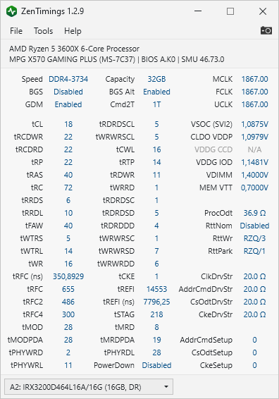

UrieL писал(а):
Вот в этом и проблема всех биосов для данной МП после версии 4603. Хотя, мне скидывали кастомную версию более свежую.
Оказалось проблема не в биосе, а в поиске настроек в самом биосе. Там есть вкладка в другом отделе, которая настраивает эти параметры. То есть настройки два раза продублированы, в первом отделе они не работают, во втором работают.
ZenTimings_Screenshot.png [ 33.47 КБ | Просмотров: 988 ]

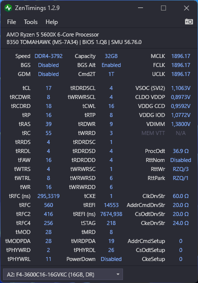

archeal писал(а):
SpecTek E-die / 3600 MHz
У меня так же определил тайфун (тоже жскил), по факту стоят другие чипы - C9BKV (быстрый M8E)
Вообще для E-Die напряжение до 1.5 не проблема в теории, но у меня без доп обдува со временем проявилась деградация при напряжении 1.44, как я думаю (радиаторы фуфлыжные, а нагрев приличный) - первоначальные сетапы перестали быть стабильны. Поэтому настроил от греха подальше на 1.38в, проблем нет, по факту от напряжения зависит только один тайминг CL.
Вообще показатели хорошие должны быть (лучше только бидаи), если чипы такие же, но как знать что там у тебя на самом деле за чипы
ZenTimings_Screenshot.png [ 38.72 КБ | Просмотров: 943 ]
cachemem.png [ 81.98 КБ | Просмотров: 945 ]
На этом же напряжении с GDM=on едут CL=16, но GDM=off CL=17 быстрее

Konstantin_by писал(а):
а в некоторых тайтлах только просадки будут по 0.1%low
На предыдущем проце и памяти гонял до 3733 и тоже обратил внимание на то, что в Ханте при общем увеличении фпс на высоких частотах получал статтеры и фризы чаще, чем на 3200. Чем ниже были частоты, тем стабильнее вела себя игра. Значит мне эта закономерность не показалась.. :) В Таркове же координально противоположная ситуация. Плюсую.
Спасибо за инфу!
А как вы определили эти чипы помимо Тайфуна? Как мне можно узнать какие у меня?
Спасибо за скрины и развернутый ответ! Для меня будет очень полезно в моих поисках!

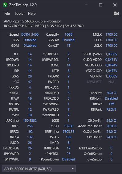

Регистрация: 22.02.2012
Откуда: Моск. Обл.
Фото: 329
Легкий тест даже на 1.3в проходит, на 1.28 сразу ошибки.

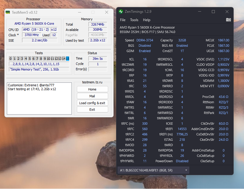

Регистрация: 02.07.2023
Откуда: Харьков
Приобрел плашки от польского вендора собраны на чипах Nanya A-Die 20nm. 2х16. Штатная частота 3200 при таймингах 16-18-18-20. Почитав инфу с форума пока что увеличил до 3733 МГц частоту. Манипуляции с Ryzen Calculator не проводил, так как моих чипов нет для расчета. DRAM Voltage 1.4v. Дальше поднимать опасаюсь. На частоте 3800 комп начинает спустя рандомное время перезагружаться. Может есть совет, что дальше можно поднимать точно.
Комментарий к файлу: Zen Timings
ZenTimings_Screenshot.png [ 34.34 КБ | Просмотров: 780 ]
MSI MPG X570 Gaming Plus //Ryzen 7 5800x3d //Alpenfohn Brocken 4 Max //MSI RTX 4070 VENTUS 2X 12G OC// Goodram IRDM X 2x16Gb @3666 CL18
Регистрация: 08.09.2006
Фото: 142
Alex_4es VDDG IOD 0.95V, VDDG CCD 1.0V, vSOC 1.1V, CLDO_VDDP 0.9V
CWL 18, RDWR 9, WRRD 3
Добавлено спустя 2 минуты 25 секунд:
Для такого конфига можно опускать, а не поднимать.
Что с проверкой стабильности, тестами?
8700g, lf ii 240, b650e-snow, micron 2x16, rm550x, define mini c
Откуда: Харьков
Anta Extreme 777 в MemTest все ОК.Да и в повседневной работе и играх все нормально.
