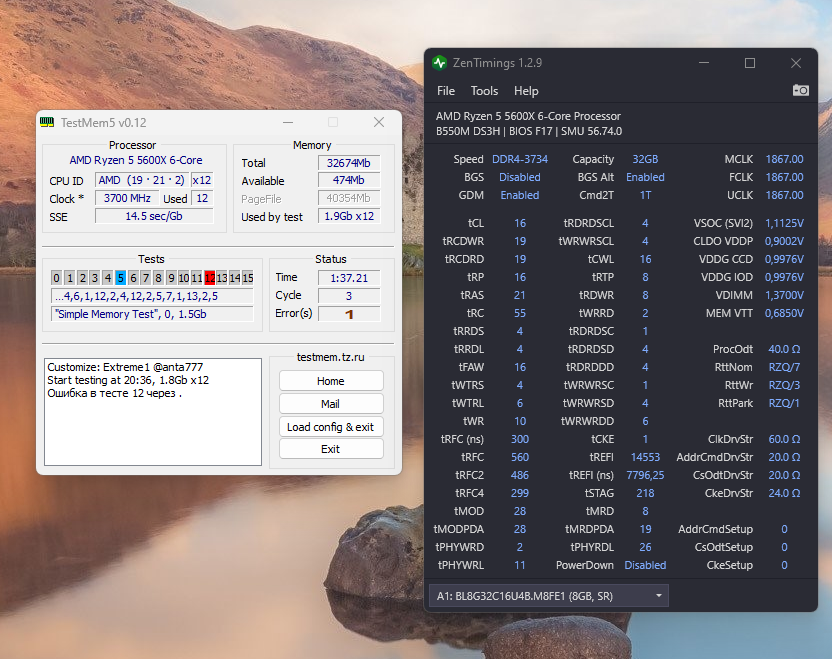

Что это за ошибка?
TM5
Программа продолжает работать, ошибка появляется при старте проги, не пойму после чего началось, был поменян проц и переустановка винды.
B 550 AsRock PG Velocita.
AMD Ryzen 5 5600x.
Asgard DDR4 Bragi V3, VMA49UG-AMC1U2AV3, 2x8, B-die
AMD Radeon (TM) R9 390 Series (8 ГБ).
Регистрация: 09.09.2012
Moote нужно включить файл подкачки, поставить авторазмер. Сам ТМ5 запускать от имени администратора. И если ЦП в разгоне - сбросить в дефолт, а в идеале заведомо стабильный фикс на 4000 МГц к примеру
->->-Z-O-V-<-<-
Регистрация: 27.04.2019
Ну да. А ведь я ставил на авто но пропустил задать. Теперь пропало, спасибо npa4ka
