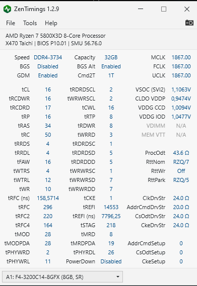

El1x3r7714 писал(а):
Господа, можно ещё что-то крутнуть?
RCDRD 16
RAS 32
RC 48
WTRL 10
RTP 6
Без GDM старта системы нет вообще
Попробуйте при:
RDWR 10
WRRD 4
SCL 3-4
ClkDrvStr 40
Также повысить 1.8 Voltage до 1.85V.
Впрочем, GDM вам по-моему лучше пока не отключать.
Также чрезмерно задраны ProcODT и vDIMM.
Подобный лайтовый конфиг, помню, ехал у меня так на обычной, дейзи-доске https://i.imgur.com/sRPmnFd.png
Так как у вас доска с топологией разводки дорожек T, то есть оптимально именно под 4 модуля, наверняка должно ехать не хуже.
8700g, lf ii 240, b650e-snow, micron 2x16, rm550x, define mini c

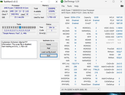

Регистрация: 11.02.2018
usr721, ну кое-что даже получилось крутнуть на новом биосе. Буду крутить дальше то, что Вы порекомендовали.
Анта777 экстрим 15минут проработала
3733 test.png [ 32.26 КБ | Просмотров: 1405 ]
5800X3D, ASRock X470 Taichi, Sapphire 7900XTX Nitro+, G.Skill FlareX 4x8 3733CL16 (B-die),Samsung 970PRO 1TB+SM961 256GB+2х Crusial MX500 500GB+1x 2TB

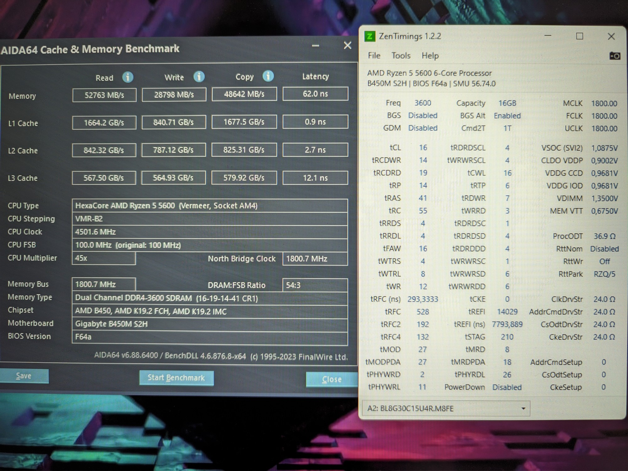

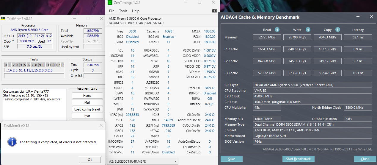

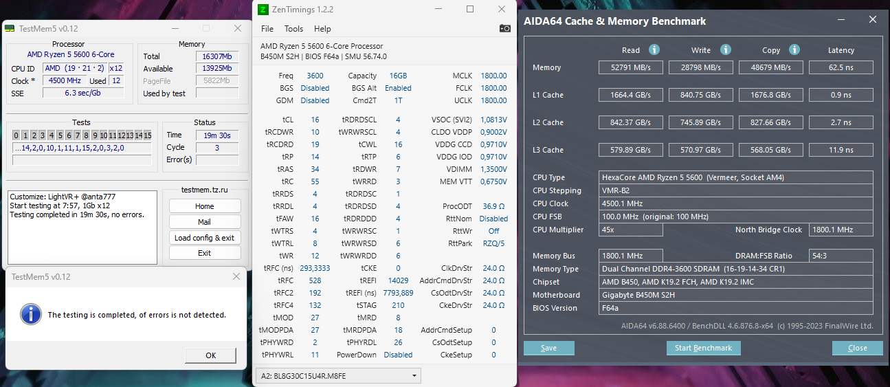

Привет всем!
Имеется пара баллистиков (сингл E-Die, конфиг в подписи) разогнанных до 3600.
3600 16\14\19\14\41\55
20230709_185800_lmc_8.4.jpg [ 955.76 КБ | Просмотров: 1395 ]
Цель максимально ужать тайминги на 3600 без поднятия напряжения (выставлено 1.35 v., по факту 1.37 v.). Возник вопрос стоит ли придерживаться "правила" RC=RP+RAS? Просто RC ниже уже не идет и тут либо крутить +-RP/RAS в пределах RC, либо забить и ужимать RAS до предела (на 35 заводилась, может и ниже пойдет).
Пробовал еще на таких, тоже без ошибок идет.
3600 16\10\19\16\39\55
ZenTimings_3600exV3cdrv10rdwr7.png [ 33.31 КБ | Просмотров: 1395 ]
И имеет ли смысл RCDWR сжимать до 12, 10 или даже 8?
R5 5600 / MSI B550M PRO VDH WIFI / Ballistix 2x8GB BL2K8G30C15U4R / RTX 3060 8g / Be Quiet System Power 9 500W
Я не знаю, стабильно оно или нет, но тайминги вторичные, наверное, ниже не получится. Есть спокойный старт на 36.3 Ом, ща буду ковырять первички по совету ребят выше.
VDIMM 1.44
Биос 10.01 под X470 Taichi улучшил разгон ОЗУ
новый биос.png [ 63.71 КБ | Просмотров: 1387 ]
Регистрация: 09.09.2012
Virexes ras (без снижения rc) и rcdwr (можешь просто поставить 8) не влияют на производительность, смысла их трогать нет
Сжал RAS до 34 и RCDWR до 10, прошел быстрый тест три цикла на 20 мин.
Снимок экрана 2023-07-10 082610.png [ 334.6 КБ | Просмотров: 1331 ]
Регистрация: 30.04.2013
нет тк не рабочий тайминг,ставь равным trcdrd
AM5 R7 7700=6050Mhz air WR
Регистрация: 08.09.2006
Фото: 142
Смысла нет, RAS просто подставлять всегда как RC - RP.
Если сильно хочется что-то ужать, WR 10, RTP 5, SCL 3, ну и главное, RCD < 19 на 3600 может поехать.
Регистрация: 20.07.2022
MastaFe писал(а):
Подскажите, на сколько актуальны текущие версии программ для разгона памяти под 11ю винду?
TestMem5 с кастомными конфигами всё тот же
Регистрация: 18.06.2021
Remarc писал(а):
Ок, оставил 14
Оставил RAS=41 (55-14)
Не, ниже 19 не идет
При SCL 3 в синьку выкидыавет при тестировании, WR\RTP 10\5 редкие ошибки. Единственное что еще поджал RDWR\WRRD до 7\1.
Оставил на постоянку так
test_3600exV6.png [ 309.2 КБ | Просмотров: 1286 ]
так низко делать не обязательно,может псп стать хуже
Фото: 142
Ага, здесь больше не выжать, отличный результат :ok:

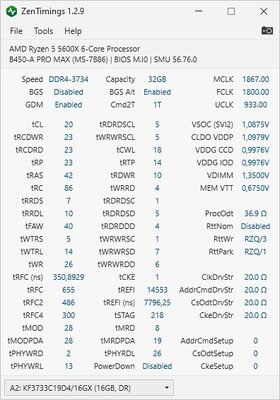

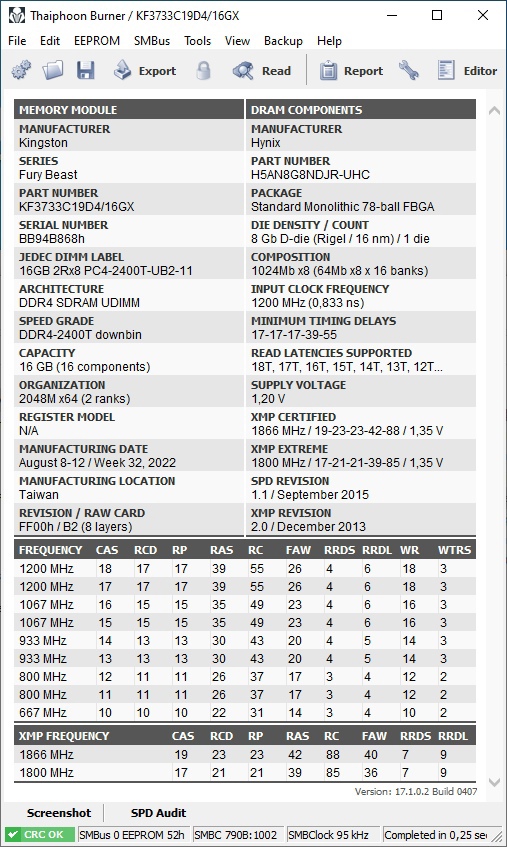

Регистрация: 24.12.2022
Доброго времени суток! Подскажите как настроить XMP у этой памяти, можно и ниже частоту, главное чтобы не было фризов.
ПК - Ryzen 5 5600x(Сток), Kingston FURY Beast Black 32 3733Мгц, Msi B450 A pro max, RTX 4070 Ti(Сток)
Zen Timings
CS3jHt1jdDw.jpg [ 90.85 КБ | Просмотров: 1173 ]
Тайфун
Yqsj0g87qb0.jpg [ 242.05 КБ | Просмотров: 1173 ]
Фото: 142
Lawliet727 поиск по теме - H8D
usr721 писал(а):
поиск по теме - H8D
Так там разгон одноранга

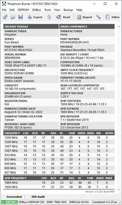

Регистрация: 18.04.2015
товарищи, подскажите почему вот такая дура
z7TZ6b0uXLQ.jpg [ 196.86 КБ | Просмотров: 1105 ]
не хочет ехать выше 3733 ну ни в какую..ни таймингами, ни 1.5+
купил не дешего, продавец указал B-die чипы, да и по xmp видно что b-die
на деле-деревянная до ужаса...не всегда чтоли b-die залог успеха что даже и близко к хмп ехать не хочет?
не сильно разбираюсь в связи камня с озу, вижу что в шапке 3600x выше 3800 не гонится, в моём 3600 беда?(до этого были hyperx j-die брали 3800+ на 17 или 18)
если да, то собираюсь брать в будущем x3d какой-нибудь, он решит проблему или всё же память дерево?
⎳CPU Ryzen 5 3600⎳MB ROG Strix X570-E⎳RAM G.Skill 2x8 ⎳GPU Aorus 3080 Xtreme⎳PSU ROG Thor 850⎳
StaticRevenger а какие тайминги ставит плата на тех же 3733? Скрин zt больше скажет, чем весь пост
Скорее всего дело не в памяти. Скиньте свой рабочий конфиг на 3733.
