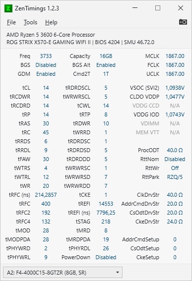

UwhplOrHkww.jpg [ 94.28 КБ | Просмотров: 1616 ]
точно помню пробовал такие тайминги, и 16 и 17, даже 3733 не ехала, могла она со временем как-то расскачаться или ещё что-то?последний раз гнал её с пол года назад и оставил 3400\14так как ничего в системе не менялось, биос не обновлялся :roll:

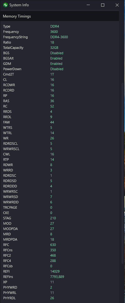

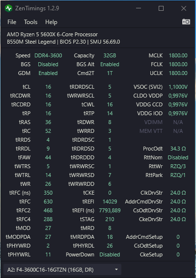

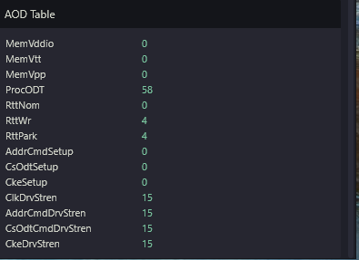

Регистрация: 03.01.2006
Всем доброго времени суток.
Подскажите, пожалуйста, какие можно покрутить вторички? Добился стабильности на основных, но возможно еще немного улучшить скорость.
ZenTimings
timings_forum.PNG [ 38.25 КБ | Просмотров: 1466 ]
timings2_forum.PNG [ 33.11 КБ | Просмотров: 1466 ]
aod_forum.PNG [ 12.86 КБ | Просмотров: 1466 ]
aida
cachemem_forum.png [ 91.15 КБ | Просмотров: 1466 ]
MSI MAG B650|R5 7500F|T-Create 2x16 @6000 CL30|GTX1080 SEA HAWK X|NVMe 500Gb|SSD 3.84Tb|CustomWater|PG278Q mod.IPS
Регистрация: 30.04.2013
trfc 300-450 trrds 4 trrdl 6 tfaw 16 trtp 6-8 twr 12-16 trdrd/wrwr scl 2-3
