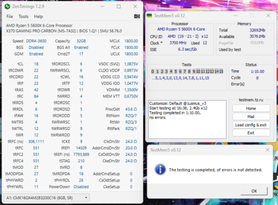

Доброй ночи камрады. Тут такое дело - выяснилось, что шина едет без WHEA при тесте R23 на частоте 1900, спустя некоторое время по перебирав блок напряжений и сопротивлений удалось завести и память на 3800.
Задрав vSOC на 1,15, VDDP на 1,1, VDDG CCD 1 и IOD на 1,05 соответственно и выставив сопротивления по гайду - 4 планки, ProcOdt 43.6, Rtt NOM/7 WR/3 Park/1 память никуда не поехала... Тогда я начал снижать Park, в итоге снизив парк до 60 память завелась, продолжив снижать сопрот на парк я дошёл до значений 32 после чего начал снижать прокОДТ в итоге удалось снизить прок до 34 при значениях парк 32. Затемя начал снижать напряжения до текущих значений. В какой то момент перебирая сопротивления потерял стабильность, после выключения компа от сети перестал загружаться в винду. Решилось поднятием сопротов до текущих значений.
И вот собственно вопрос, на каких значениях сопротов лучше остановиться и каков алгоритм моих дальнейших действий? И да GDM офф, Cmd1T.

Ну вообще как и ожидалось система валится в синьку при попытке запустить какие либо тесты. И что самое интересное напрочь отказывается брать cl16 даже на частоте 3600.
Цитата:
Какие были сложности, в двух словах здесь
Вот мне чет ссыкотно так вольтажи задирать, хоть и видел как некоторые говорят о норме в 1,5в. У меня сама мамка начинает красным подсвечивать больше 1,4в.

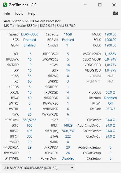

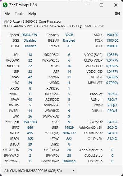

Сделал как вы говорите, покрутил сопротивления CADbus, тайминги, но добился лишь того, что система без проблем стартует и в силах продержаться несколько минут в супер лайт тесте от анта777, потом чёрный экран и перезагрузка. В разных конфигурациях напряжений меняется количество ошибок во время первых минут теста, но их так или иначе десятки (ошибок).
сам пресет
ZenTimings_Screenshot.png [ 41.15 КБ | Просмотров: 931 ]
ещё система отказывается стартовать на вольтажах ниже (1,38в) и выше (1,45в) чем текущее значение, правда промежуточные между 1,38 и 1,45 пока не пробовал. Так же не стартует при SOC выше 1,125в и вольтаже IOD выше 1,05 и ниже 1,025 при шаге 0,025.
ПС забыл добавить что все тайминги, кроме первичных стоят в авто, уж не знаю очевидно должно это быть или является ошибкой

MastaFe дело в винегрете из чипов, полагаю, особенно довольно дубовых M8D.
Я бы опускался по частоте и/или включал GDM или даже режим CR2.
Также повысил бы уровень SOC LLC и вернул бы проц в сток на время ковыряния памяти, если он не в нем.

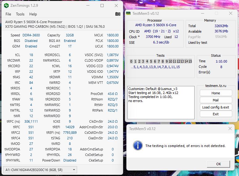

Проц в стоке естественно, лоад лайн вообще не трогал. На 3600 вот такой пресет без проблем проходит ТМ5 и полтора часа прайма95.
111.png [ 161.22 КБ | Просмотров: 886 ]
Удалось стартануть на CL16 при частоте 3600, всего то надо было вольтаж выкрутить до 1,45в :lol:, что только не делал до этого всё в пустую было. Попробую добиться стабильности, вдруг поедет, в общем тогда то и 3800 не особо будут нужны.
