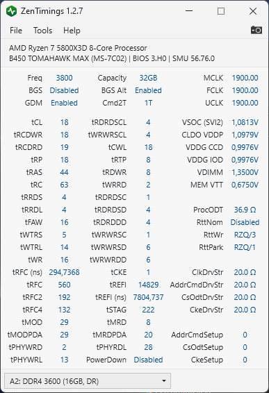

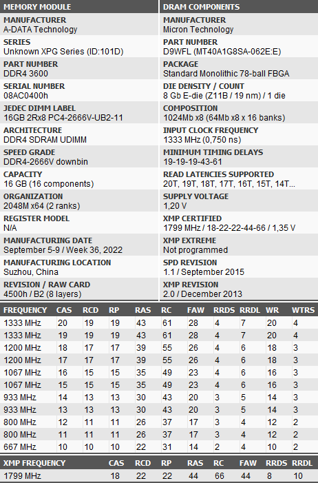

Регистрация: 19.07.2023
Нужны люди с опытом)
Две плашки 2x16 [ DIMM ADATA XPG GAMMIX D45 16GB DDR4-3600 (AX4U360016G18I-CBKD45) ]
Брал разом, но попались разные партии
Один Samsung D-die, второй Micron E-die ( 18 22 22 45 )
Вопрос, сильно ли будет влиять на разгон разные чипы?
Сейчас 3800 без изменения таймингов и поднятия вольтажа вместо стандартного 3600 взяла без проблем, с ужиманием таймингов возникают трудности как будто
Процессор: AMD Ryzen 7 5800x3D

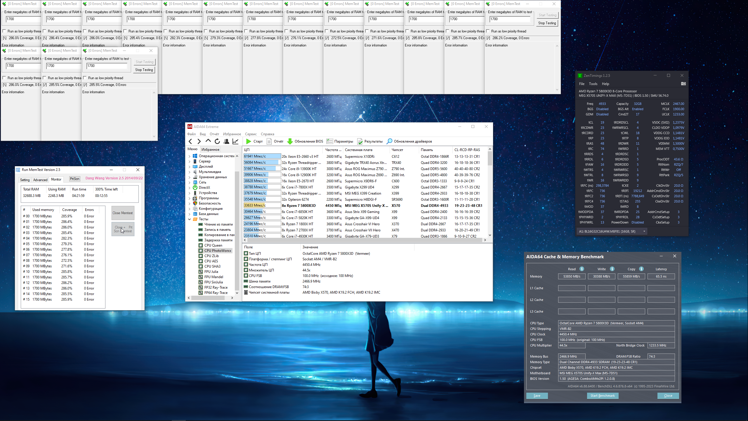

Добился только таких значений, ужимать дальше не дает
При 1.35, повышение до 1.4 ситуацию не меняет
Разные чипы могут влиять? Или и так норм?

Регистрация: 30.04.2013
tras 37 trc 55-59 trtp 6 twr 12
AM5 R7 7700=6050Mhz air WR

Exidas А если GDM off и cl17?
R7 5800X3D (CO -30) // B550 AORUS PRO V2 // Micron Rev. E. 32GB (2x16GB)@3600 // RTX 4070 SUPER // 2560х1440 180гц
Регистрация: 29.09.2017
Откуда: дровишки?
Фото: 29
Exidas писал(а):
Или и так норм?
Не норм.
PJVol @OCN, Anandtech
Регистрация: 09.09.2012
Exidas CLDO VDDP опусти до 0.9в, у меня из-за него ошибки были, да и он не требуется высокий в принципе. CAD BUS сопротивления ещё попробуй популярные (24 20 24 24 напр)
