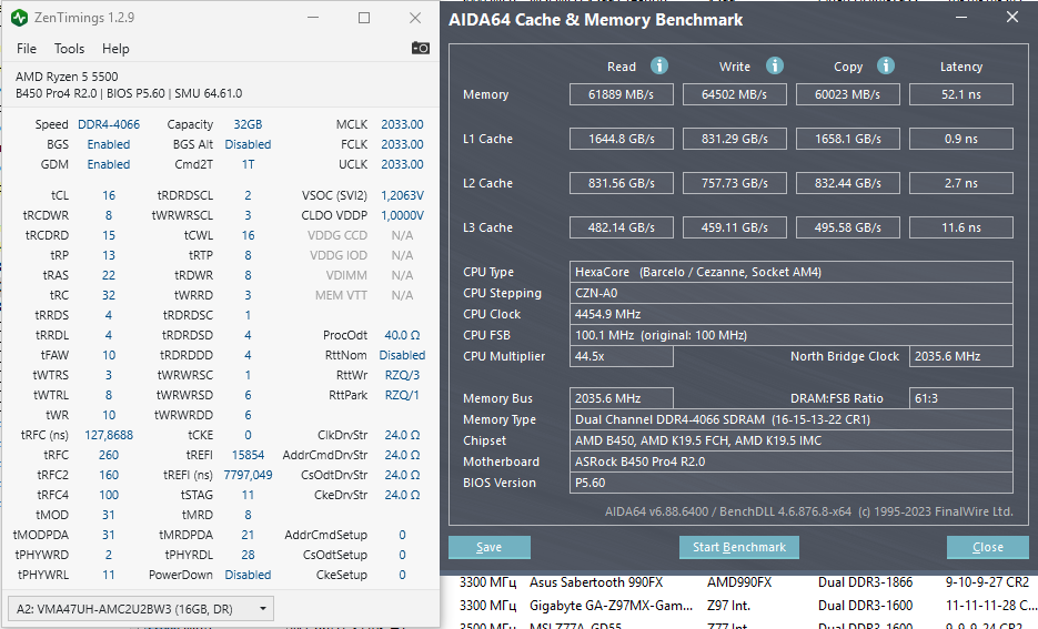

Узяу себе асгарды на бидонах. 16+16
Все окей, все отлично работает. На 3933 работают на cl14.
С GDM авто заводятся на 4133CR1 16 15 15 15
С GDM off заводятся на 4133CR2 15 15 15 15
Ну вот такая вот беда, как только преодолеваю частоту в 4000 жутко растут задержки. С 53 до 61.
Вторички все очень на достойном уровне.
Не знаю куда и смотреть, все перепробовал вплоть до сопротивлений.
Может быть из за какого то низкого вторичного тайминга?
Процессор Ryzen5 5500.
Screenshot_1.png [ 109.37 КБ | Просмотров: 923 ]
Вероятно, множитель FCLK стоит в авто. И при превышении 2000 включается делитель. Попробовать вручную выставить mclk=fclk=uclk (в зависимости от МП может называться или выглядеть немного иначе).
2 момент - стандартный пресет тестирования от serj - это не тест, а ерунда. Выберите anta777 extreme (тестить будет около 2 часов)
На скрине не видно отличной работы тк базовых конфиг TM5 - ниочем.
Если решитесь проверять нормальными конфигами, советую огранизовать активный охлад модулей.
Добавлено спустя 3 минуты 46 секунд:
Как уже отметили - делитель. Также подобное может быть при совсем нестабильном и кривом разгоне.
Покажите скрин ZT и используйте для проверки разгона хотя бы пресет SuperLight2.

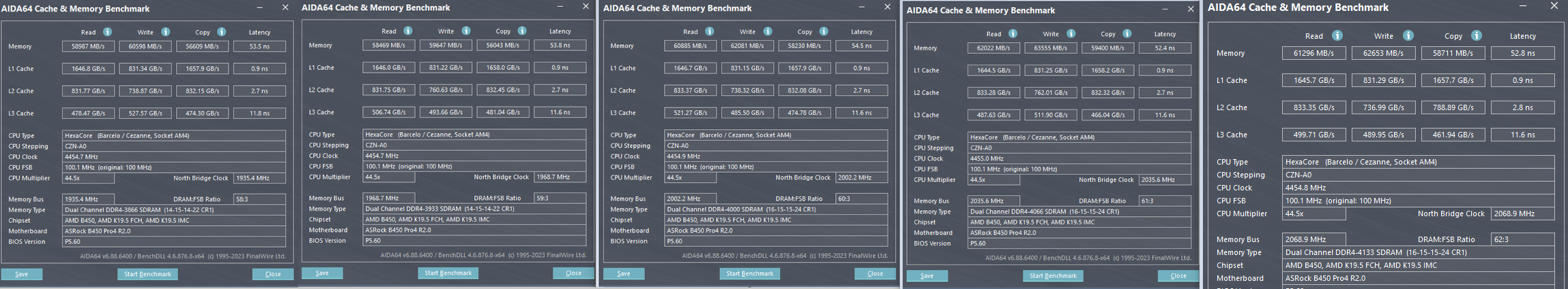

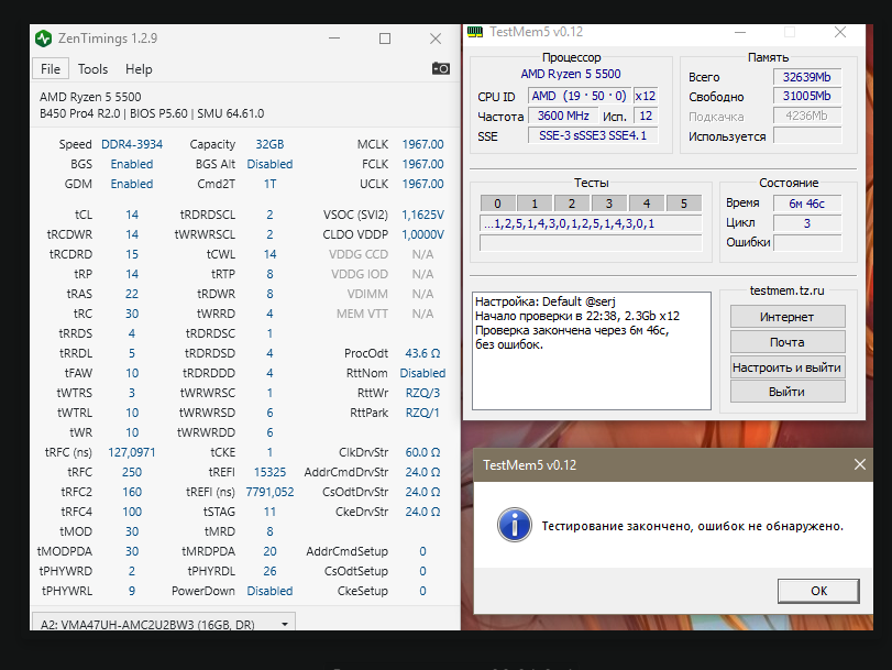

Регистрация: 13.07.2018
Вообще не представляю где в асроке искать множитель FCLK, может быть есть идеи?) Буду гуглить.
Прям супер стабильность мне не сильно нужна. Если будет крашиться пк буду решать вопрос. Термопрокладки криво наклеены, крайние чипы ровно на половину прикрыты. 6 минутный тест с болью запускал.
2.png [ 32.34 КБ | Просмотров: 881 ]
Добавлено спустя 4 минуты 16 секунд:
На 3933 память проблем не вызывает. Меня огорчает конкретно 4133 и лютейшая задержка в 61.5нс в аиде.
На 3933 задержка 53.5
Добавлено спустя 1 минуту 16 секунд:
Кстати на 4000 все еще адекватные задержки...но не работает уже на CR1 CL14, Ставлю 15 и GDM начинает гнобить задирая до 16 CL 15 15 15
Добавлено спустя 9 минут 29 секунд:
До меня только дошло что ZT можно посмотреть :bandhead:
3.png [ 32.64 КБ | Просмотров: 877 ]
Добавлено спустя 1 час 27 минут 22 секунды:
Теперь без GDM auto отказывается стартовать на CL15.
Результаты аиды стали прям поинтереснее. (16-15-15-15).
Есть способ победить GDM? Или перефразирую, на брендовой плане а не этом асроке это можно победить?)
Добавлено спустя 6 минут 21 секунду:
И что все таки лучше?:
4133 16-15-15-15
3933 14-15-14-14
Вторички почти идентичны.
По кештесту аиды получше выглядит как раз 4133, но смущает улетевшая CL, эх, 15 было бы просто идеально.
Добавлено спустя 6 минут 44 секунды:
C tCWL 14 перестала заводиться, теперь 16
Па напряжениям только Soc задрал до 1.2 и CLDO VDDP 1.0v
Может имеет смыл что то еще зардрать что бы заветные CL15 покорить?
И на сколько просядет производительность на CR2?

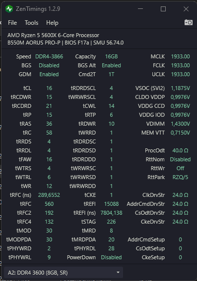

Вводные:
AMD Ryzen 5600G
ASUS TUF GAMING B450-PLUS II
Corsair Vengeance RGB PRO (CMW16GX4M2Z3600C18) ver 3.30 E-die чипы
Что можно ужать или включить отключить?
Занимался этим 1 раз, когда ПК собрал и настраивал, сейчас сбой был пришлось сбрасывать, а профиль не сохранил. Настроил заново.
CL меньше 18 и другие основные не заводятся. RttWr RZQ\3 поставлен вместо Выключен, потому что на глаз было видно и по ощущением что система лагала - либо из за него, либо еще из за 1 значения. Как включил, стало быстро загружаться все.
Частоту можно и 3800 взять, но напругу придется повышать, так стабильнее работает. Плашки выше 33 не греются в обычном режиме пользования.
RFC2 И RFC4 стоят в Авто. CWL Авто.
trfc 550 trcd 19-20 trdrd/wrwr scl 3-4
